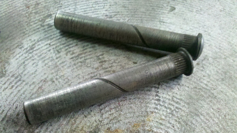

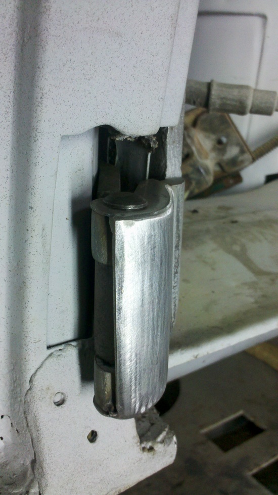

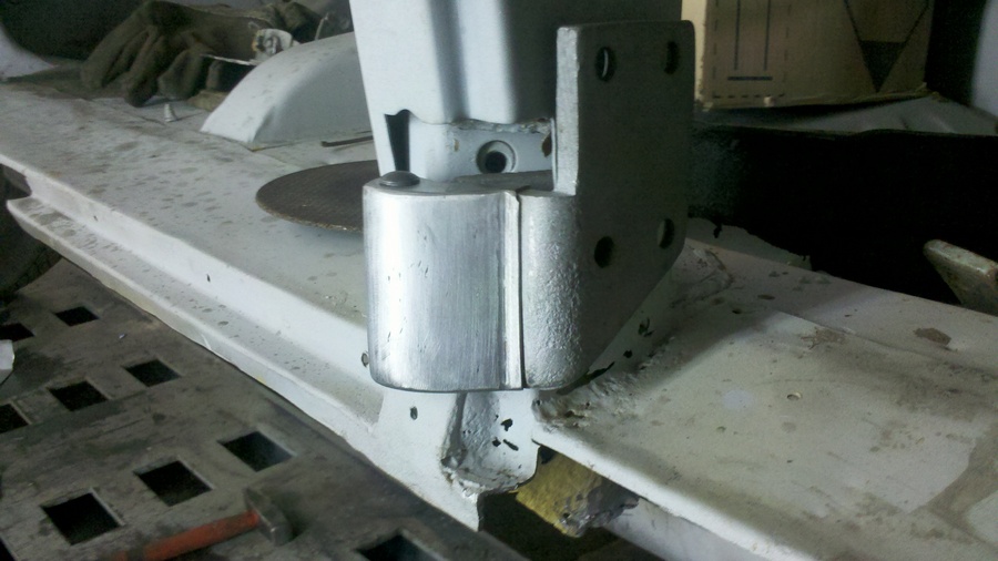

Вот в эти выходные вышел первый комплект отреставрированных петель. Готов взяться за эту сложную работу под заказ.
Процесс реставрации весьма сложен и состоит из нескольких этапов.
1. Разбор и дефектовка петель. Как бы странно не звучало, но весьма трудозатратный процесс. Многие оси закисли, какие-то перекосило. В среднем на разбор комплекта петель уходит около 6-8 часов. После чего происходит замер и отбраковка мёртвых петель.
2. Пескоструйная обработка петель.

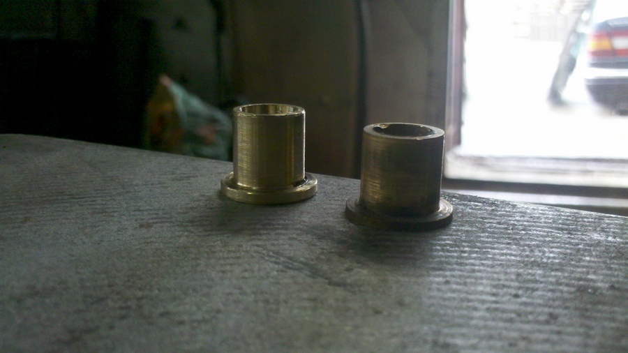

3. Изготовление осей и бронзовых втулок. Нижние оси, как было в оригинальной победе, изготавливаются с проточкой для лучшей смазки петель. Для верхних осей изготавливаются специально не медные, а бронзовые втулки. Та как медь образует со сталью гальвано-пару, что существенно уменьшает срок службы.
4. Расточка петель. Очень важный и ответственный этап. На нем очень легко испортить пару-тройку петель.
5. Изготовление и установка крышек нижних петель. Довольно трудоемкая и сложная процедура. Приходится повозиться.
6. Сборка. Последний не очень долгий и сложный, но ответственный момент. Только собрав, понимаешь, все ли правильно сделал.

Славик и Димон сказал(а):
3. Та как медь образует со сталью гальвано-пару, что существенно уменьшает срок службы.
А у меня вопрос к автору: а что бронза в этом смысле лучше? Гальвано-пару не образует? Какой металл составляет основу бронзового сплава? ;)

Основа бронзы - та же сама медь, но в паре с оловом. Почему образуется гальвано-пара? Ответ: за счет разности электро-химических потенциалов. У железа (-)0,441; У стали (-)0,05 до (-)0,44 в зависимости от марки стали. у меди (+)0,338, у олова (-)0,141. Добавка олова к меди образует бронзу и одновременно резко понижает значение электрохимического значения сплава. Таким образом напряжение гальванопары значительно меньше, что замедляет коррозию.

Cлава, у вас постоянный, а главное официальный, поставщик бронзовых заготовок? Он прилагает сертификаты соответствия бронзовых прутков стандарту, в том числе по химсоставу? Какая конкретно применяется марка бронзы? Слишком упрощенно говорить, что бронза это медь+олово.Существует целый класс безоловянистых бронз, например широко применяемая БрАЖ.Если приобретать прутки або где и только по внешнему виду, то можно получить что угодно вплоть до латуни.
У меня используется так называемая бериллиевая бронза. Добавление в бронзу бериллия добавляет ей тягучести и значительно улучшает ее скользящие свойства. Прокат цветного металла от фирмы "галактика", Сертификат прилагают всегда.
P.S. Только олень может спутать бронзу с латунью...

Из бронзы правильно. И именно потому что она более "скользкая" - это уже весомый аргумент. Про гальвано пару с медью - вообще не стоило упоминать.
На твоем фото втулки как раз по цвету ближе к классической латуни, так что про оленей тоже теория ;)
Дима начал выкручиваться :lol:
Я бы так не сказал.
