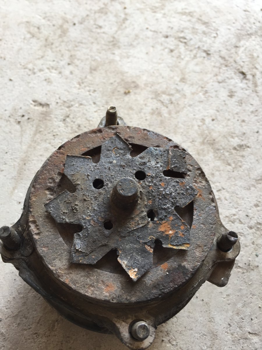

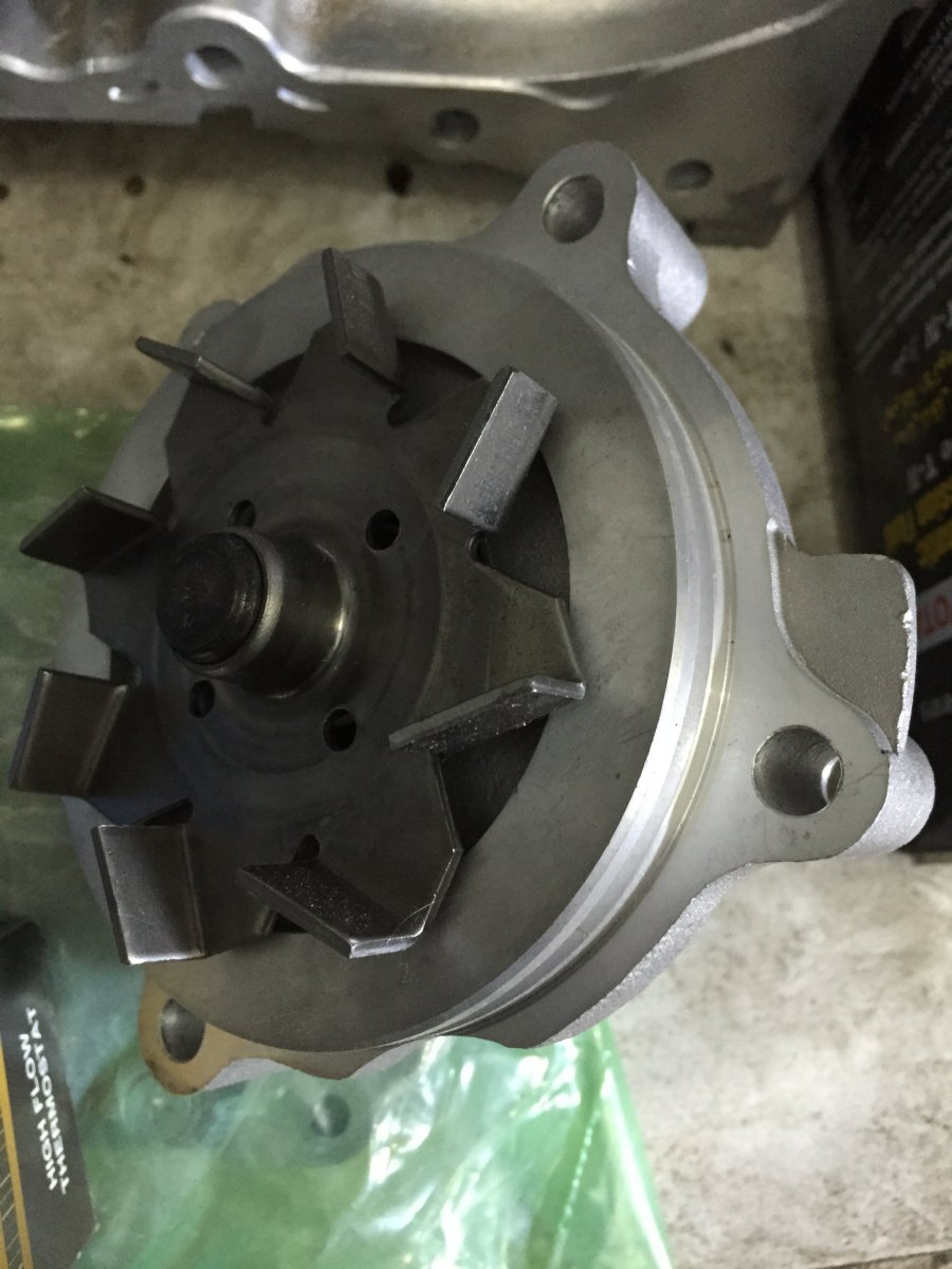

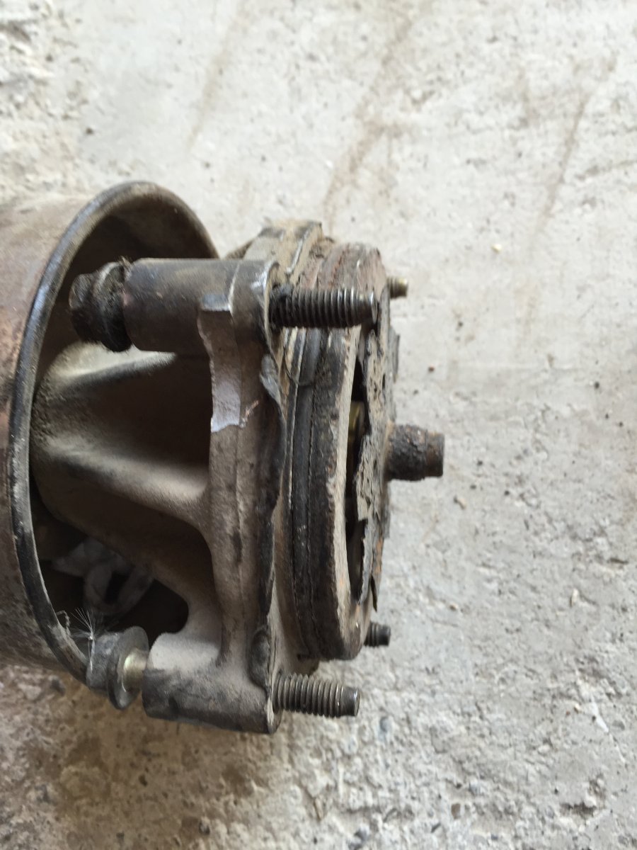

Вот так выглядит моя помпа,внешне не течёт и подшипник не шумит!
Сгнила крыльчатка,лопатки исчезли.
Вот так выглядит новая помпа!

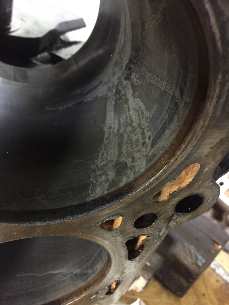

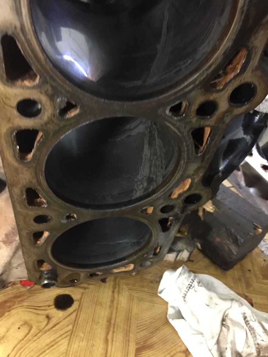

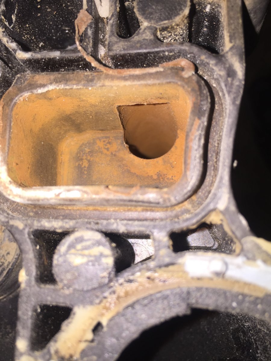

Все это дело произошло на небольшом форсаже длиной 4км!

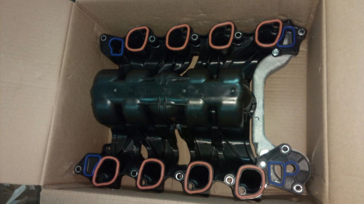

Результат:сгорели прокладка ГБЦ две стороны,разорвало расшериельный бачок,лопнула задняя часть воздушного коллектора(часть колектора охлаждается водой)
И много разной мелочи вышло из строя.
Все было как в кино с шумом и спец эффектами и много дыма)

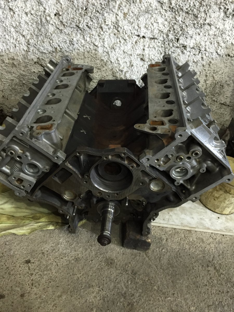

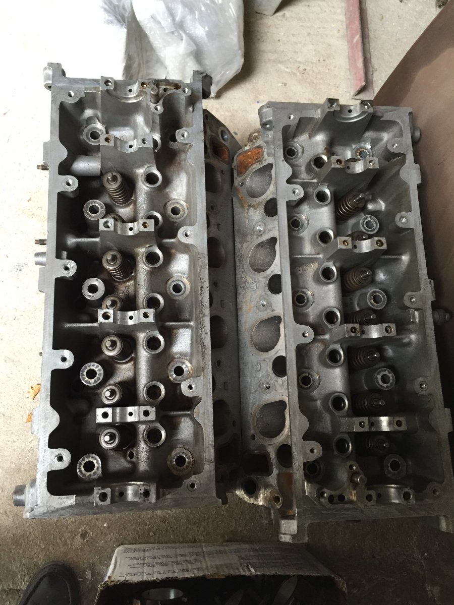

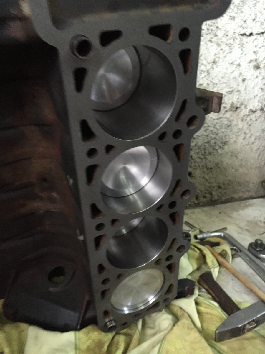

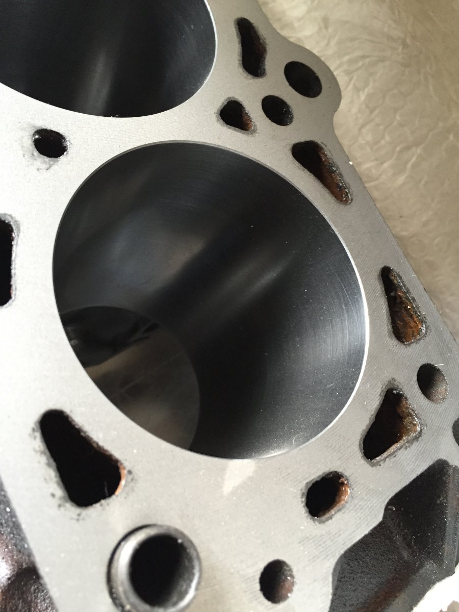

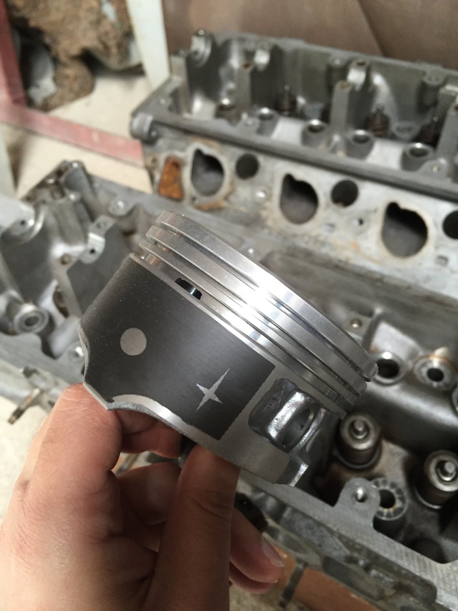

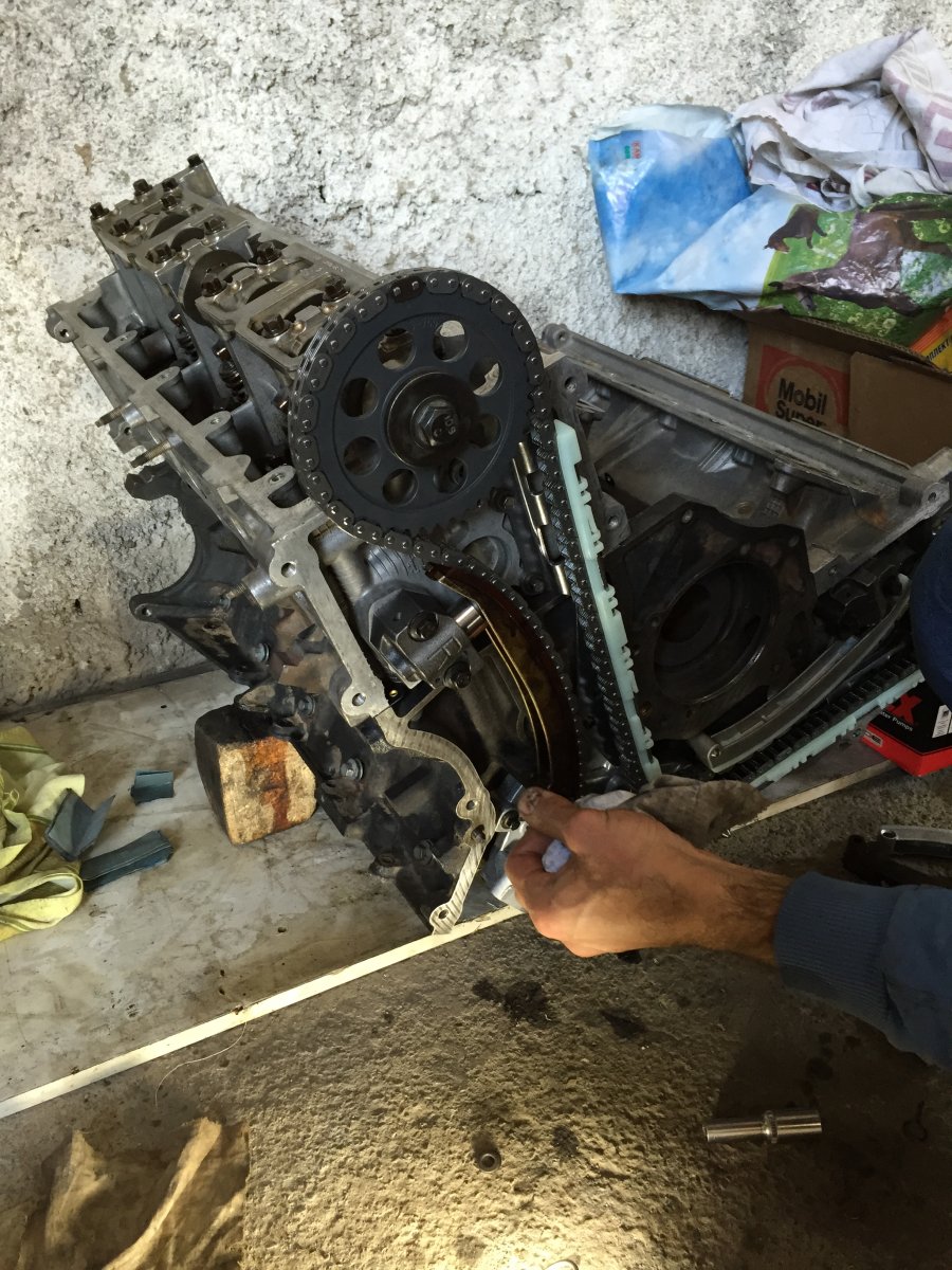

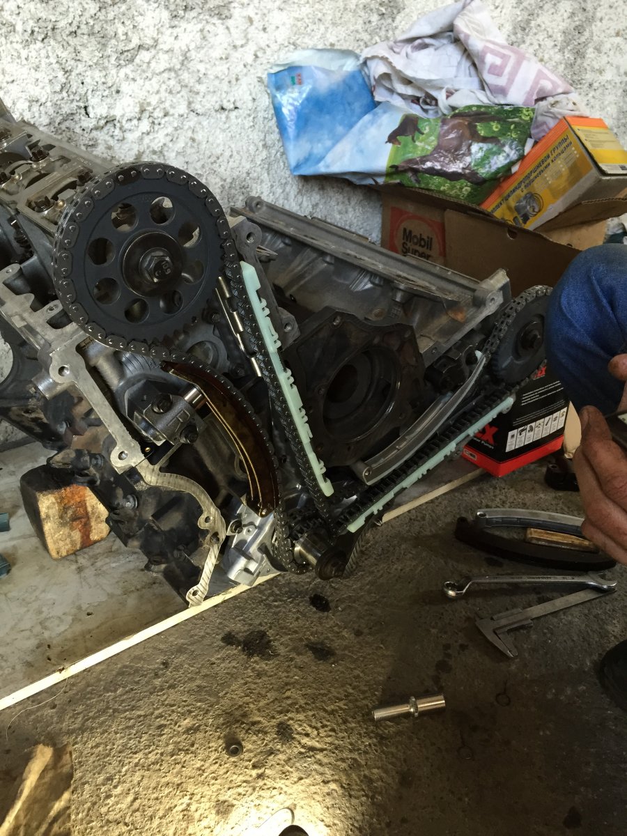

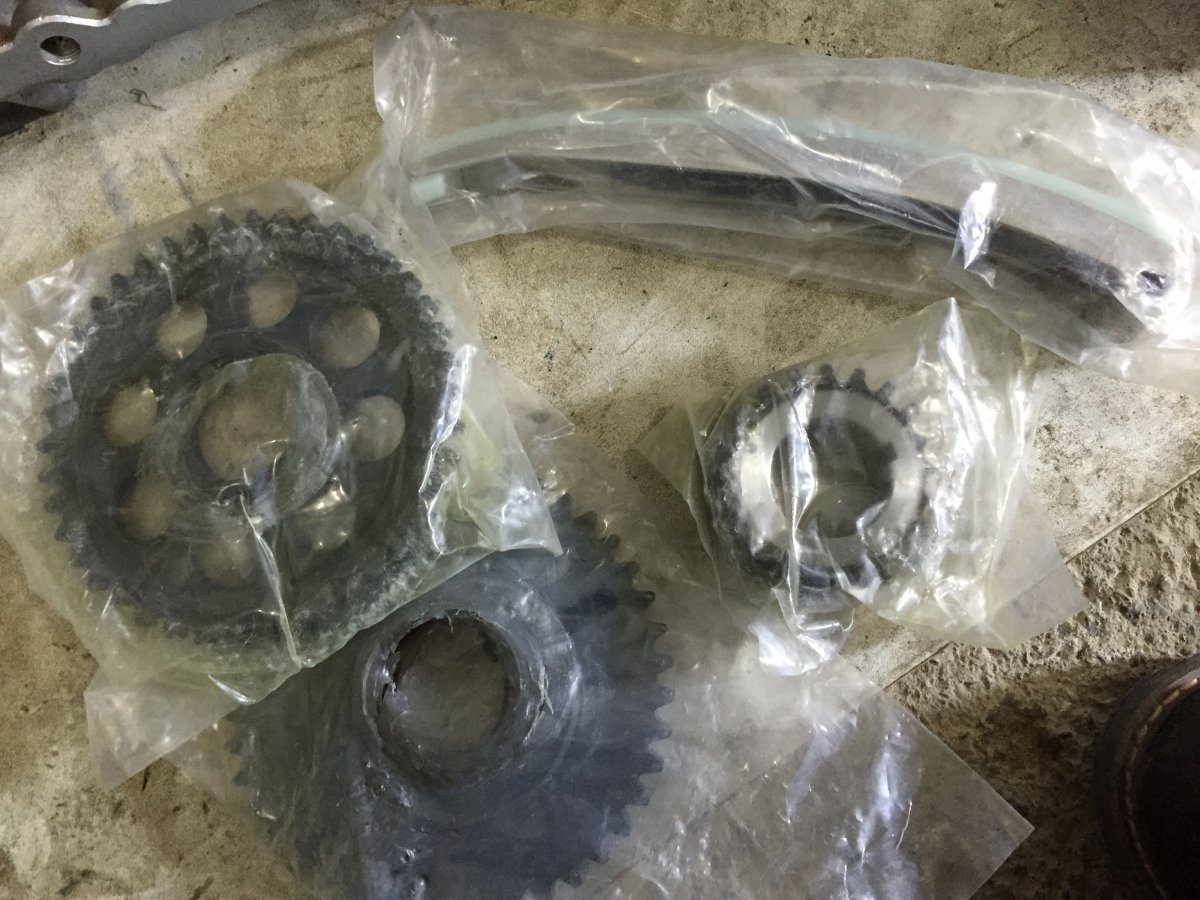

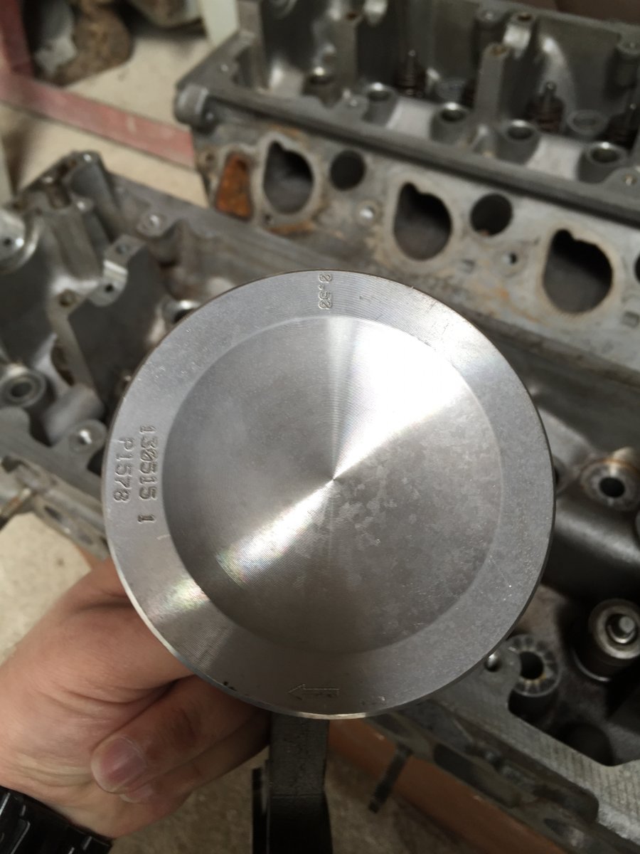

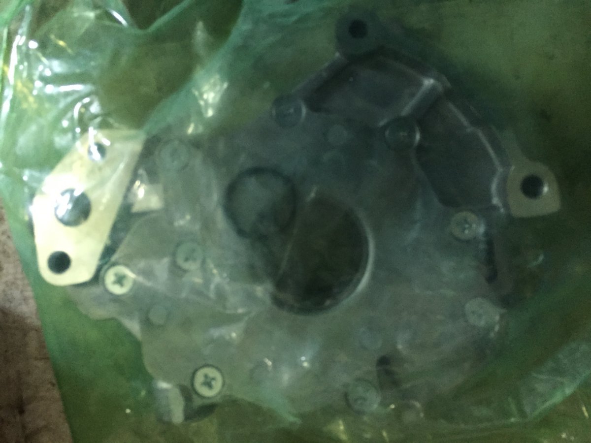

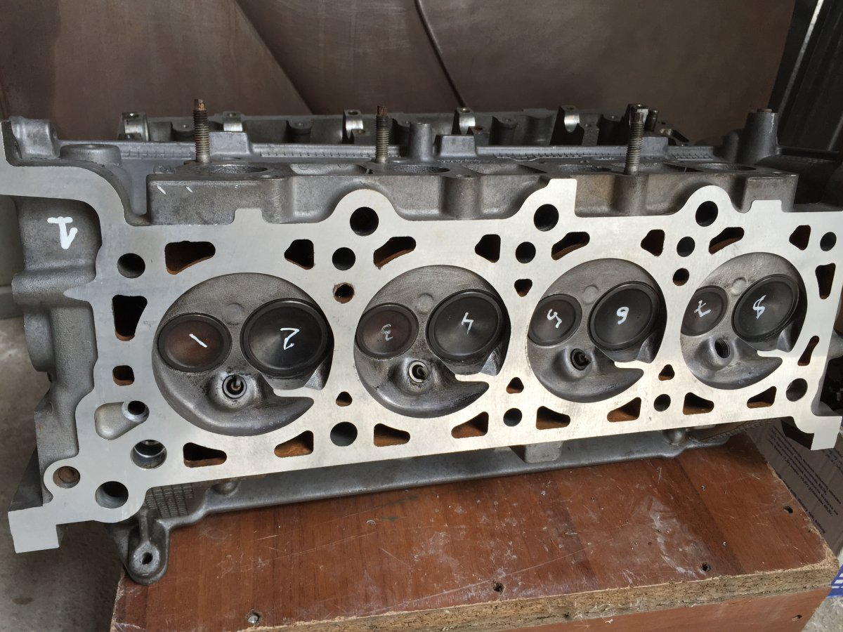

Далее предстоял полный ремонт двигла!
1.замена поршней,под заказ кованные,+кольца
2.вкладыши
3.клапона,направляющие втулки+масло отражатели

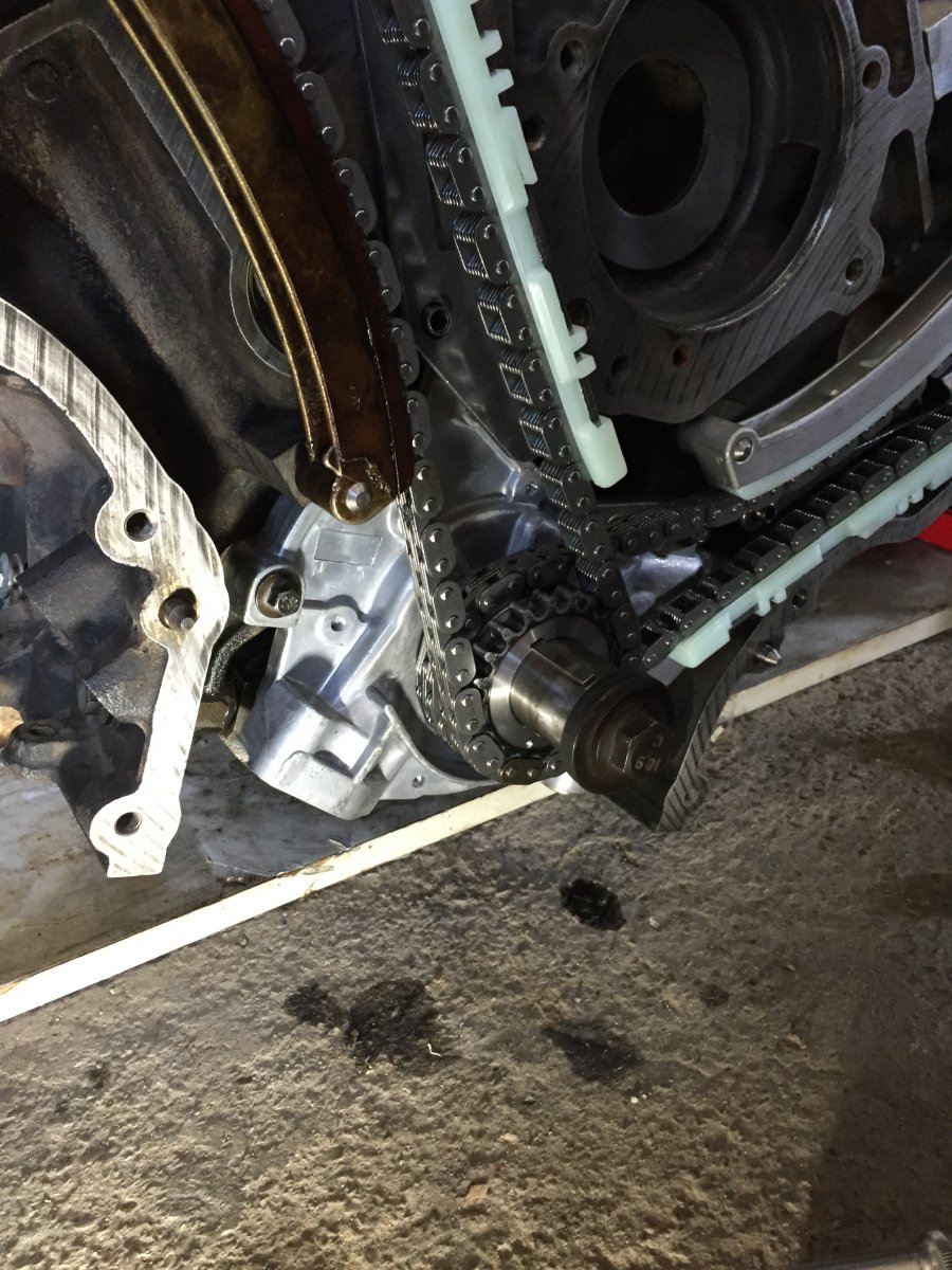

4.масленый насос,цепи все,нятяжитлели,успокоители.
5.колектор воздуха

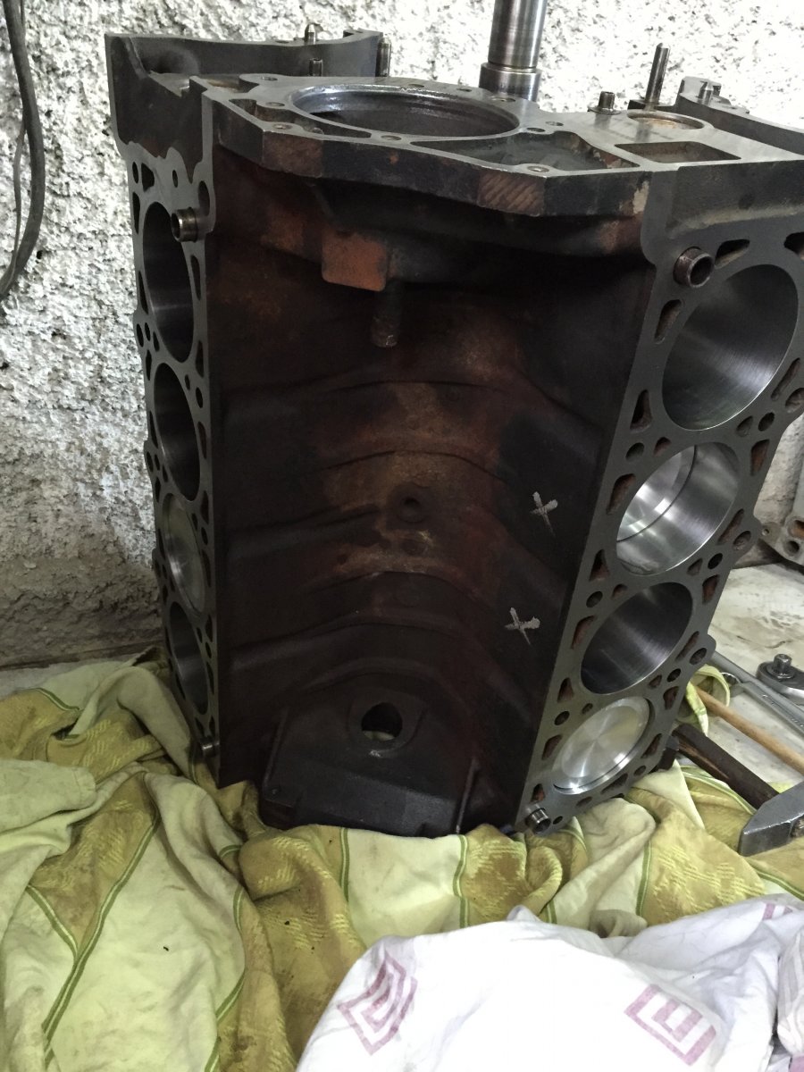

Короче менял все,кроме блока, распредвалов,коленвал,шатуны,голые головки.

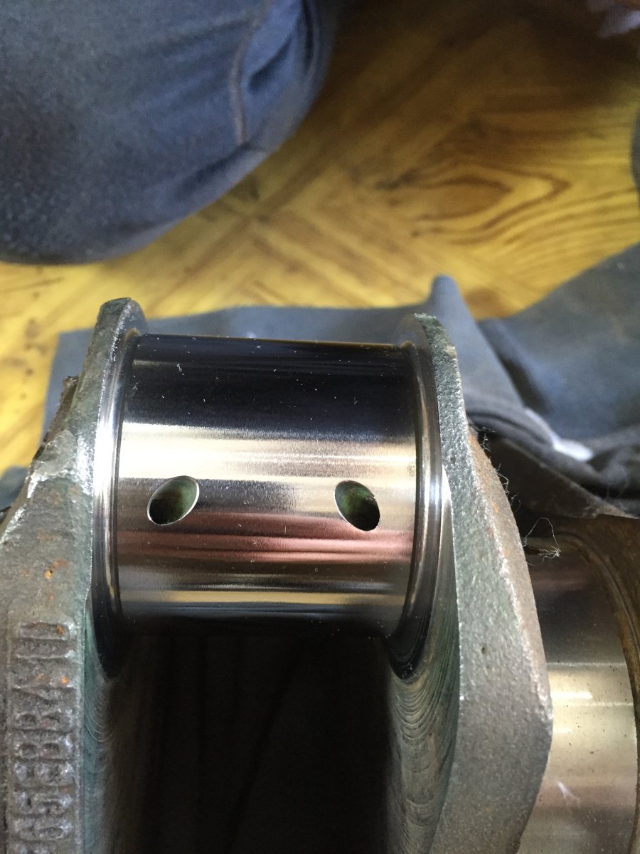

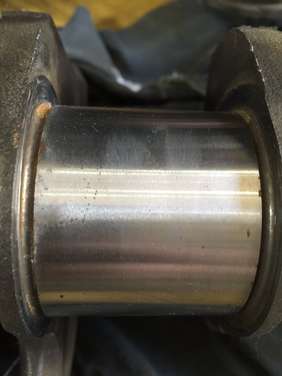

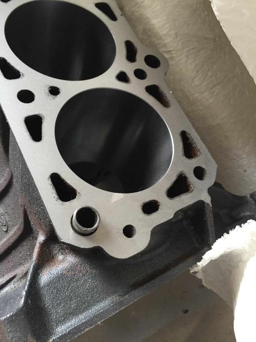

Вал после расточки под первый ремонт
Немного полернули
Вкладыши сидят дома как положено

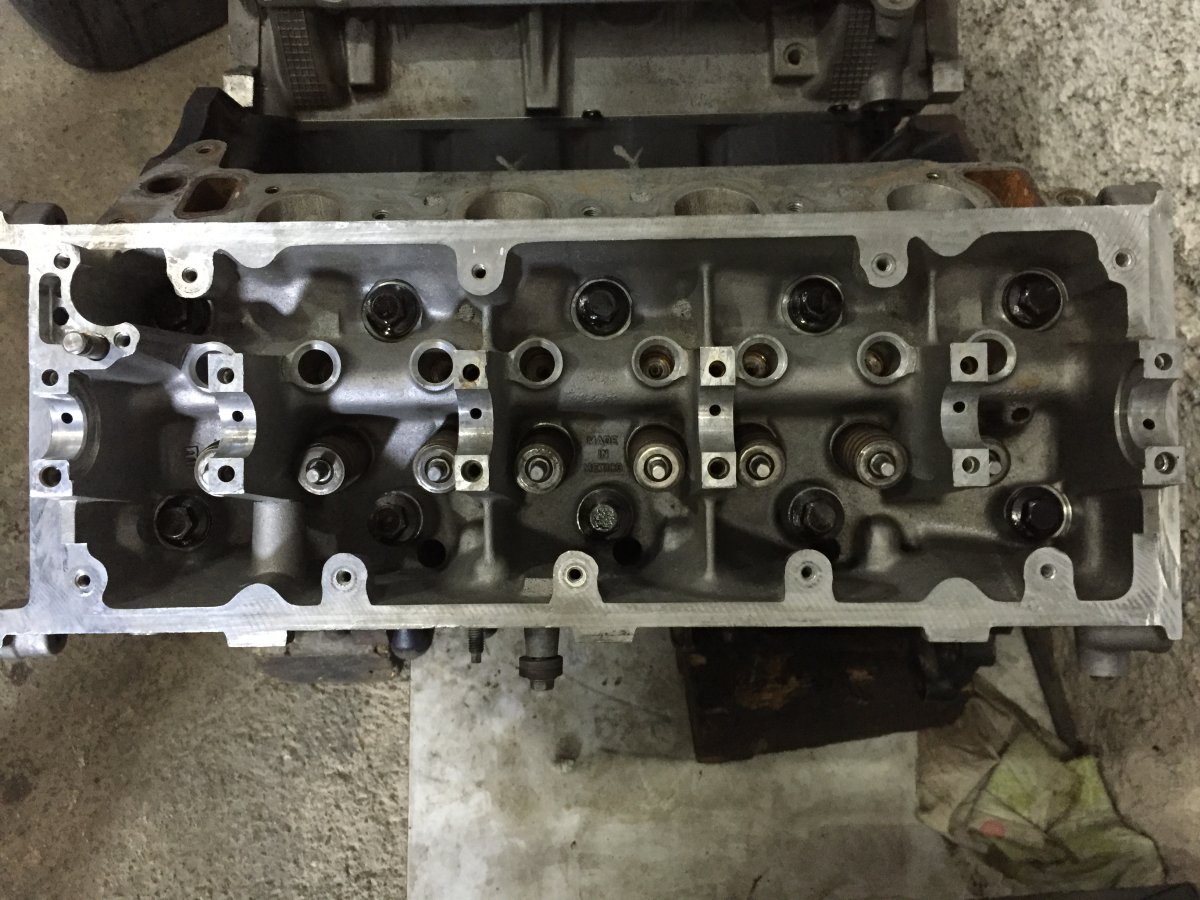

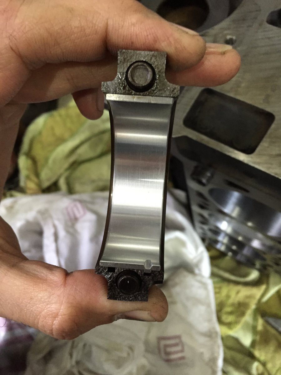

Такую Впервые увидел обойму шатуна,место стыка просто отломано.
Перепутать нельзя,они очень похожи друг на друга и почти садятся на другие места,но не совсем плотно.

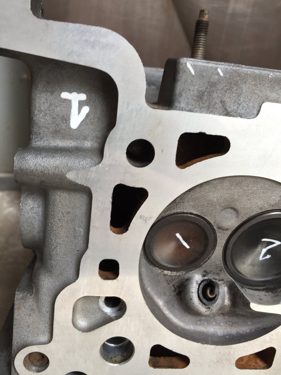

Ещё одна странность,на правую сторону 4 свечи идут под одним номером,на левую 4 свечи под другим номером.

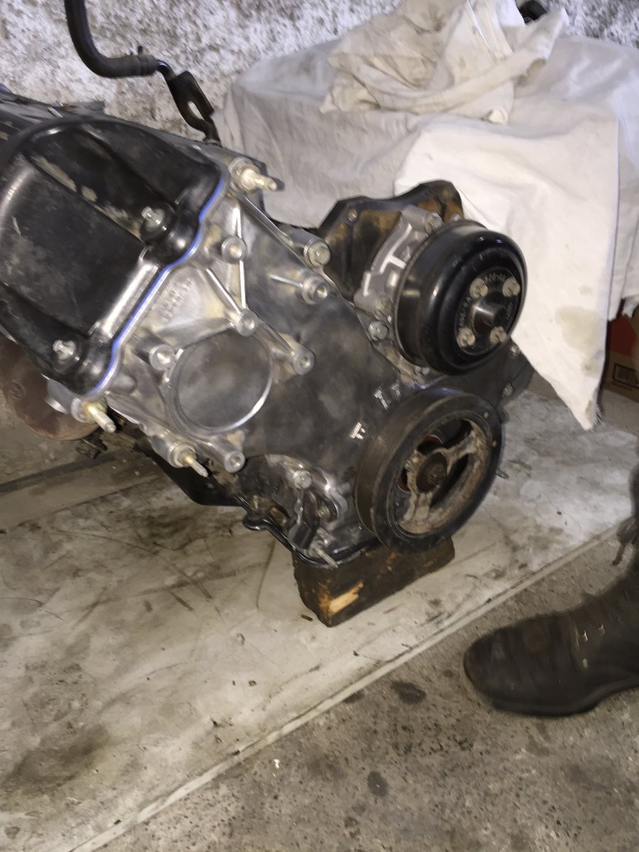

Все привет.
Далее все посто нужно было правильно собрать,что очень хорошо получилось!
Двигатель завёлся с пол оборота,около трёх минут шумно работал как дизель,после прокачки всех масло каналов звук исчез!
