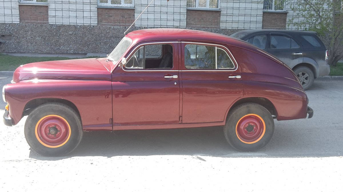

Всем привет. Продолжим.... Приобрел переднюю балку с задним мостом от ГАЗ 3110.

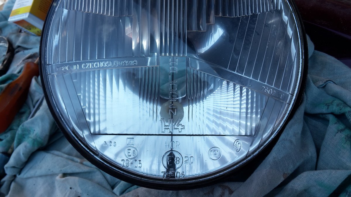

Биксенон ставить не буду , гаишники отговорили=))
4 848
1 742
Ксенон можно поставить только с фарами, рассчитаными под ксенон, также должен стоять омыватель фар и автокорректор. В этом случае все законно. По крайней мере так было относительно недавно.

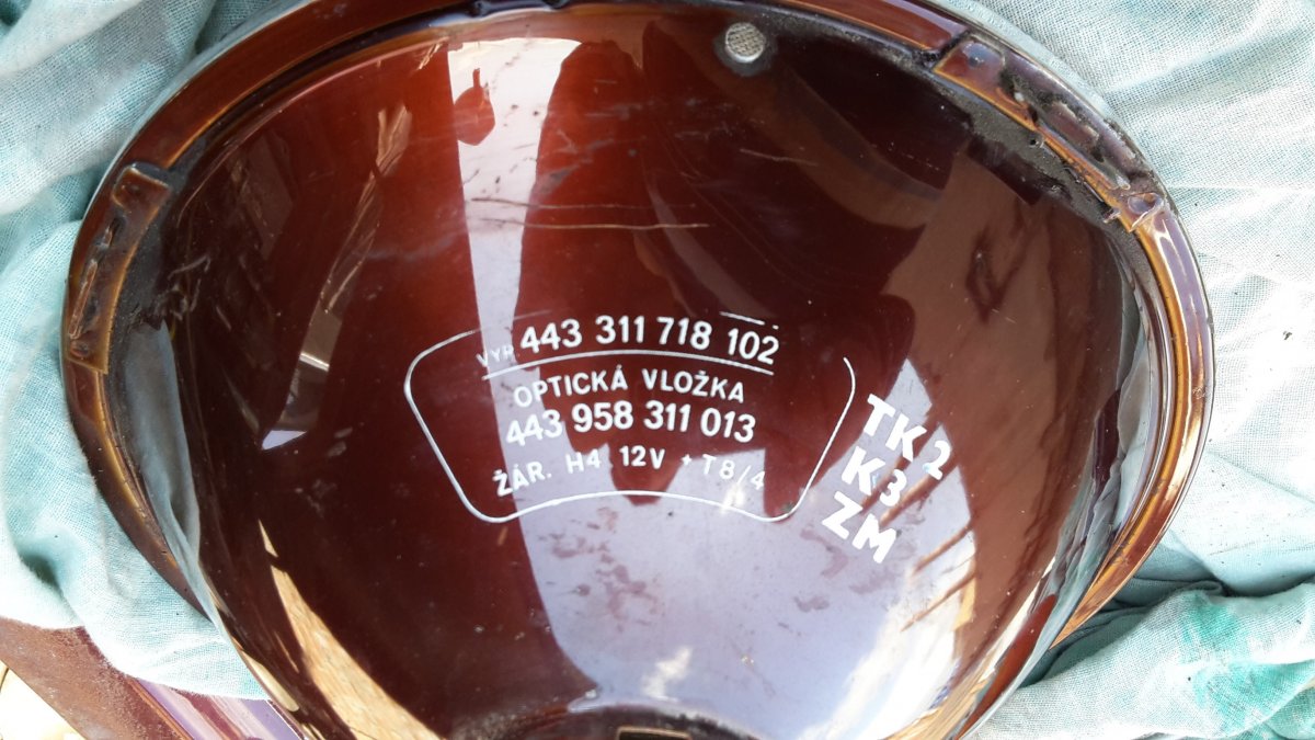

Лично у меня стоит оптика с чехословакии Н4 и полностью устраивает. Спросите с какой тачки, отвечу даже примерно не вкурси. Судя по состоянию авто с оптикой то скорее всего это гибрид Варшавы с Победой.
Конечно руки поломал бы тем кто установил такие стопы с передними поворотниками от 69.

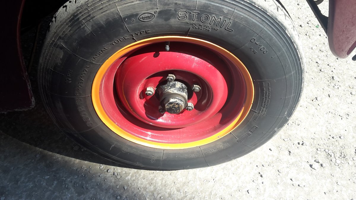

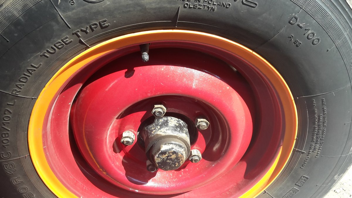

Колесики.......
Если нужны компу нибудь, продам. R16.

Оптика.

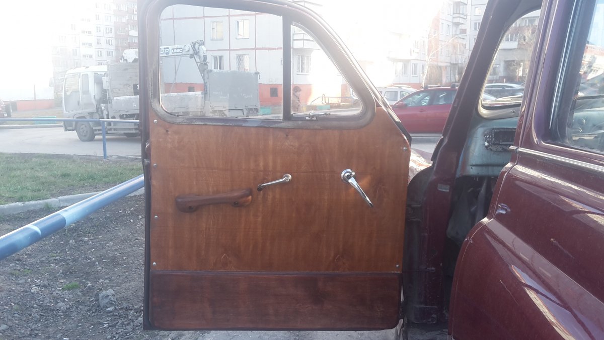

Первый вариант....ужастный.... ;)
SergeiNSK
30.01.2016
82
57
Новосибирск
Второй на днях выложу. Обтянутый алькантарой пушистой :p

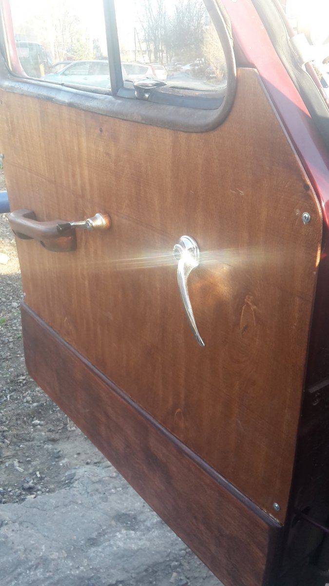

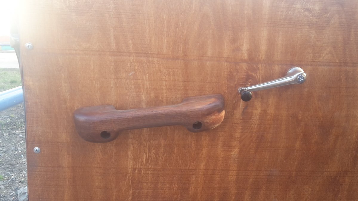

Низ я оставил деревяный. Бывает что с авто выходиш и ногами по дверям , а отмыть от дерева лакированного легко.

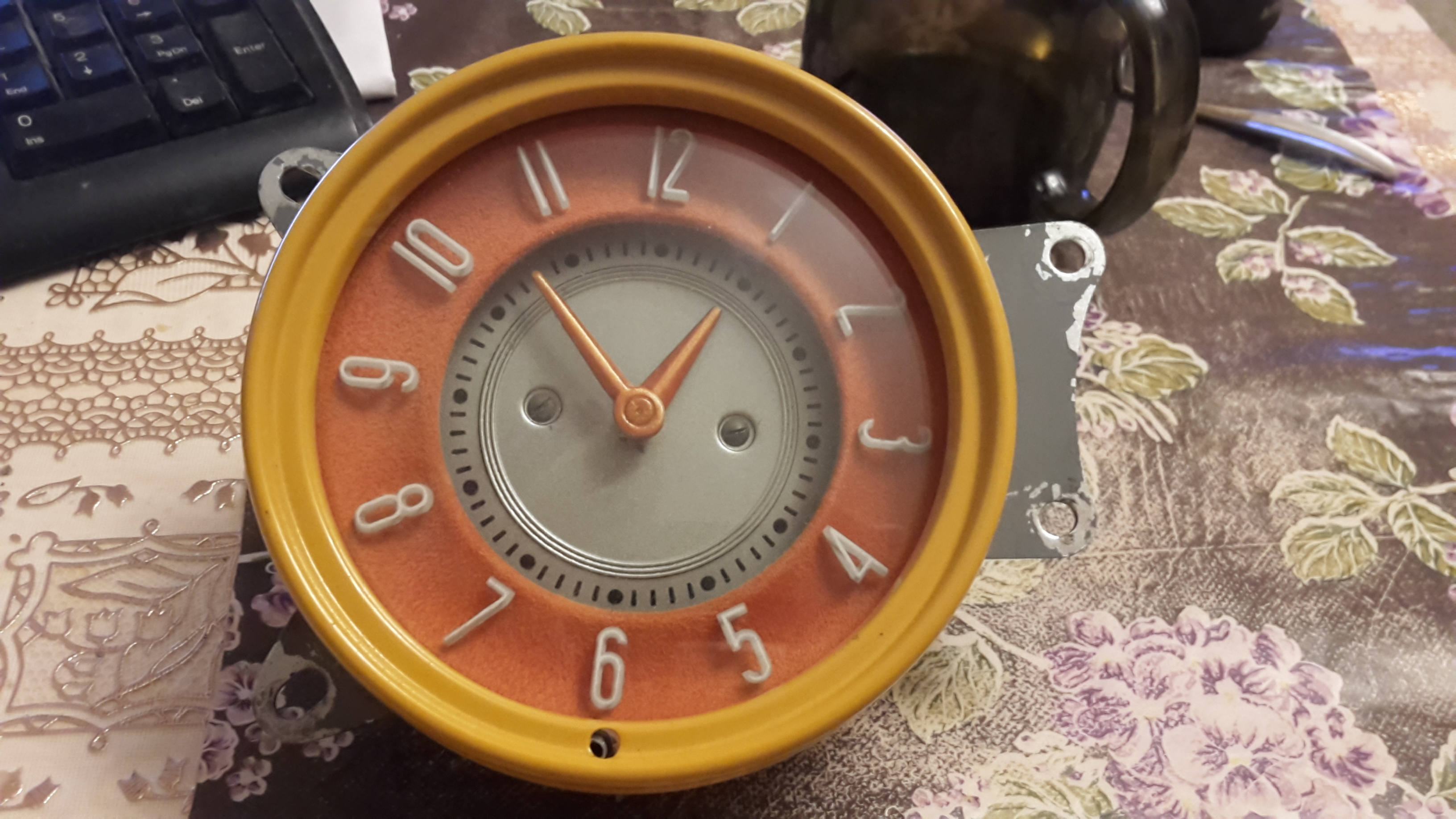

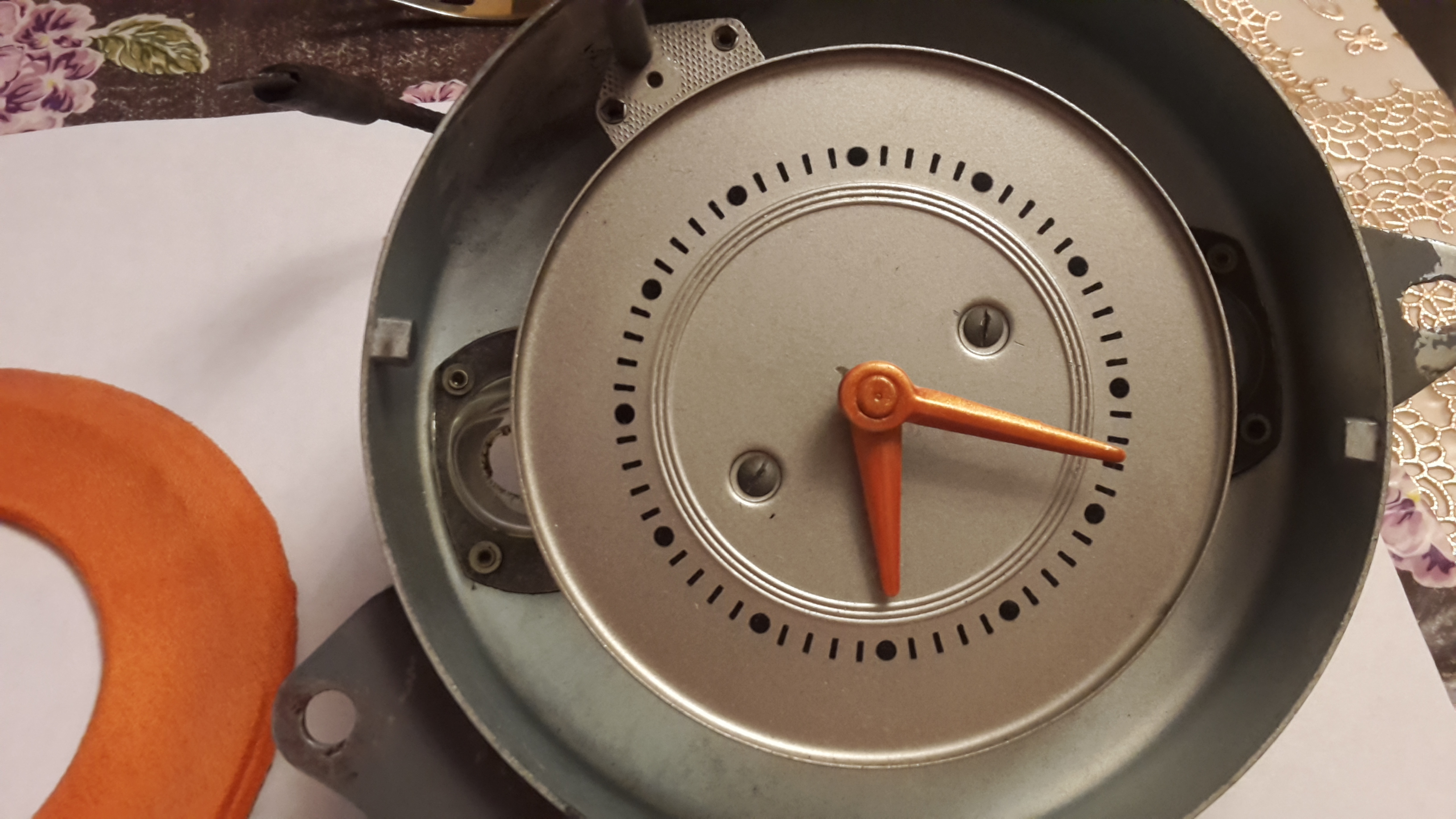

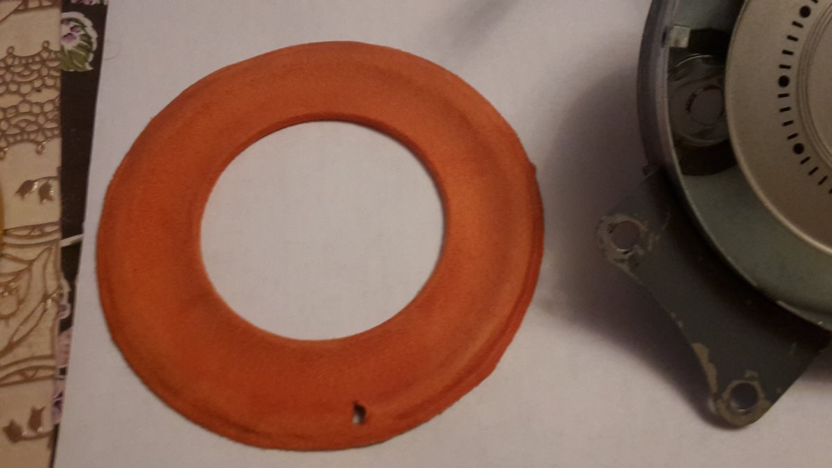

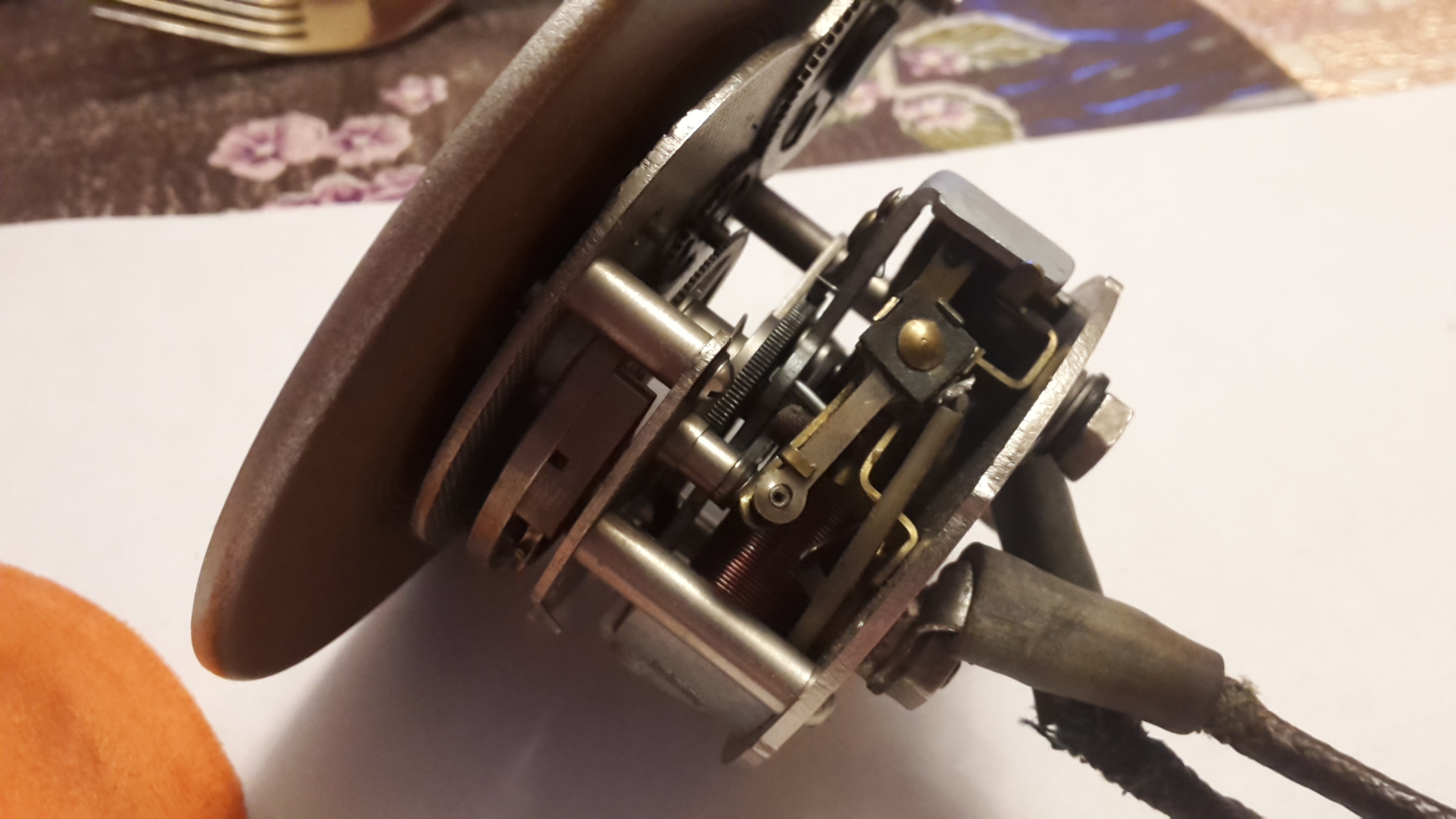

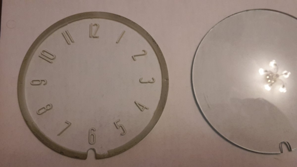

Отремонтировал часы. Техника клас. А простая до ужаса. Электромагит срабатывает и заводит пружину на 5 минут работы. Вот так вот, в те времена экономили на электричестве. ;)
Сигнал тормозов , я вообще в шоке - 6 вольт идет лампочку при вкл габаритов на стопы. При торможении 12 вольт.
Как то коротнуло в подсветке номера, клацает термореле..... я вышел обошел авто и увидел что и где не работает...исправил и снова аху...л ( шоке) Скажете менять проводку с установкой современной гадости, я отвечу ни когда!!! И не закакие деньги ! :)
Если буду , а буду, устанавливать дополнительное электрооборудование то только с использованием победовских выключателей и релюшек.

13 358
5 668
в электрике такое может быть при отсутствии массы на каком нибудь фонаре, тогда плюс идет через других потребителей и напряжение снижается.

Я так же думал....но.....на 1 лампочку с одной спиралью - работает в режиме габаритов и тормоза!! Вот тут этот закон не катит. Да и 6,9 вольт идет на каждую лапмочку отдельно.
Как говорит бизнесбой или вумен с Питера, что фанерная дверь кака ......я тоже так думаю и поэтому сменил. Даже без его умных речей.
Пришли коврики с сайта Победа, сниму фото их качества и состава и выложу. Ценик 7000 р. Там есть и по 15 000 пока незнаю в чем разница.
На днях после смены ходовки буду ставить светодиодные стопы. Получится сниму и выложу.
Так что буду все выкладывать на ваш суд. Совет тоже пригодится.:);)
