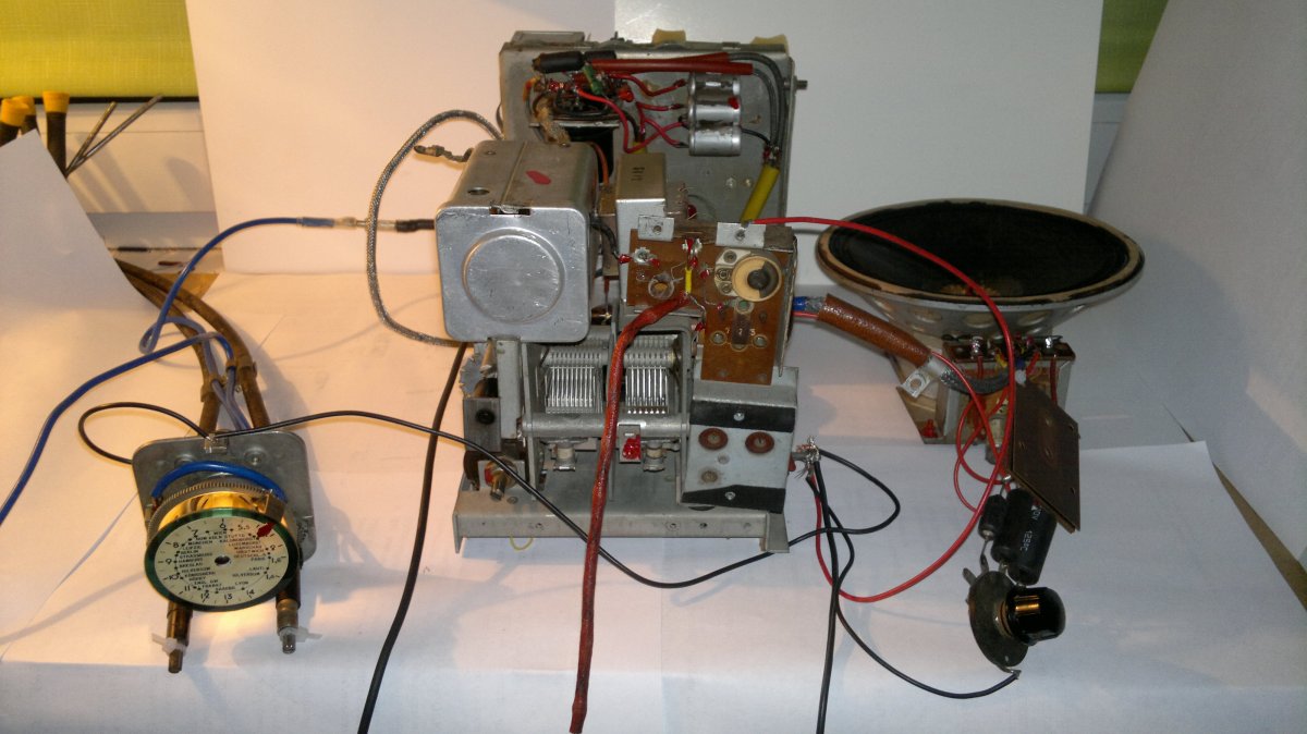

Ищу доктора по "лечению" ламповых радиоприемников. Собственно, стал счастливым обладателем приемника А-5 для своего ЗиМа, но он работать не хочет. Кто поможет?

Спасибо, внешней реставрацией займусь сам, нужно только оживить его и желательно в СПб. Подаю питание в разъем, не "жужжит", подаю питание в обход выключателя, лампы загораются, но на выходе звука нет.

Сегодня свершилось чудо! Радио заработало. Разобрался сам, оказалось дело в вибраторе, разобрал его, зачистил контакты, отрегулировал зазор и вибратор заработал.

Конечно без переделок и по прямому предназначению. Две волны ловит уверенно.
