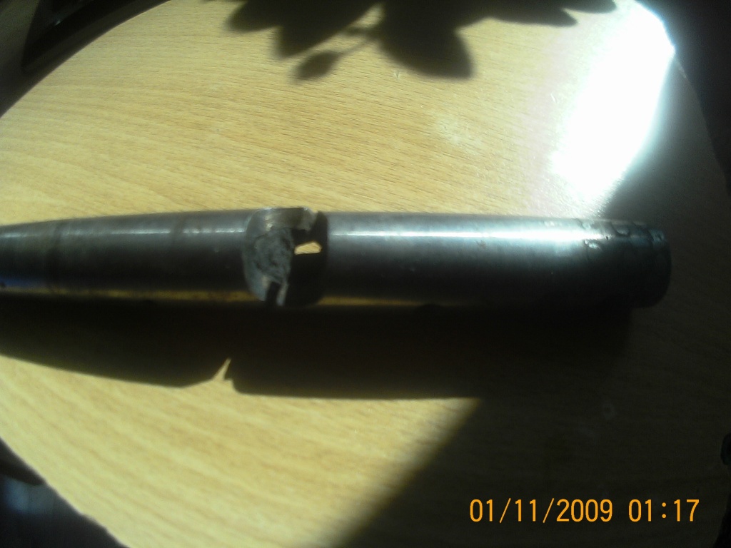

Ок, сейчас гляну на питерском сайте. А ось коромысел в каком месте порвало? Пополам, или где педаль крепилась?

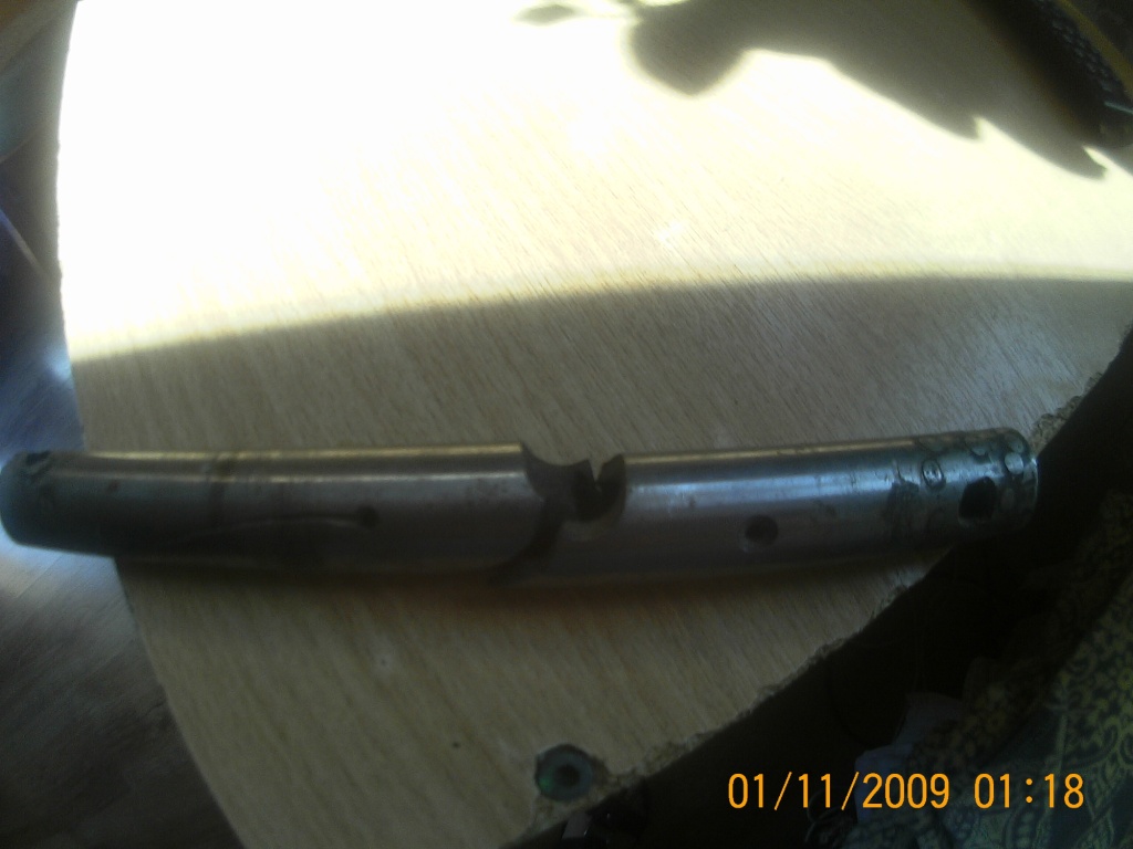

Крышки заново делал, или старые восстанавливал ? А ось порвала на месте выреза ( на фото видно)

Andrey1992 сказал(а):
To Ddca: это уже самопал из оси коромысел от Волги видимо.
Так на оси коромысел тоже нет такого выреза. А понял, это наверное смазочное отверстие сделали болгаркой.

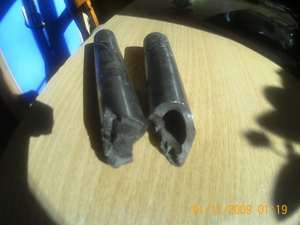

Вот на фото длинная (215мм) это заготовка на Победу а короткая как мне казалось УАЗ-469, может ошибаюсь? Тогда отчего она?
