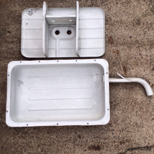

Спасибо что вспомнили меня в этом контексте, сделать бак можно, но ближе к осени, сейчас у нас завал и две машины в работе, а также очередь из баков от друзей в ожидании.
Сейчас в промежутках между двумя машинами доделываем бак Стаса
Возможно в олдтаймер сервисе (по ссылке выше) очередь меньше
Хотя меня лично в их технологии очень смущают две вещи:
Цинкование вместо лужения - олово гораздо более стойкий к коррозии металл чем цинк, хотя механическая стойкость у него ровно настолько хуже, насколько лучше корозионная стойкость, но внутри бензобака на него механических воздействий не предполагается. Надо помнить что баки с завода именно покрывали оловом изнутри!
И второй момент - при сварке двух половин цинк выгорает и шов остается незащищенным изнутри, как его не опаивай снаружи. Мы же именно спаиваем луженые по подслою цианистой меди половинки, олово остается и внутри и снаружи бака.
Но конечно самым выгодным вариантом остается поиск и переделка нысовского нового бака )

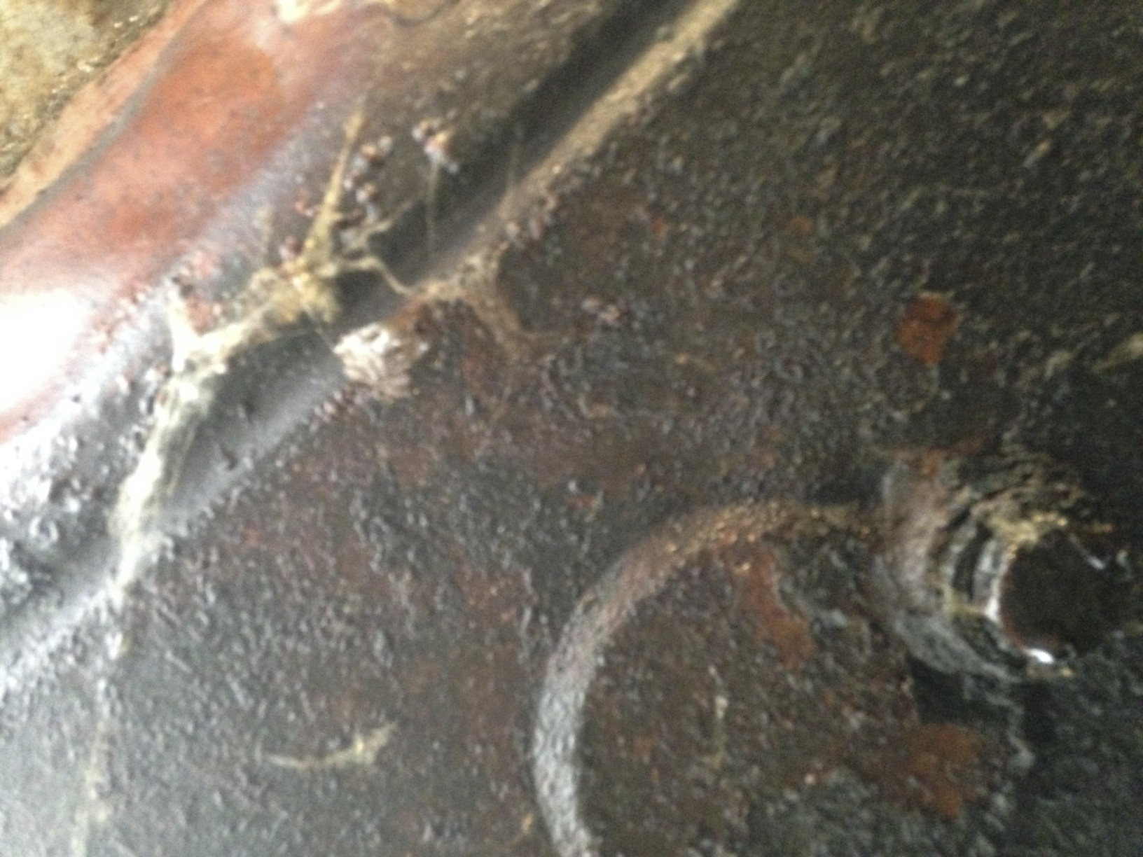

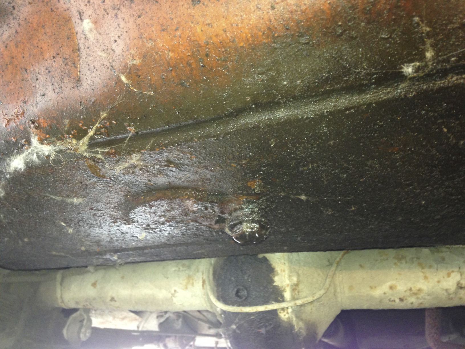

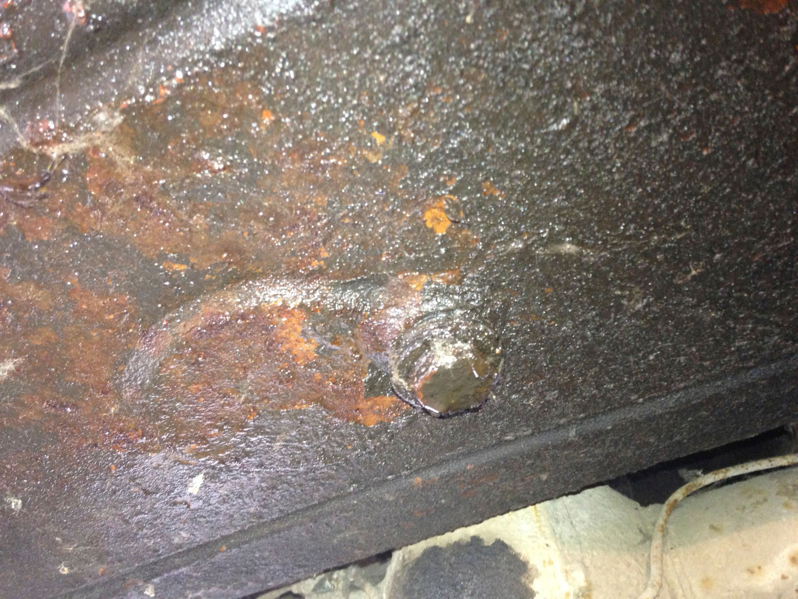

Посмотрите пожалуйста, я так понимаю, это не победовский бензобак? а от чего? Если из-под пробки течёт, может весь низ бензобака быть мокрым?
dimaskes
21.07.2007
2 076
7
На самом деле микроскопическое отверстие может быть где угодно, и вся нижняя часть бака будет мокрой.
