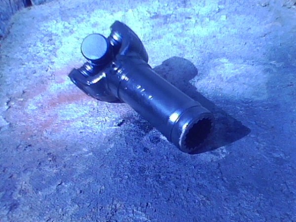

Сегодня отмыл кардан, который достался мне с машиной (запасной), а у него самом валу шлиц наружу :shock: Обычно скользящая вилка входила внутрь кардана, а здесь наружу. Может разные серии, в каталогах нет. Подскажите пожалста

многое если не все прояснит фото. я пока не врубился.
15 878
8 991
может приварили от уаза.

Карданный вал самоделка.
Различия были только по длине для родного моста и для ГАЗ-21.
На 21-ой кардан с промежуточной опорой.

Pobedovod26 сказал(а):
При установке моста ГАЗ-21 просто укорачивали родной кардан (об этом иговорит ALEX157) и ездили себе спокойно без подвесного подшипника

вот фотки

Ну так что, чей туфля?

Польский с Победы, в смысле Варшавы?

Кардан с Варшавы, у него еще диаметр шлицевой части меньше

как неоригинал тайваньский - пойдет :D
