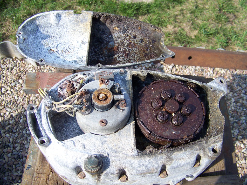

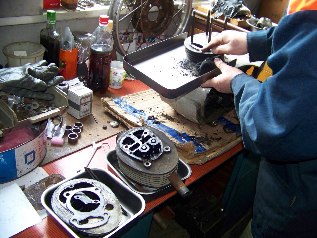

Но поскольку время никто не украл, то прошло оно с пользой. Любимая работа - работа с двигателем. Для начала эту, мохнатую от оксида железяку, нужно разобрать.
Зрелище не печальное, но и не лучезарное)))

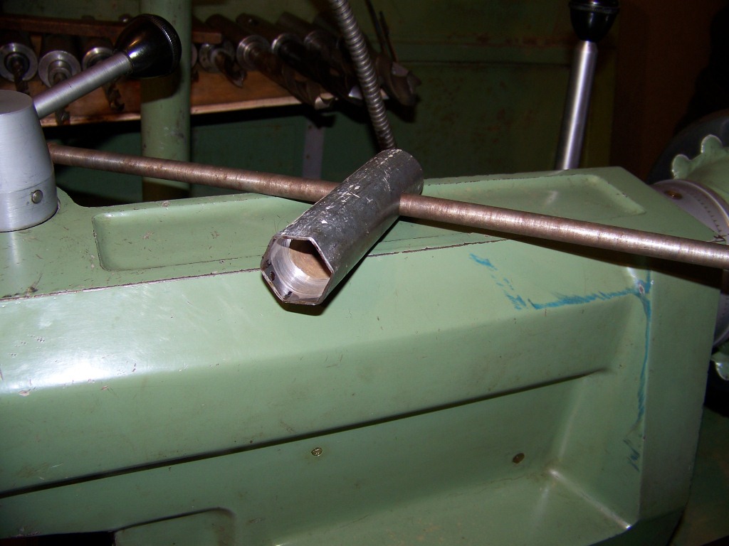

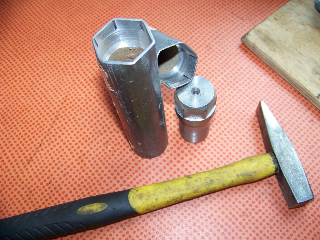

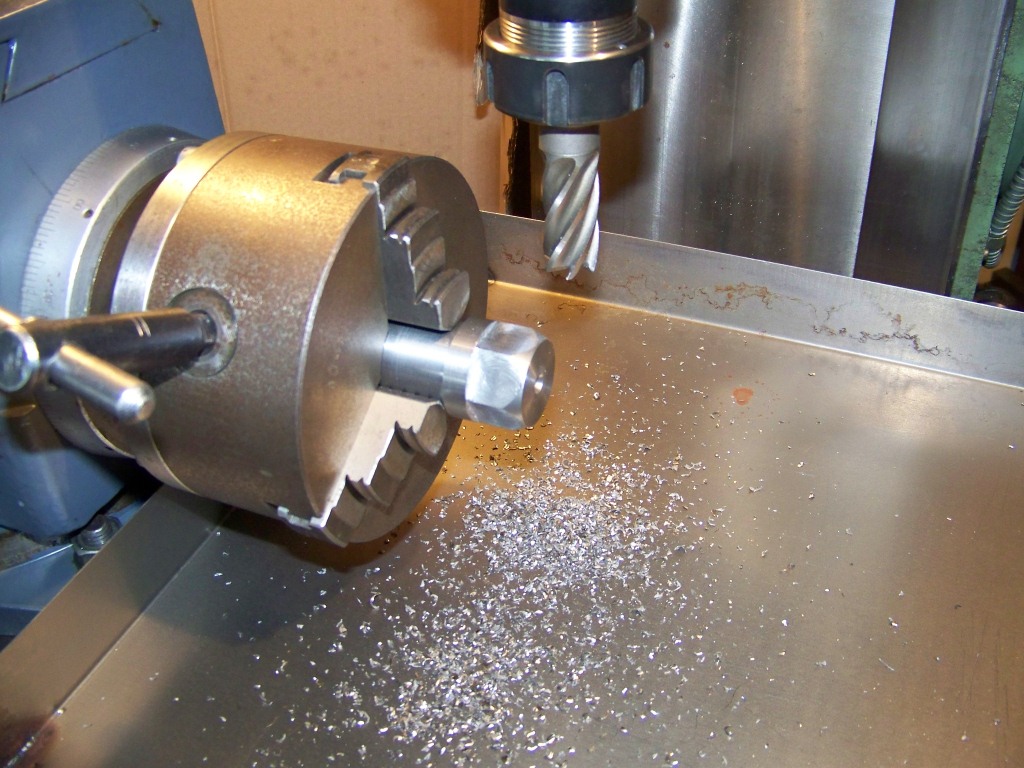

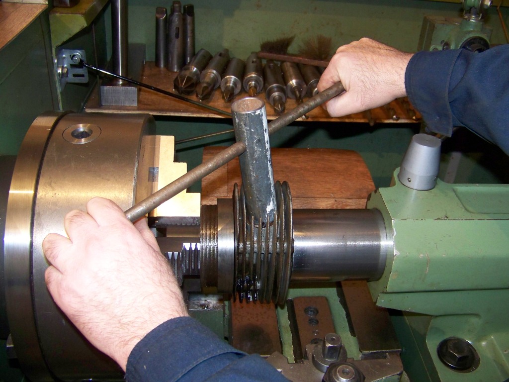

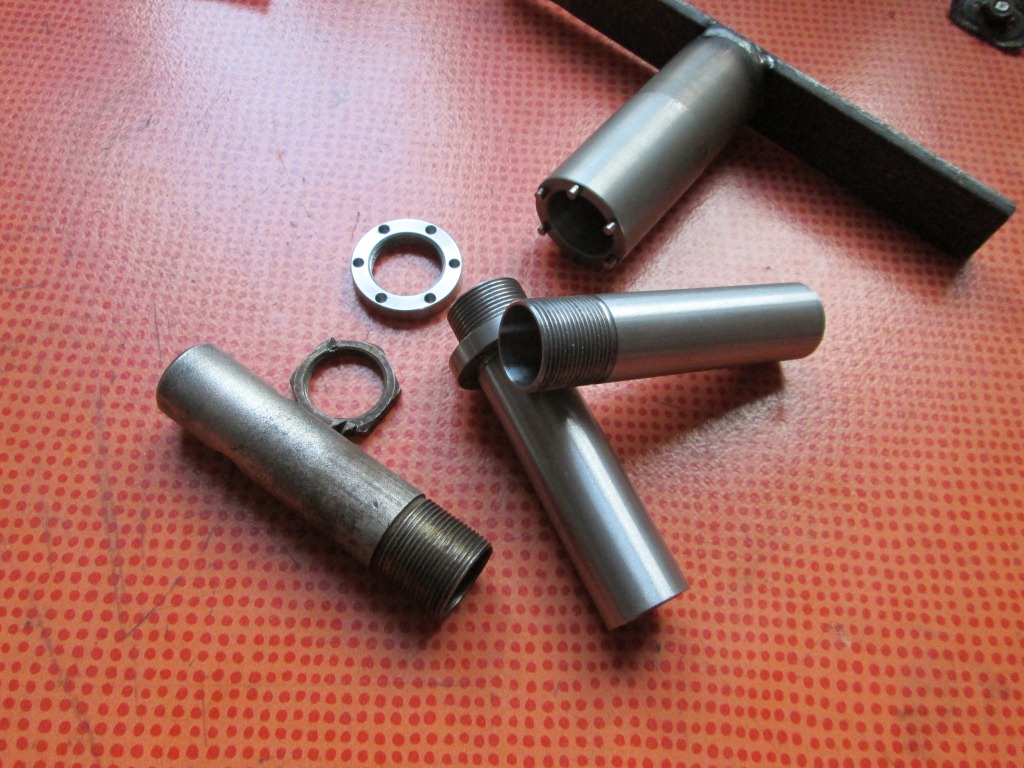

Совершенно неожиданно возникла проблема на ровном месте. Впускной коллектор (я называю его "гудок") категорически отказался выкручиваться из головки цилиндра. А трубки для откручивания контргайки (1 дюйм) не случилось под рукой.((( Пришлось брать большую болгарку и выстругивать оправку с соответствующим шестигранником
затем перочинным ножиком выстругать пару трубок-заготовок (люблю, чтоб всего было с запасом)))
Остался сущий пустяк - превратить водопроводную трубу в инструмент
...и выкрутить нафиг непокорный коллектор)))
И вместо послесловия. Заодно уж изготовить новый коллектор, и новую гайку. ...и новый ключ. И ещё в запас)))

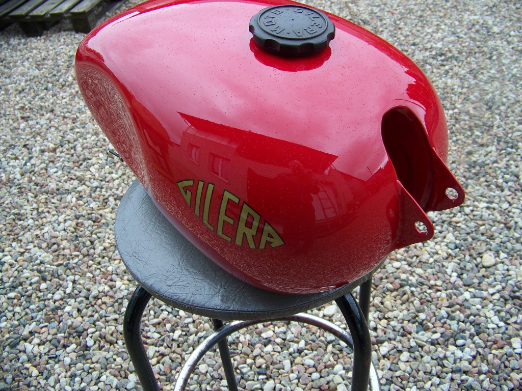

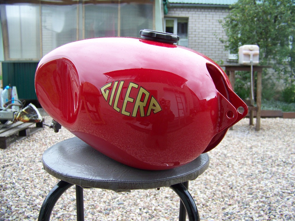

Сегодня в Белоруссии праздник. Пока войска маршируют на параде, а небо над городом сотрясает гул авиации, было решено немного раскрасить этот непогожий день. Больше всего для такой цели подходит красный бак мотоцикла. А тут, как по заказу, электрики у сельской трансформаторной будки забыли остатки красной краски. Видимо лупили трафарет "Не влезай! Убьёт!"))))
Немало обрадовавшись свалившемуся на меня счастью, кусочком паролона намазал бензобак пурпурным цветом. Затем нарисовались буквы. А уж в завершение всей процедуры, обильно залил весь ансамбль лаком для волос (бесцветным). Получилось вполне годное качество. Капельки дождя только подчёркивают непромокаемость и непревзойдённую фиксацию причёски в любую погоду!!!!

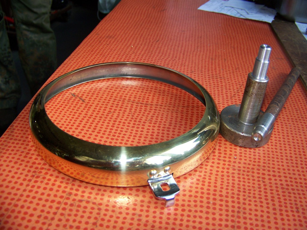

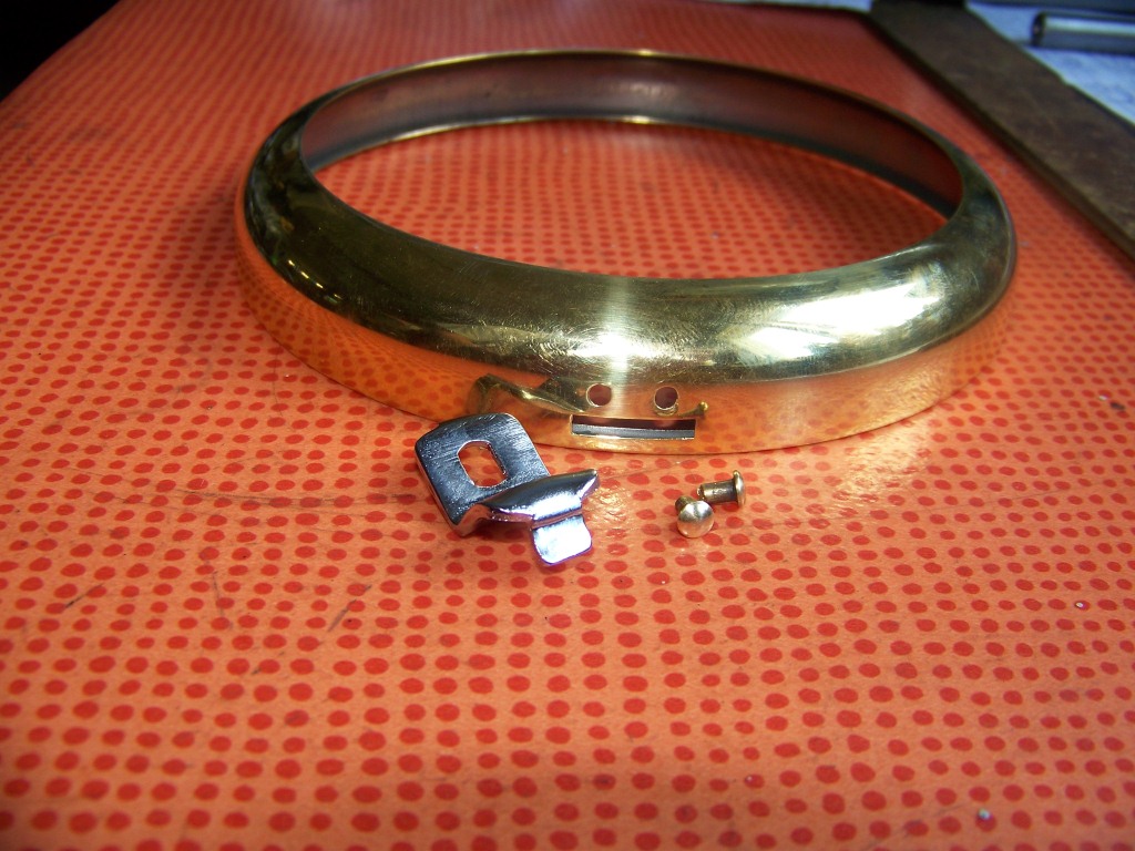

Чтобы подчеркнуть "парадный" настрой сегодняшнего дня, по солдатской привычке хотелось что-нибудь надраить.... Подвернулся ободок фары)))
4 342
6 313
Красивый бачек, теперь эмблему на раме посмотреть бы после тампонного трафарета.

Увы.... Паролоновый "пырлик" слишком грубо передаёт малые рисунки. Годится, разве что на покраску больших поверхностей. Вот раму бу ду непременно замалёвывать именно тампоном, а на картинку придётся у жены и дочки брать лак для ногтей и тени для век.
Должно получиться. Не вижу препятствий)))

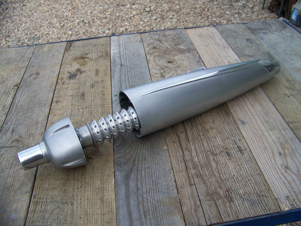

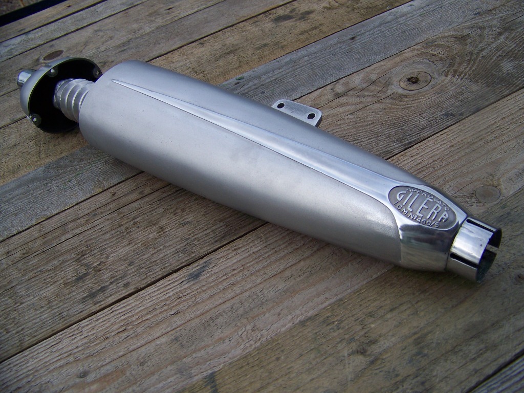

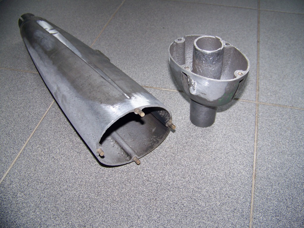

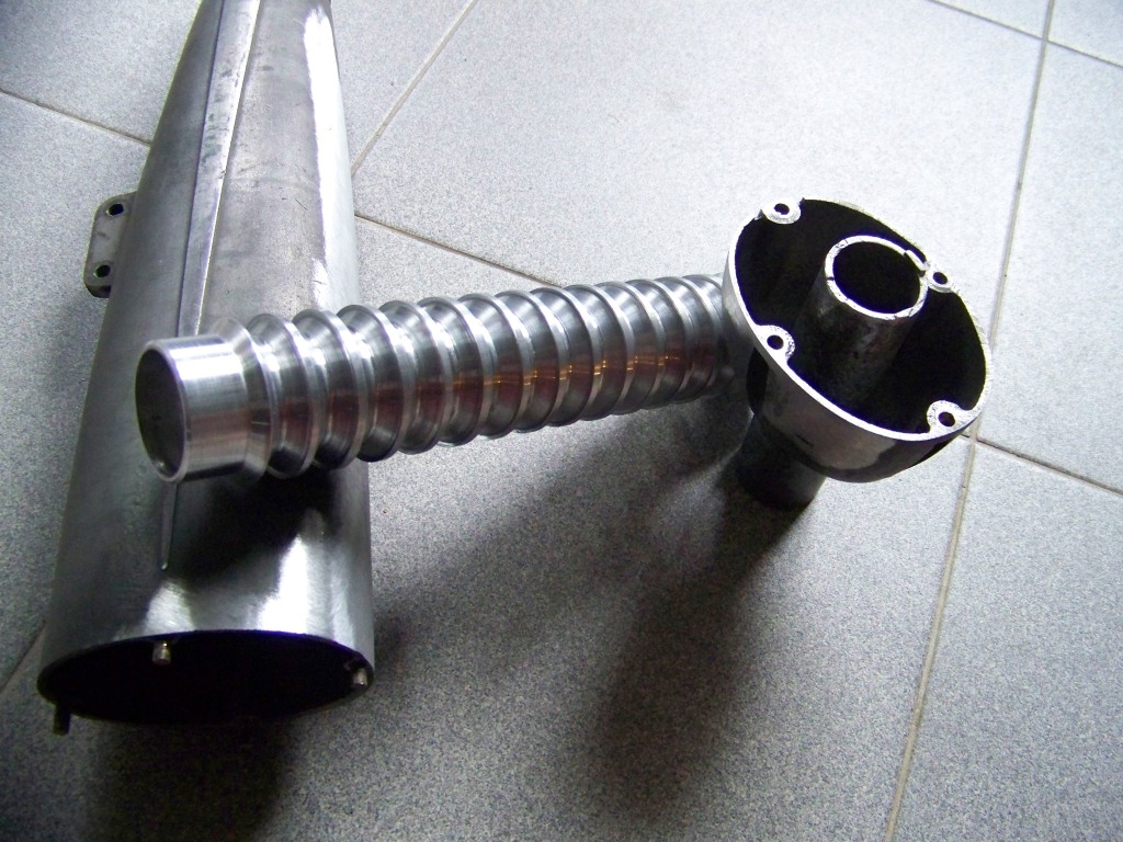

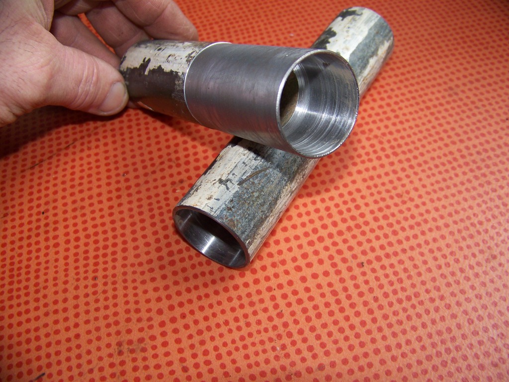

После вчерашнего сырого, моросящего вторника, наступила вполне приличная "облачная с прояснениями" среда. Во время неторопливого моциона у деревенской свалки мой натренированный зрачок выделил в груде мусора некий заковыристый предмет. Это оказался оригинальный алюминиевый глушитель для моей Жилеры. Видимо неизвестный белорусский кастомайзер пытался пристроить этот девайс на свой "Минчик". Не срослось... Что ж - я не гордый, подберу)) Жаль только, что стяжные болты наглухо "прикисли", и категорически не желали откручиваться. Придётся снова пользоваться электроинструментом. Срежем-ка головки непокорных болтов до самого черенка!
...когда от шляпок остались только подобия сгнивших зубов,
нашему просветлённому взору предстало абсолютно пустое чрево.

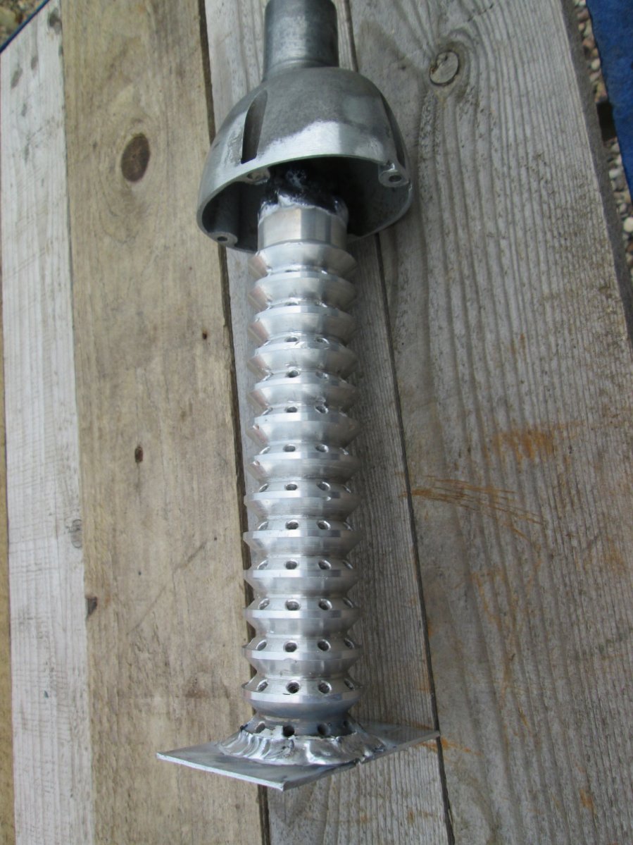

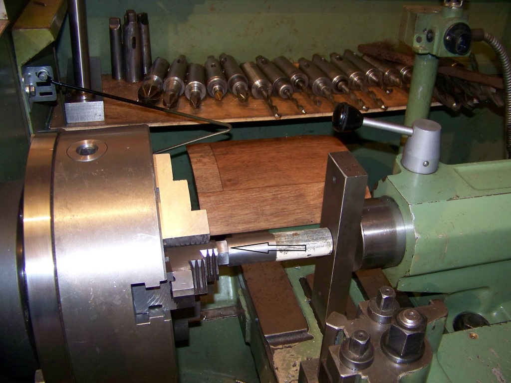

Но "нет таких крепостей..."(с) Из погреба незамедлительно была извлечена подходящая алюминиевая штуковина, и при помощи горизонтального гончарного круга приобрела затейливую игривую форму.
Теперь дело за малым - просверлить в этой дудочке стопиццот дырочек, для участия в концерте газовихревой музыки. А чтобы игралось лучше, приварим к ней мундштук.
Заодно используем валяющийся на чердаке зубной порошок и старую зубную щётку. Натираем корпус глушителя, и получаем на выходе сносный внешний вид. А главное - экономим на краске "серебрянке"!!!!

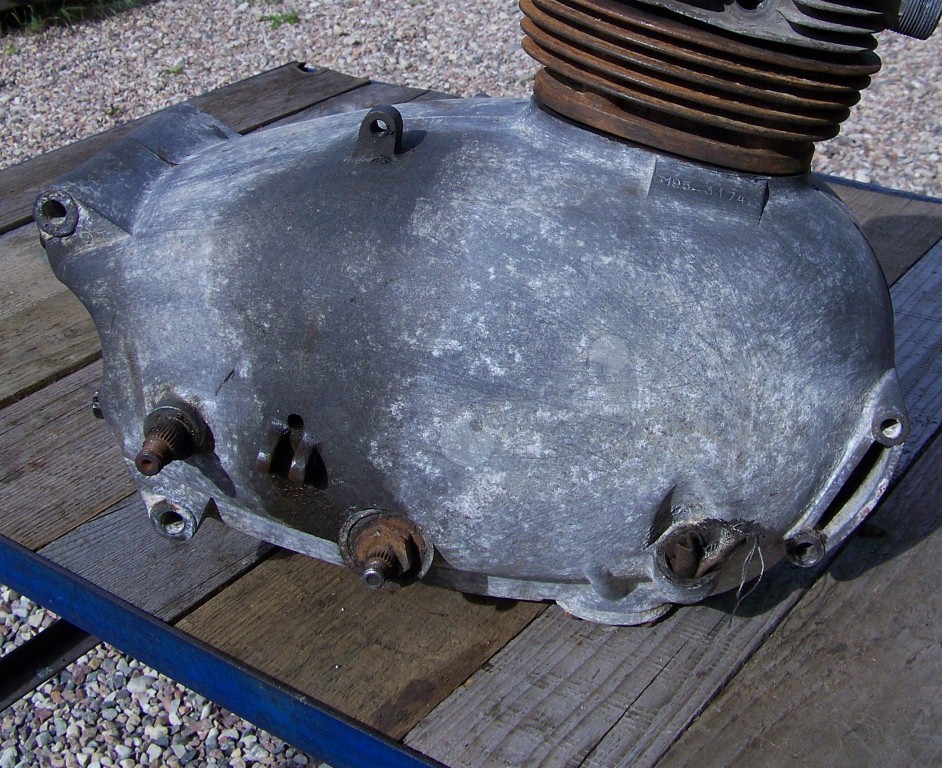

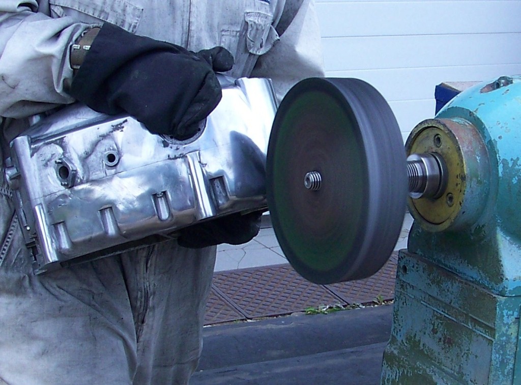

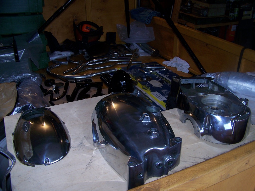

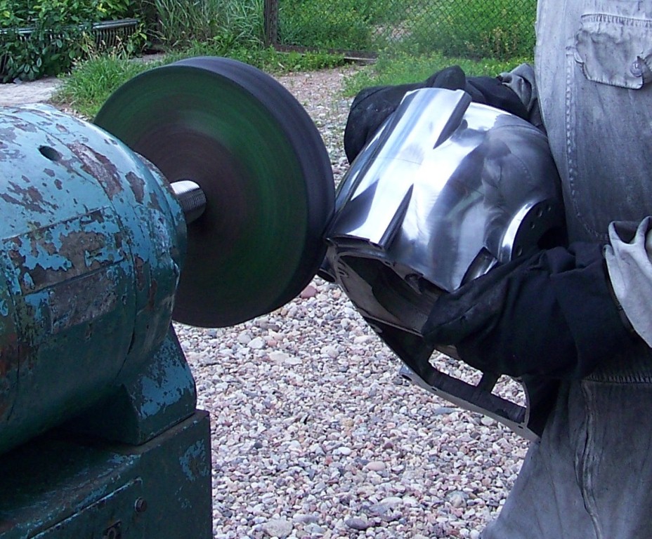

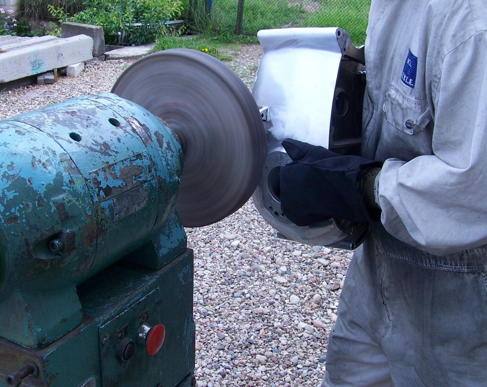

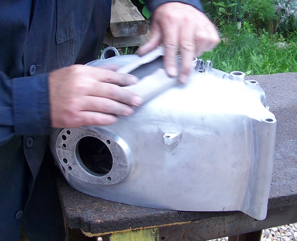

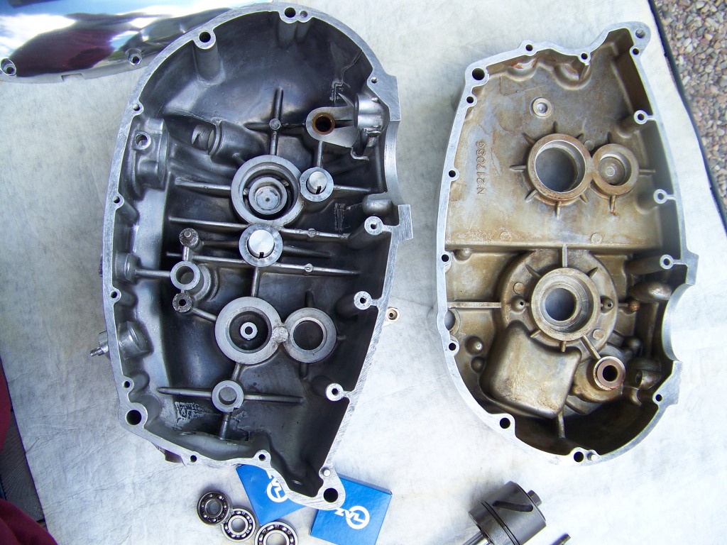

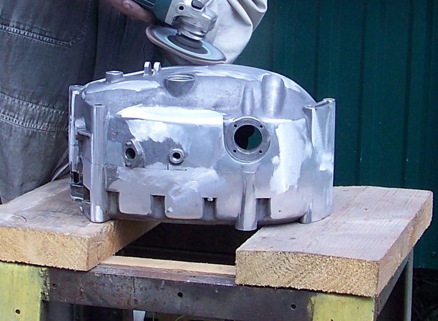

Сегодня погодка была прекрасной! Солнышко грело и радовало, после недели сырости. Чтобы не отставать от небесного светила, решено было пустить собственный солнечный зайчик. Вполне пригодится картер двигателя, который как вы помните, был вот таким(((
Конечно я его разобрал, и даже вымыл внутри и снаружи, но до солнечного блеска эта фиговина явно недотягивала. Значит снова поработаем болгаркой.

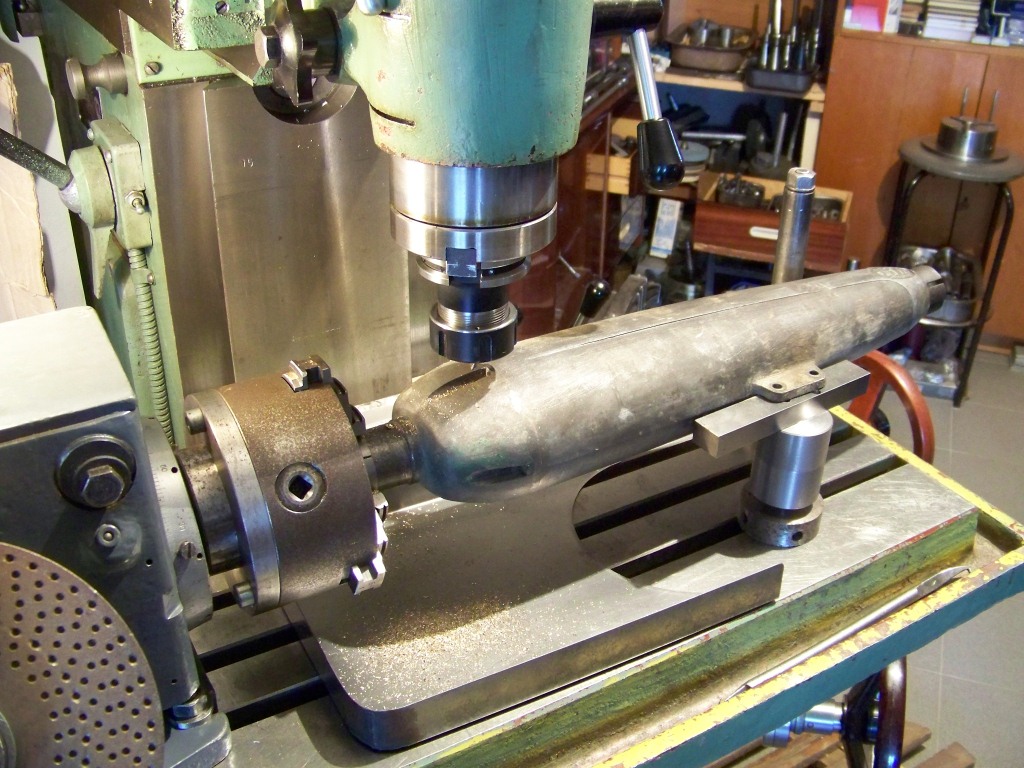

Когда все большие коцки и шероховатости убраны, придаём картеру пристойную яйцеобразную форму. Это делается вручную(((
После непродолжительной и приятной процедуры, корпус движка становится примерно таким
Приступаем к эротическому массажу...

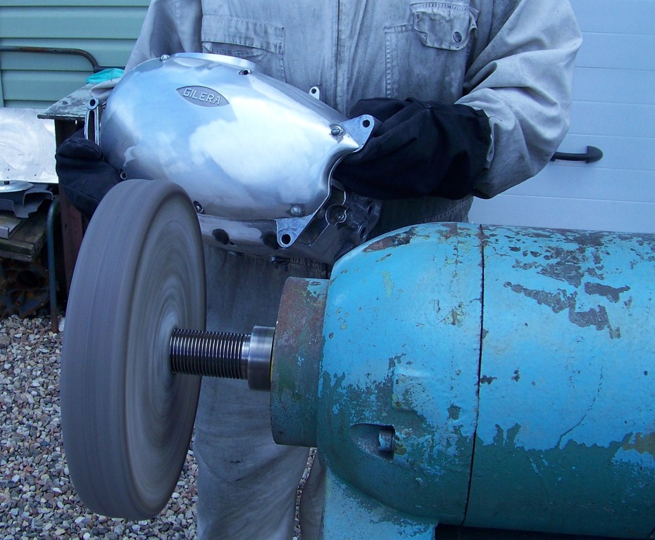

По завершению твёрдого пилинга, ставим войлочный круг помягче. Для пущего медицинского эфекта добавляем пасту ГОИ, и втираем до получения оргазма!
0ldtimer
27.03.2018
32
131
Белоруссия

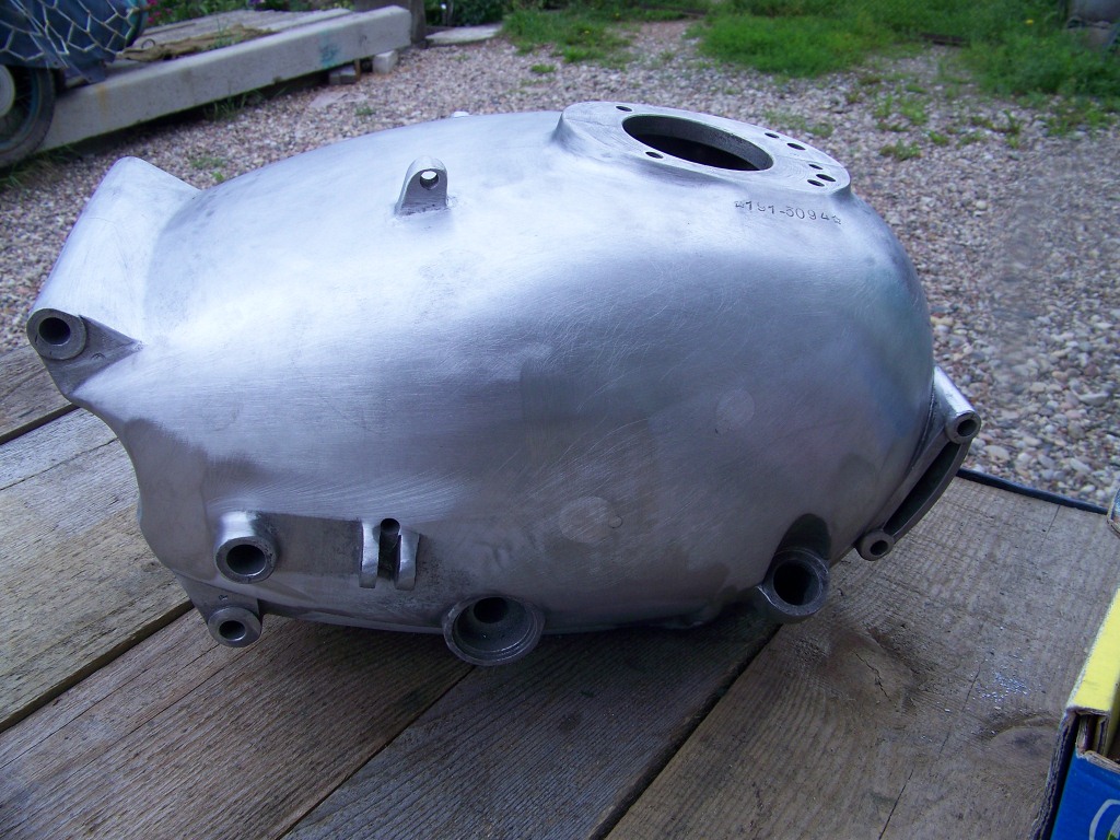

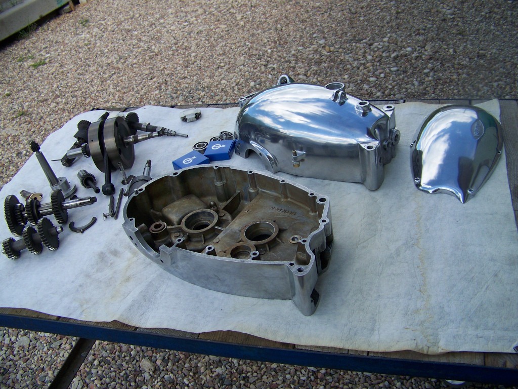

Готове половинки картера промываются, и нежно укладываются в сторонку.
Реакции: Холоднов
0ldtimer
27.03.2018
32
131
Белоруссия

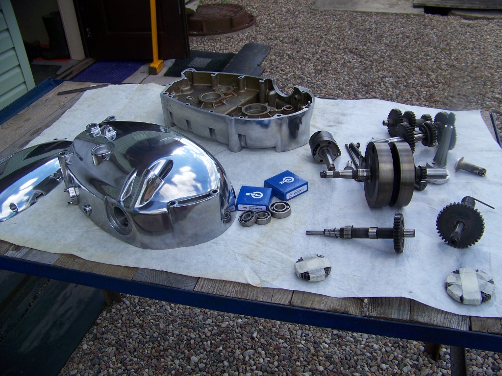

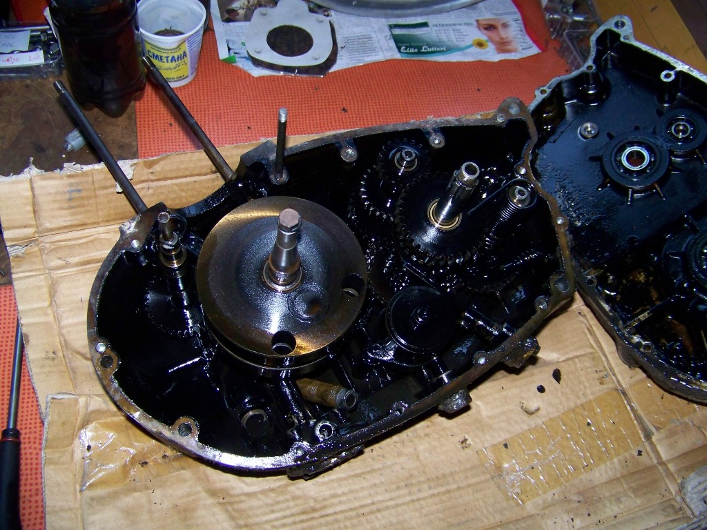

Теперь сполоснуть в бензине потроха мотора, и не стыдно собирать двигатель, при свете собственного Солнца в
отражении собственного неба)))
