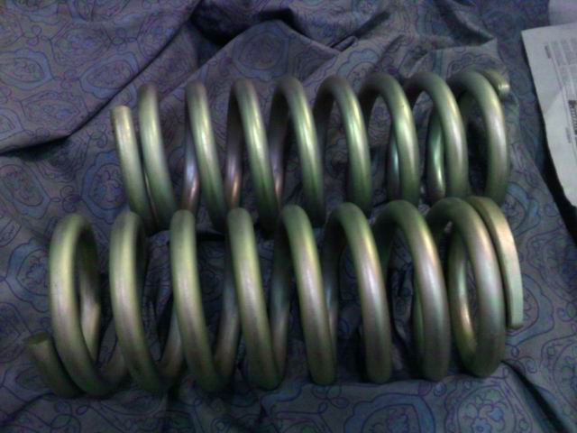

Интересен другой подход, без нагрева.
В мерс-бенц 140, есть подкладки разной толщины под пружины (резина большой жесткости) при обрезании пружины, отрезанная часть ложится в канавку в резиновом литье и не требуется лишних телодвижений, по памяти не помню, но какая-то толи задняя толи передняя подкладка от МБ 140 ложится в пружину от ГАЗ.

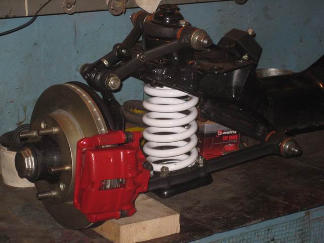

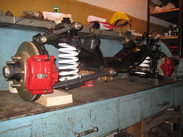

Миша, а может так и оставить ? Защита то есть, а смотрится и так супер.
А если красить, то я за красный. )) В подвеске должно быть что то агрессивное )) Работа у нее такая.
4 807
1 617
Так оставлять нельзя. Цинк хорошая защита, но вспоминаю, что твориться зимой на дороге... лучше покрасить порошковой краской для еще большей защиты. По цвету сперва хотел черной - классика, но скучно, все и так черное :) Далее выбирал из того, что есть из материалов: Белый глянец или темно-синий муар (легкая шероховатость). Также есть светло зеленый, светло красный (слишком светлый для красного), это из глянца, и различные оттенки краски типа "молотки" (имеющие определенную шероховатую структуру). Но хочется чтобы покрытие было гладкое, по этому, скорее всего белый цвет. Или черный, или зеленый :))) Не думал, что вообще возникнет такой вопрос :))) Глупость какая-то. Надо бы в баньку сходить, отдохнуть мозгам дать :)

А есть фотки с уже инсталированными пружинами? Хочется глянуть на результат!
