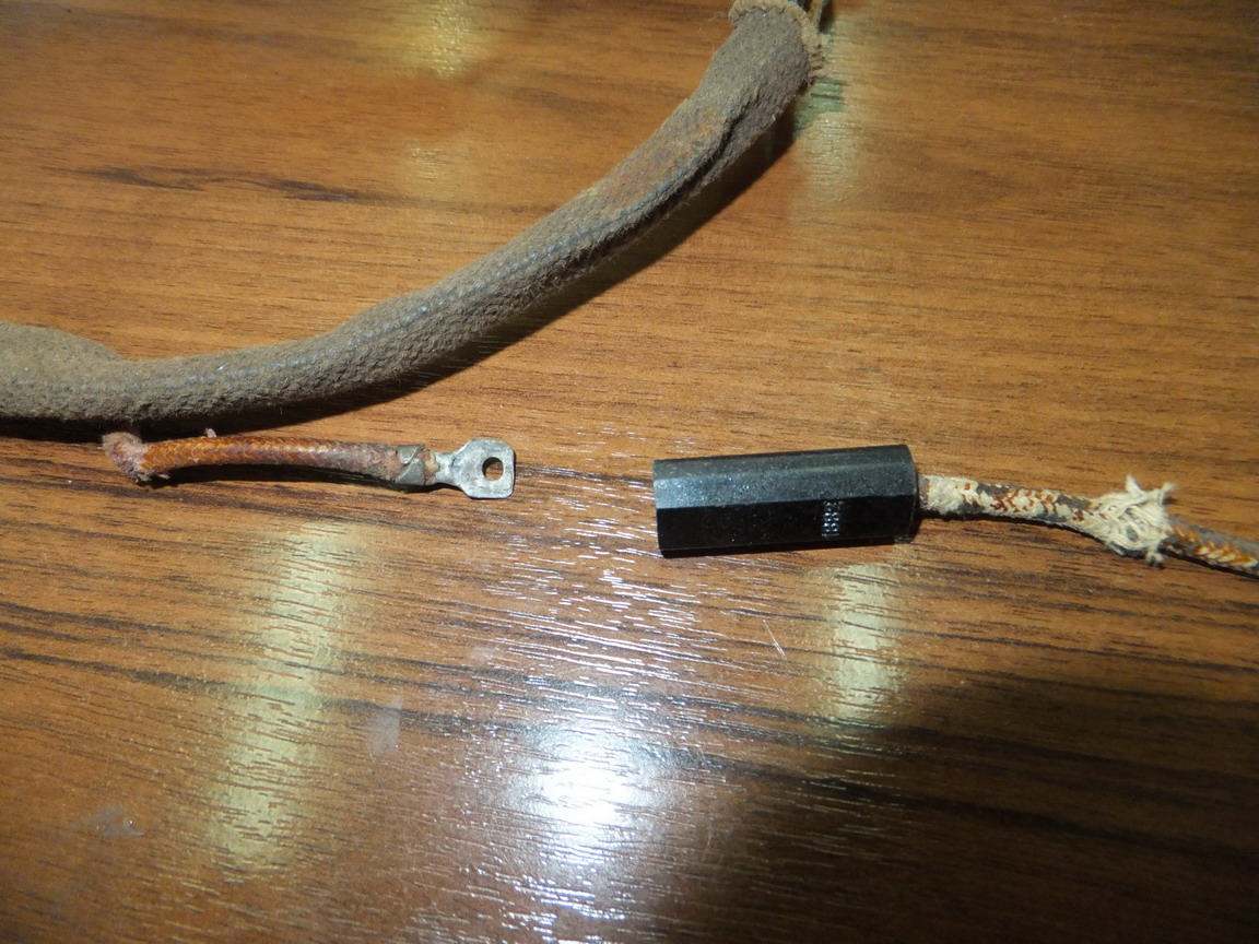

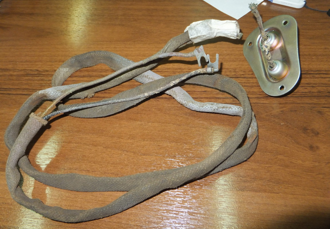

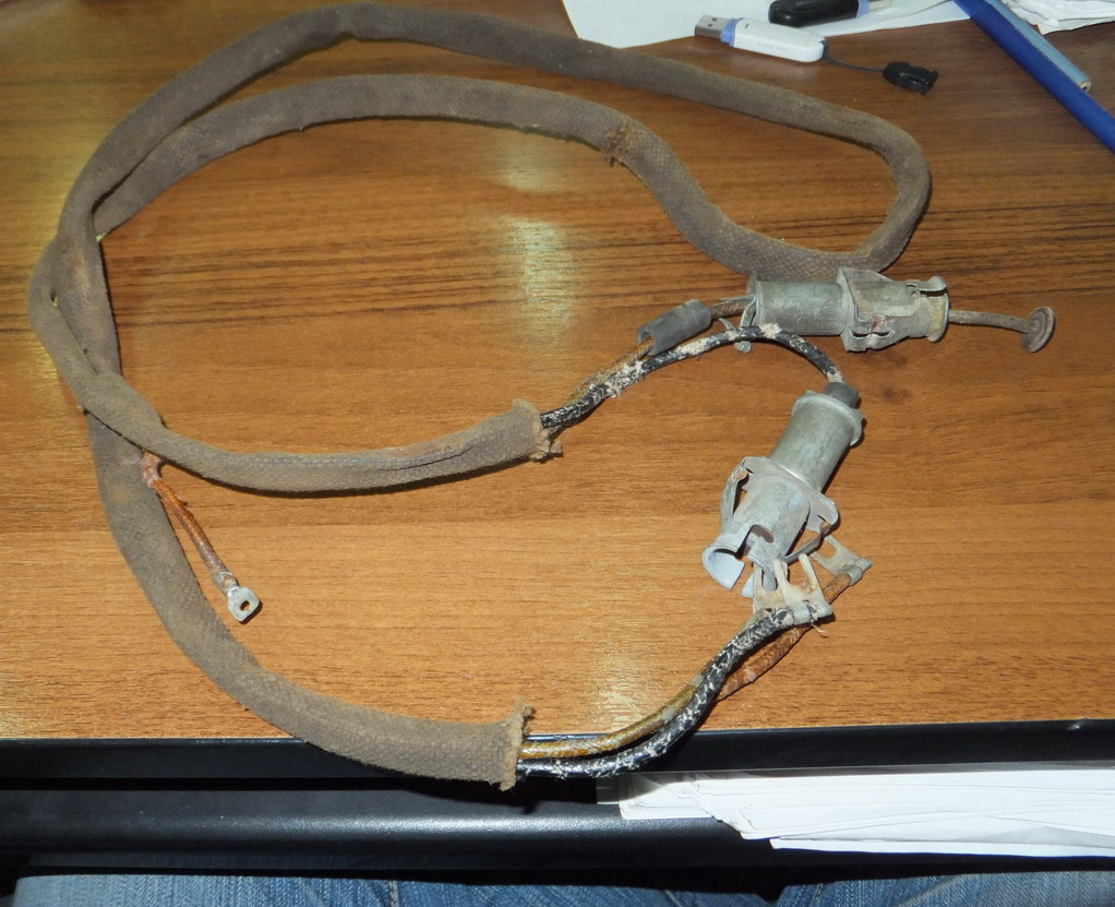

Комрады, ковыряю по немногу проводку, подскажите пожалуйста, правильно ли я понял, что:
1. на этом фото изображена проводка к заднему стопу + провод к фонарю освещения багажника (который как я понял стыкуется с проводом фонаря через карболитовую соединительную муфту)
2. здесь как я понимаю так же жгутик к заднему стопу , только провод к фонарю освещения отсутствует.
Собственно вопрос применялись различные жгуты, Или что-то я путаю. Разъсните пожалуйста!

Жгуты применялись разные в зависимости от серии и крепления корпуса к крышке чемодана изнутри. У тебя на фото есть трешечная гирлянда и двушечный корпус.

Двушечный корпус это тот который на третьем фото, а гирлянда от 3ки на первом фото, так?

На первом фото жгут проводов от 2ки ,а на 3м фото от 3ки.На 2ку были разные жгуты .Зависело от того ставился фонарь освещения багажника(см. сноску выше).

Имел ввиду на 3м фото корпус фоноря от 3ки.

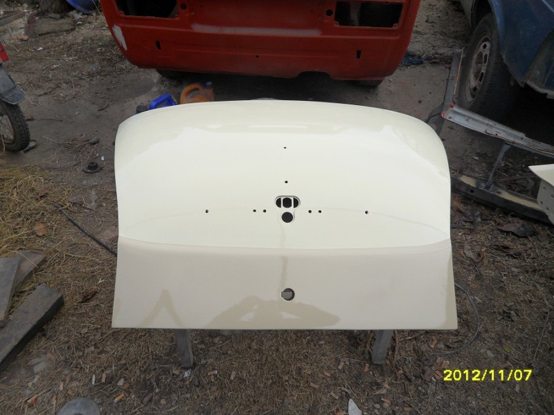

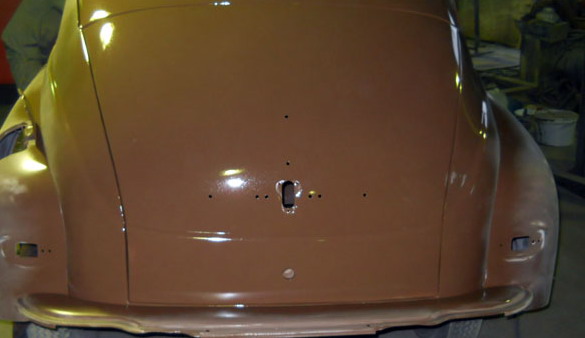

Итак товарищи! Продолжаем разговор.
Насколько я разобрался, имеем следующее:
Машинка 1951 года принадлежит нашему одноклубнику Антону. Фото для наглядности, с его любезного разрешения.
Для этой крышки нужен вот такой жгутик:
На этом фото моя поздняя двушка. Отличия очевидны, если присмотреться то по кругу есть 3и маленьких отверстия для крепления большого двойного плафона.
