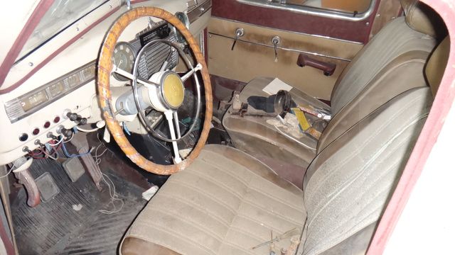

autostyle сказал(а):
http://vladivostok.drom.ru/gaz/pobeda/11761718.html
Вроде еще один кабрик судя по кресту в багажнике!
Люди! Мне показалось или на торпеде не пластик, а блестящий иконостас и другие детали?
Плохо фоток маловато, а вообще издалека смахивает!
Есть у меня предположение, что на ранних машинах (на пресловутой первой серии) детали на торпедо были хромированные металлические а не пластиковые.
Могли сделать сами из алюминия или нержавки.У меня на доноре такое было.
по мне так обыкновенный синий пластик с плесенью
напомнило старый фильм"дело 306"
там тоже искали победу серо-стального цвета, а оказалась синей в пыли, но в свете молнии цвет исказился. У нас тут вспышка, а пластик весь в налете благородной патины ))))

олд джек сказал(а):
Смущает то, что он довольно ровный, неповедёный... :)
