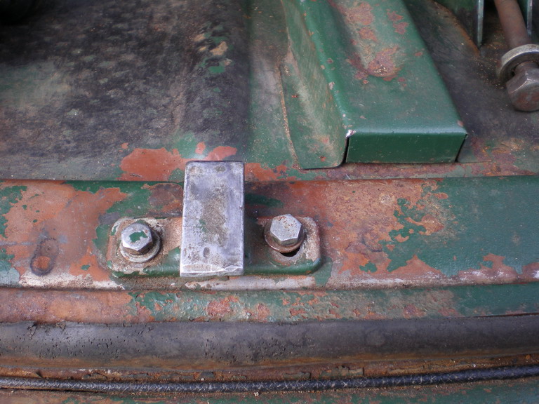

если не встречал, не значит что это бред, просто за долгую жизнь у подавляющего количества владельцев хорошим тоном было снимать крылья раз в два года или чаще для помазания суриком или мастикой. А кожзамовская прошва при этом прилипала и выходила из строя, в продаже появилась прибалтийская, все ставили ее. Кстати - вода прекрасно проникает в микрощели и применении резинопластиковой прошвы - достаточно снять любое Волговское крыло(тма она по закону с завода) у машины в идеальном состоянии, везде будет в лучшем случае просто ржавчина. И напоследок, что фотодоказательства не принимаются к рассмотрению и столь резкое высказывание основано на своем большом опыте работы с Победами?Про себя скажу, что за последние 10 лет через мои руки прошло около сотни кузовов в общей сложности, что дает право на обощение статистических данных с большой степенью уверенности, да и заводская документация чего то стоит... :?
13 438
5 949
"прошиво"
Ееесли вы на все ваши зказы савили кожзам, мне жаль ваших закащикв...
Ели хоший тон раз в двагода перелпатиь пол машины... Дело хзяйское.
По мне качество сборки и запчастей должно привести к тому, что при эксплуотации автомобиль не должен ремонтироваться и перебираться в первые 6лет службы.
Я необсуждал аутентичность, я говорил о её минусах!
13 438
5 949
в упор не пойму, чем кожзам то провинился? При необсуждаемой необходимости обрабатывать кузов антикором как при сборке, так и в сборе? Ничего плохого он не даст, опять же оснвываясь на ПРАКТИКЕ. А заказчики если хотят иметь по настоящему аутентичный автос - радуются тряпке на сиденье, хоть это и непрактично и прошиву из кожзама, потому ЧТО ТАК БЫЛО, а реставрация не допускает разговоров, что лучше, что хуже для эксплуатации по соленым дорогам Москвы. Просто отсюда бывает и металлик на машине (так красивее) и моторы от Волг и БМВ (так мощнее) и педали подвесные с вакуумом (так легче) - список может быть продолжен. А вопрос был конкретно по истории вопроса, было два лагеря - так и останутся - кто за оригинал, кому неважно (пока...) :p
13 438
5 949
И то что крылья повсеместно принято было снимать раз в год в семидесятые годы - это не призыв к действию в 21 Веке! Я по видимому был неправильно понят оппонентом! :(
