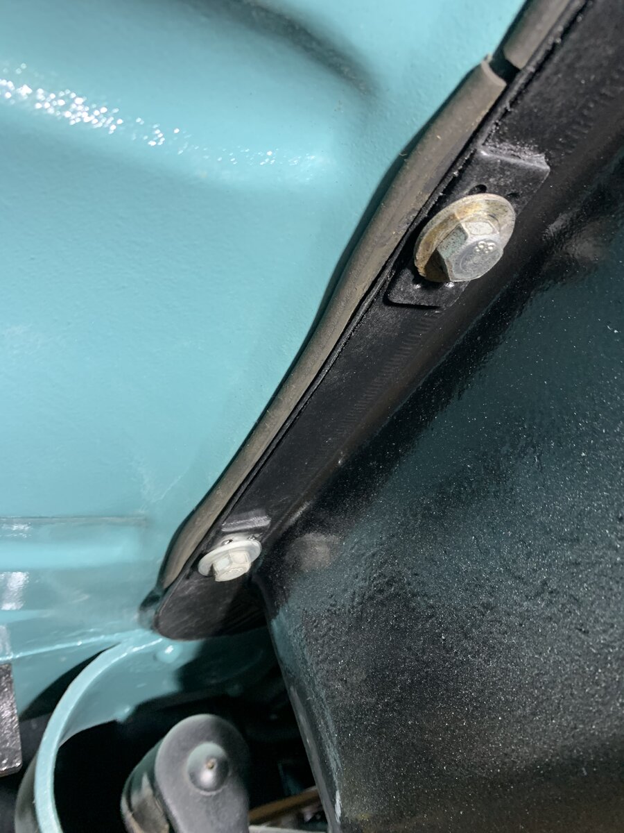

Всем Привет. Прокладка между Кузовом и Бензобаком ещё есть где-то в продаже? Кто из чего сделал себе эту прокладку?
Я видел что люди рамку из металла для усиления вваривали. Делал кто-то подобное?

Я сейчас занимался этим вопросом. Поставил вместо войлока "прошву" ( остался материал после установки крыльев). Получилось неплохо.

Не сильно тонкий материал?
Есть фотографии?

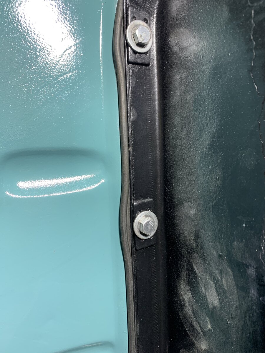

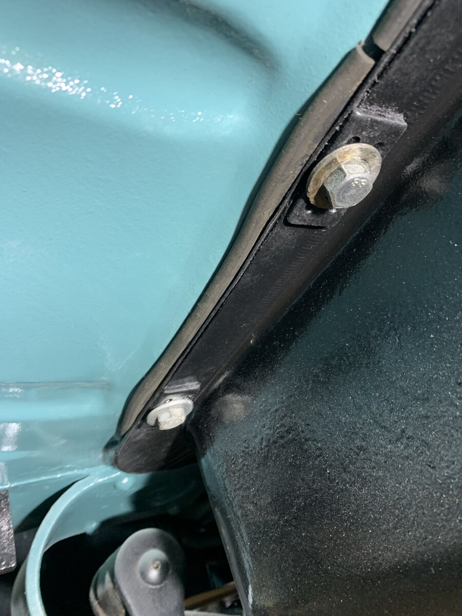

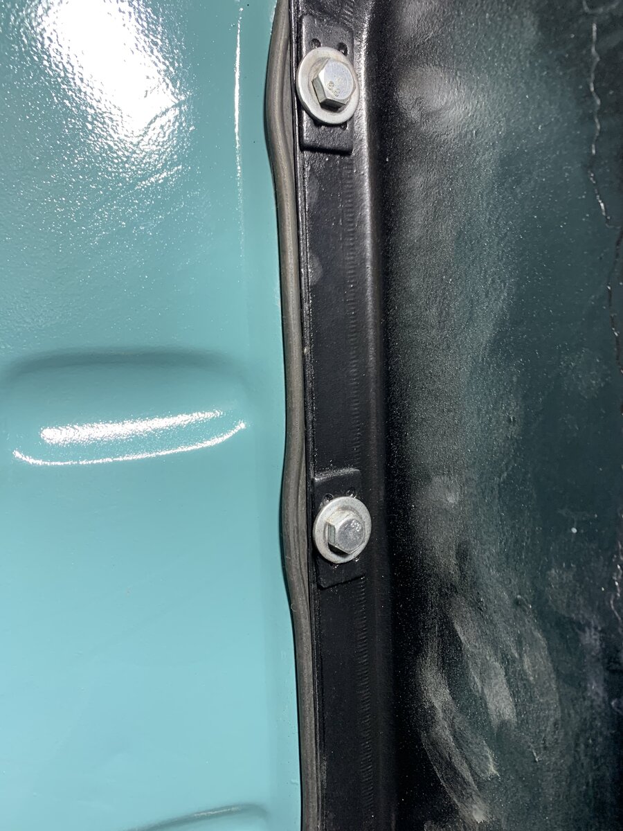

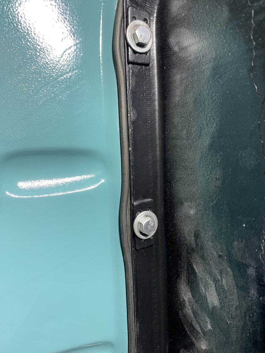

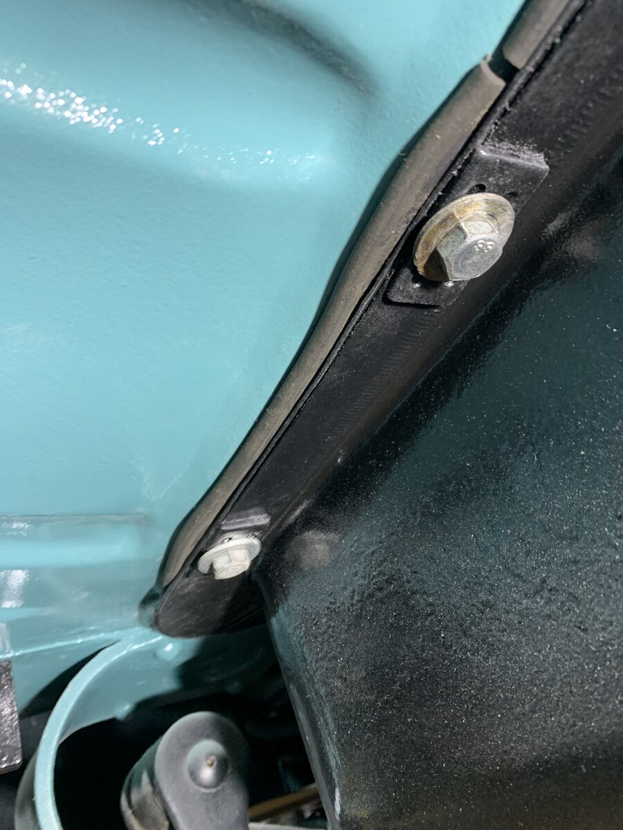

Ленинград
Вот фото.
ИКС
05.05.2025
32
Людвигсбург
Выглядит не плохо. Это резину выдавило при затяжки. Возле болтов?

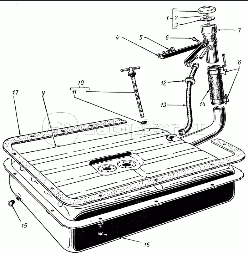

Войлок их 4х частей, пропитка расстопом и все, никакой воды, наоборот защита. Толщина 10мм
