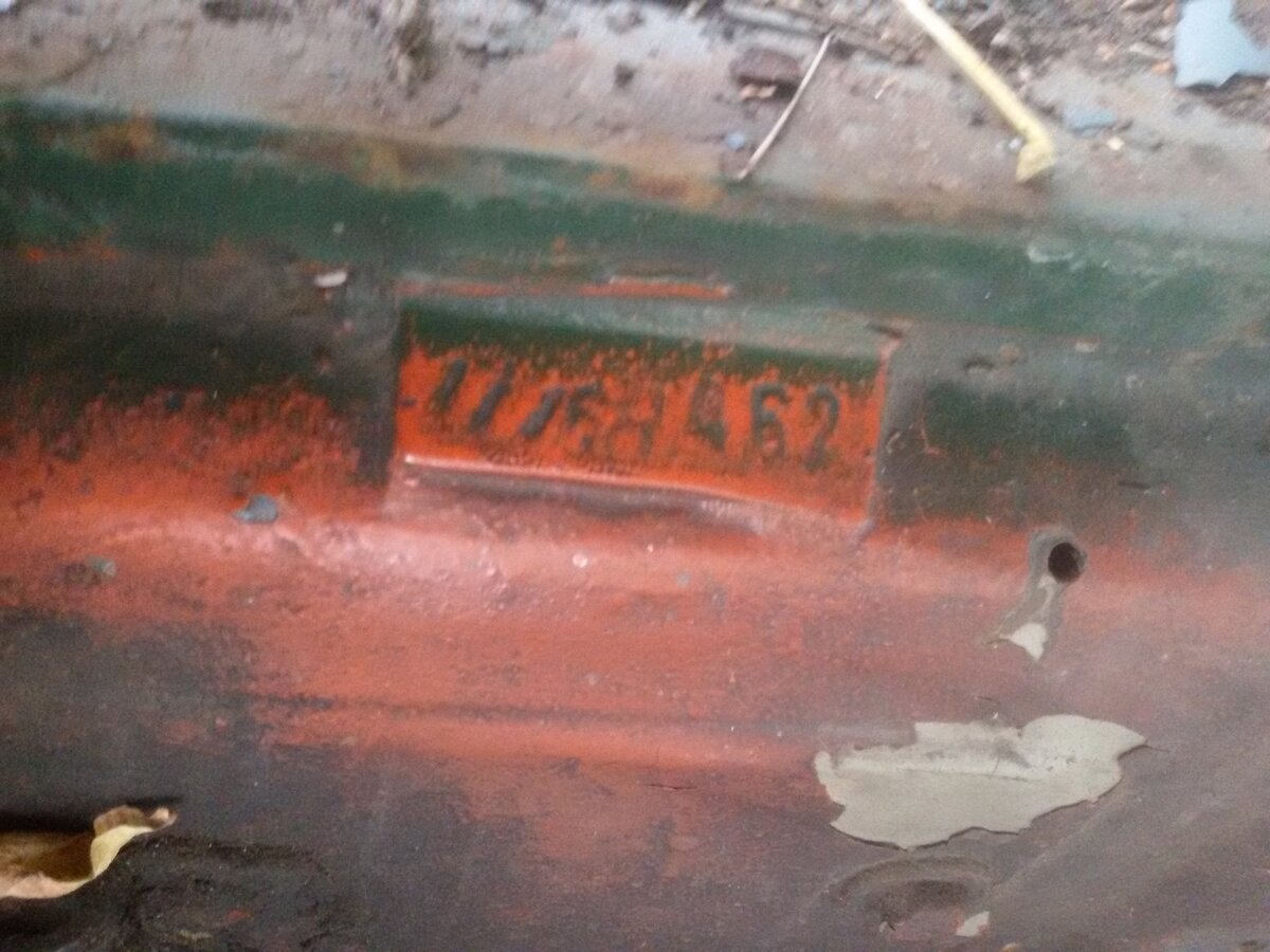

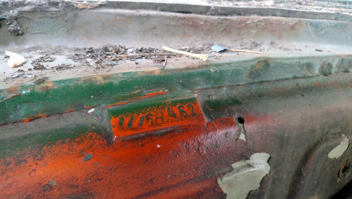

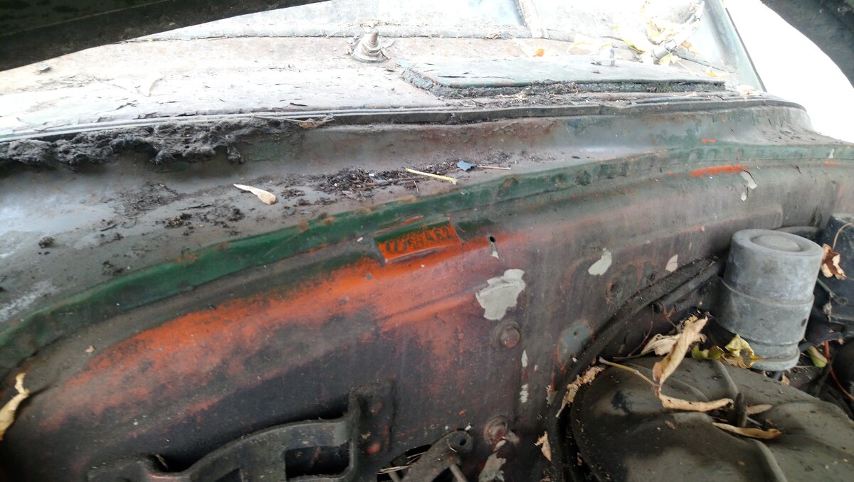

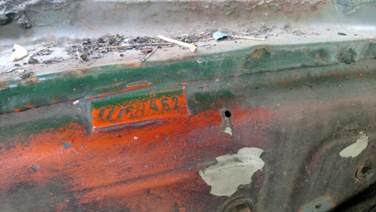

я нашел номера на торпеде, на стойке дверей нету
JW4
05.08.2018
739
625

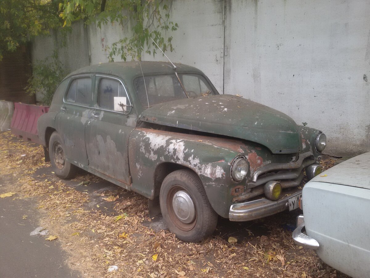

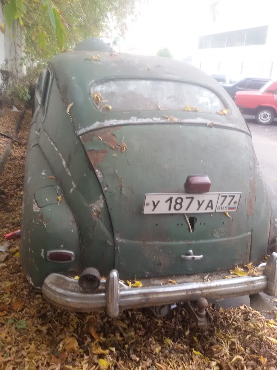

Ну, судя по тому что это третья серия, номер этот вероятно выбит ремзаводом. Даже если он соответствует документам, дублирующей таблички всё-равно нет, и автомобиль этот 100 т.р. не стоит, и состояние его не улучшилось.
Меня всегда удивляют подобные продавцы "реаритетов". Если автомобиль стоит столько денег сколько хочет продавец, почему он тогда валяется как мусор на улице? Разьве 100 т.р. так бросают? Там наверное лягушки в салоне после дождя... Жалко в кадр не попали (видел и такое объявление один раз).
Надеюсь , что он (продавец) все таки образумиться. А что за дублирующая табличка и насколько она важна ?
13 348
5 654
По большому счёту не особо важна, но сейчас за неё бьются насмерть. Не дай бог будет на неправильных заклепках, или иметь следы снятия с последующей установкой, или нечитаемая... Про отсутствие молчу

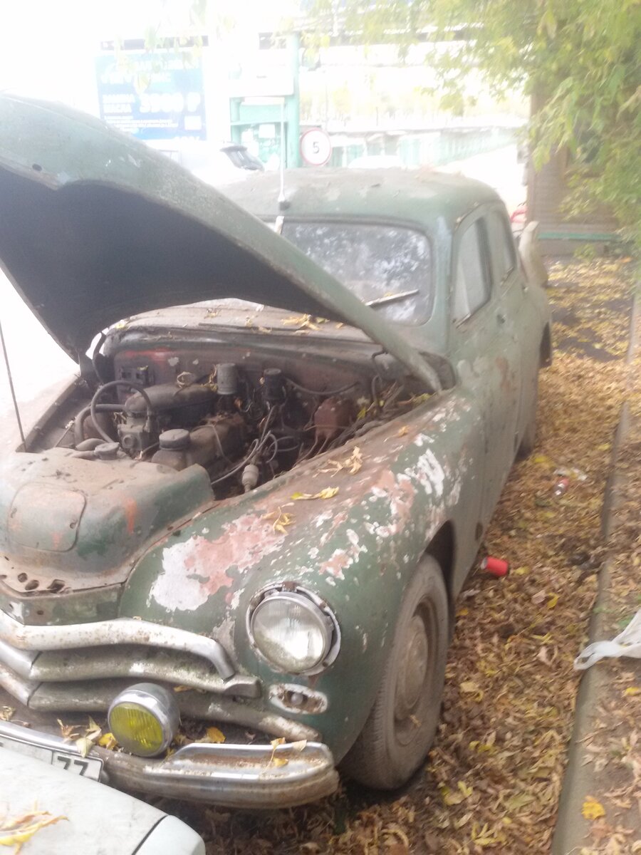

Мне почему то прилипла к мозгу именно эта... и никак не отдирается... причем со странной мотивацией ---спасти ее.... хочется как раз повозиться от начала и до финиша...Потому что в целом финансы позволяют купить и отреставрированную машину--но это не интересно, как то... Вот такой я , загадочный.....Ну я вижу здесь собрались все необычные--надеюсь ,кто то и поймет мое сумасбродтсво

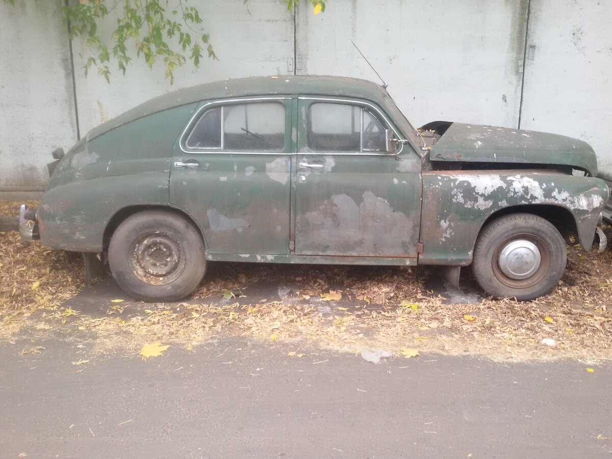

КАК утверждает продавец--она на ходу--только руль прикрутить --- Если кто то отзовется, чтобы ее оценить детально --буду очень рад....Готов отвезти и привезти спеца эксперта от дома до машины и обратно --- только не сильного скептика.Я внимательно читаю все советы , но что то тут не так все же---выслушав всех---складывается впечатление , что проще корабль на марс запустить--настолько все плохо... А где же свежий оптимизм. Ну и потом меня смущает , что обладатели Побед очень мало ездят --выставки шоу кино и все------на мой взгляд машина должна ездить

Был я сегдня в гостях у нашего соклубника Саши ака ov397. Полюбовался его почти готовой Победой, а потом на выезде из его ГСК подошли к приглянувшейся Вам, так сказать, Победе

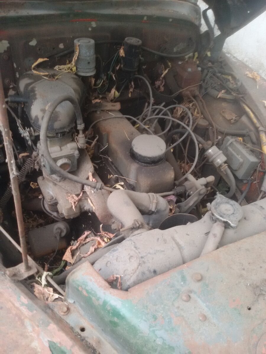

Дело Ваше, конечно, но я не понимаю, почему Вы в неё так вцепились. Ладно бы, если это была бы дедушкина Победа, на которой Вас из роддома забрали. Тогда имел бы смысл её восстановить. Но их полно в продаже в более приличном состоянии и нармальными документами. Вы эту машину купите, но на учёт её Вам не поставят, так как номер кузова набит незаводским шрифтом. Это раз. Двигатель от ГАЗ 21 (неизвестно что там с номером). Заставят сертифицировать изменения в конструкцию. Это два. Как набор запчастей ей цена в лучшем случае 30 тыс р.

Мое мнение - некомплектный труп
