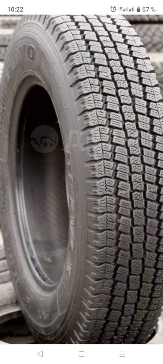

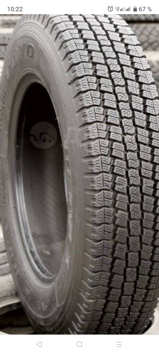

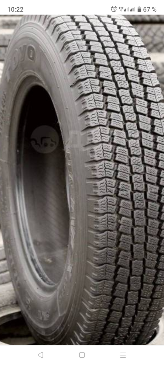

И все таки, какая маркировка и модель?
Или 185/85R16 LT TOYO Delvex M934тоесть это 6. 50-16 есть с шипами , ни кого не агетирую на эти марки шин, все сугубо индивидуально. Для моих задач и целей они подходят.

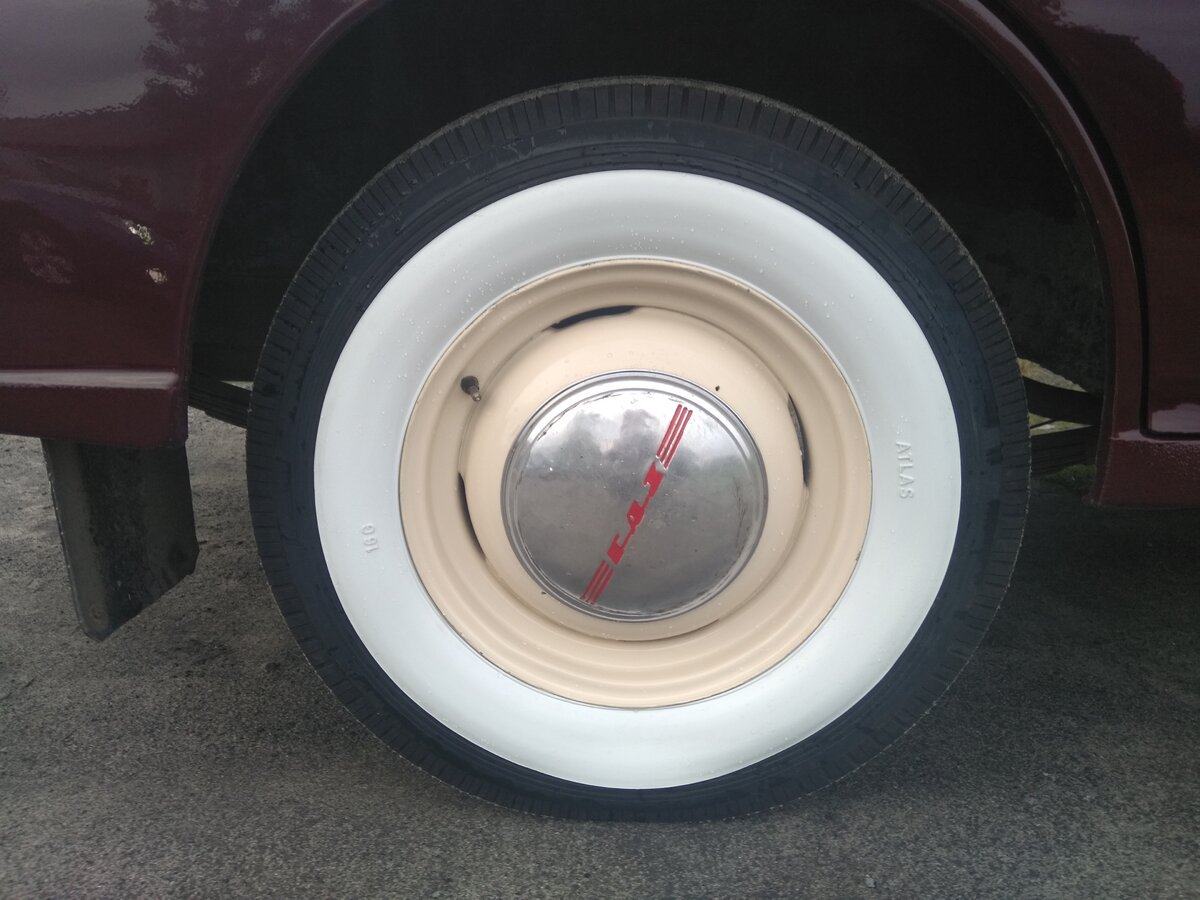

10

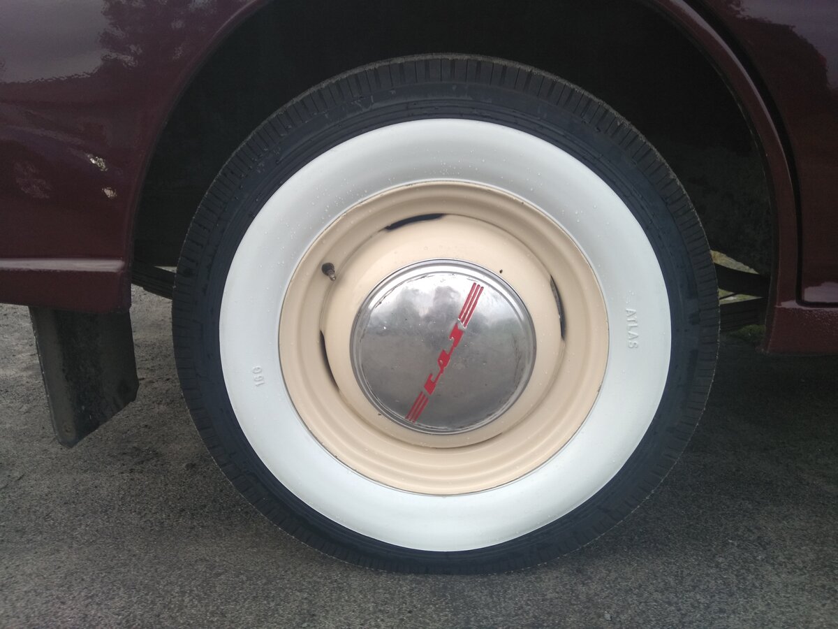

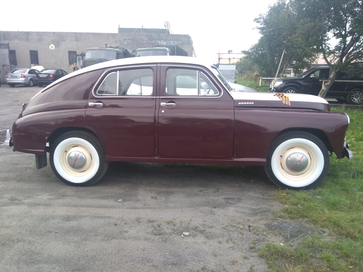

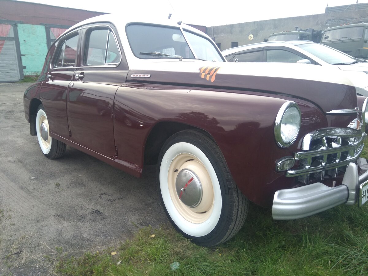

Коллеги, поставил полученные шины GT radial. На диски встали шикарно. При сравнении покрышки одинаковы с шинами ГАЗ-69. Посмотрим как катятсяПосмотреть вложение 173249Посмотреть вложение 173247Посмотреть вложение 173248Посмотреть вложение 173249. По высоте машина не "просела".
