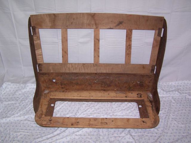

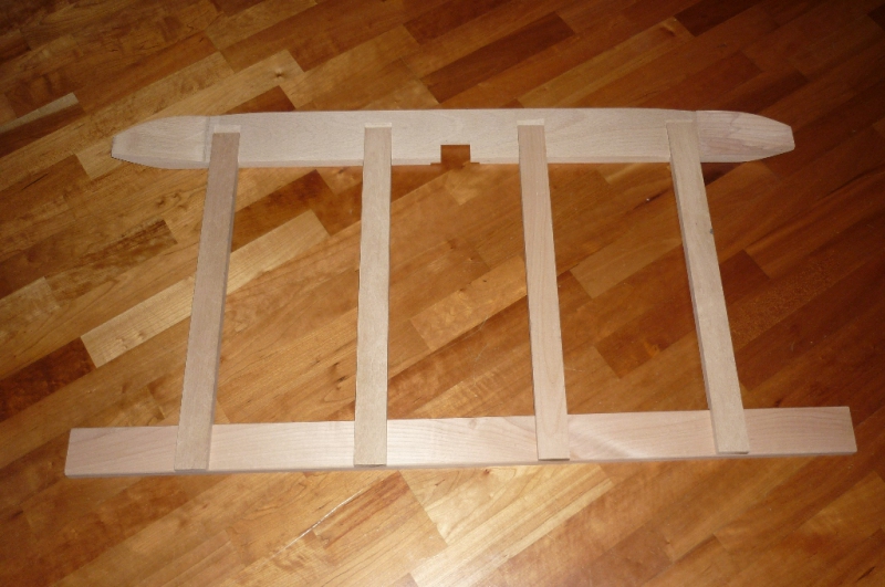

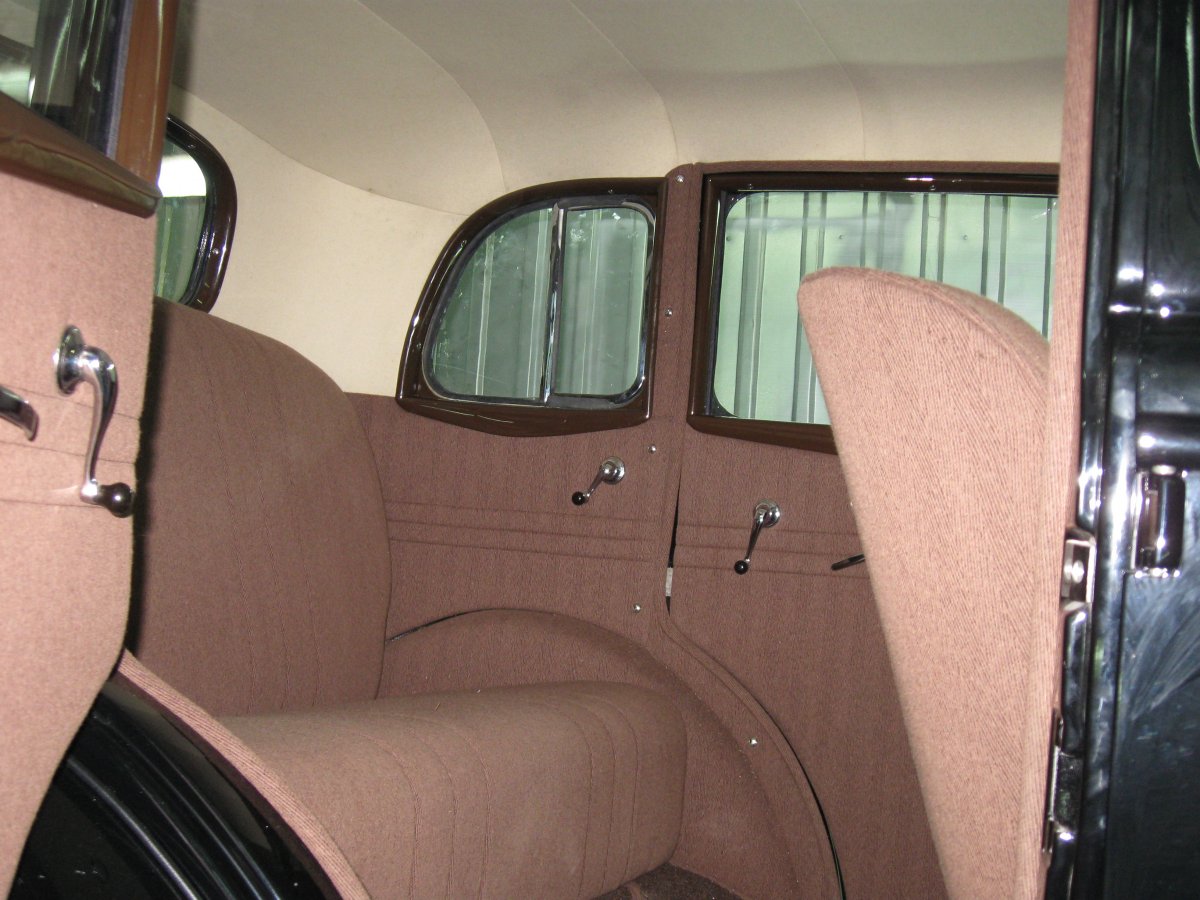

Денис, Вы в каком городе?? Откуда взяли размеры этой детали и её форму??
на неё сверху крепятся пружины разной высоты, где их брали??
бук, по моему мнению, не совсем правильно. Он очень колкий и в него трубно забивать гвозди.
в оригинале, скорее всего использовалась берёза(по аналогии с другими авто)
денис 26
10.09.2010
273
60
г. Казань, Он собирается на шурупах, к нему присоединяется готовая спинка задних пассажиров в сборе. Делалось по образцу, давали очень добрые люди.
пружины где-то покупали?? там должны быть пружины ВЫШЕ чем на Победе.

На пружины есть чертежи, их можно изготовить, производителей по России множество.
Не всё так просто.
Я отправил заявку 27(ДВАДЦАТЬ СЕМЬ) производителям и продавцам пружин, которые обещают изготовить от 1 штуки.
Всем подряд из поиска ЯНДЕКСА.
Большинство не ответило,
8 ответили что изготовить не могут
Все они делают и торгуют однотипными пружинами(пружинные блоки) для современных матрасов

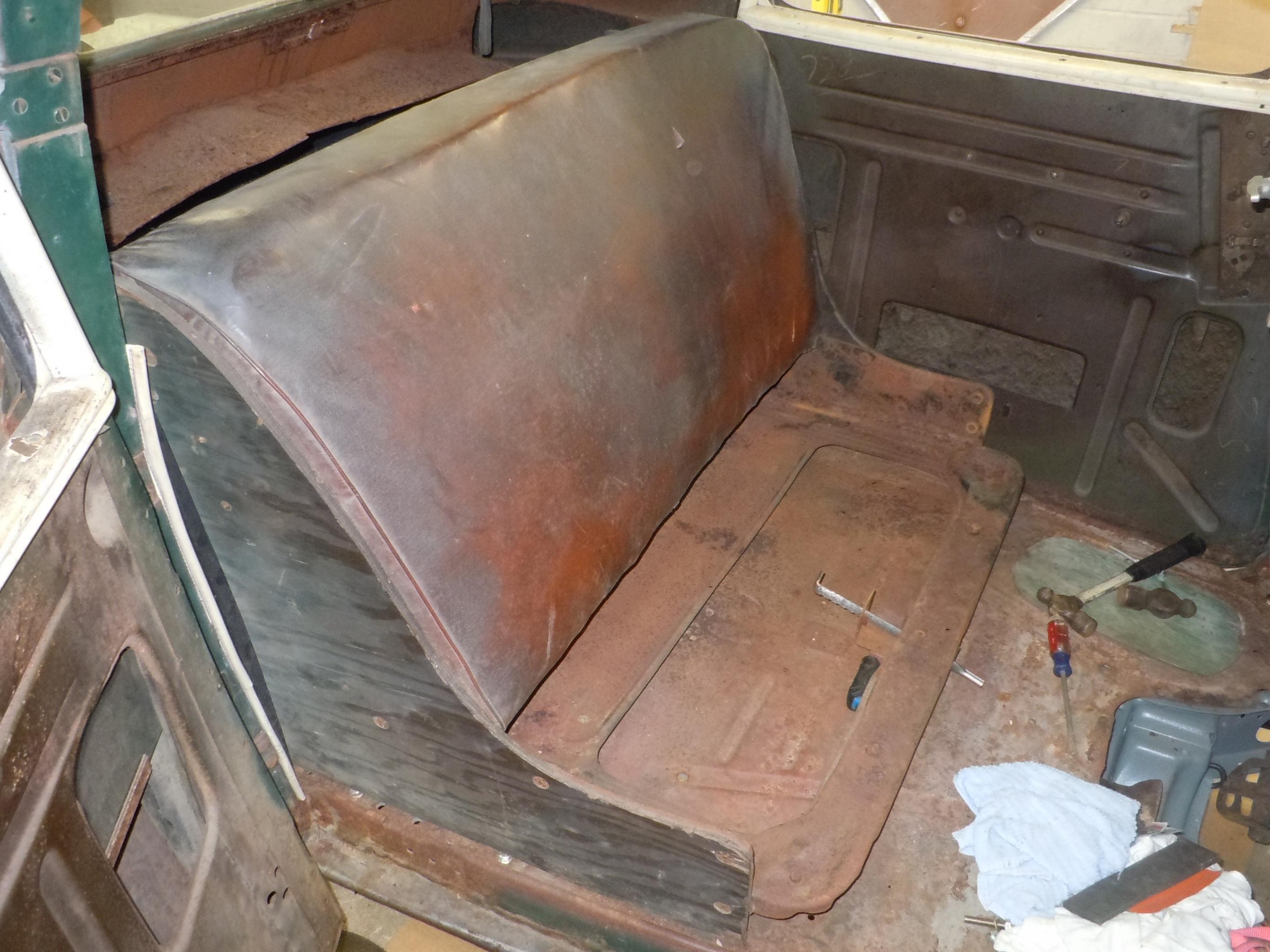

Эта боковина сделана одной деталью, а на некоторых машинах недавно восстановленных она как бы из двух деталей, то есть сложнее чем с завода :). Видимо навеяна как раз "Москвичём".
Блин, ювелирная работа. В таком салоне и жить можно.

Скиньте в личку или на почту чертеж и количество пружин, закажу
3 139
6 111
Денис 26 Приветствую! Давайте спишемся в личке, я тоже из Казани - телефонами обменяемся, а то по Победам в Казани никого не знаю, трудно в "потёмках" машину восстанавливать...

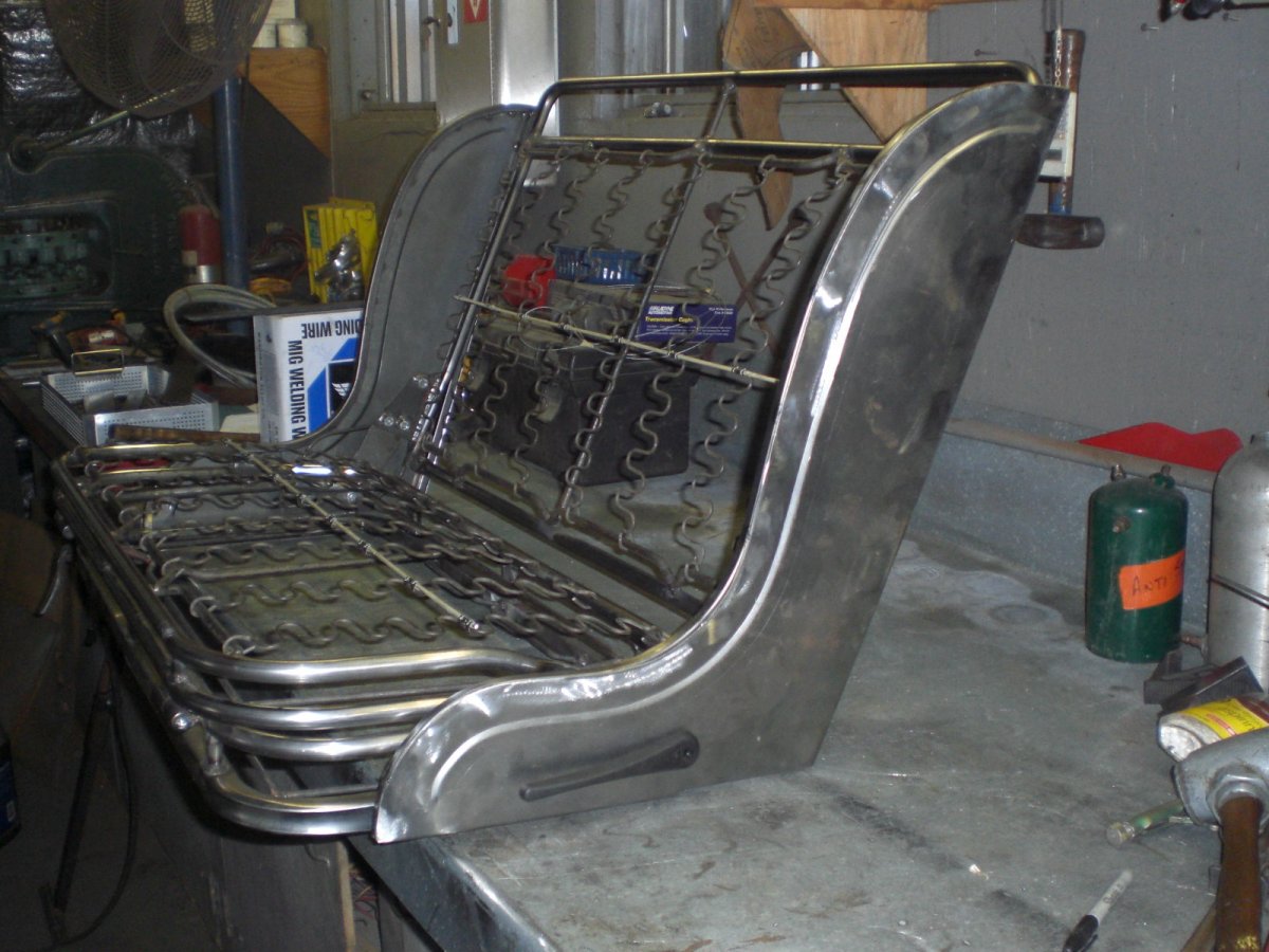

Оказалось, не всё так просто с пружинами.
не могут или не хотят производители делать нестандартные заказы.
Может-быть у кого-нибудь, есть ещё входы\выходы на пружинные заводы??

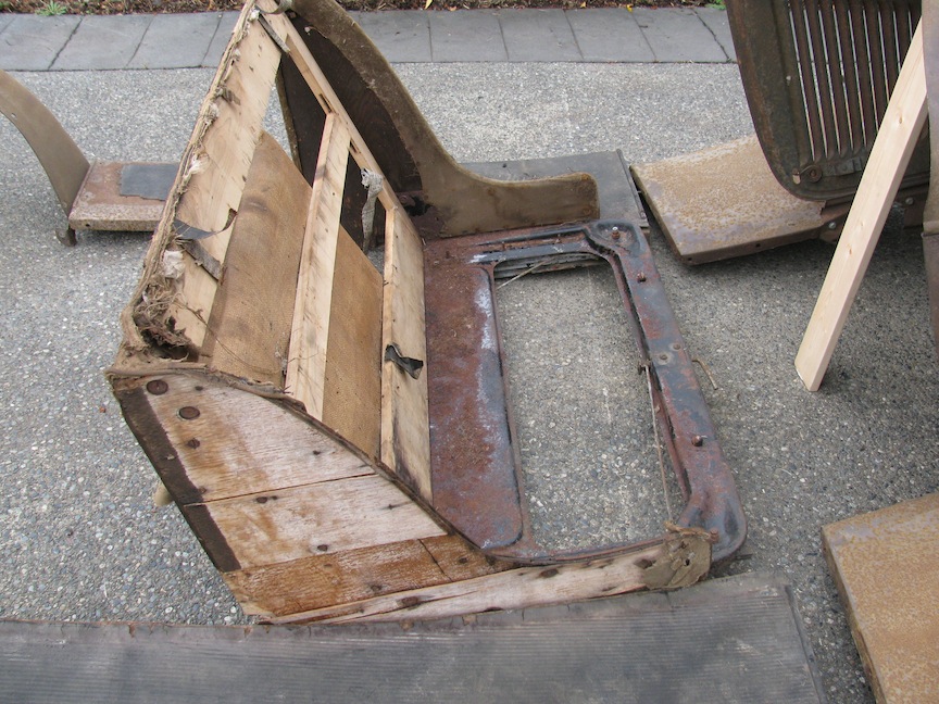

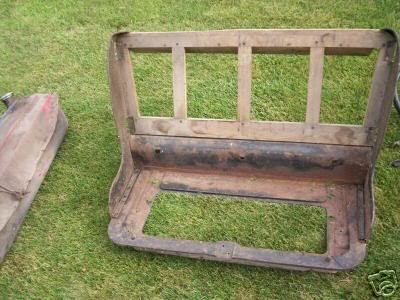

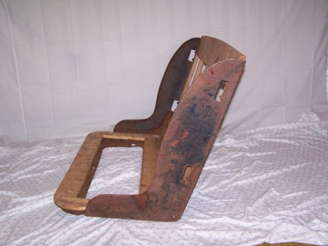

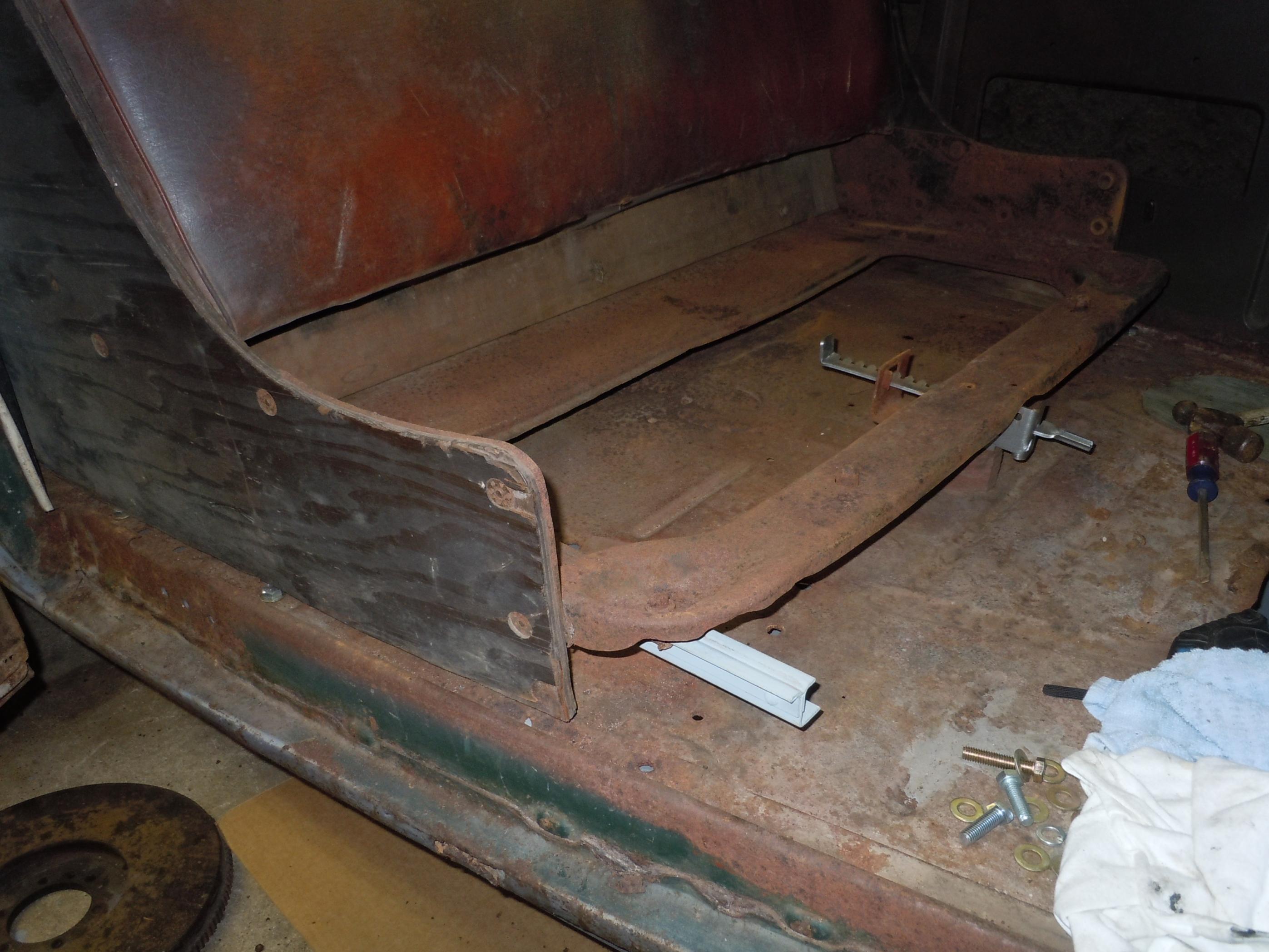

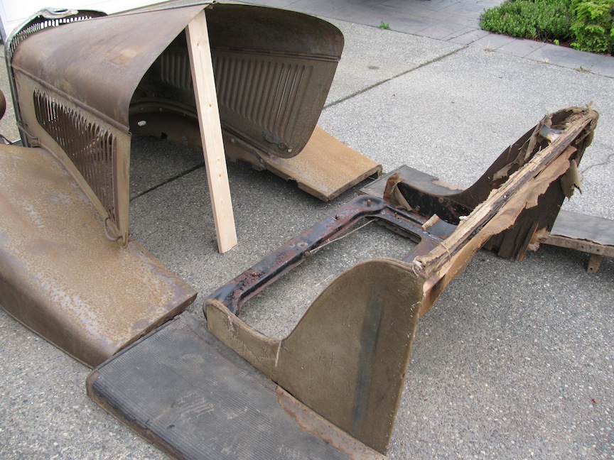

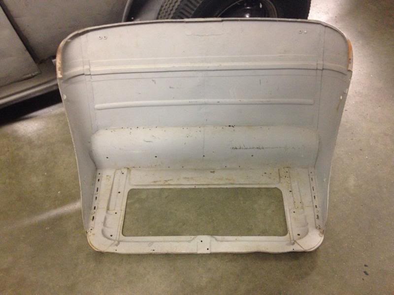

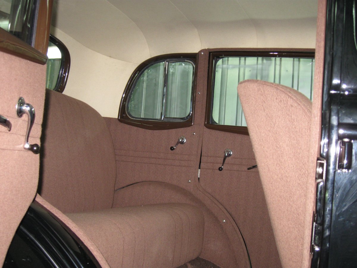

Ванны от Форд Фордор, разных годов
Фордор, разные года
9 261
10 136
а фото авто ? )
9 347
12 800
Верхняя песоченная со сплошной спинкой похожа на нашу, но всё равно, мне кажется, нижняя часть отличается!
А синий цвет на Фордике мне нравится! Хочу "Эмку" такого же цвета!:rolleyes:
