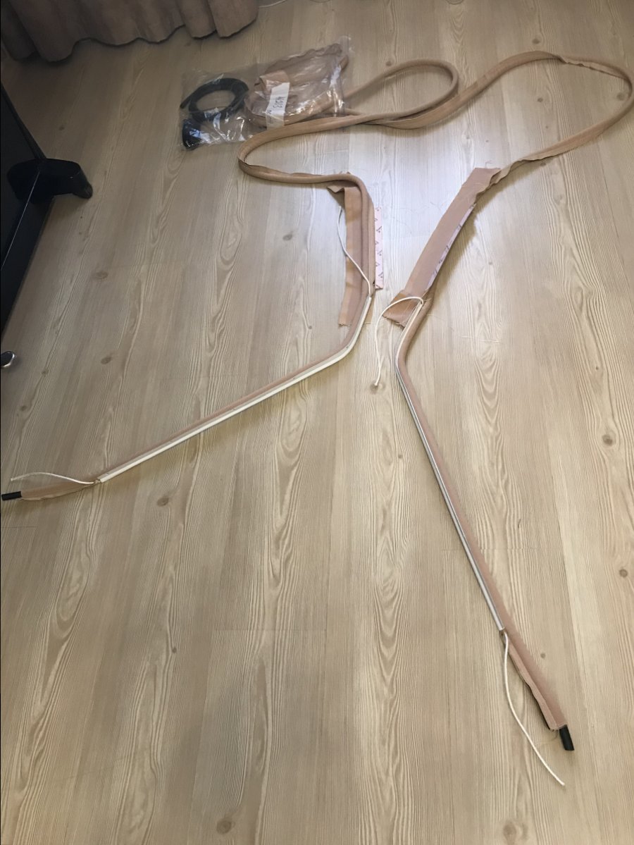

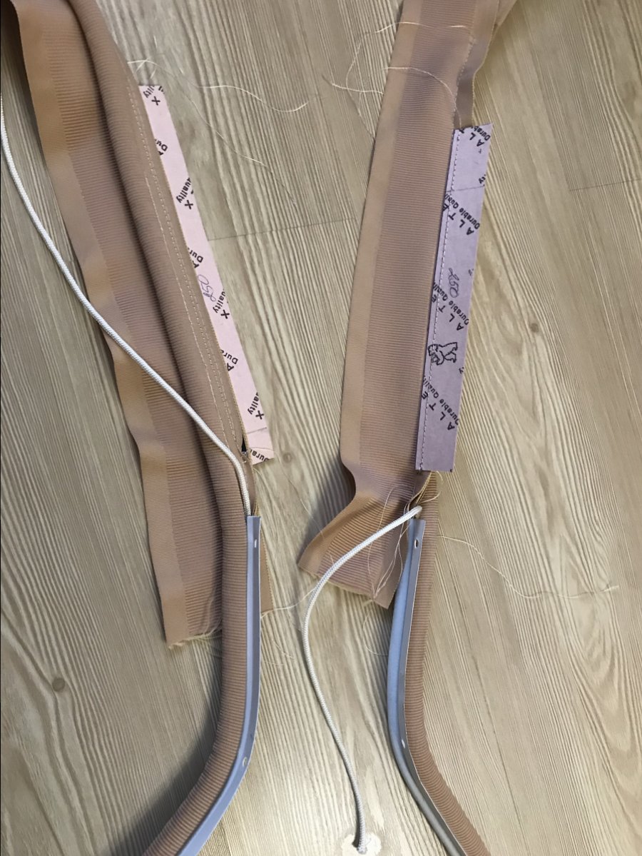

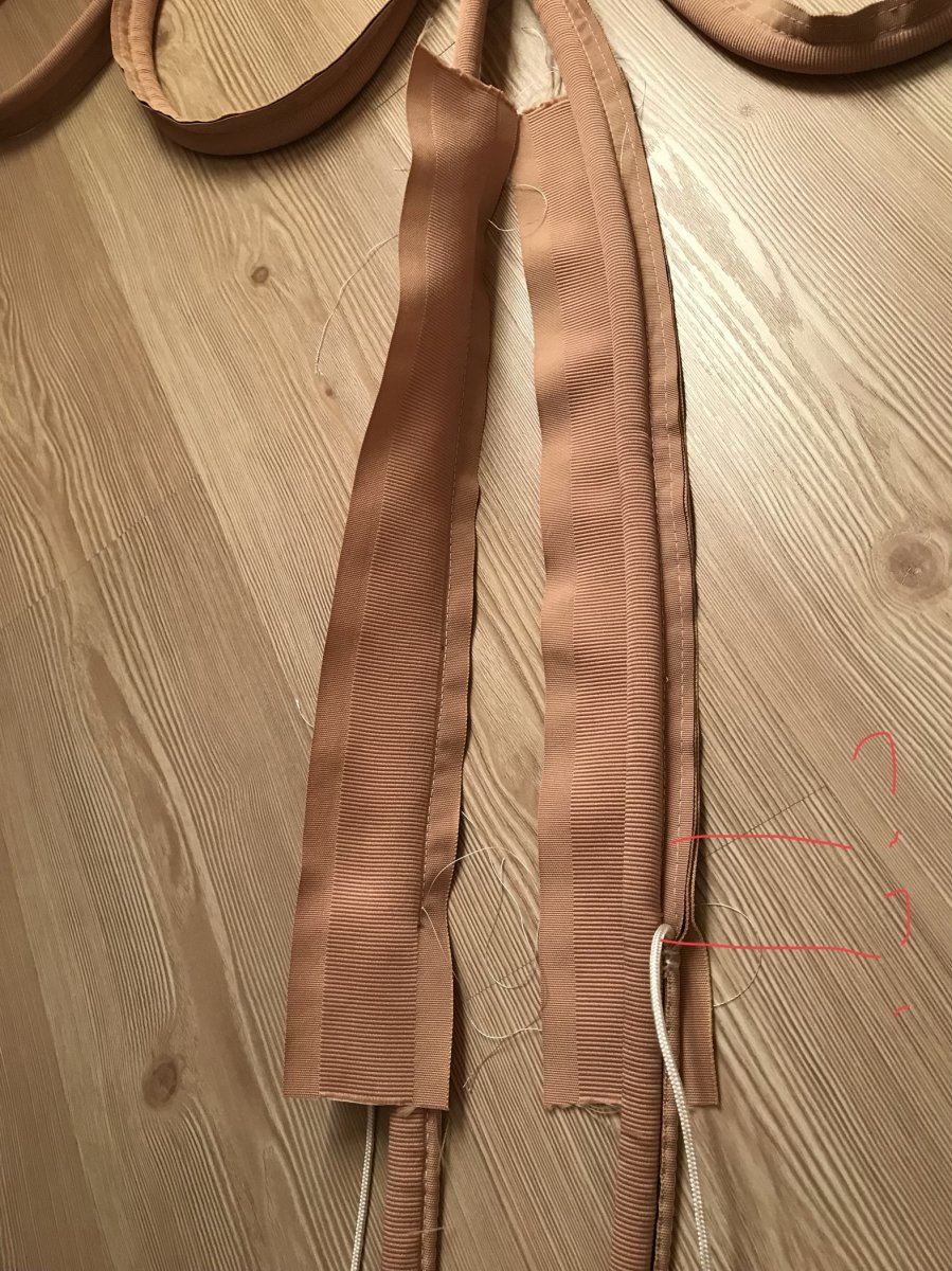

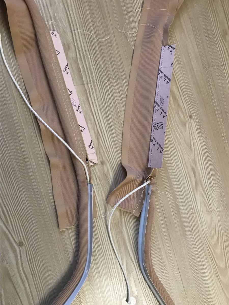

Померик картонку на 2-х заводских деталях
24,5 х 2,5 см
Pika, а почему используешь ВОЛГОВСКУЮ ленту??
Огромнейшее спасибо!
А почему ее к волге приписали, у меня одногодки с политеховской. Поздние тройки и ранние волги по салону идентичные ткани.

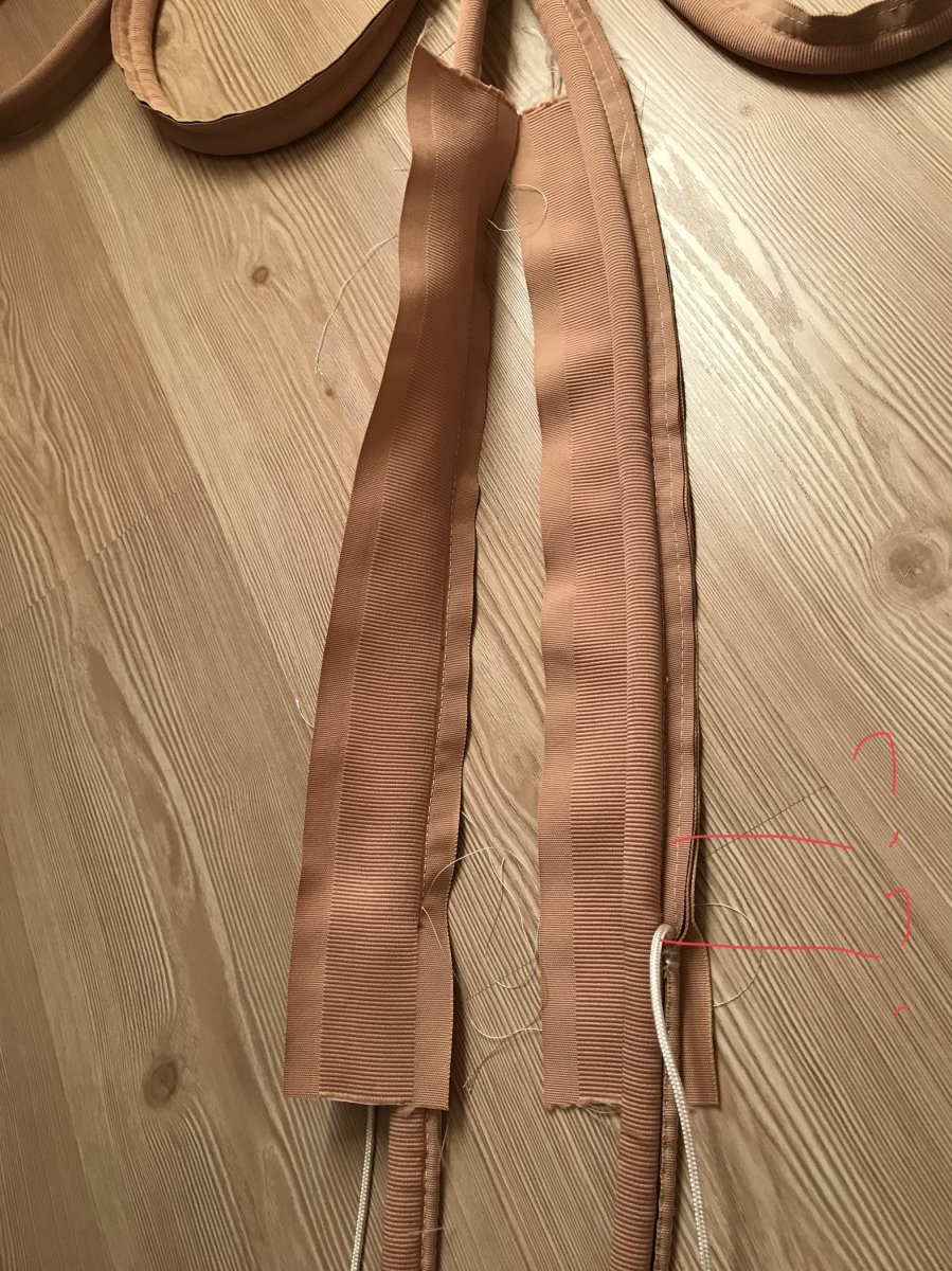

Александр, а картонка стартует сразу после металлической планки-фиксатора или через растояние?
Реакции: Pika
4 476
6 921
Спасибо, так и предполагал, визуально можно предполагать что там есть промежуток до 3см, т.к. там изгиб проема лобового и если занизить то будет перетяг батона.
