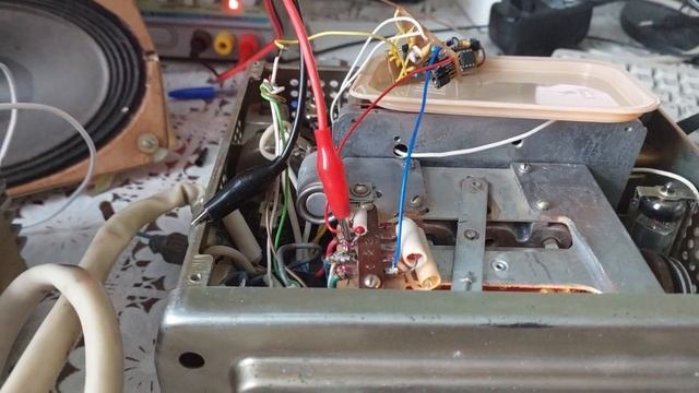

Да, возможно. Даже без УКВ. Стоить будет 1680 руб.. Полная шкала европейского диапазона. Инструкция по установке высылается. Качество приема высокое. Чуйка 1,6 микровольта. Ничего не курочим. Если ютуба нет, пишите на рутуб, там я начал дублировать свой канал "Талгат7174."

Добрый день.
Я не ремонтник ради заработка по заказам. Это хобби.
Мое направление разработок - качественный, "прицепляемый" самим владельцем ФМ тюнер, который также легко "отцепляется" при необходимости, не портя раритет. Тюнер работает от родного УНЧ А18, то есть принцип "постепенного "разогревания" априори там есть. Но лампы работают от преобразователя, которого у Вас нет. Тюнер может работать и от преобразователя (от ламп) или (если нет преобразователя) напрямую от 12 вольт. Тогда естественно никакого "разогревания" не будет, сразу начнет звучать..

Видео работы собранного изделия

А зачем он ? Выход звука с тюнера идет на регулятор громкости.

Спасибо! Буду искать блок питания. Но всё равно я хочу помимо радио слушать и флэшку. Что бы можно было послушать Утёсова, Вертинского, Петра Лещенко или ещё что-то подобное. Посмотрел Ваше видео на Рутубе. Я так понял, что Ваш тюнер работает просто вместо родного "тюнера", то есть на 21-ом приёмнике пять кнопок которые фиксируются на 5 станциях в двух или трёх диапазонах волн, в зависимости от модели приёмника, и при установке Вашей приставки эти кнопки не будут задействованы. Тут уж приходится выбирать из всех зол меньшее. Вариант с флэшкой исключит ещё и ручку настройки. Либо впихивать в старый корпус новую магнитолу и переделывать ВСЁ...

Родные диапазоны будут работать, кроме одной назначенной, при включении которой будет включаться ФМ. При отцеплении "ФМ" все родные диапазоны функционируют как и ранее.

Классно! Я скромно полагаю, что и включаться она будет на выбранной станции? То есть вообще как на родном приёмнике!

Поскольку в родном механизме "запоминания" ничего не трогаем, то наверное таи и будет. Но загадывать не буду.

На сколько я помню, при полном нажатии на кнопку стрелка приходит к "запомненному" положению. Так как стрелка механически связана с ручкой настройки, то скорее всего любимую станцию можно будет запомнить! Хотя в принципе это и не важно! А на "Победе" этих кнопок и вовсе нет, там это и не нужно!
