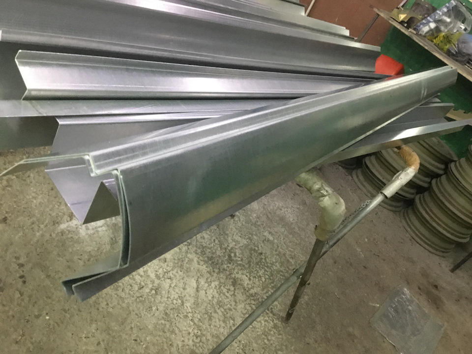

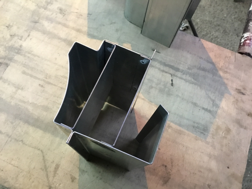

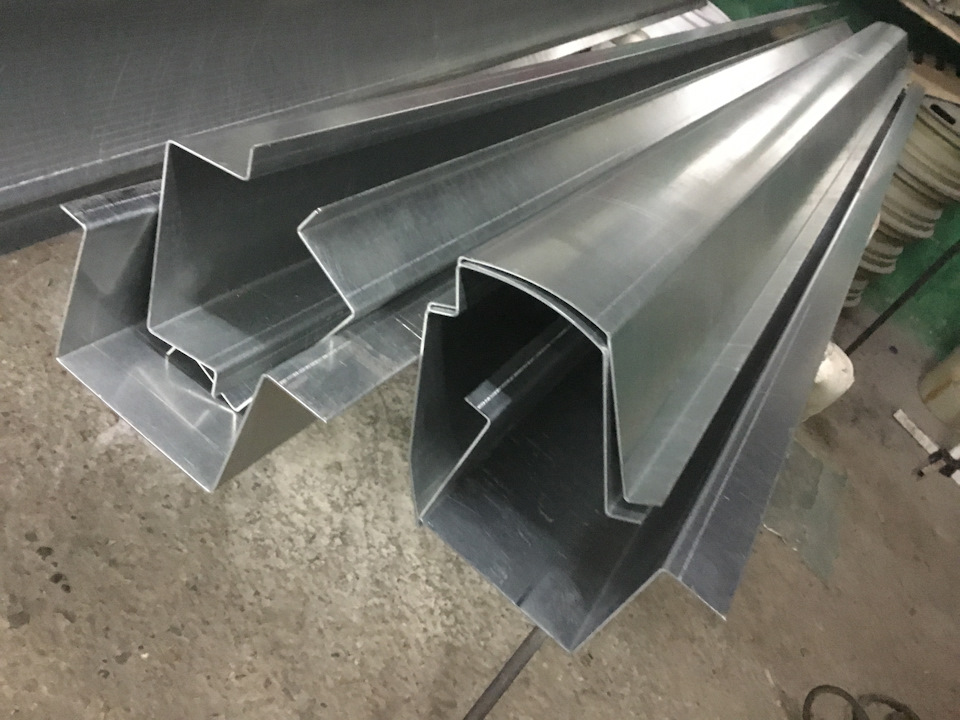

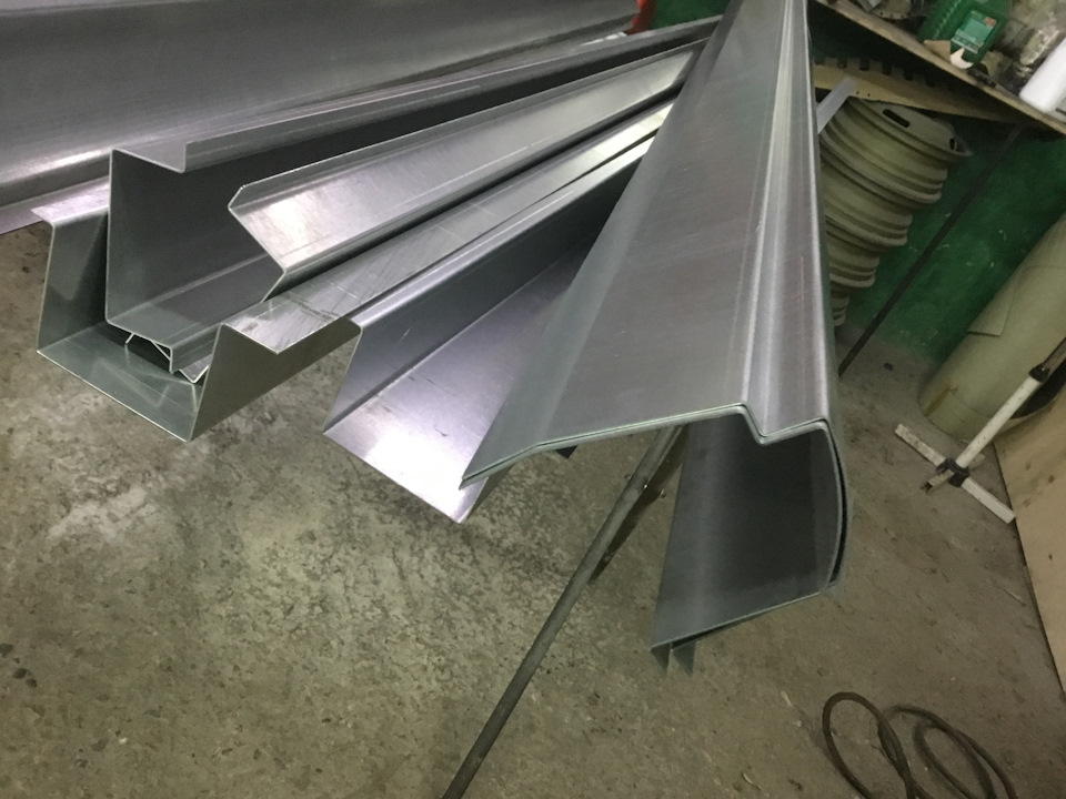

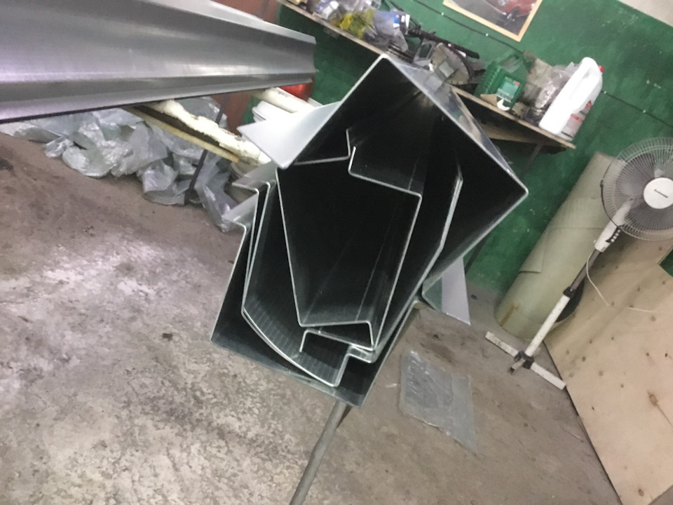

А вот и первая партия. Все кто заказал. Отзваниваться буду вам в ближайшее время.
Как и говорилось сталь оцинкованная 1,25мм.
Полный комплект 6 деталей
Длина 1,8м
Кстати нижняя выемка в коробе в процессе. Она правда будит более жёсткой нежели как в оригинале. Следите за темой.
Заглушки в пороги так же в разработке. Один дед отдал оригинальные ремзаводовские. Думаем получится и их сделать.
Да и кто спрашивал для Газ-21 заглушки также освоили.
Кому интересны пишите в личку или звоните. в наличие есть пара комплектов всегда

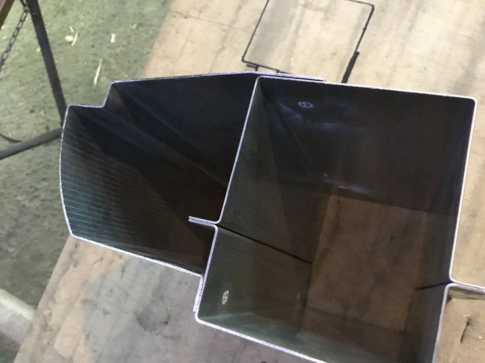

Цена, действительно, хорошая. И исполнение аккуратное. А согласно заводским чертежам сталь усилителя пола, т.е. нижней части короба, тоже имела толщину 1,25?
На сколько мне мастера бывалые объяснили. Да 1,25 мм это весь сильный метал был. Лицевой 1 мм.
Некоторые простили сделать из 1,5 мм но это по моему перебор. ибо заводские выдерживают нагрузки.
И если кто хочет усилить к примеру для кабриолетов ручных, но во внутрь можно поставить 2 профильных трубы 3 мм толщиной. Сверх надёжность получиться.
Это 3 ребра 1,25 мм и 4 ребра 3 мм. Бронепоезд)))))
Кстати для газ 24 делаем уже с 2м усилением во всю длину. В оригинале это только 10 см усилитель для потдомкратника. Мы же его подогнали по
размеру (он чуть меньше чем основной усилитель порога) и сделали 1 цельный во всю длину.
