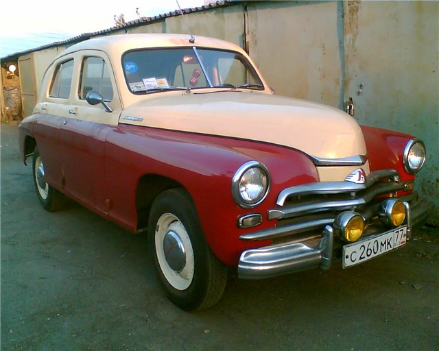

А если я на 21-ю подвеску поставлю 21-е пружины, у меня победа будет просто повыше на 1см? Интересно, морда у кого тяжелее - у волги или победы?
Вот моя машина на 21-ом мосту, соответственно с 21-ми пружинами на родных колёсах. Чуть выше чем на родном, но вполне удобоваримо, в "небо" не смотрит.
Ставь и не парься.
Ставь и не парься.
Как на ямах? На верхние отбойники часто ложится?
При обычной, нормальной езде по любым дорогам ничего никуда не ложится. "Летать на всю дыру" по полям не пробовал, нет необходимости.
