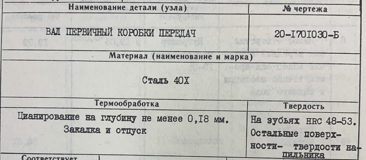

Помогите узнать из какой стали изготовлен первичный вал КПП у Победы

Переточил вал под другие шлицы. Для обработки потребовалось отпустить вал. Теперь нужна термообработка,но для этого нужно знать какая сталь применялась для его изготовления. Нигде не могу найти эту информацию. По многим советским машинам есть,а именно по Победе нет. Метод аналогии не подходит,стали применяются разные и для каждой свой режим термообработки.

Первичный вал кпп на коробках Газ-69 /Газ-21 полностью одинаков с валом М20.

А материал вторичного вала и шестерен указан?

Газ 21. Ведущий и ведомый валы КПП изготовлены из стали 40Х. Цианированы и закалены в масле до твердости HRC 48-56.
Ремонт автомобиля ГАЗ 21 *ВОЛГА* Г.Н.Сархошьян .*Транспорт 1976 г.

Спасибо! Вы меня выручили! Теперь понятно какую термообработку делать,
