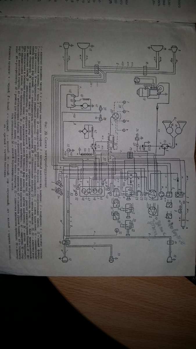

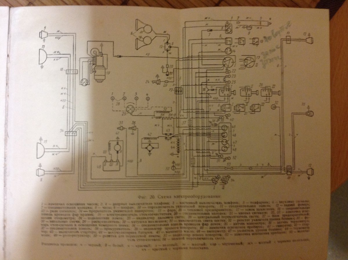

А точно может кто-то сказать,например жёлтый шёл сечением 1.5 и 4 ,чтобы не делать 2.5. Протяженность не нужна,делаю с большим запасом и не в коммерческих целях. А то может кто думает сейчас барыжить начнёт.
Повторю- цвет и сечение разные вещи.
По поиску нашел книгу Липгарта с таблицей расцветки проводов. Сечение можно определить по назначению.
4мм2 генератор, амперметр.
1.5 освещение.
2.5 ..... надо смотреть литературу.

А какая книга,название можно?
Инструкция по эксплуатации.....Липгарт
Еще нашел наставление . Издание Вооруженнцх сил. Тоже есть таблица. Рисунки пучков...
