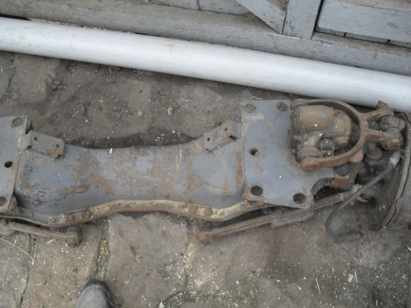

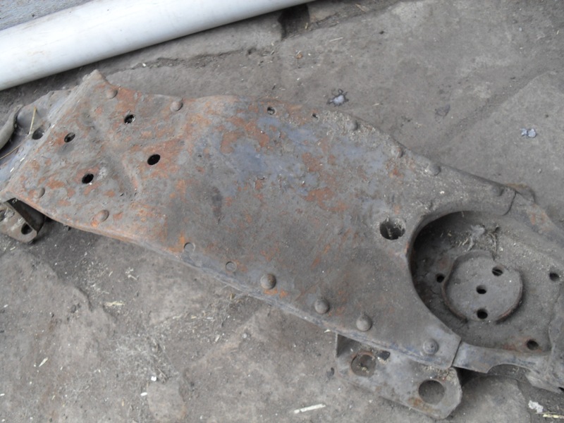

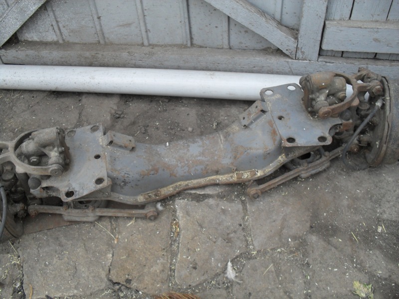

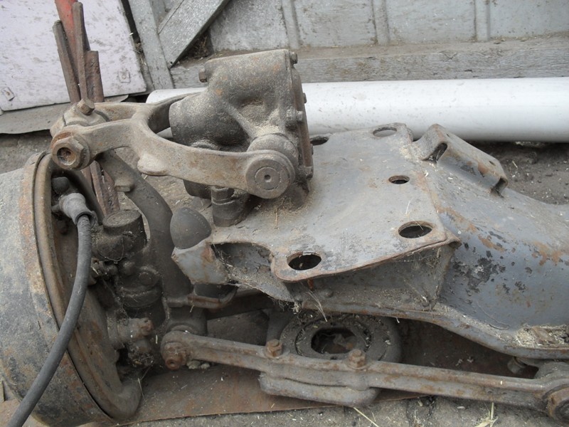

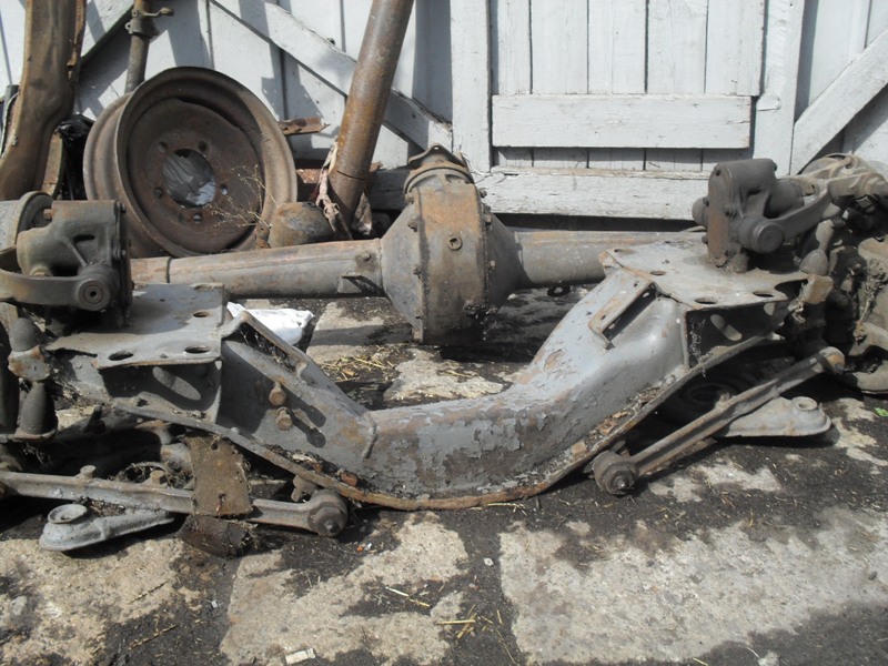

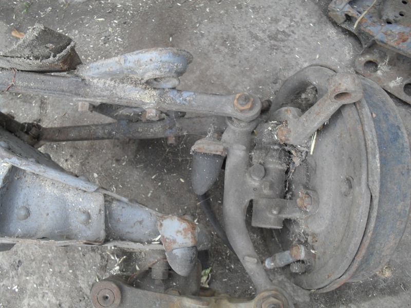

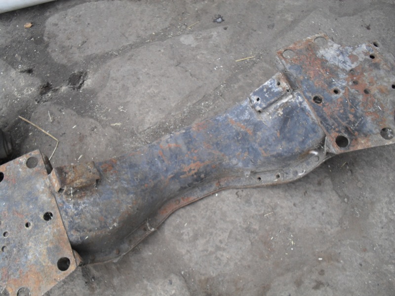

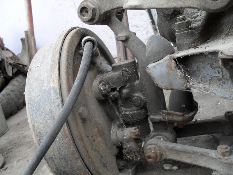

уважаемые одноклубники..помогите определить подвеску (она победовская или ранняя волговская?) и еще одна балка (она победовская или нет?)

lankaster
20.02.2007
213
И мост и балка волговские
9 342
929
Откуда такая уверенность?
lankaster
20.02.2007
213
Ну если мне не изменяет память, то на победовской балке слева по ходу движения есть ушко для крепления тяги какой-то, а справа место для крепления маятникового рычага, а на волге он крепиться к лонжерону. А на этих ни того, ни другого нет.
Действительно. У М21 опоры двигателя разной высоты ( т.к. ось двигателя смещена). Двигатель первых выпусков( нижнеклапанный) должен иметь кронштейн продольной тяги на балке.
На первых 2х фото явно лобедовская подвеска. Один цилиндр и втулка в. оси на стойке говорят об этом.
Балка же похоже 21я. Ракурс не удачный. На М20 балке крепятся узлы трапеции. Это основное отличие. Да и верхняя площадка различна. Возможно на 21й балке стоят узлы 20.
Но балка * голая* 21я точно
Да, действительно, на саму подвеску я что-то и не посмотрел. Не подумал что возможен такой симбеоз)
4 752
1 463
На собранной подвеске чашки пружин ГАЗ-21 поздней серии, с отверстиями под крепления телескопических амортизаторов.
Aлексеи
19.06.2011
1 110
709
я так понял балка волгавская а все остальное от победы....интерестно но на этои баке тоже какие то болты вкручиваются на месте видно для крепления маятникого рычага (если я не ошибаюсь) я хотел бы спросить -могу ли я поставить победовскую рулевую трапецию...чтобы ничего незадевало (не ставить прокладки под барабаны.)и еще крепления под двигатель переваривать нужно будет..?

oldbmw
23.01.2010
1 419
165
Такое впечатление , что это балка 1 выпуска 21 я , адаптирована под М20. Установлено крепление под маятник. А крепление двигателя симметричное , как на *победовском* движке. И высота кронштейнов одинакова. Задевать ничего не должно - поворотные рычаги от М20.
Aлексеи
19.06.2011
1 110
709
да лижбы подошло все без проблем .а то собираюсь разбирать все красить .собирать..обидно будет потраченого времени...если что не так поидет...

Штурман
08.04.2008
1 123
197
60
г.Уфа
Балка (которая с рычагами) 100% победкина,от 3й серии. Сходил в гараж и посмотрел свою,она точно такая же.
Балки 1й и 2й серии Победы были немного другими. А эта- обычная 3я серия.
П.С. Если на второй балке есть крепление под маятник,то и она Победкина. (во всяком случае ушко под пружинку лапки бензонасоса присутствует) :D
