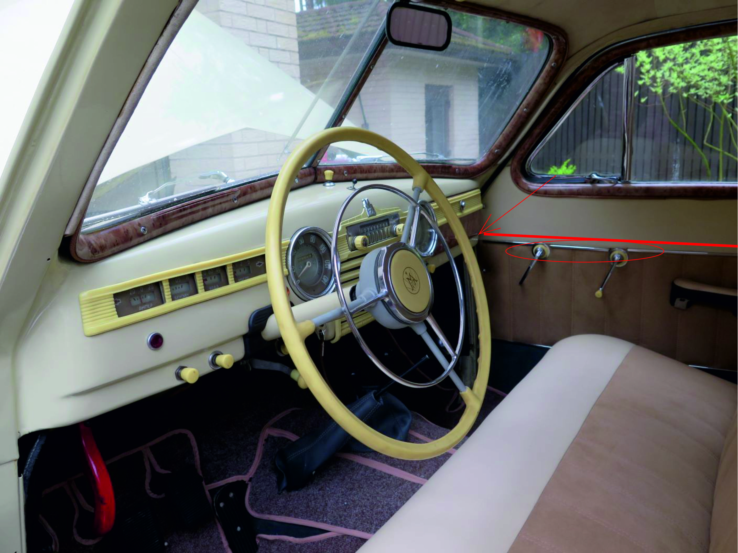

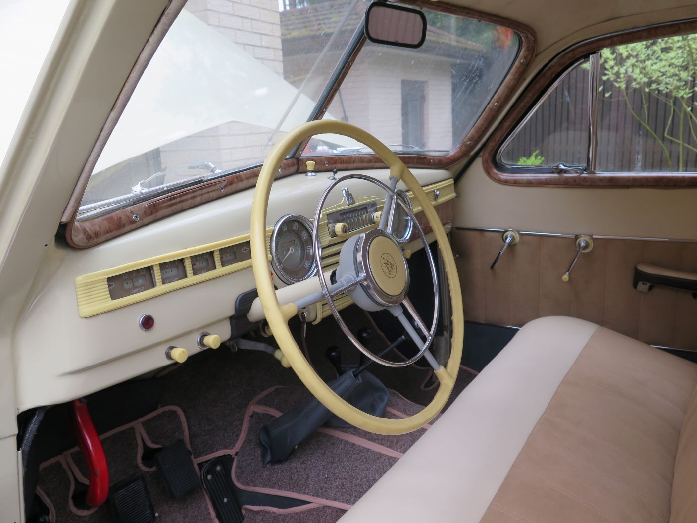

Помогите определить, пожалуйста, М 72
10 009
14 927
на рулевой колонке слишком большой зазор между рулём и трубой...
С высокой вероятностью, что это ранняя рулевая колонка. Когда вал и труба изнашивались, трубу укорачивали и подшипник работал по неизношенной части.

Или трубу просто осадили на редукторе до упора. Судя по общему уровню ремонта, навряд ли кто-то додумался, что высоту можно менять, и зазор убирается)
