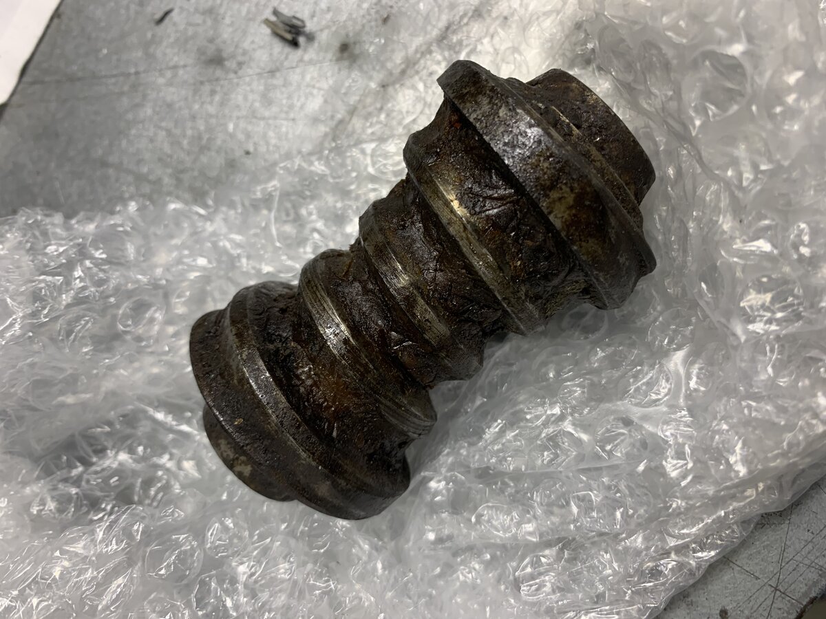

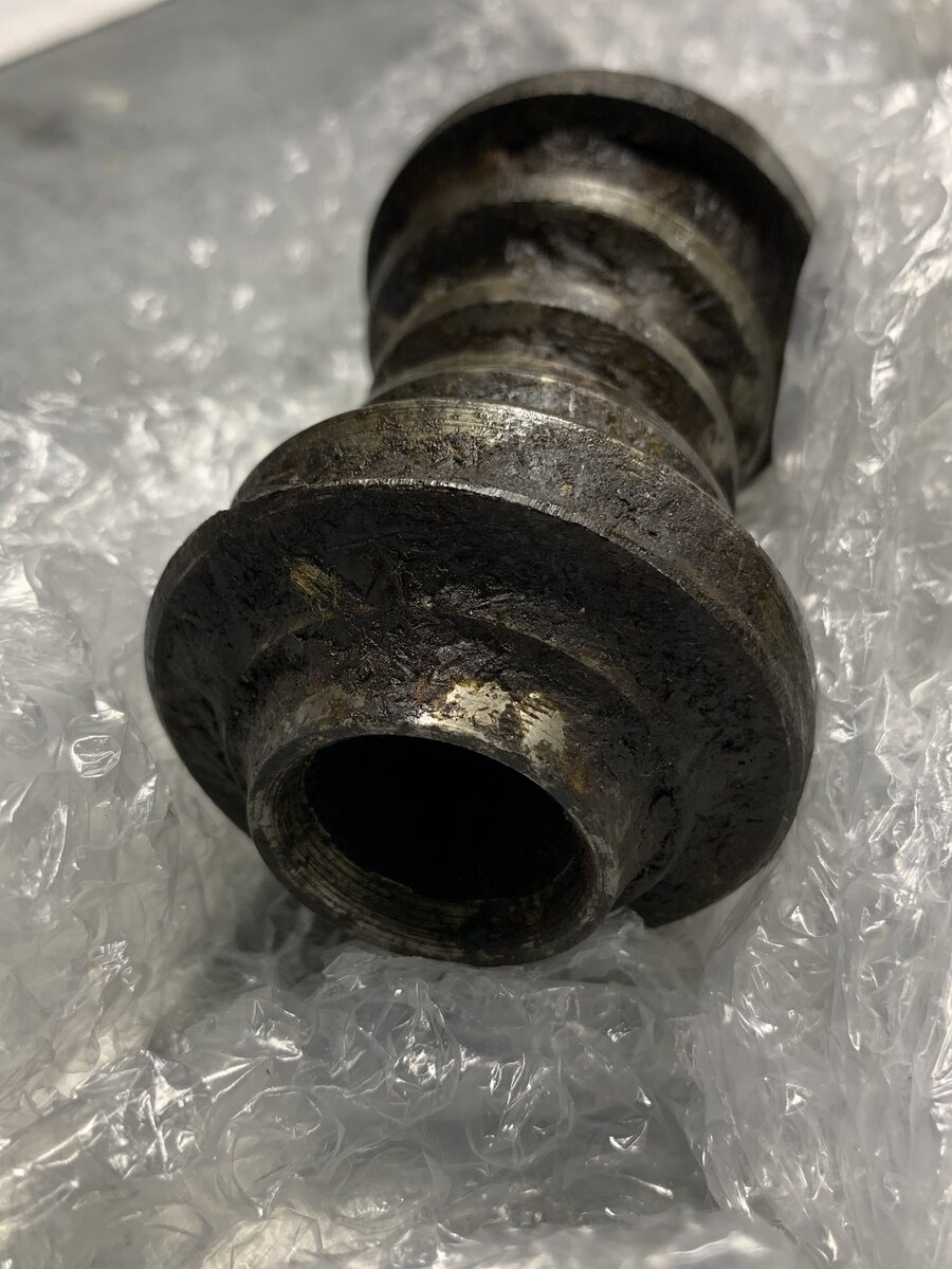

Помогите опознать червяк
1 839
1 702

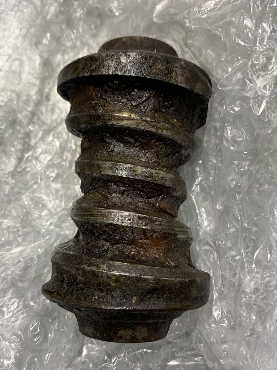

От рулевого редуктора. Дайте несколько размеров.
Из легкового ряда встречал два червяка Волга(21, 24, 69) и УАЗ, УАЗ чуть больше в диаметре, а длина, по моему такая же. Подшипники одинаковые.

Были два варианта, ранний червяк отличается от позднего и не взаимозаменяемы соотв., это интересно какой?
Похоже на то 🤔 хотя бы какие-то опознавательные знаки найти на нем или размеры, тогда точней можно определить с какой модели.

Ранний с роликом на валу сошки под игольчатый подшипник, поздний на шариковом, из за этого сами ролики разные. Ранний меньше по размеру. Тоже не собрался рулевой редуктор с ранним червяком и новым валом сошки. пришлось искать другой червяк. Еще вроде как и крышки редуктора разные, ранняя повыше, но это не точно, фото искал, не нашел. Ранний, перебирал, который без отверстия в трубе под тяги кпп, еще с напольным переключением. Ну и подшипник в трубе у руля, тоже другой.
Вот спасибо за пояснения! Просветил!

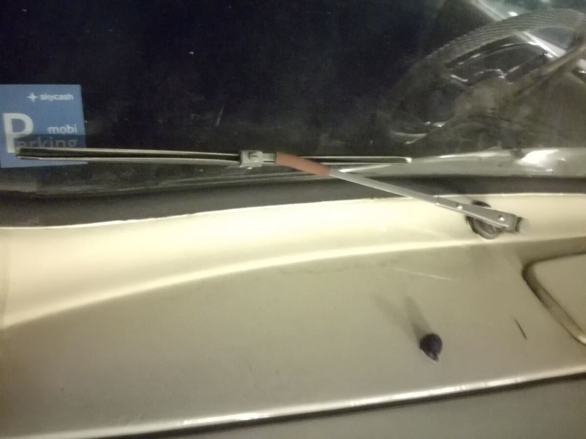

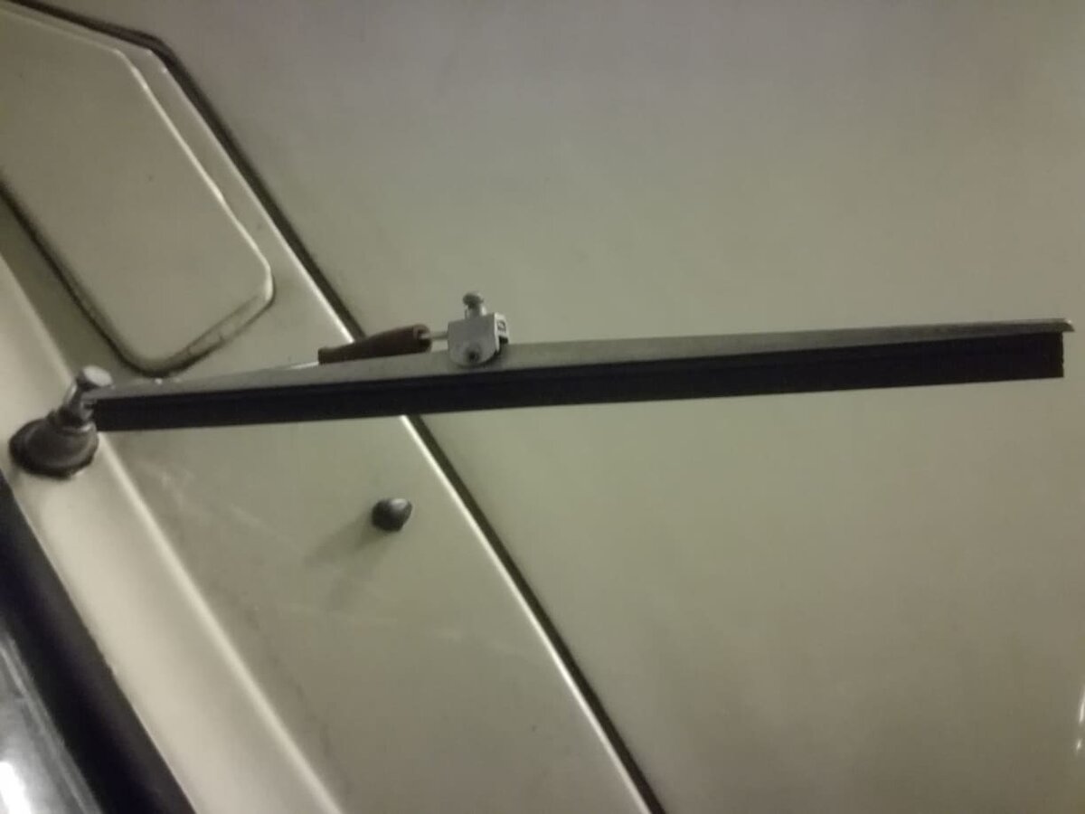

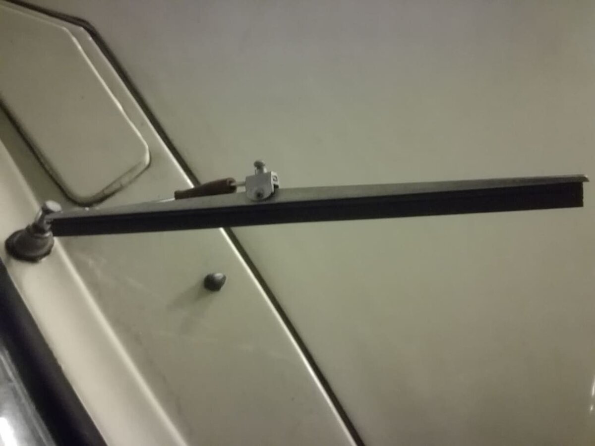

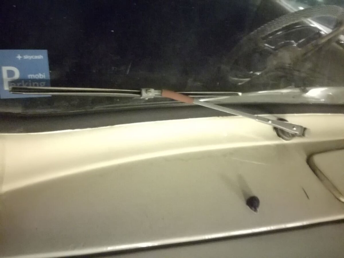

Здравствуйте,
Подскажите пожалуйста, что это за дворники, вроде бы не победовские?
А два последних фото это оригинальные?

9 646
32 436
Дворники ГАЗ 69.
