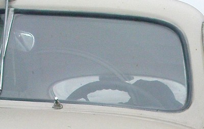

Проблема:
На лобовом стекле царапины от щёток(местами до матового..).
Вопрос:
1. Полировал ли кто такие стёкла?
2. Что требуется для работы, и вообще реально ли отполировать?
3. Какая (примерно) стоимость материалов и приспособлений?
4. Как это делается?
