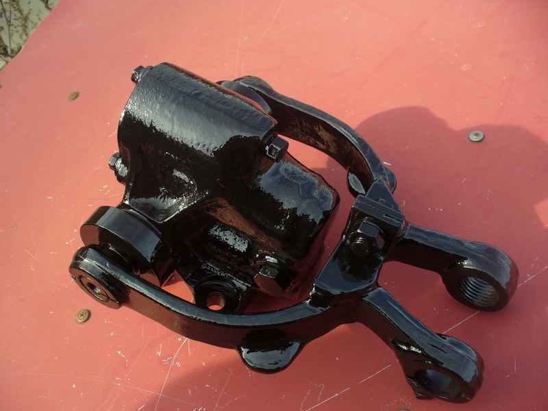

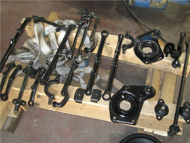

Свою подвеску на ГАЗ-21 я красил полиуретановой краской.
Честно скажу, получилось не на 100 баллов...
Т.к. через пулевизатор она не пошла, пришлось красить кистью.
Отсюда "сопли", не прокрасы и т.д.
С волгой было много проб и ошибок.
От Победы жду иного, хочется чтобы смотрелось...
