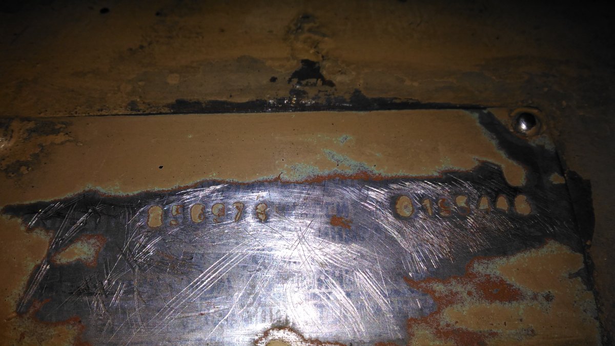

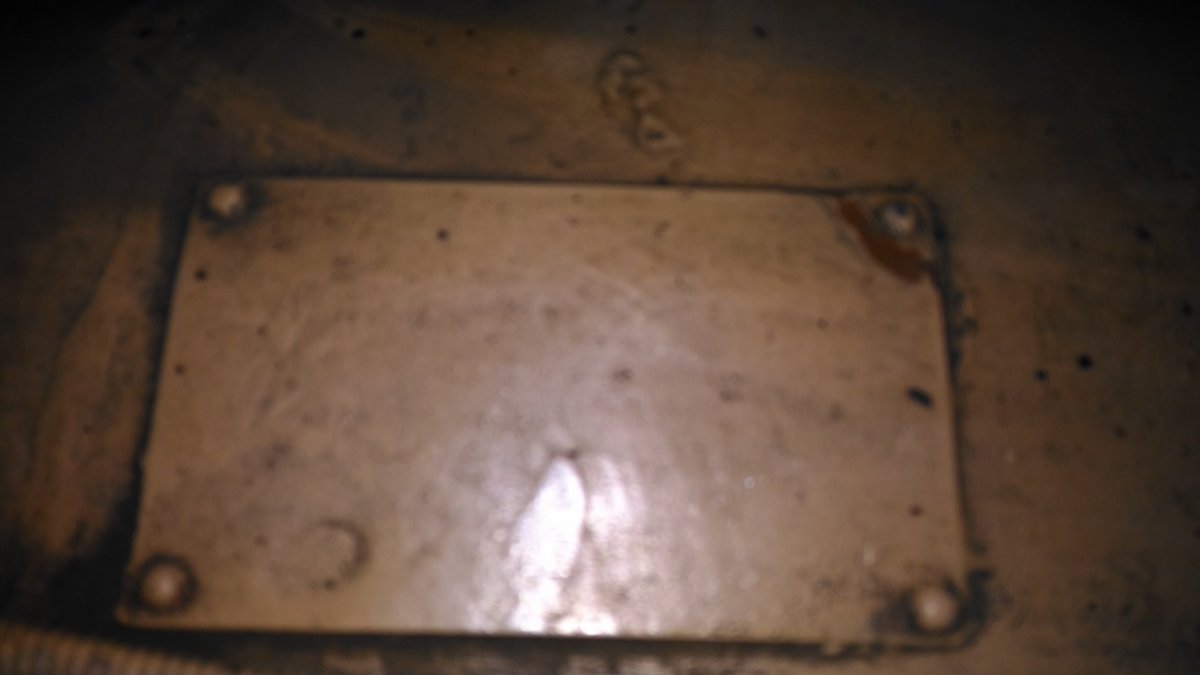

Прошу помочь советом. Подбираю себе авто. Нашел неплохой экземпляр, номер кузова отлично виден, а вот подкапотная табличка вся покрашена. А потом еще и зачищена от краски. Стоит ли связываться? Могут ли возникнуть проблемы с регистрацией? Сейчас машина на номерах и на ходу.

заклепки на месте это хорошо
с оставшейся краской эксперты разберутся быстро
цифры на ней соответствуют документам?
одна группа цифр на ней-шасси
вторая номер двигателя...совпадает с мотором?

Т.е. если номера совпадают, то краска ерунда? Назначат экспертизу, потравят ее чем-то и выпишут бумагу?

Варварская зачистка таблички... надо было пропитать тряпку растворителем, накрыть табличку и сверху пленкой полиетиленовой. Через часик пройтись зубной щеткой смоченой в растворителе.

да
должны быть в доках номера:
шасси(как на табличке)
кузова(как на фото)
мотора как на табличке(если родной мотор на ней) или номер другого мотора с указанием в доках о его замене.

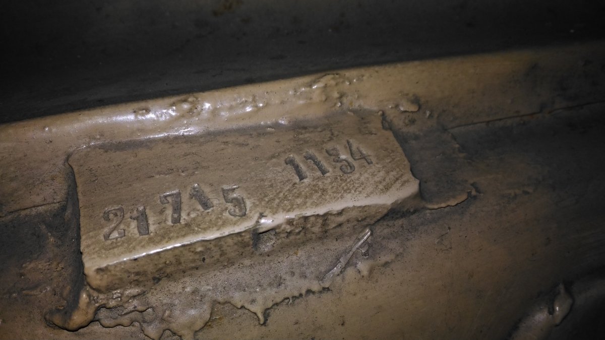

Номер кузова - кустарный или ремзавод.
Реакции: laurel
А чем критично при постановке на учет? И как отличить, ремзавод от конвейера? Может уже где разбирали? Буду признателен за ссылку

Где-то есть тема. Всего Побед выпущено порядка 240 000 шт, и обнуление номеров кузова в 1955 году. Делайте выводы. При постановке 50 на 50.
Реакции: laurel
Т.е. 21715 это и есть номер? Тогда сомнения, т.к. год выпуска 52.
А 1134 - это тогда про что?

Попробуй сам почистить табличку смывкой для краски. Она бережно снимет лишнее, не повредив саму табличку. Экспертиза может быть не обязательна.

Конечно согласится, на табличке не должно быть краски.
А вот номер кузова действительно ремзаводовский. Но если он в документах записан, то проблем не должно быть.

Судя по номеру шасси и номеру двигателя на табличке, машина должна быть 1956 года выпуска.
Поищите настоящий (заводской) номер кузова на левой (водительской) передней стойке.

Встечный вопрос.Можно поставить новую табличку которые продают рестовраторы?
