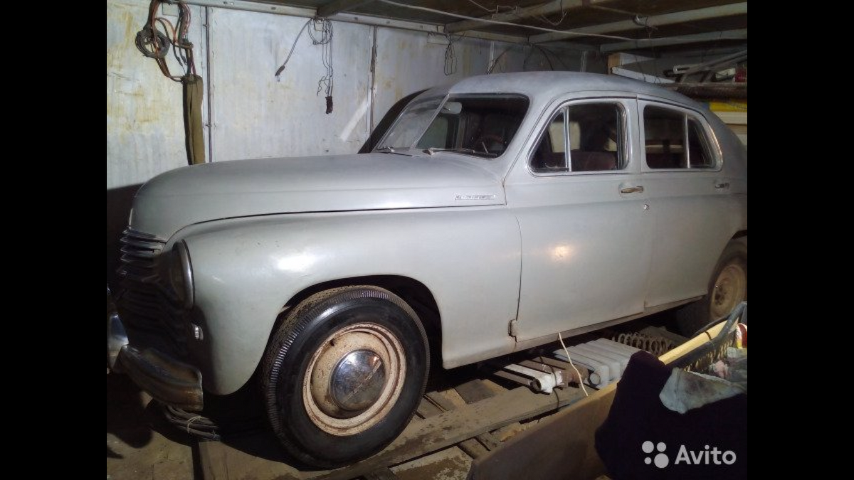

Подскажите с выбором Победы

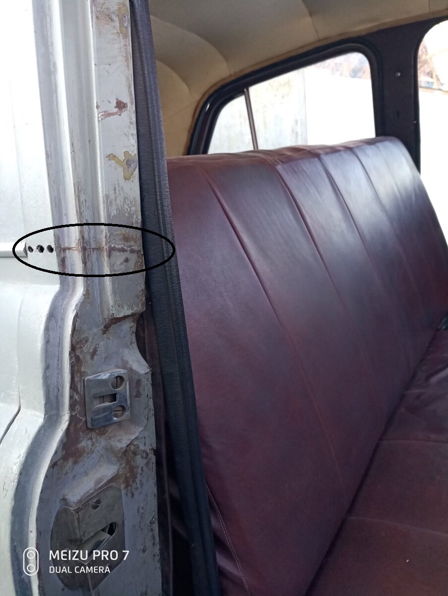

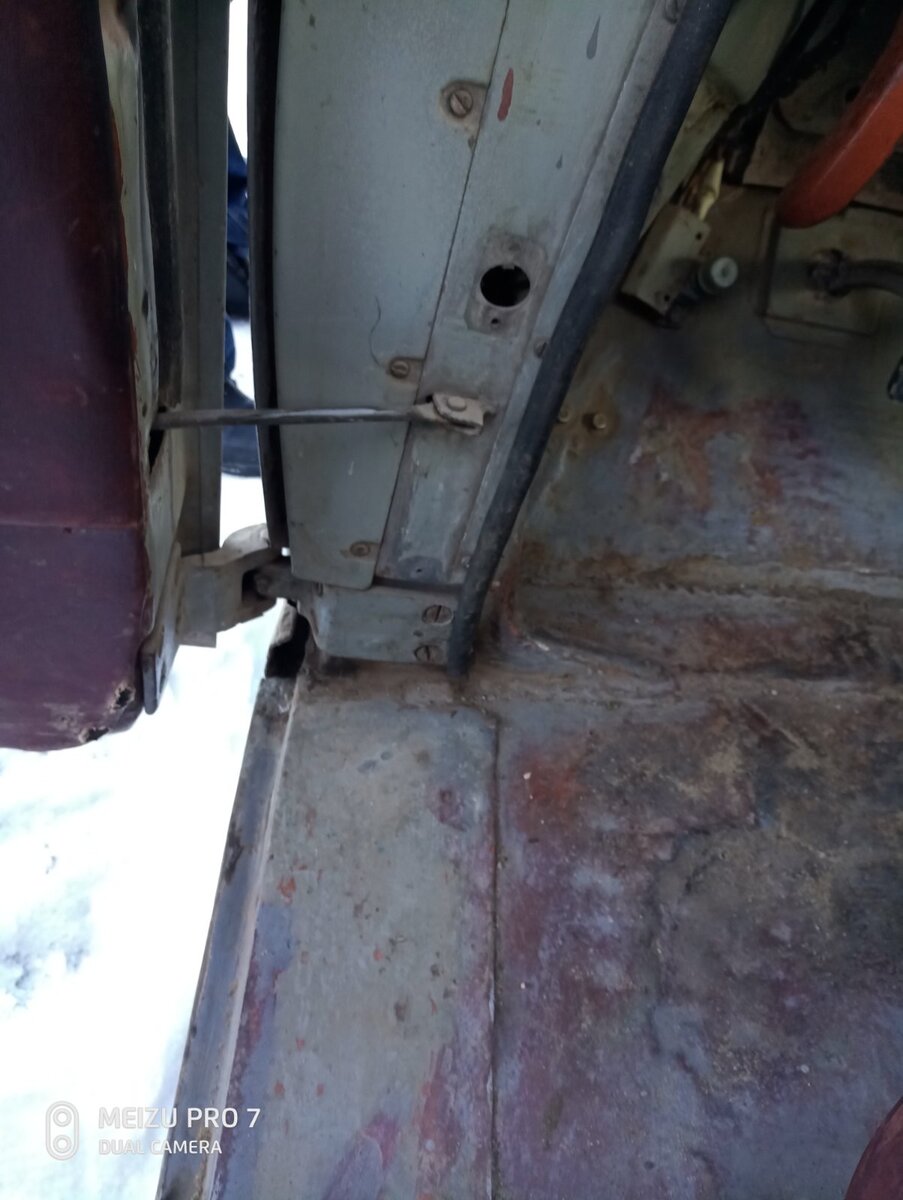

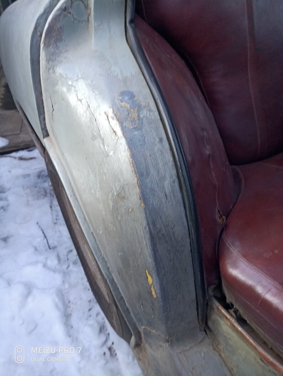

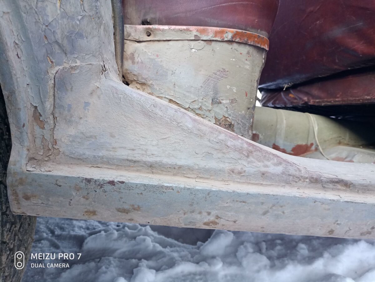

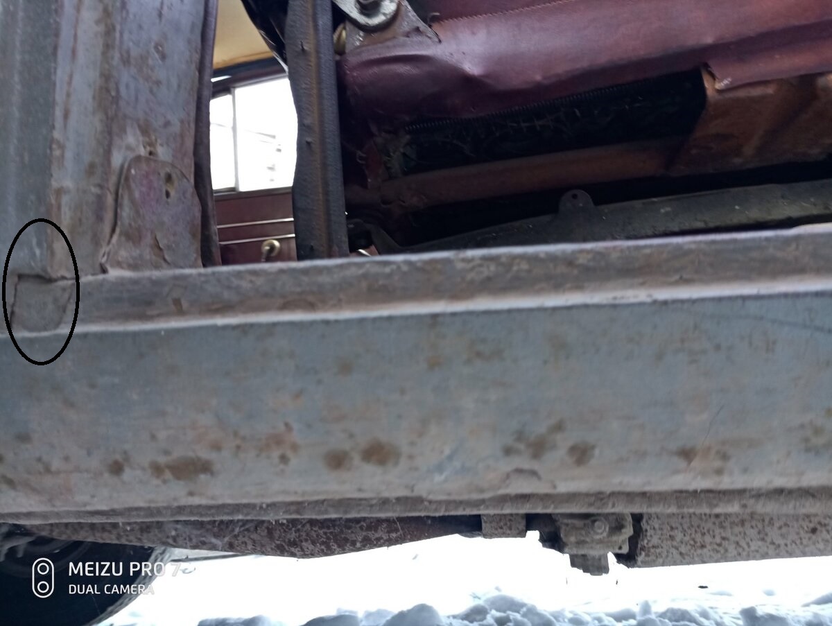

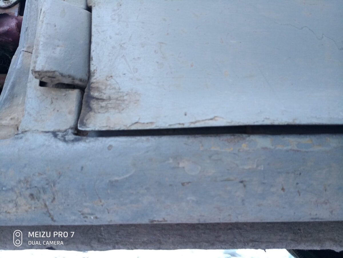

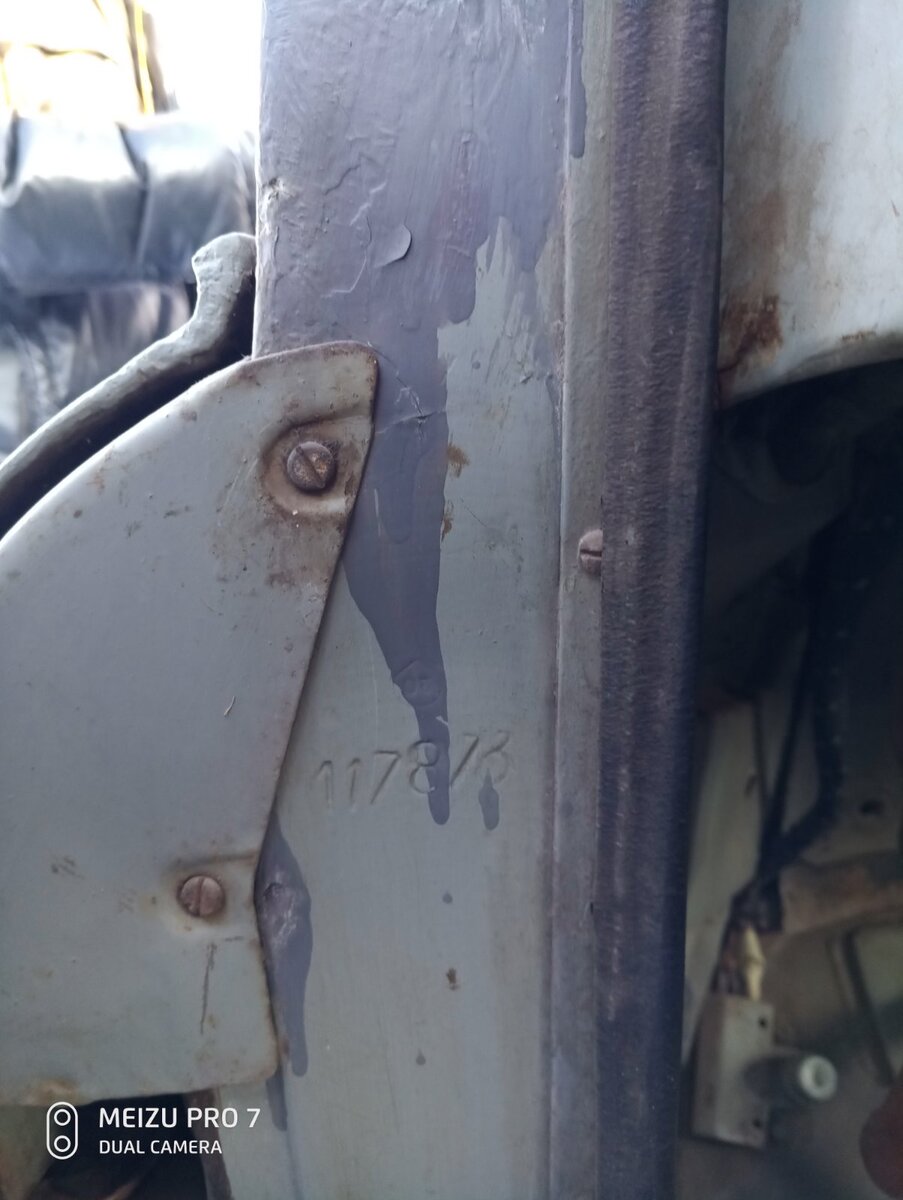

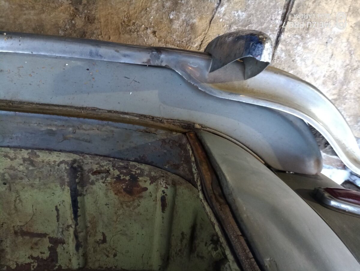

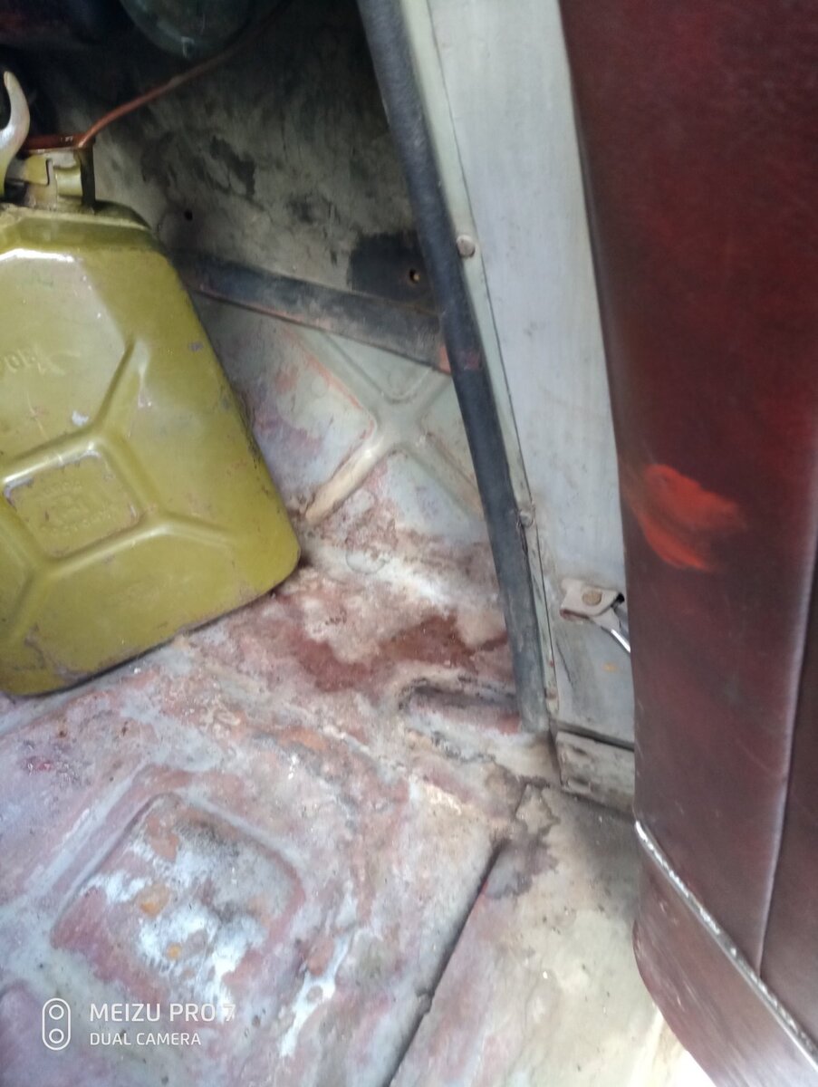

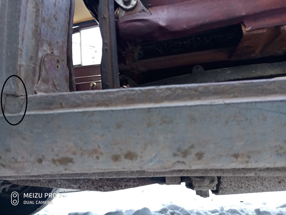

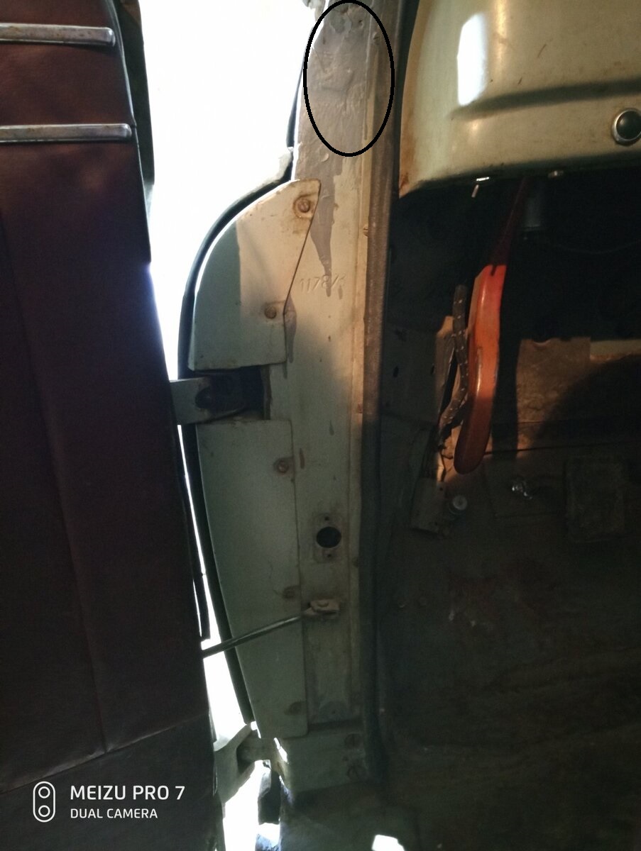

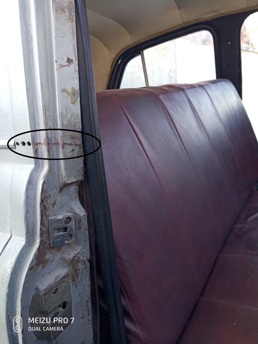

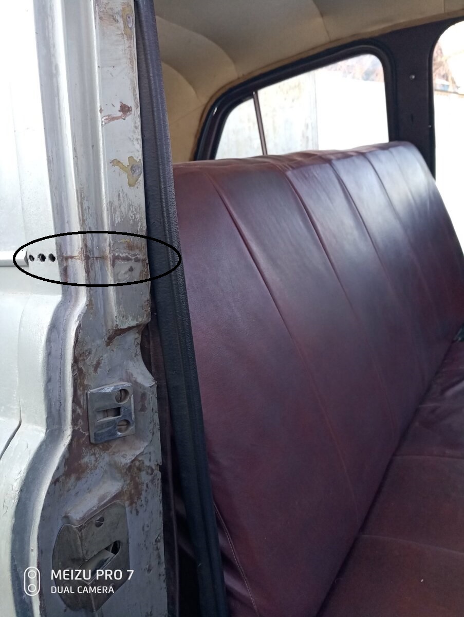

Краску в этом месте я бы соскоблил ножом до металла по периметру вкруговую и посмотрел переварена или нет. А после место соскабления можно закрасить грунтовкой. Машину всё равно нужно на шпаклевание и перекрас.
Linex777
13.12.2019
22
Раменское

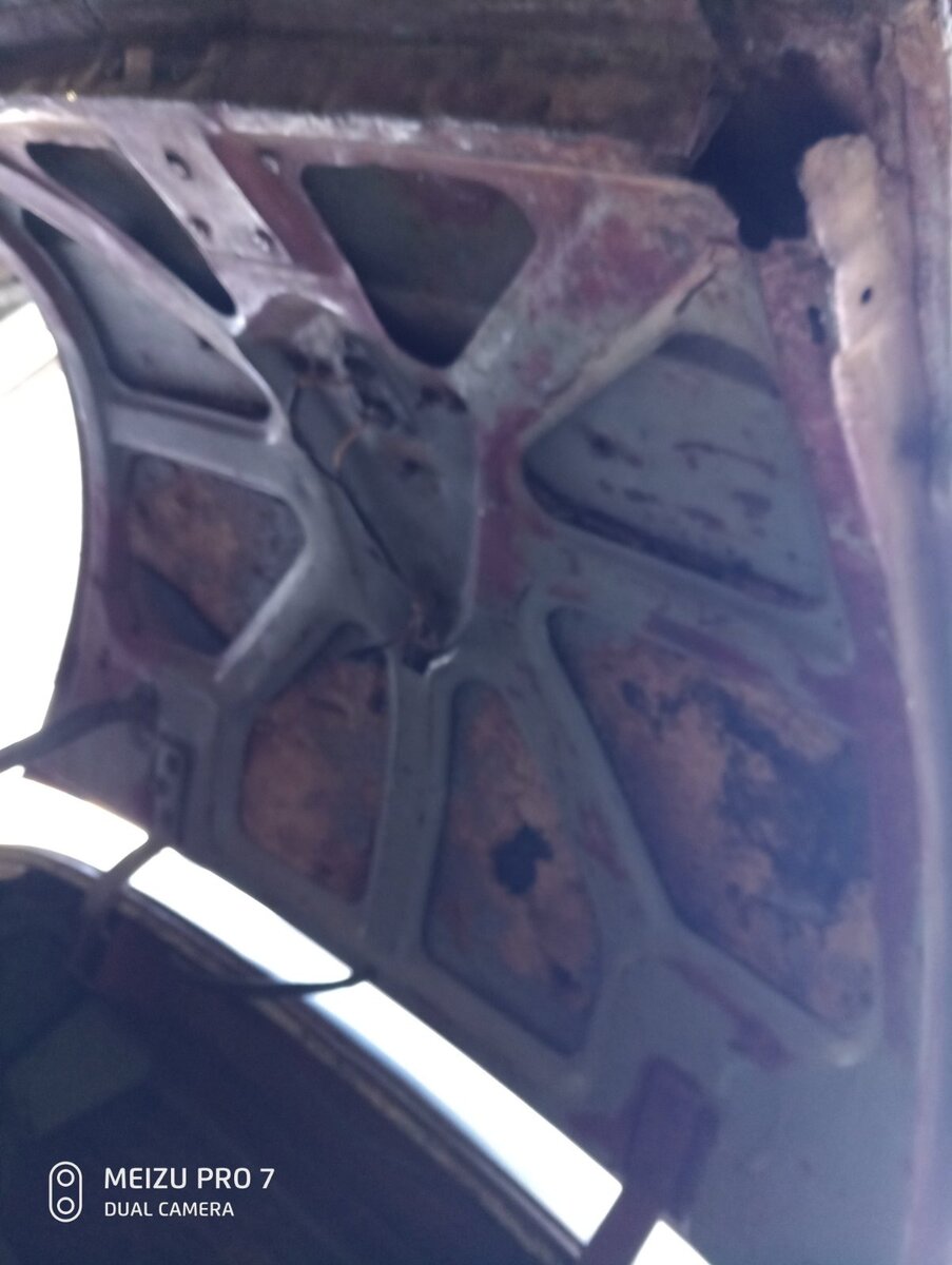

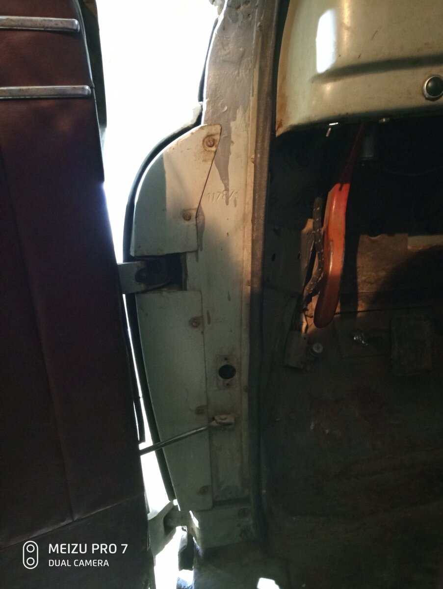

На шпаклевание это мягко сказано.Ее песочить нужно и варить.До шпаклевки там как до Китая раком.

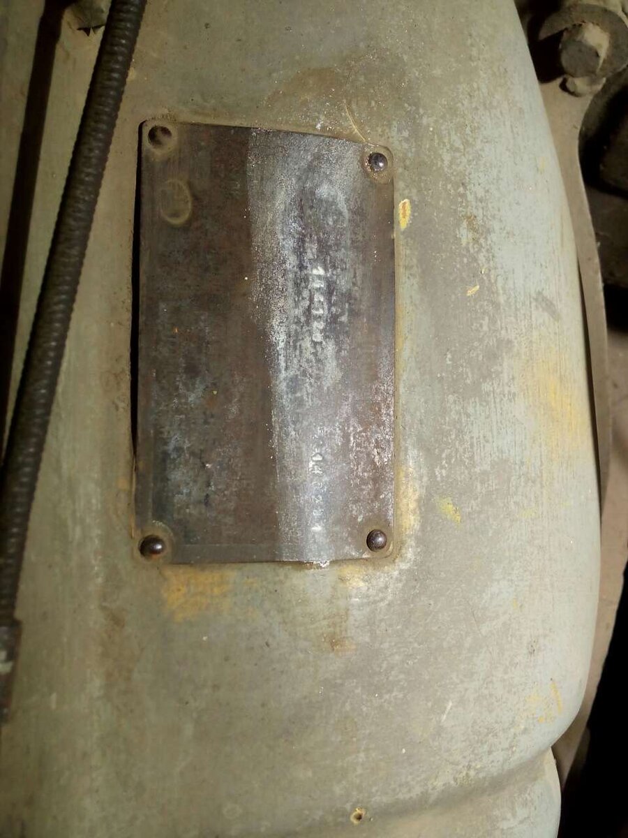

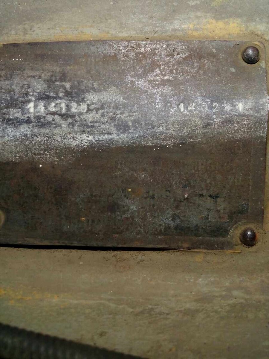

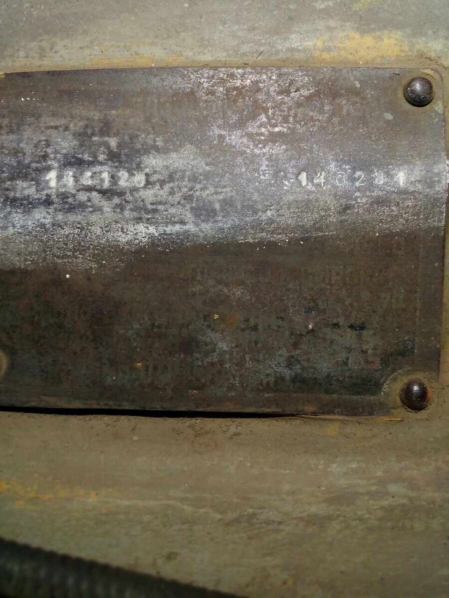

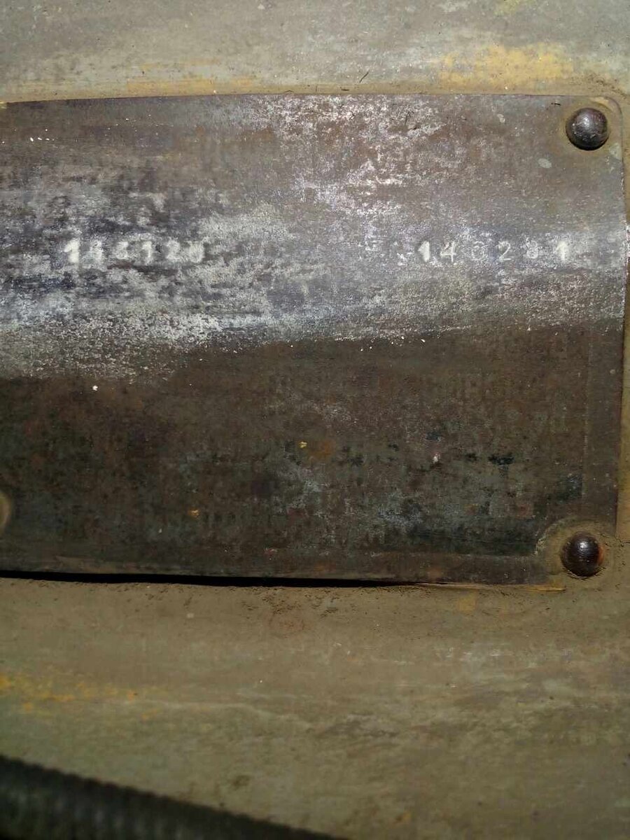

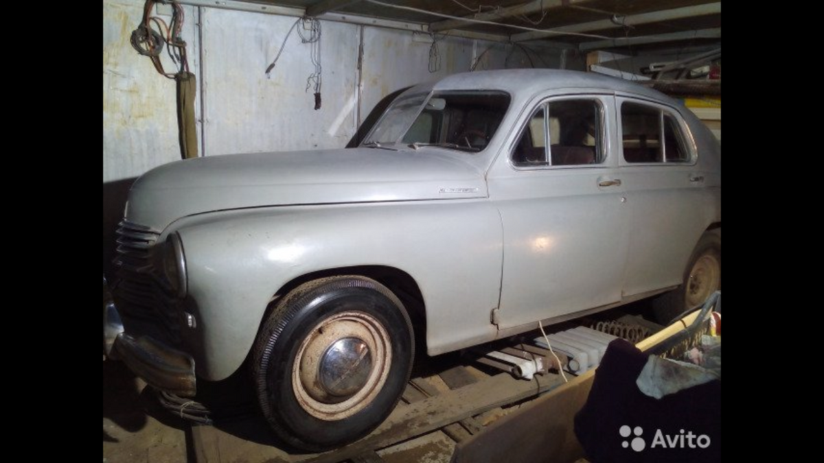

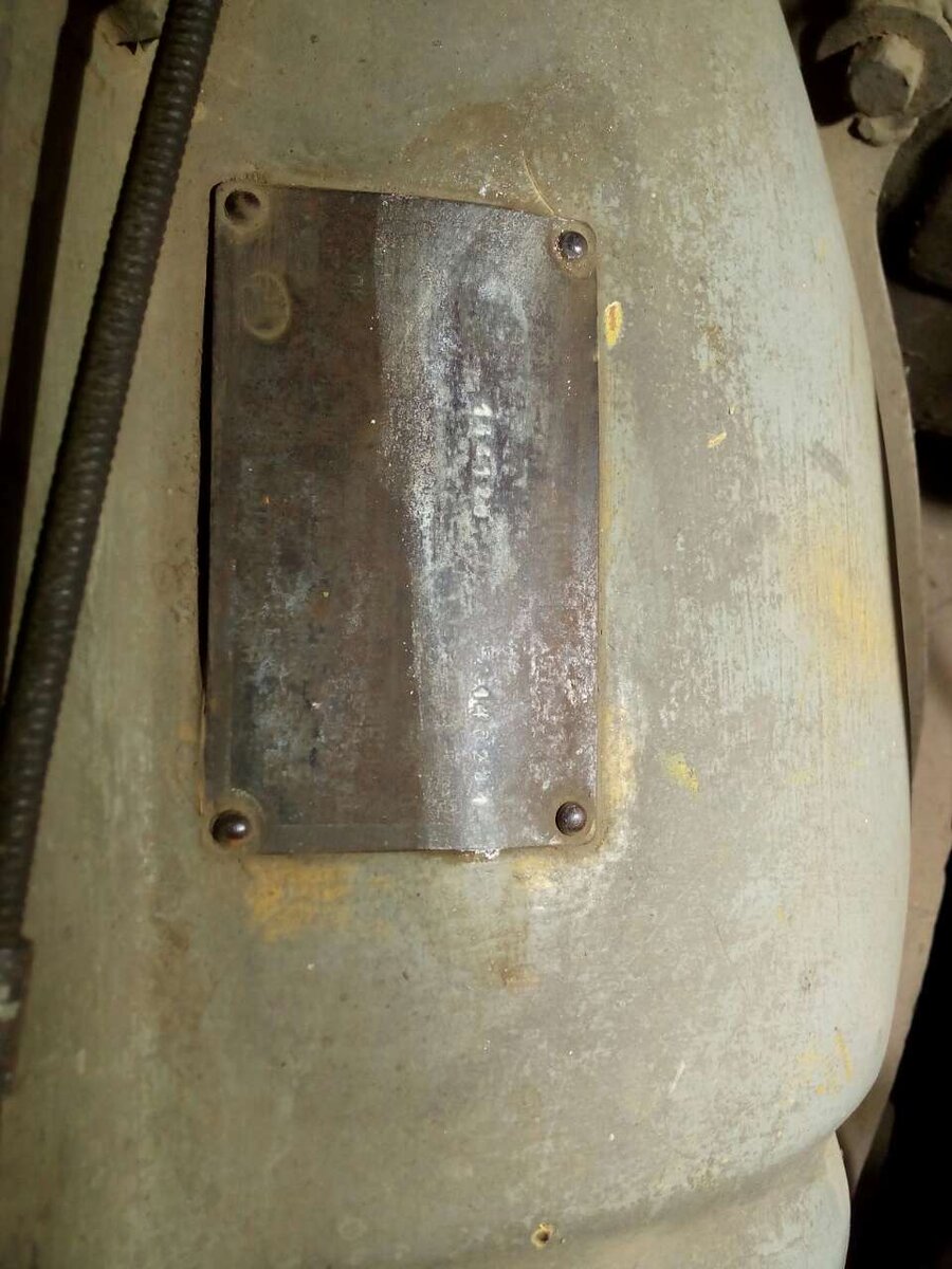

Я может и хрень скажу но номер кузова на этой победе 11787*(последнее число не вижу).Никак не попадает под кабриолет.Да и год у этой машины 54.А кабриолеты до 53 выпускали.
По птс номер кузова 117873, шасси 0146281, двигатель 20 163120.

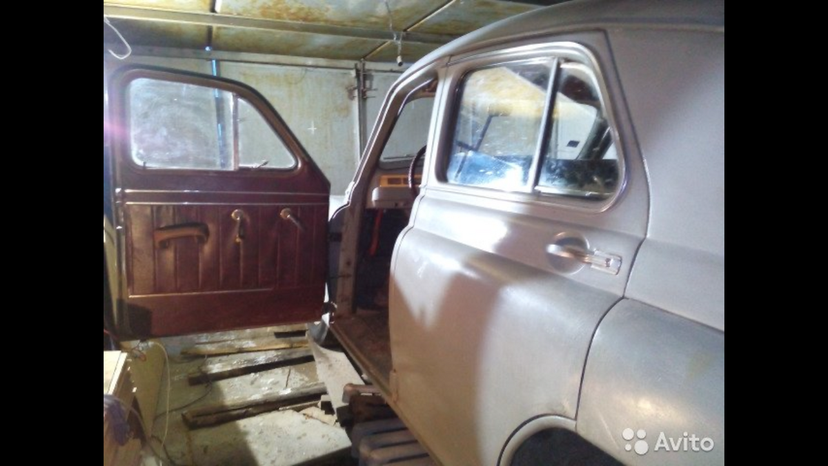

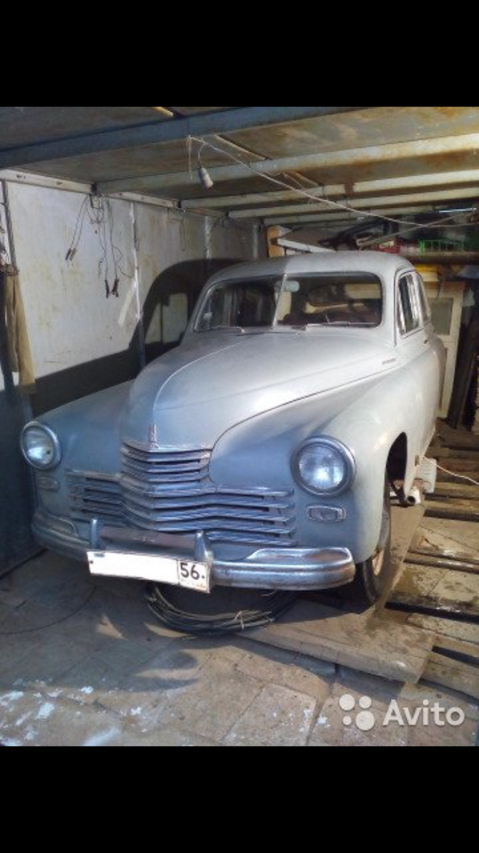

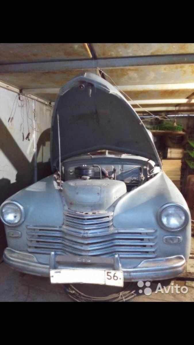

Да,дела! Сдается мне автомобиль с тяжелой и печальной судьбой,однако сделать можно все)

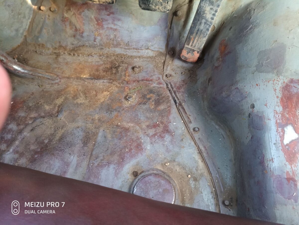

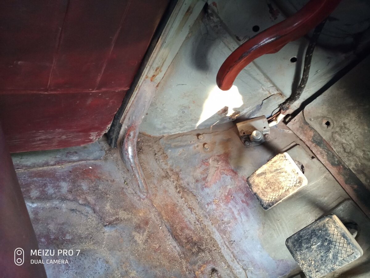

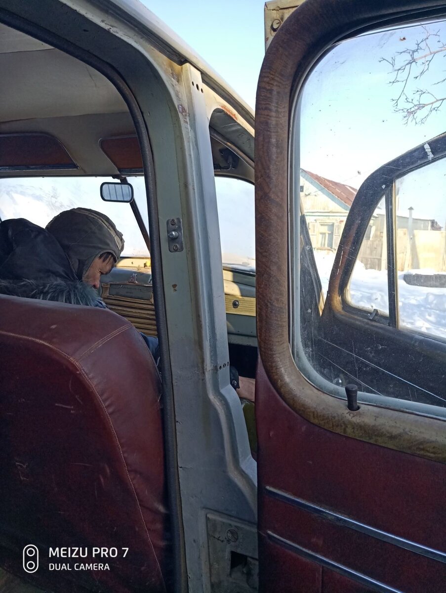

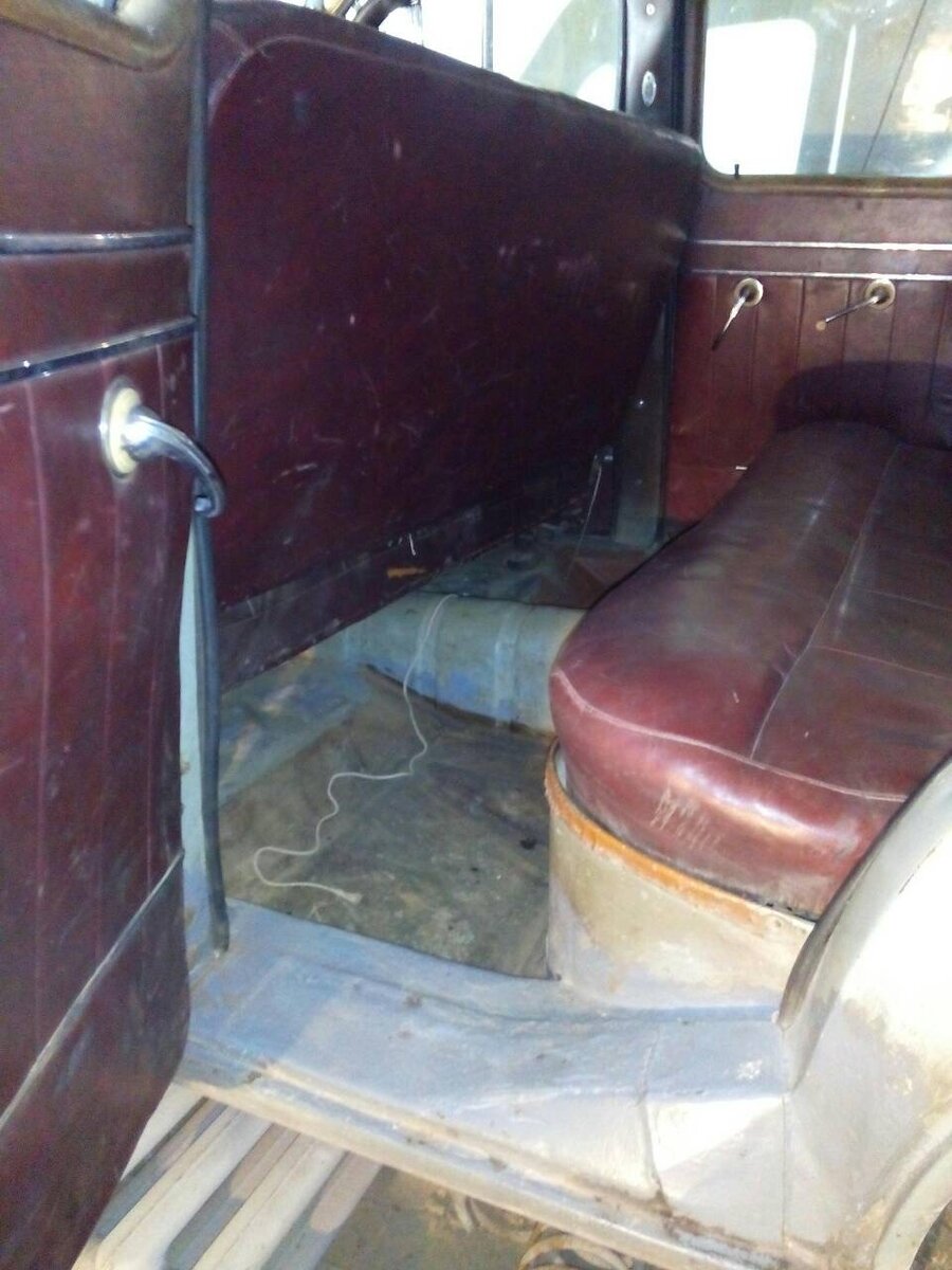

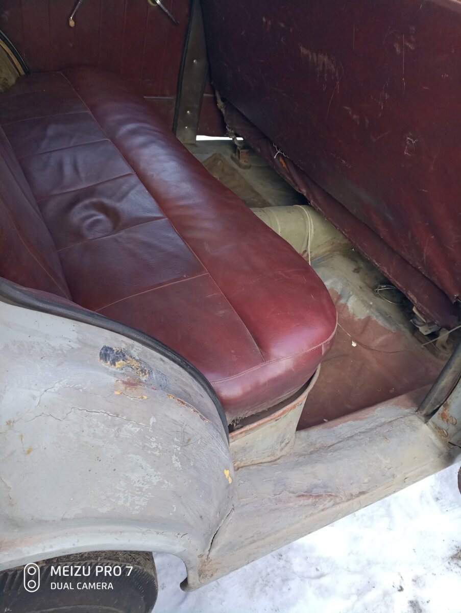

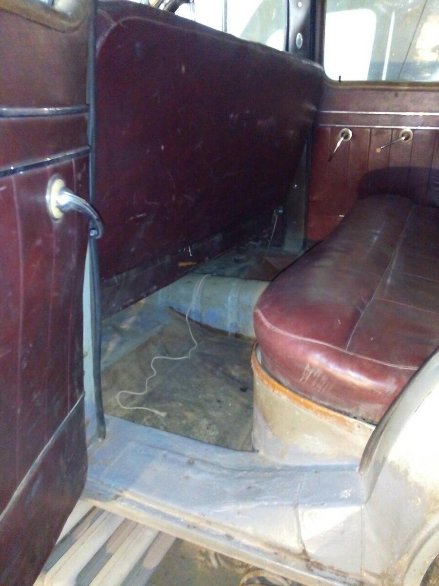

Я не сильно в этом деле спец но видится мне что эта машина повидала жизни больше чем ее прежний владелец,но служила верой и правдой.Мне почему то лично кажется что возможно она работала в такси.Если обратить внимание на накладки педалей,то видно что даже тапочка газа стерта до немогу.

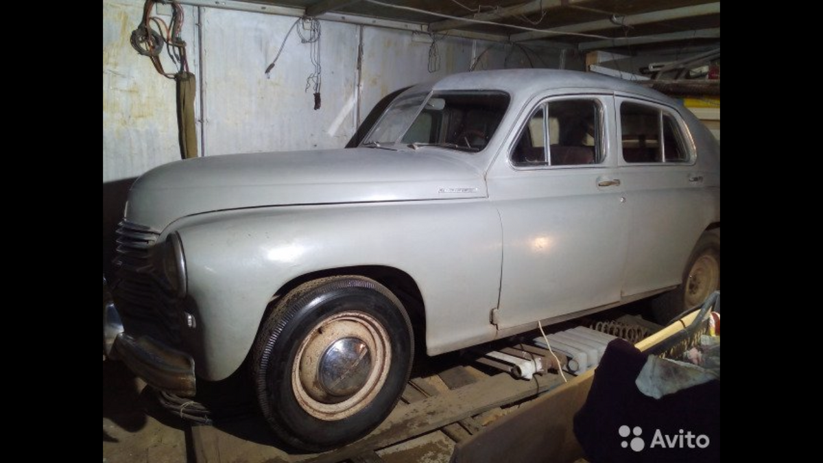

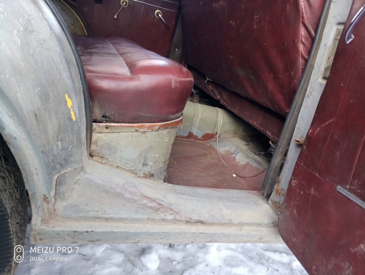

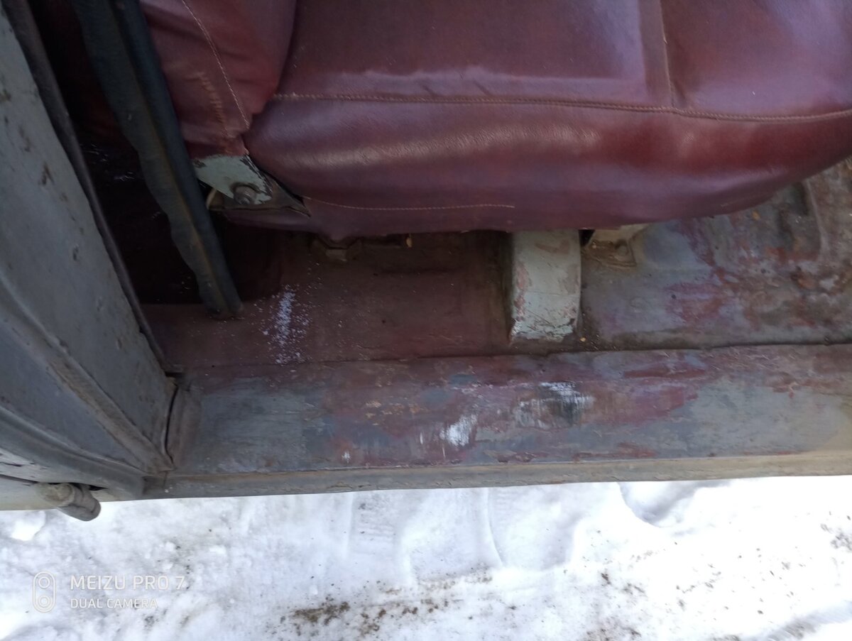

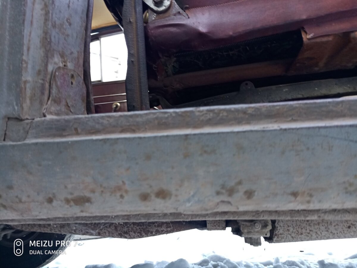

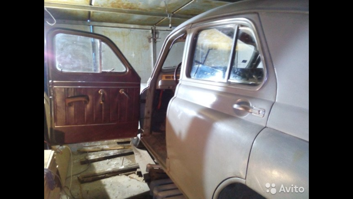

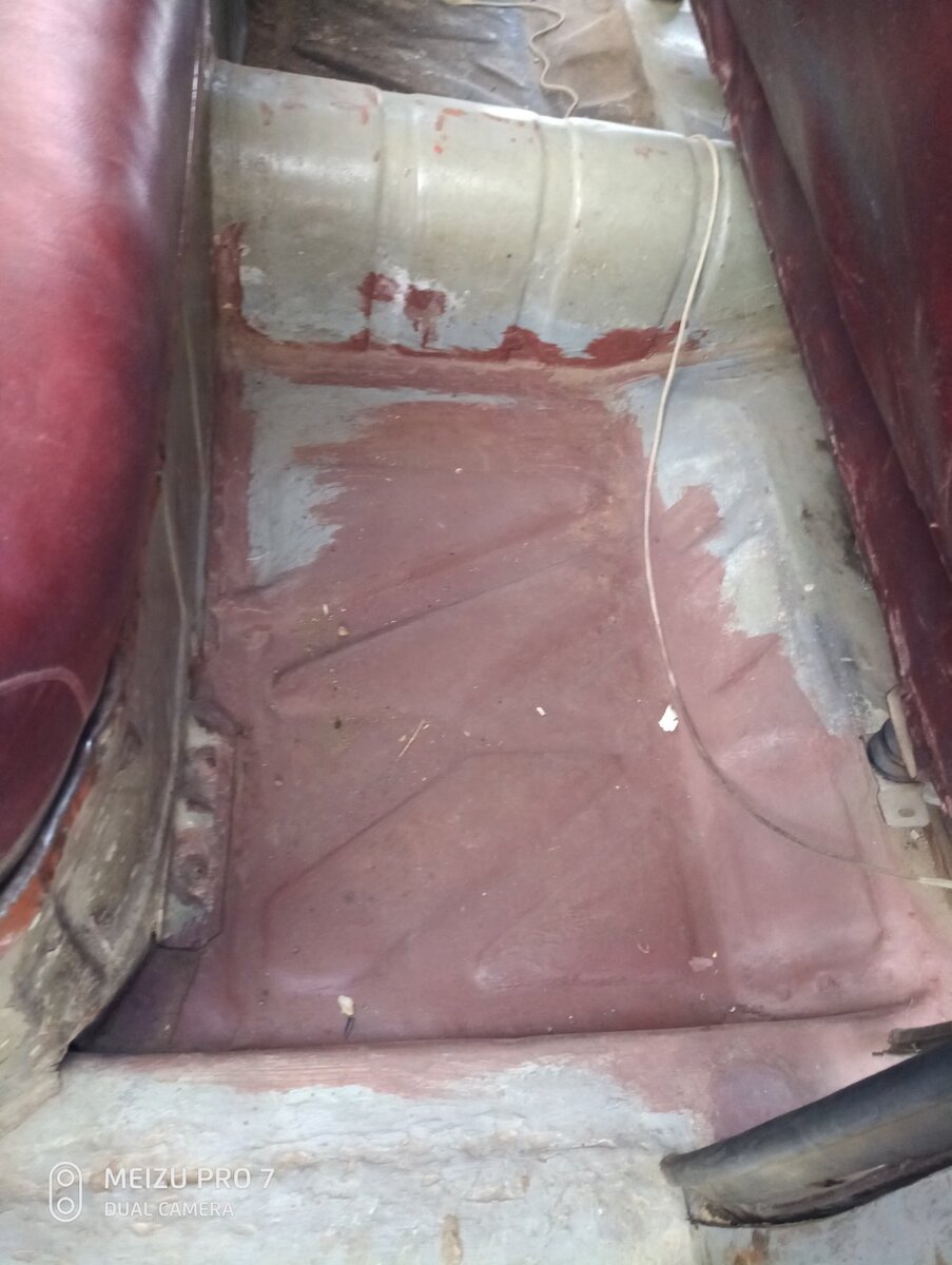

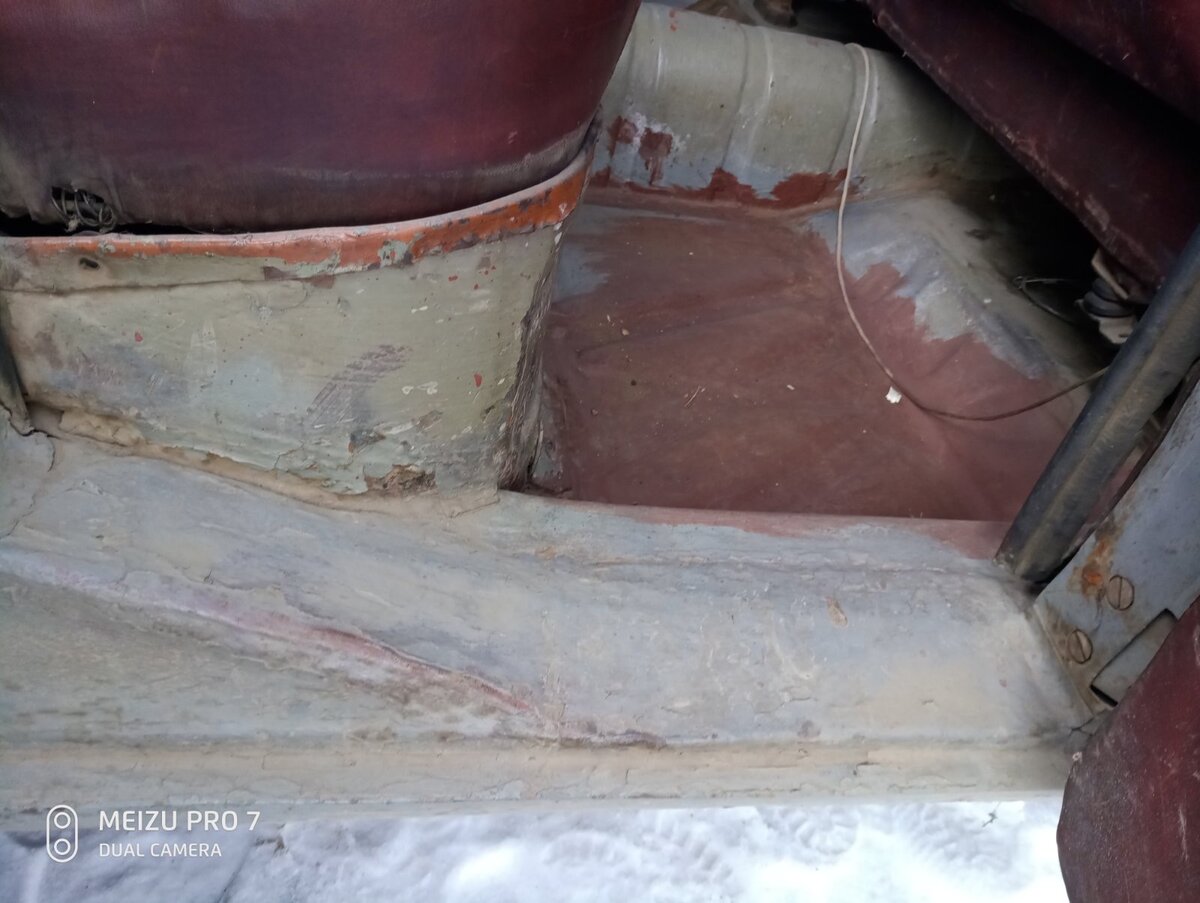

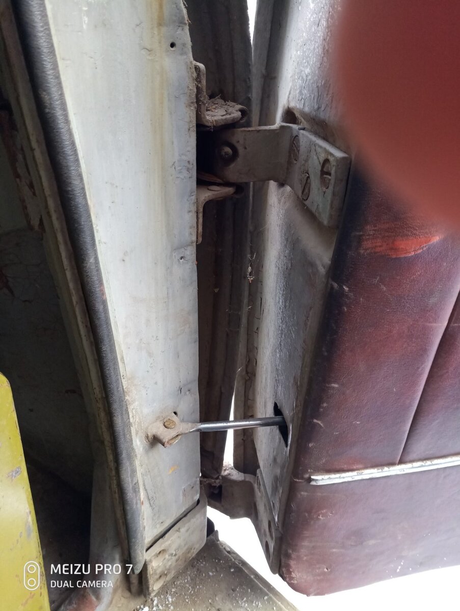

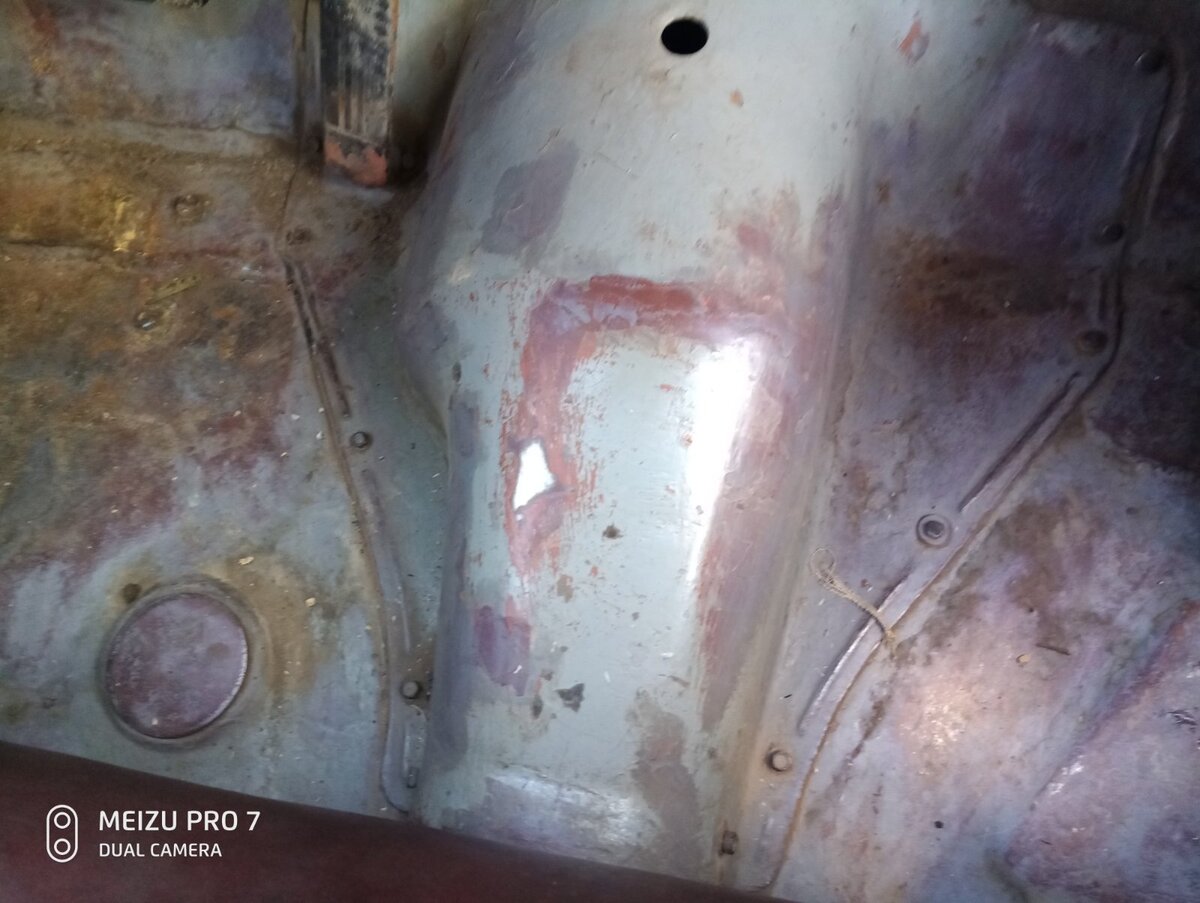

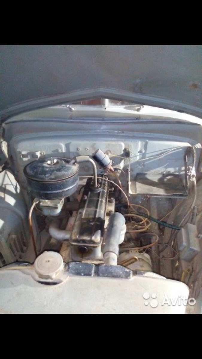

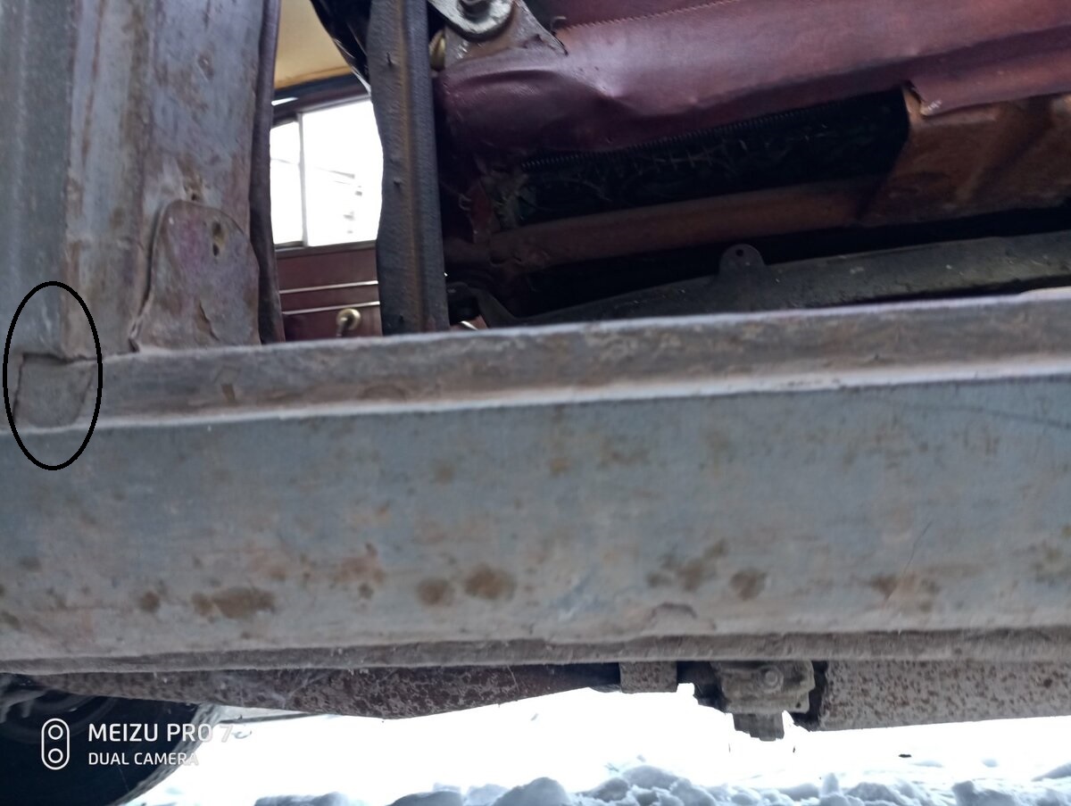

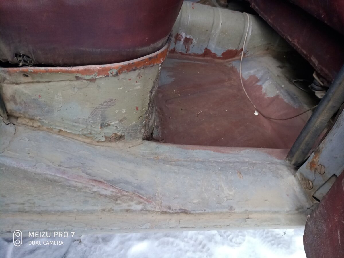

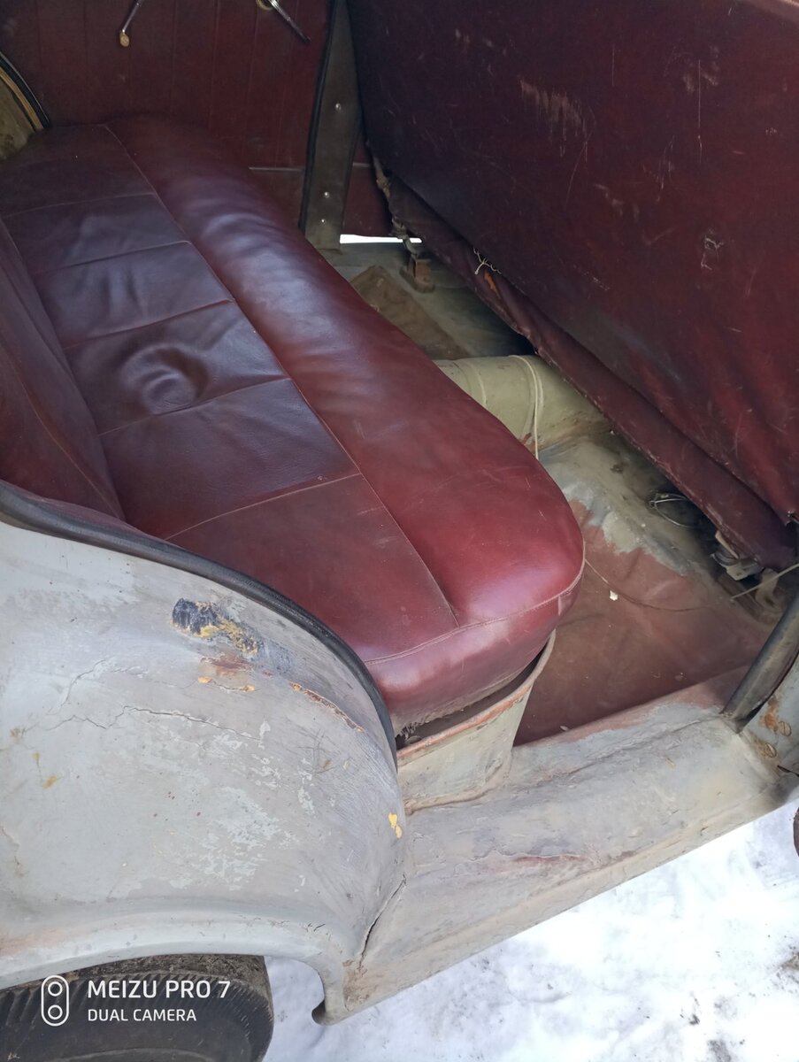

Передок ровненький,зазоры закатов хорошие,салон бы и родной мог в помойку из-за годов уйти, замена порогов могла быть и хуже,для тех времён хорошо. Если с доками проблем нет то авто подъёмное!
Реакции: Рустам тм
16 354
10 893
3 652
6 051
Нормальный автомобиль! Подъемный.
Не надо к нему относится как к новому в автосолоне. Мой в 100 раз хуже был.
Главное оформляемость документов. Остальное делается.

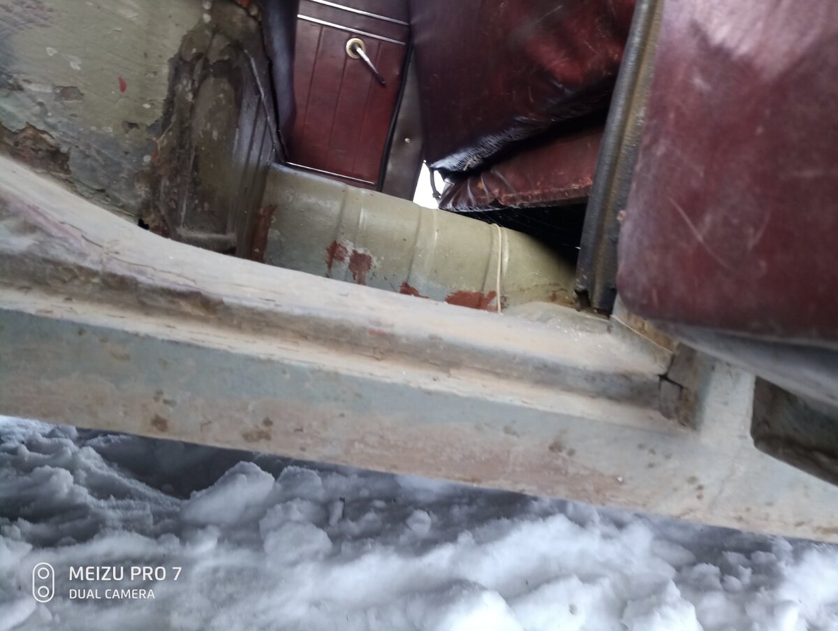

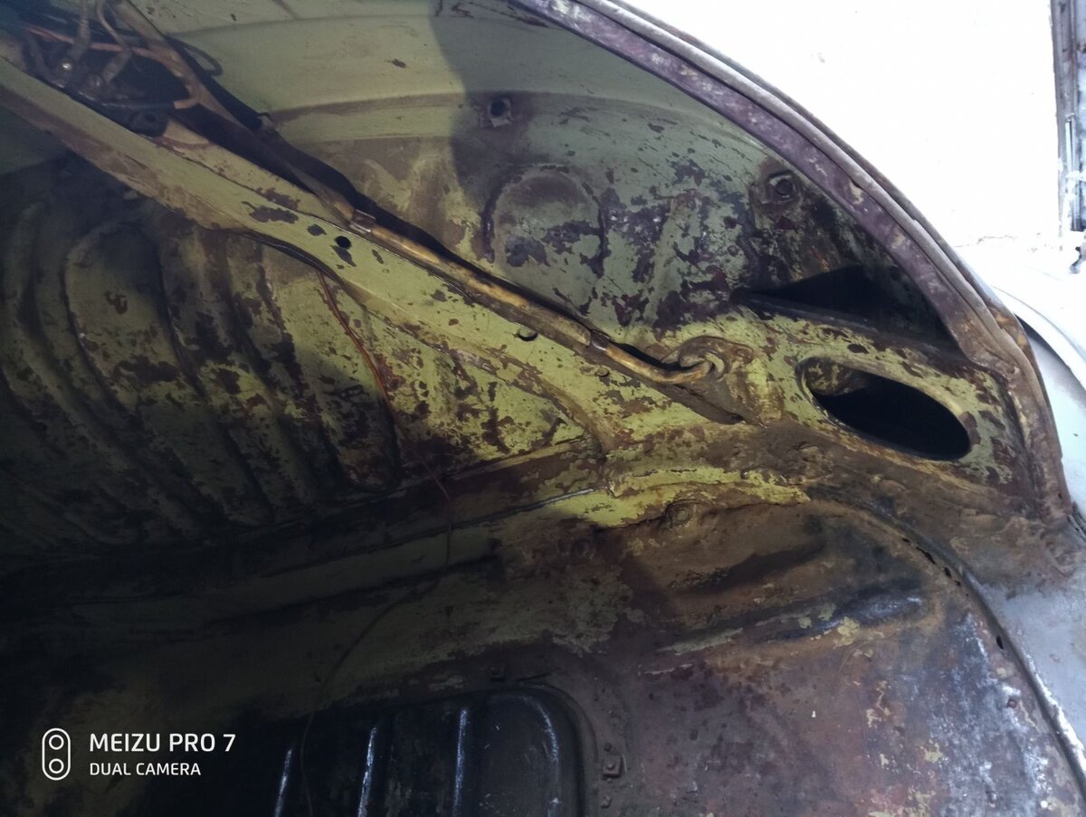

Стойки поменяны.... это не беда... радоваться надо, что низа не гнилые и вам не придется её искать, менять.

Я о своей победе тоже думал, что нормальная, но вместе с песком улетели все иллюзии. Более или менее правильный вывод о состоянии авто может сделать мастер который занимался ремонтом победы и осмотрит ее в живую.

Обычно на фото одно, а вживую зачастую всё гораздо печальнее. Эта Победа мне кажется не плохой,нереставрированные в осовной массе в тысячу раз хуже этой. И найти недорогую достойную практически невозможно.

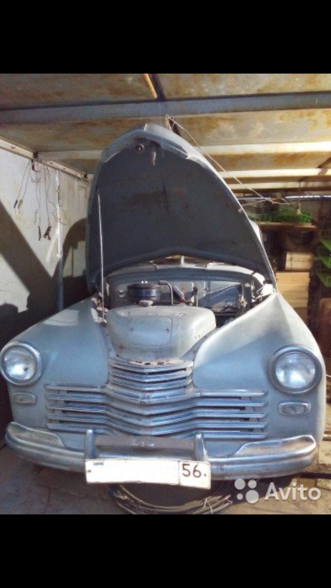

Из того что видно - дорого, торгуйтесь. А вообще, хорошо бы еще фото с низу :rolleyes:
