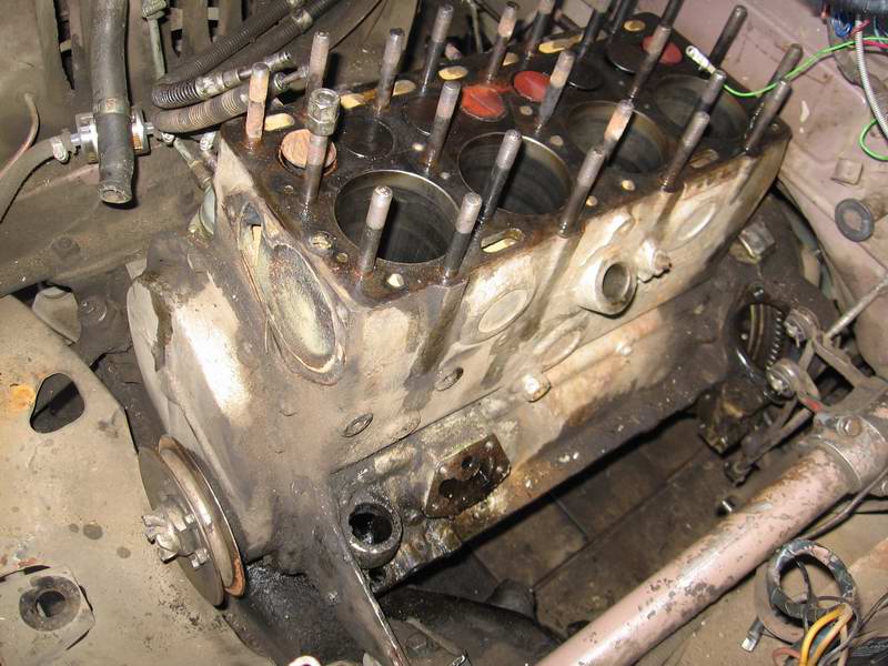

Я свой двигатель из победы доставал лебёдкой (уж очень высока решётка радиатора).
К коробке ворот гаража мой дед прикрепил три швеллера буквой П
прикрутил лебёдку- покрутил
машину в гараж , двигатель на верстак на вскрытие.
В наших гаражах для этих целей есть общественная тренога с крюком,
так что можно было и без швеллеров обойтись.
Вот так всё было
до ремонта и вытягивания.
