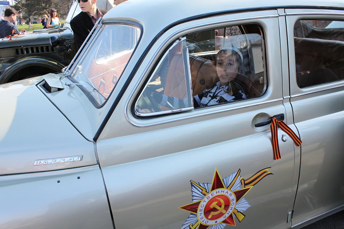

А я поставил 215\70 16 Кама-235, на родные диски, нигде не задевает и смотрится зачетно
13 162
5 084
о, и колпачки знакомые... ЗачОтный автомобильчик, хорошо смотрится, по мелочам доработать со временем и о"кей.
Retro02
08.03.2011
272
Уфа
за колпаки отдельное спасибо Олд Джеку, все у нас в уфе заценили. А поработать над машинкой еще предстоит
Retro02
08.03.2011
272
Уфа
тут еще есть фото с 9 МАЯ
