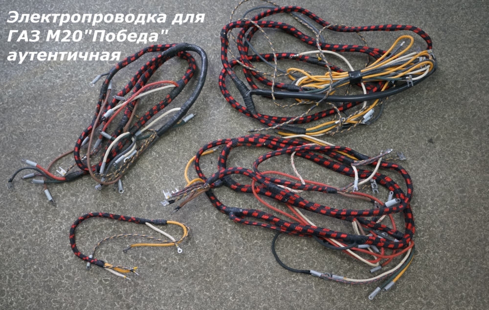

Коллеги в планах на будущее поставить проводку аутентичную, при этом возник вопрос какие отзывы и что можете сказать по проводке от Ретродетали, или какие ещё могут быть варианты по адекватной цене?
http://www.retrodetal.ru/detail/380-20/
aviator
25.06.2012
3 748
250
Тут либо аутентично,либо адекватная цена :( Ну не было проводов в пвх оболочке на победе,не было.Попробуй для начала ориджинал собрать сам,для фар и фонарей.Берешь новые фонарики от зиса 157го,отделяешь брезентовые рукавчики от фонариков.Провода близко похожие берешь на метраж в КИ.Паяльник в руки и ваяешь.Длинну проводов,рукавчиков,расцветовку могу в лс скинуть.Места пайки провод-клемник в ориджинале закрыты резиновым подобием нынешней термоусадки,ниппельная трубочка (но не всякая) тебе в помощь.Успехов :)

О чем я и толковал.Но проводку на фары и фонари таки придется делать самому,ее в продаже нет.
6 048
2 416
Знакомый заказывал проводку на 401-ый москвич в Ретродетали - в итоге отправил обратно, так как она оказалась от 400-го, то есть не было поводов к реле регулятору, да и сами провода хлорвиниловые.
Купил в КИ и визжал от восторга устанавливая её!

Скажем так... Проводка из КИ - правильная проводка. Во всех отношениях правильная.
Ретродетальская, увы, не стоит своих денег, что во варианте "ремонтная", что в "аутентичном".
