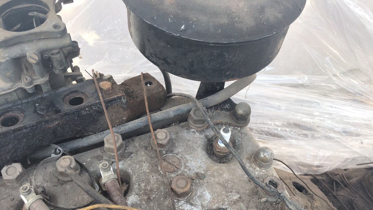

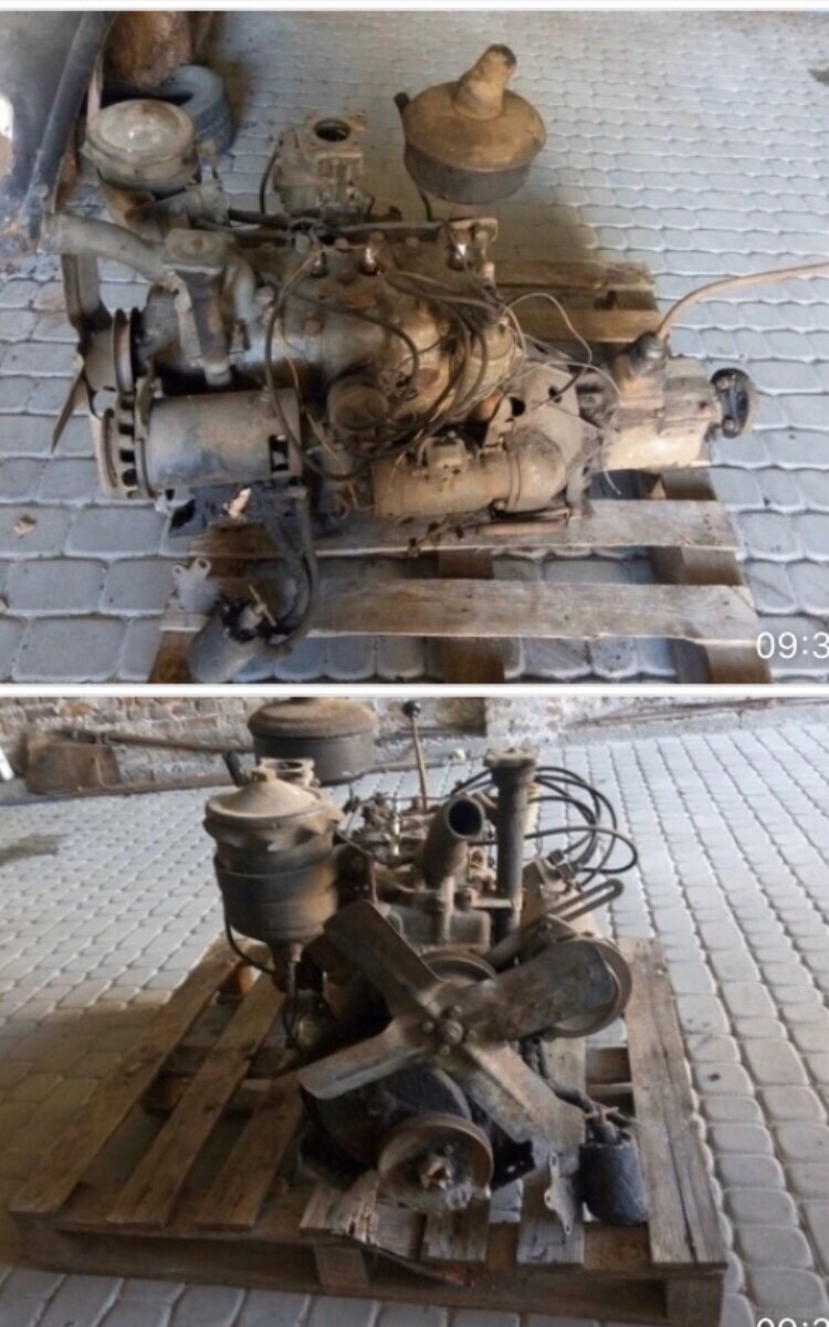

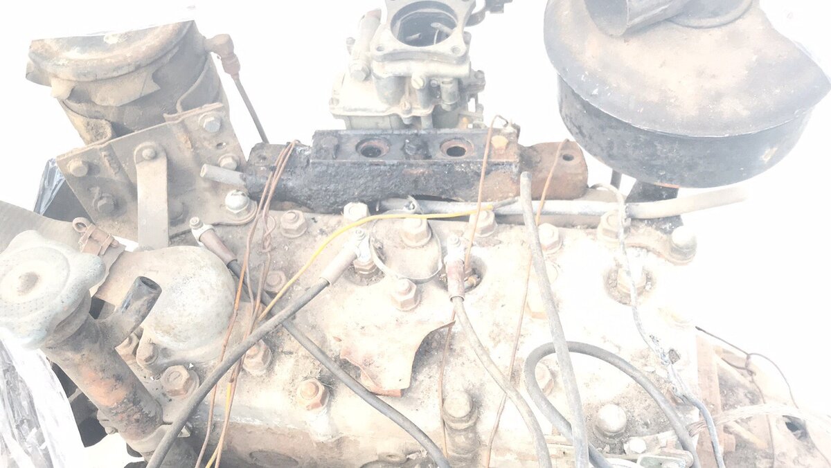

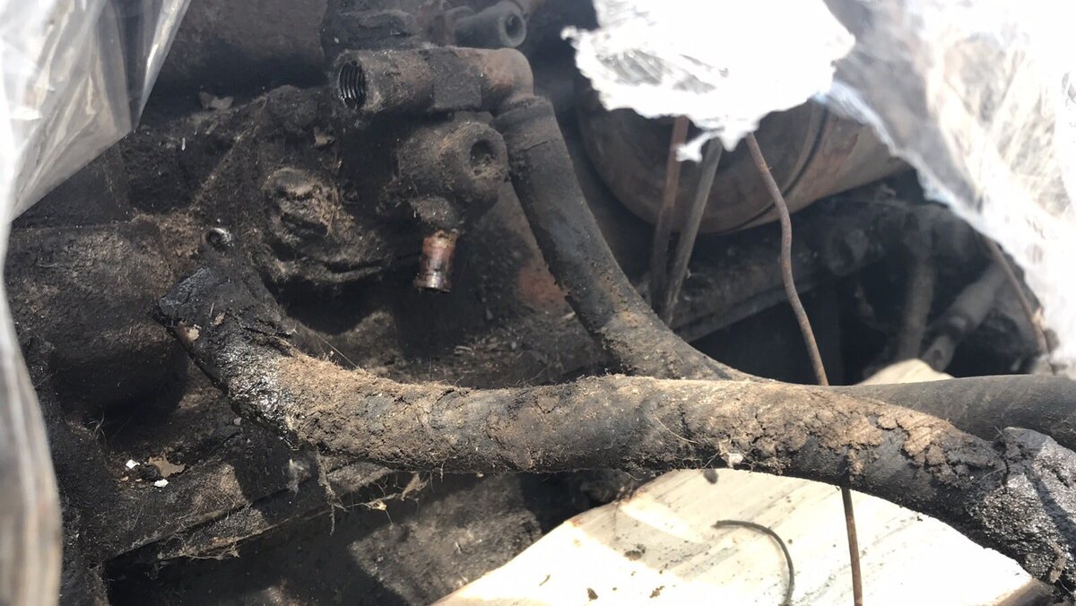

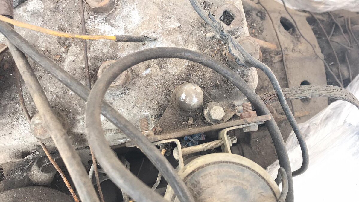

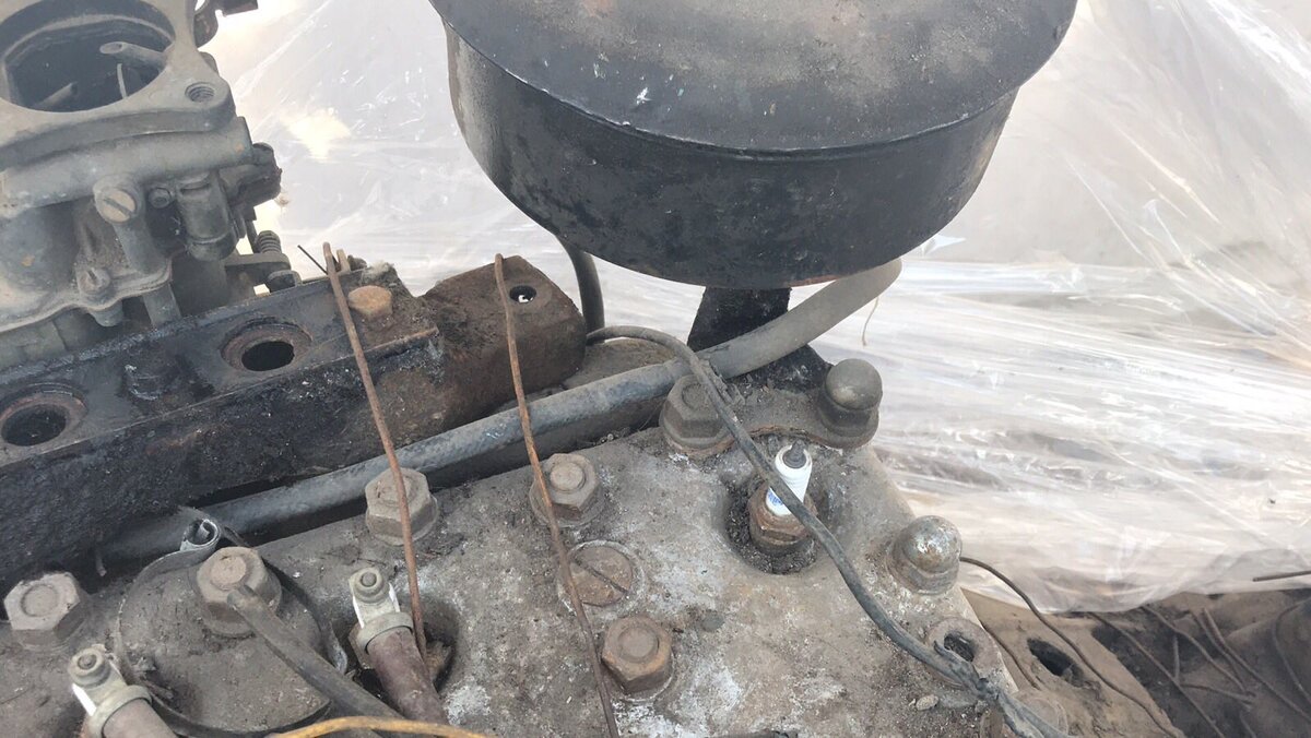

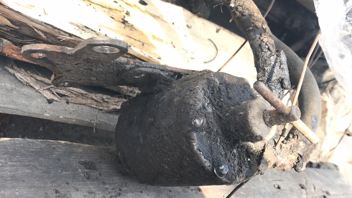

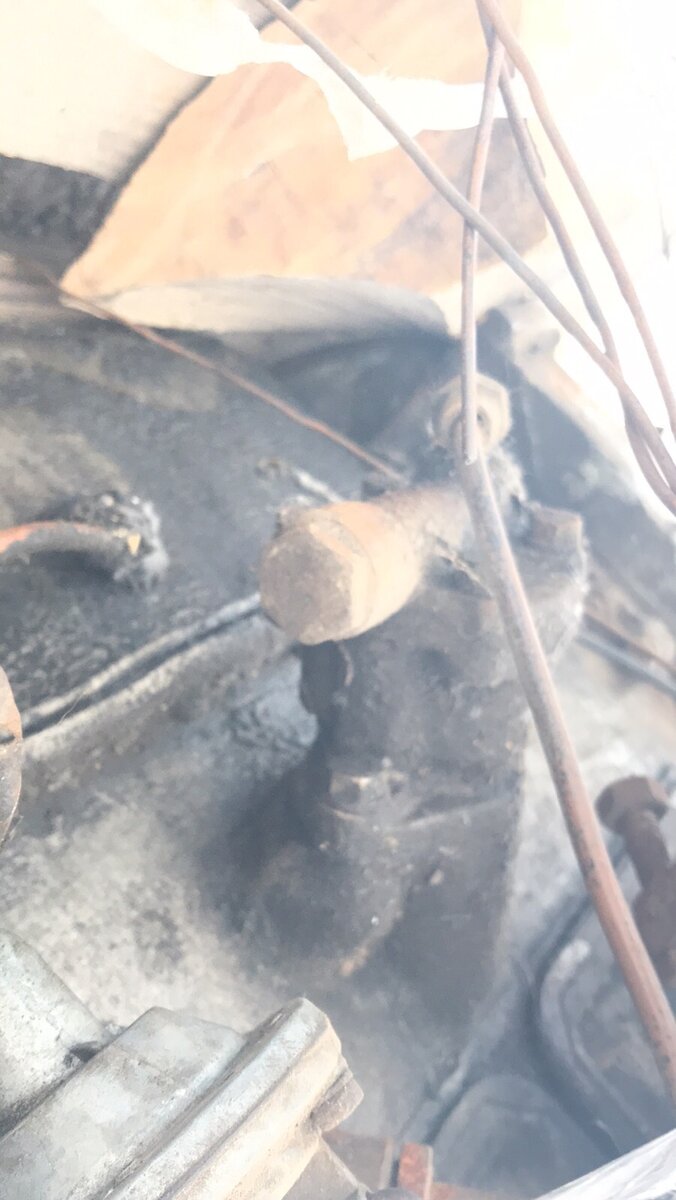

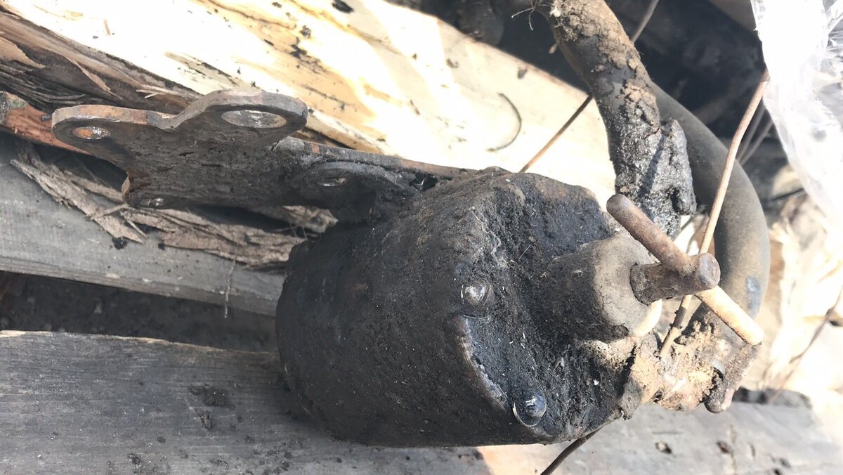

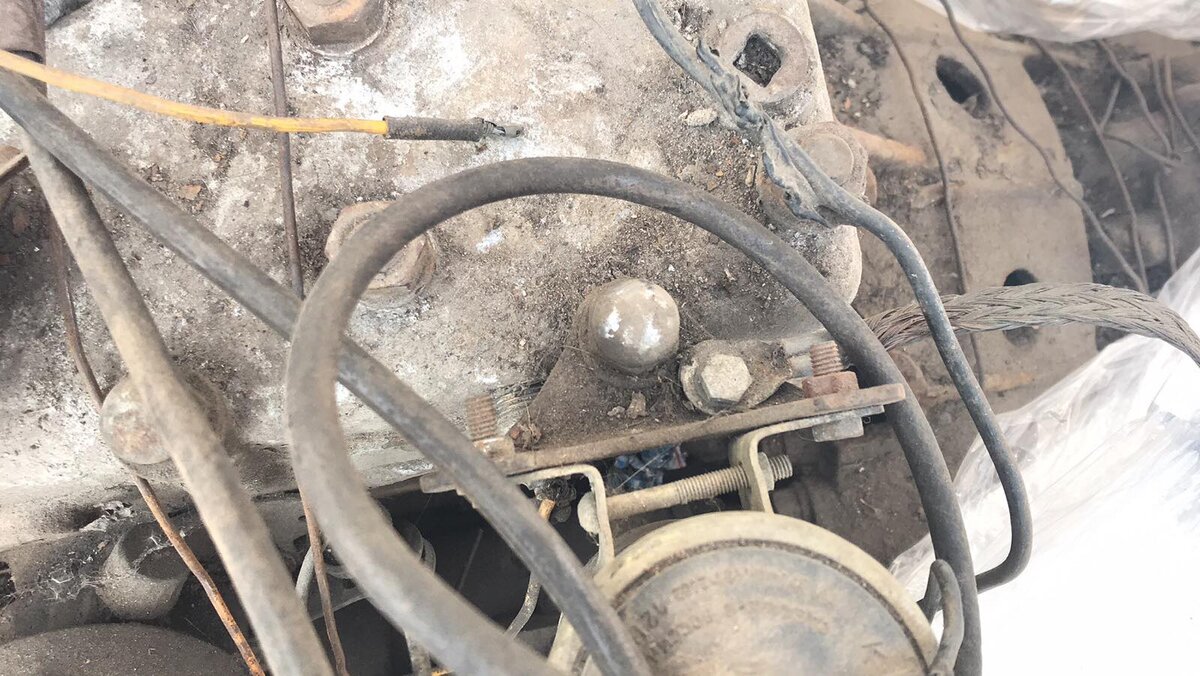

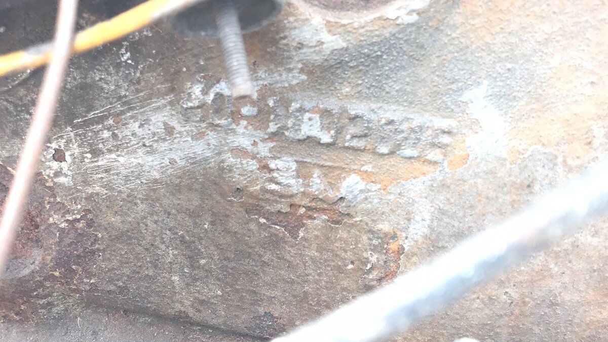

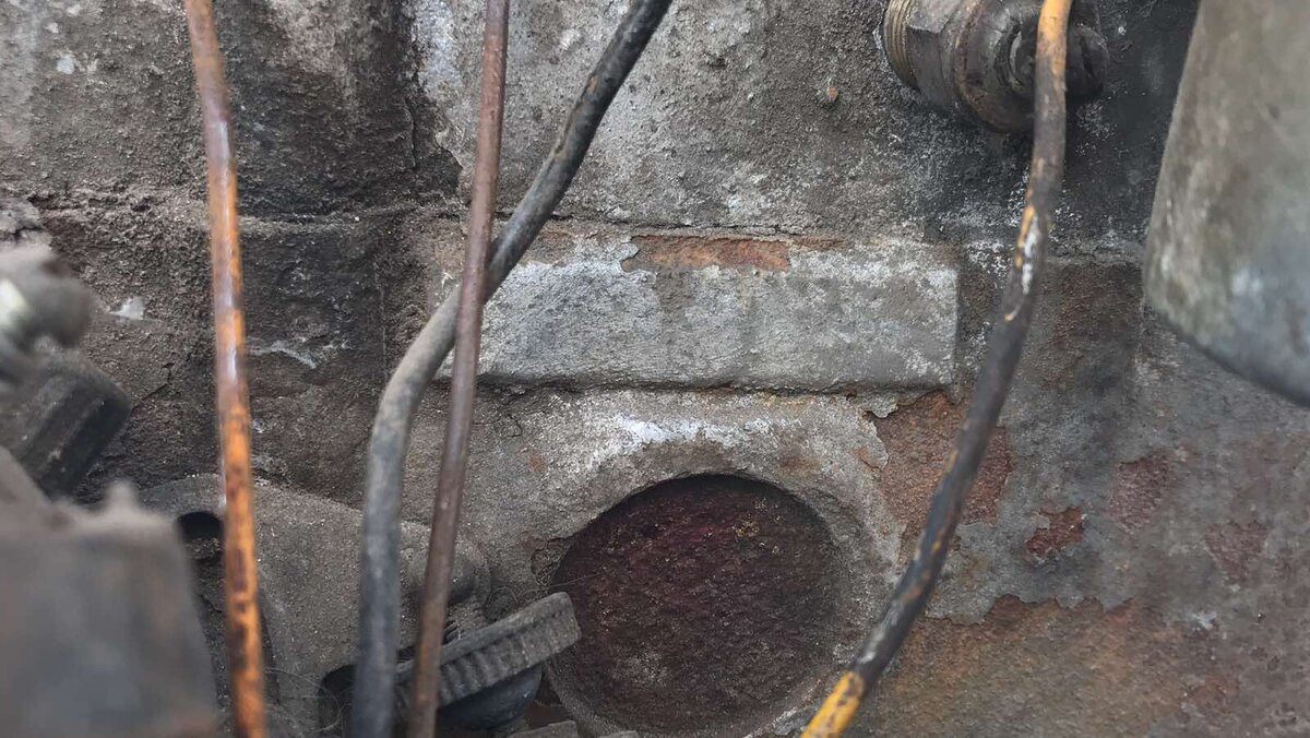

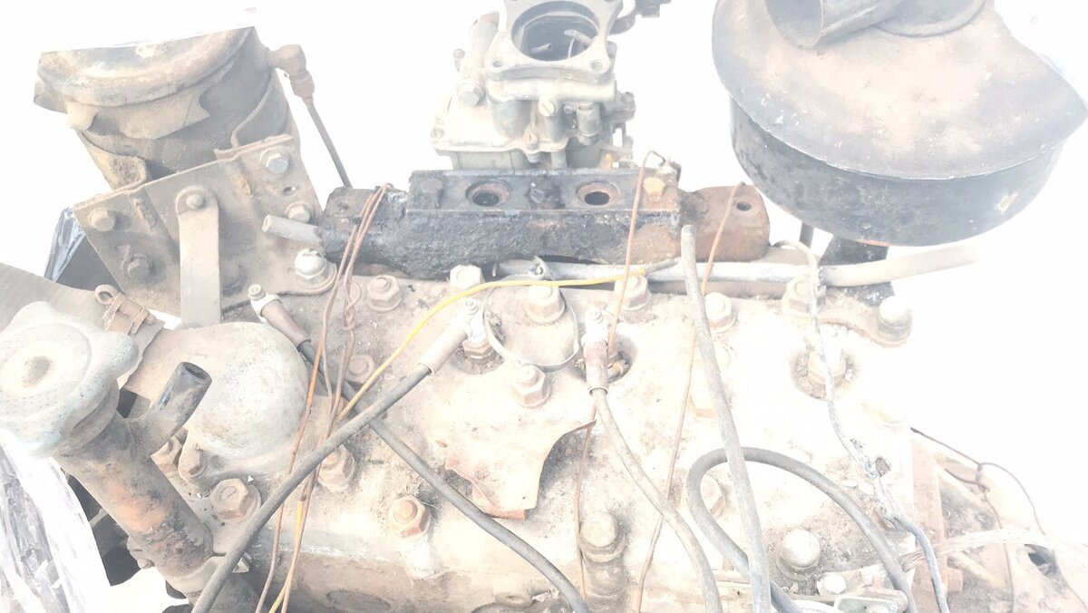

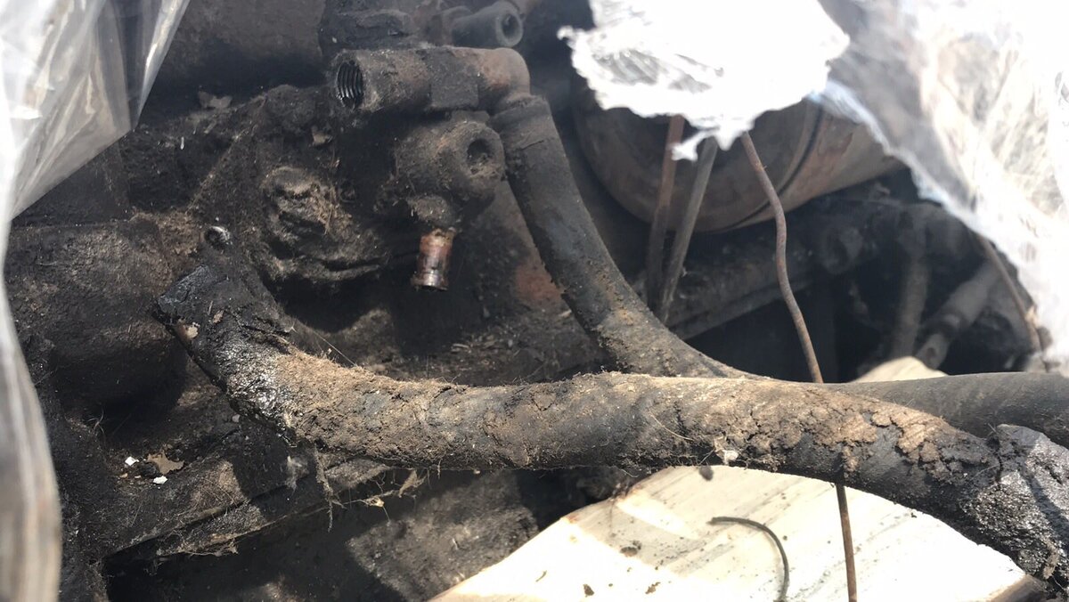

Попался вот такой мотор М20. Похоже как ранний. Ранняя кпп, гбц без надписей, ранний ФТО с ранним кронштейном, ГБЦ без надписей, блок с ЗМ, но бн. Подскажите по филтру грубой очистки- он здесь отдельно на шлангах и с заводским кронштейном. Также по кронштейнам катушки и фильтра воздушного. Сами катушка и фильтр колхоз, но кронштейны явно заводские. Мотор стоял на довоенном мерсе, поэтому и сохранился в том состоянии, как его поставили с минимум доработок. Спасибо!
9 896
33 793

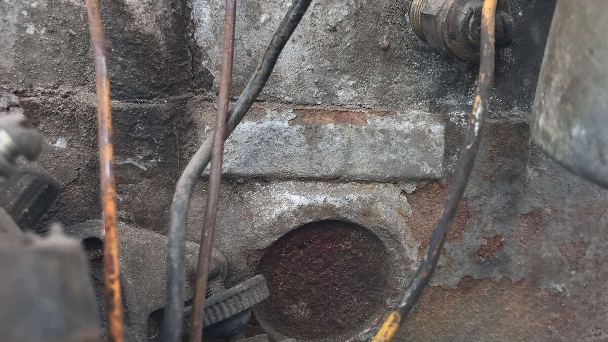

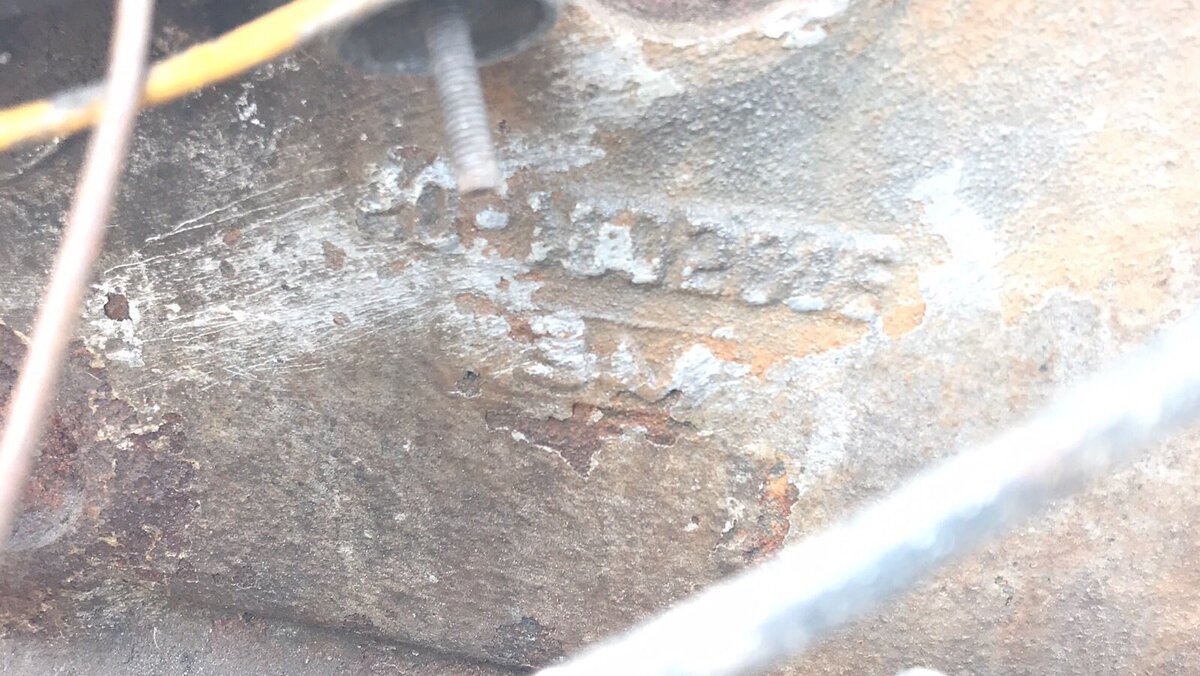

Блок БН. Площадка под номер шершавая, как все литье поверхности блока. Мотор собран из запчастей в сборе, на новом блоке.
Это да. Скорей всего его под этот мерс и собрали из новых запчастей в ранние годы выпуска М20. Но что по грубому фильтру? Стояло ли такое на М20? И кронштейн под катушку?

У меня на Эмке стоял победовский мотор с такой же шершавой площадкой номера. Так вот, после экспертизы в ПТС была запись что номер двигателя уничтожен, считать б\н. А в СТС смешнее- там в особых отметках была запись ДВИГАТЕЛЬ УНИЧТОЖЕН ))

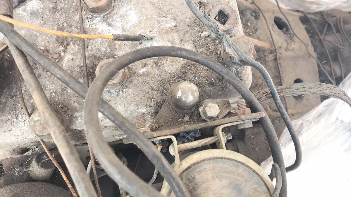

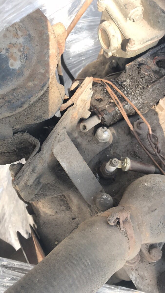

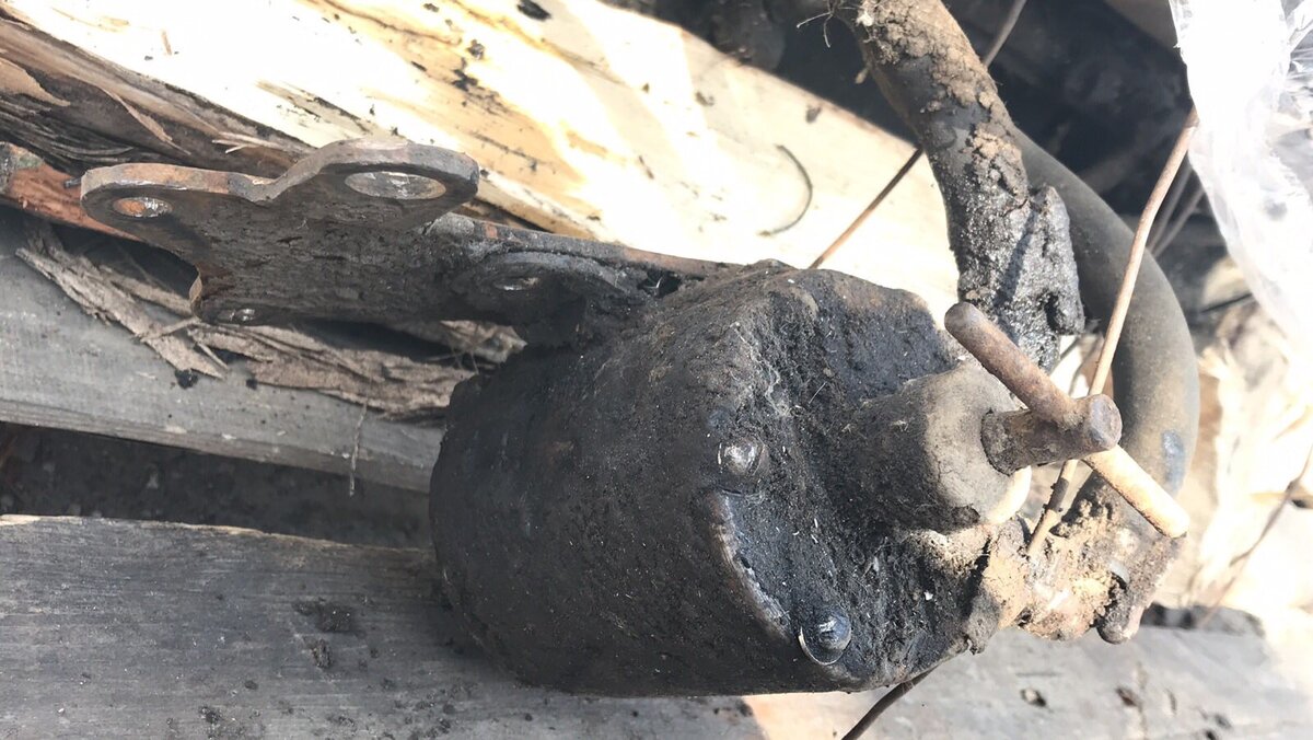

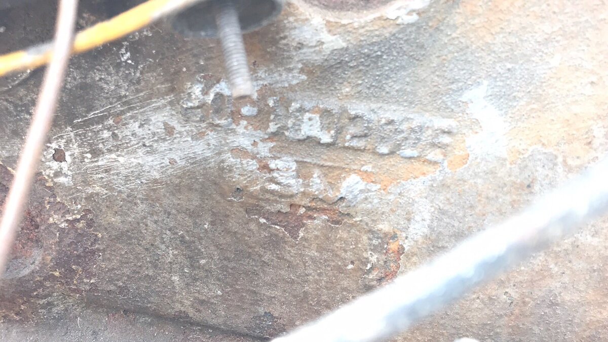

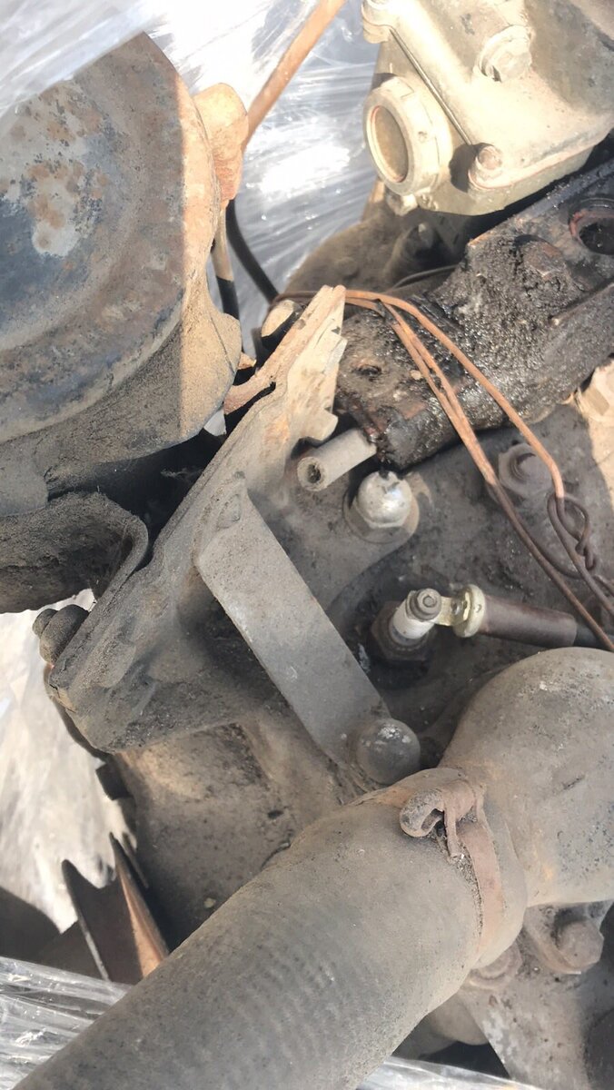

Сергей, фильтр тонкой очистки поздний, приделанный к кронштейну, похожему на оригинальный, но у него спилено одно крепёжное отверстие и есть дополнительное отверстие. ГБЦ поздняя.

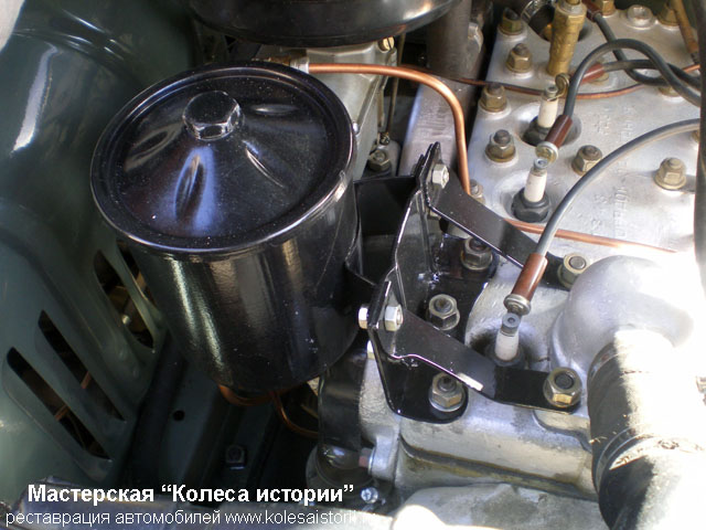

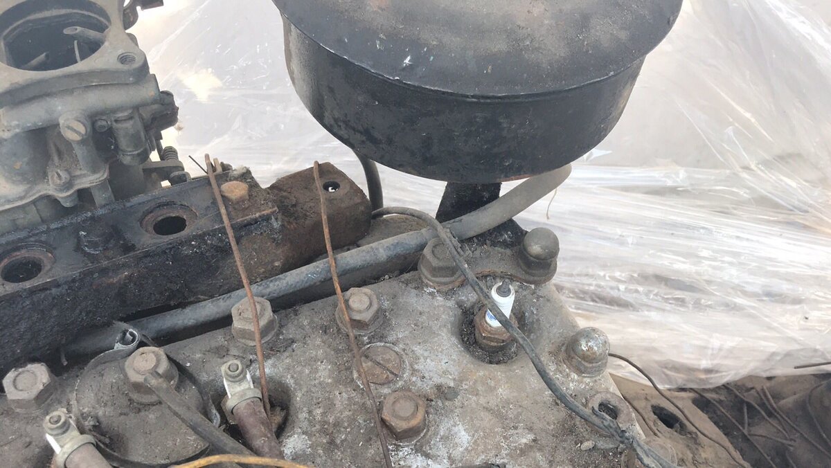

На этом фото правильный кронштейн, но прикреплён к поздней головке.
Если надумаете продавать этот испорченный кронштейн - купил бы занедорого как образец для изготовления новодела.

Спасибо за ответ. Ухо таки да, похоже как спилено. Как сниму- будет видно. ФТО на стяжке, думаю тоже поздний. С мотора ничего не продается, он пойдет на проект. А гбц без надписей разве не ранняя? А что с фильтром грубой очистки масла?

Сегодня пересмотрел кронштейн ФТО, ничего не отпилено, все четко по заводу. По другому он никак не станет, завод 100% с выштамповками

У оригинального кронштейна 3 отверстия крепления к шпилькам ГБЦ, у Вашего - 2. Сам фильтр поздний, приделан с помощью самопального хомута.
