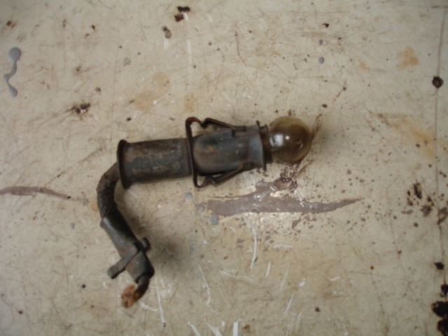

От какого узла Победы этот патрон с лампой?
И еще вопрос, от каких машин подходят цоколя для подсветки приборки, спидометра и часов?
13 439
5 958
на фото подсветка номера на трешку, а приборы и сигнальные лампы поворотников - патроны обычные, как у Москвича, газ 69 и пр до сих пор патроны продаются в Южке, но без впаянного проводка, а с клеммой или под винтик м2.5

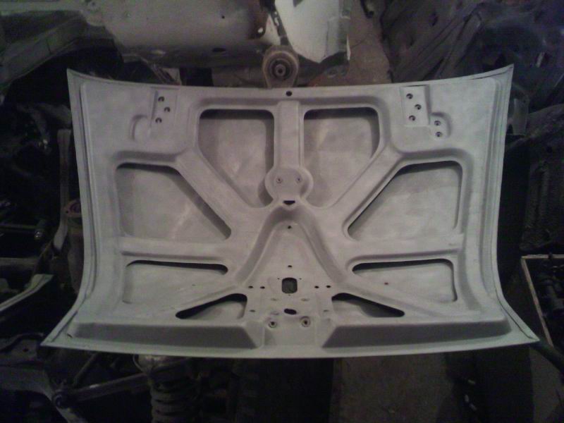

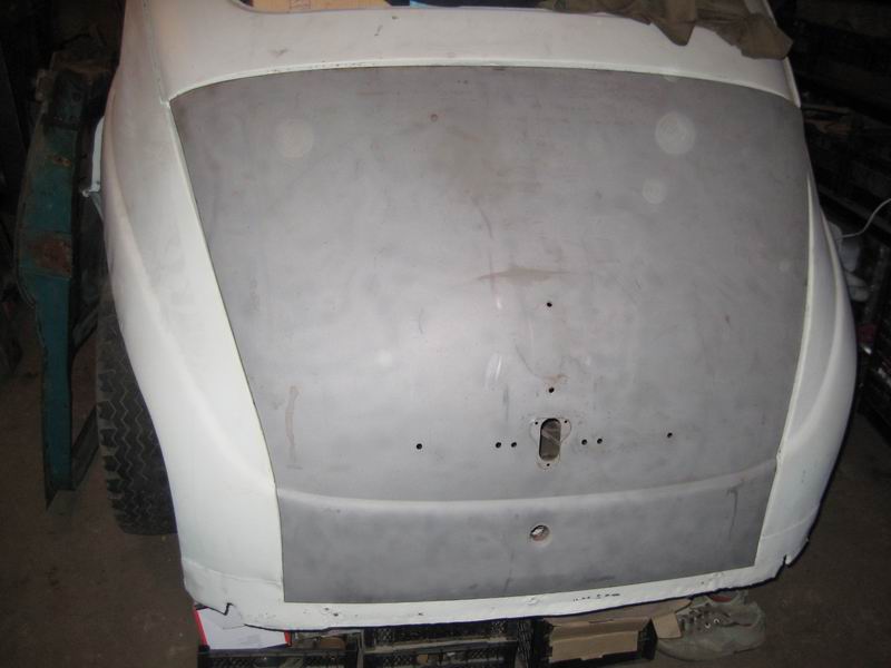

А чем отличаются лампы подсветки номеров на 2 и 3 сериях?
13 439
5 958
крышки габажника разные, на одной патроны вставляются прямо в крышку (как на фото ) с пружинным креплением, на другой - к крышке прикручивается саморезами корпус с заштампованными патронами стопа и освещения номера

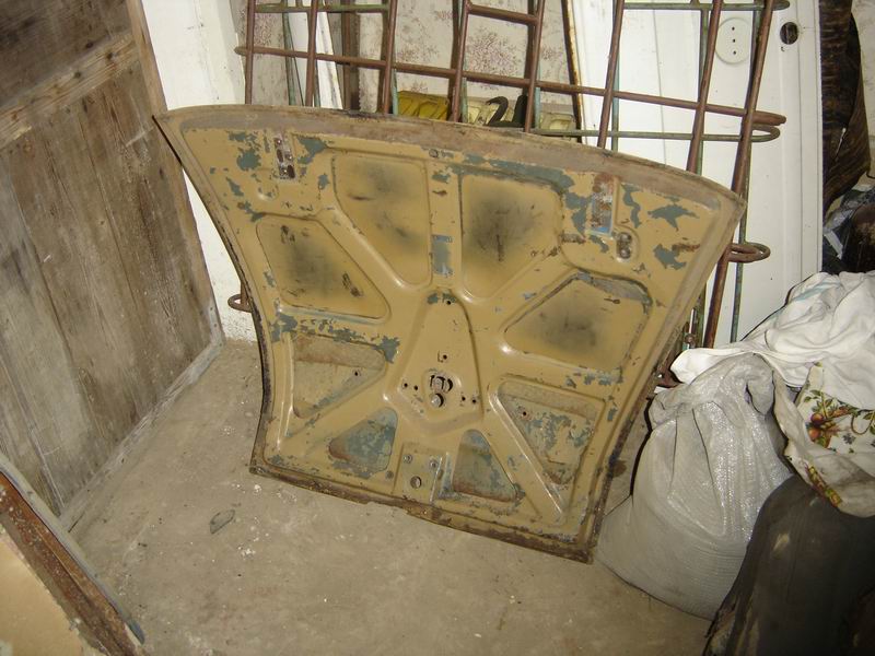

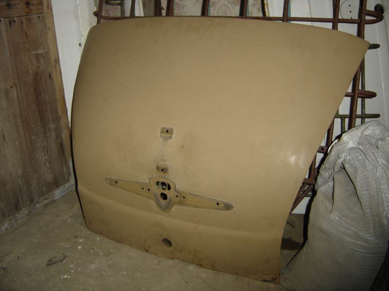

4 882
1 907
На фото крышки багажника (чемодана) М20 1,2 и 3й серий. Фото патрона в первом сообщении данной темы относится к крышке багажника М20 1,2 серий.

SMV, спасибо! Все, похоже, стало на свои места. Ан нет, не все - в каталоге то указана вторая серия машины, а лампочки от 3-й :)
9 902
33 824
В каталоге указана вторая серия ,потому что на 2 серий шли и те и другие,патрон в первом сообщении ранний.
