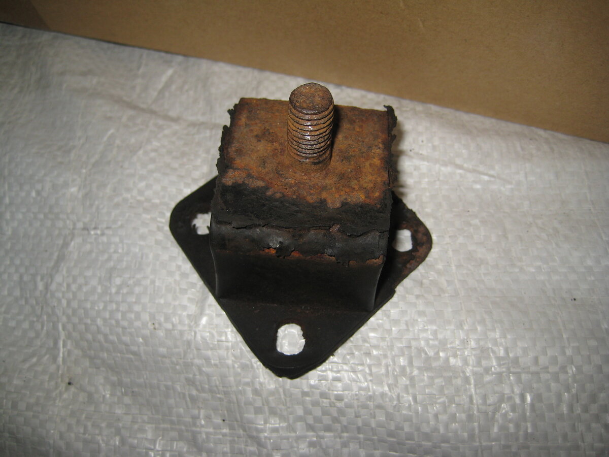

Здрасьте...приехали.
У Газ-69 передние подушки квадратные и имеют три отверстия для крепления к раме.
У М20 передн подушки прямоугольные со скошенными боками и крепятся на 2 отверстия.

У М20 передн подушки прямоугольные со скошенными боками и крепятся на 2 отверстия.Посмотреть вложение 191588
ошибся, подскажите двигатель от Г69 встанет на подушки газ м20? или наклон лап двигателя другой?

308
Действительно, подушка на трех опорах. Признаюсь спутал с УАЗ. Но обнаружил в сети сообщение, что углы крепления передних подушек Газ 69 и двигателя УМЗ различны. Очевидно и у М20 и ГАЗ 69 тоже. Значит нужно полностью заменить переднюю крышку.
