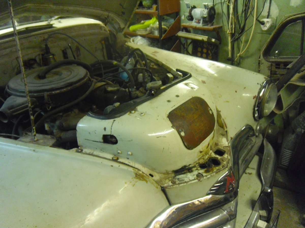

Приветствую Всех друзья Победоводы! При замене патрубков двигателя и сдвижке радиатора вперёд снял колпак радиатора. Очень он облезлый, решил зашкурить и покрасить (проба пера так сказать). Колхозные отверстия заварили мне, сейчас их зачищаю, зашкуриваю колпак. Подскажите пожалуйста по цвету колпака, он в цвет машины должен быть? (верно), и по крышке колпака, она тоже в цвет машины, или в другой? У меня крышка в другой цвет была покрашена (может с другой машины). И по наклейкам на крышку подскажите пожалуйста. Они на нужном месте приклеены? Видел что на некоторых машинах где эти наклейки были приклеены на сам колпак, ближе к радиатору, а не на крышку колпака. С Уважением, Андрей. Если у кого есть данные наклейки в электронном виде, может мне вышлете, я их у знакомых в рекламной фирме распечатаю и для себя и для Вас, по почте могу Вам направить в конверте.

И колпак и крышка в цвет кузова.
Только у Вас колпак порезан, под волговский радиатор.
Наклейка клеится на крышку.

Спасибо, по цвету понял!!!, колпак порезан, да - иначе радиатор не влезает. А наклейки на крышке две или одна должны быть?
