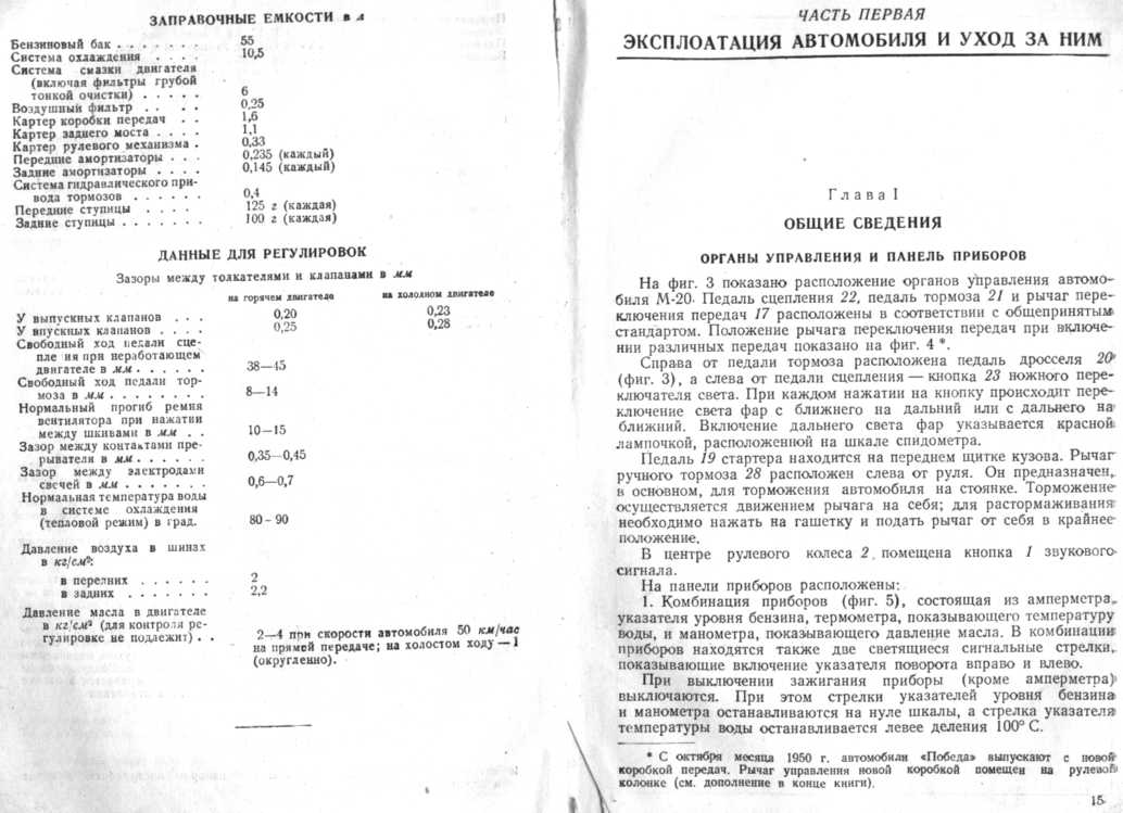

В книге: "Автомобиль М-20 "ПОБЕДА", Описание конструкции и уход", А.А.Липгарт, Г.М.Вассерман, Москва. 1951.
есть прямое указание что в октябре 1950г. на автомобиль начата установка КПП нового образца, с кулисой на рулевой колонке:
