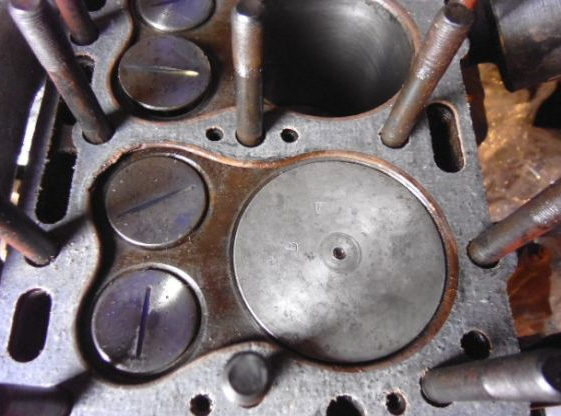

Подскажите по двигателю.
16 345
10 865
И я так думаю.Потому как охладительная рубашка без корозии.
А мне комрад доказывает,что если видно гильзы,значит он с капиталки.
сам факт что стоит номинал. хоть с гильзой хоть без. историю двигателя теперь не узнать. а крышки коренные и шатунные снимали?
9 247
10 019
моя бэха стоит уже 3 месяца, и я переживаю что мотор не работает, т.к. кольца могут "звлечь", т.к. можетостаться конденсат и появится налет на цилиндрах .... 40 лет ... мое мнение, если вы его хотите запустить - берите доки и приводите в порядок! по размерам !
за 40 лет гильзы могли отстать от блока .. ну химия всетаки )
4 811
9 215
А на клапанах прорези что-бы притирать . Они шли на новых клапанах с завода ? Или всё- таки с капиталки ?
9 247
10 019
заводские, позже перестали делать шлицы...но ... смотря в каком году
16 345
10 865
били прорези и два отверстия что бы крутить и притереть клапан.
9 247
10 019
16 345
10 865
9 247
10 019
т.е. и после ремонта могли с прорезями воткнуть?
16 345
10 865
м20 с прорезями
16 345
10 865
9 247
10 019
) такое я видел ) просто спрашиваю, если делали ремонт, то возможно было поставить с прорезью , м.б. просто притерли или б/у взяли ....или если в адекватные года ...2016 - 40 ... 1976 .. вроде так) тогда что было из клапанов
13 439
5 955
мотор судя по всему видел жизнь ))) гильзовать просто так не будут, тем более этот с помпы
16 345
10 865
Ремонт делали, а ставили то что было.
Реакции: Зубр
Jolly Roger
05.06.2013
1 464
462
СПб
Двигатель скорее всего не с машины, а с доп. оборудования, компрессор, помпа, генератор. Либо запчастевый, стоит клеймо ЗМ.
-=bolt=-
19.09.2010
1 701
266
город-герой Волгоград
www.retro34.ru
Евгений, просветите - что указывает что этот мотор с помпы? шкив на КВ другой? что-то я других отличий неопытным глазом не вижу
13 439
5 955
шкив - это как минимум, ну и внешний вид - работа стационаром проще для мотора с точки зрения внешних вредных факторов, тем более год выпуска - эти генераторы-помпы-и пр. выпускались до 60-х годов т.к положено было как минимум в течении 10 лет делать запчасти для снятых с производства машин (67 и компани).
9 191
12 337
На передней крышке не просверлено одно отверстие около крышки шестерни распредвала - явный признак того, что изначально он был с магнето, то есть не автомобильный!
И на новых моторах пропезей для притирки клапанов не было!
vladlen
21.12.2015
10
Мотор ремонтный. Блок нового мотора цельный.
