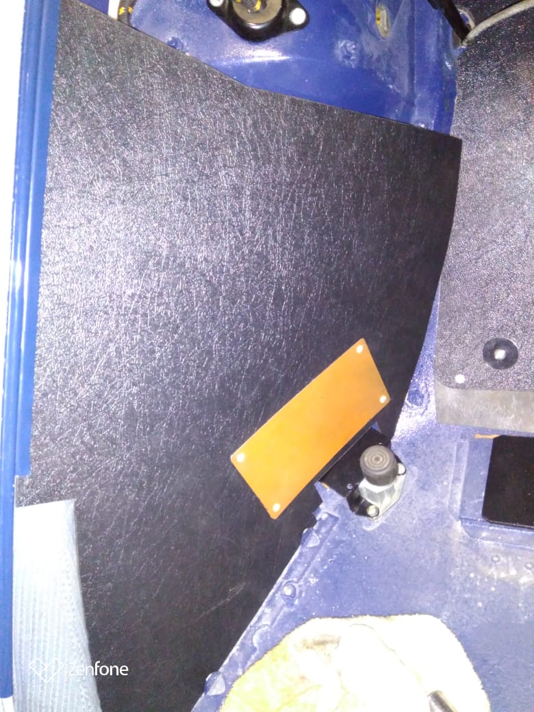

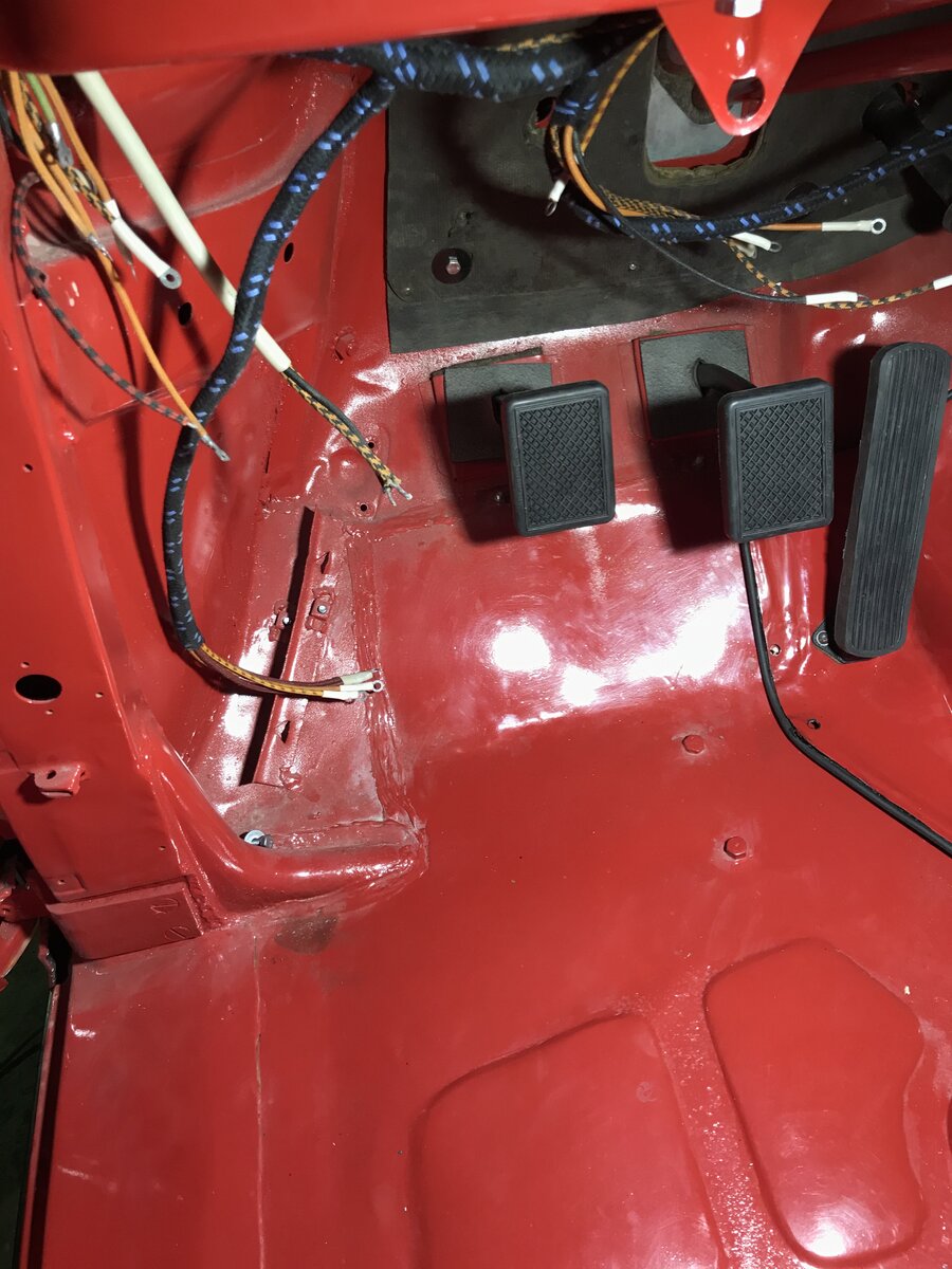

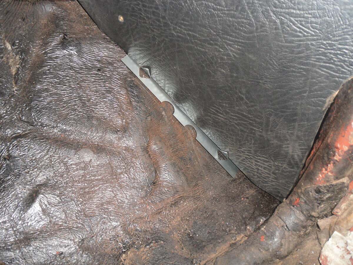

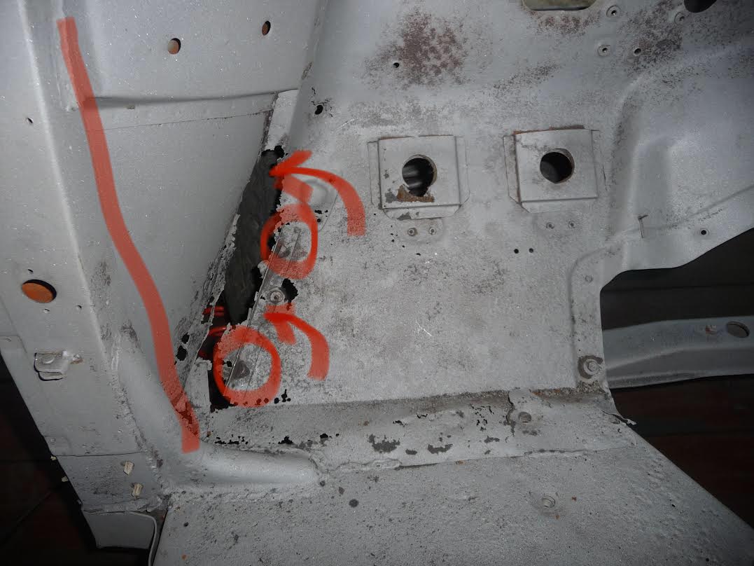

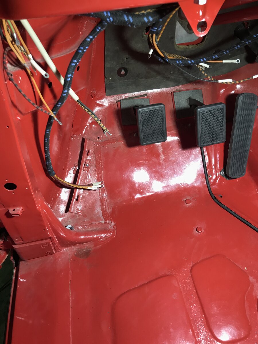

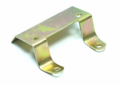

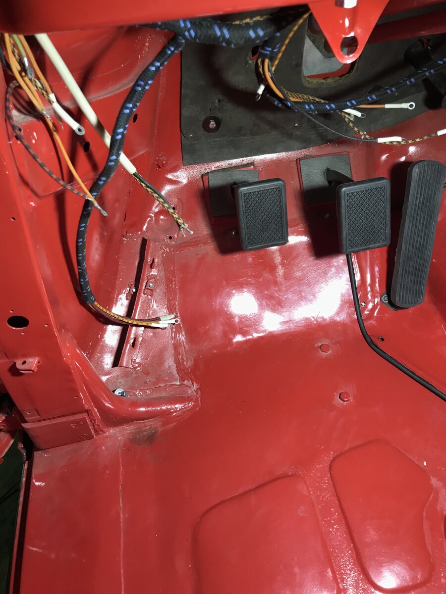

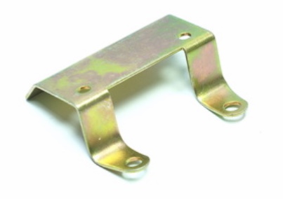

Подскажите пожалуйста - как правильно крепилась данная облицовка. С присутствием саморезов или нет? Нижние крепления - знаю как ставится, купил в ретродетали. Фото их с темы Олега первое стоит. На стойке моей машины есть крепление с пазом на трёх саморезах куда как я понимаю и вставляется данная облицовка и в нижние крепления соответственно? Больше ничего не надо? А то судя по фотам из журналов Деагостини правильно стоит только на последней фото Кабрика - вставили в паз крепления. На фотах салона М72 и трёшке - облицовку самопально без этой планки просто на саморезах прикрутили к стойке.
Хочется завтра всё по феншую поставить.

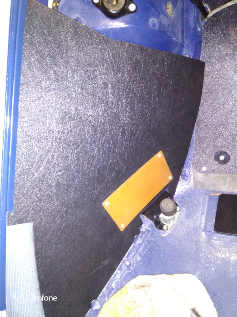

У меня стоит без саморезов, просто вставлено в крепление. Хотя это может быть самоделка т.к. там, кажется, металлический лист с обивкой :rolleyes: А на современные журналы внимание не нужно обращать т.к. там полно "колхоза".

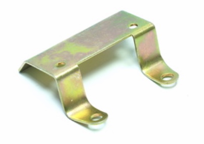

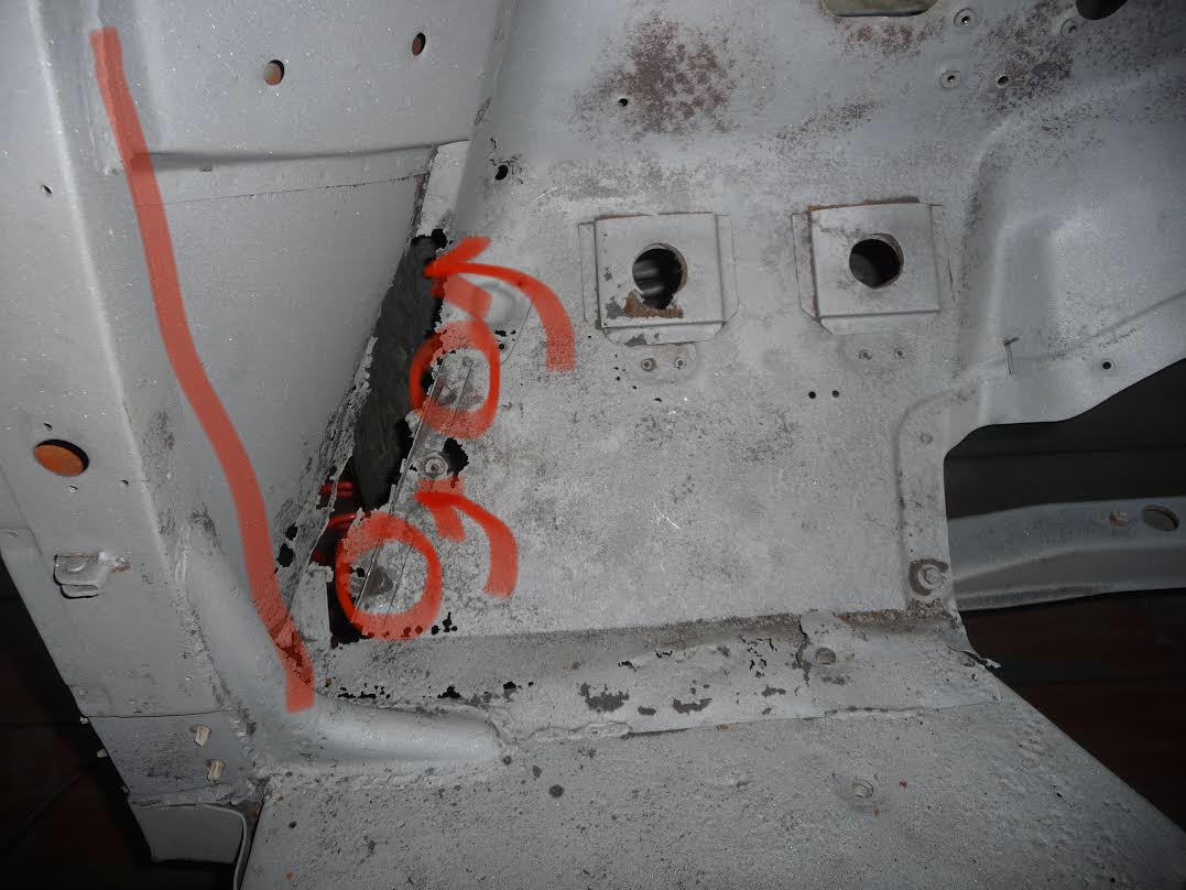

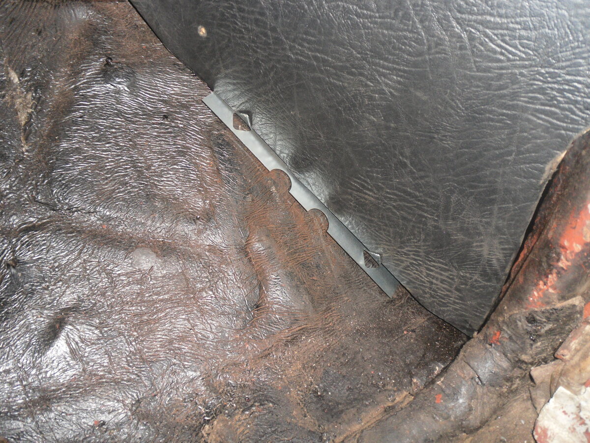

П образный держатель на саморезах к стойке, в него вставляется картон и внизу фиксится на приваренном кронштейне трением

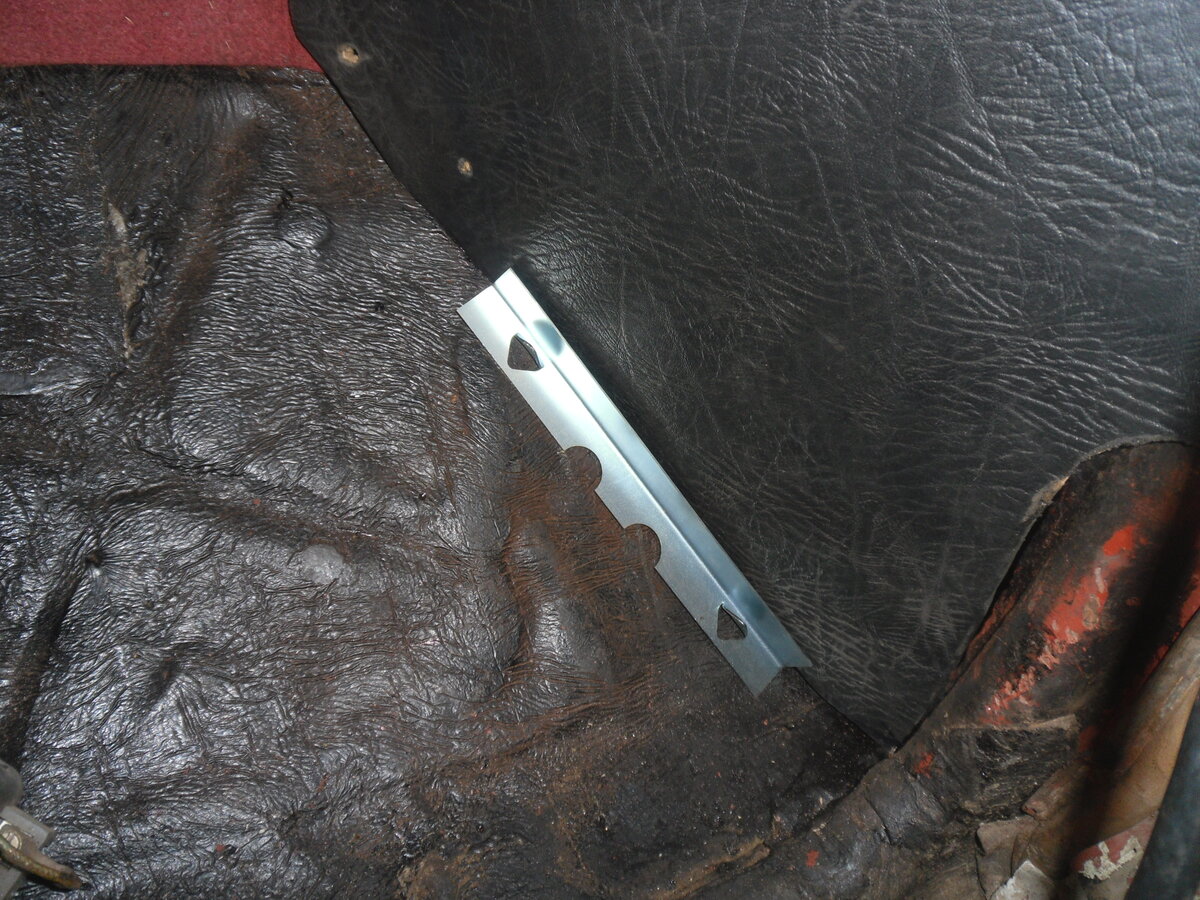

Опередили)
Вставиш карту в стойку, прижмешь к стенке и загнешь два зуба на полу

Нет, П образное крепление - не колхоз, заводское, всё правильно у Вас.

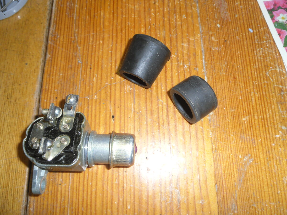

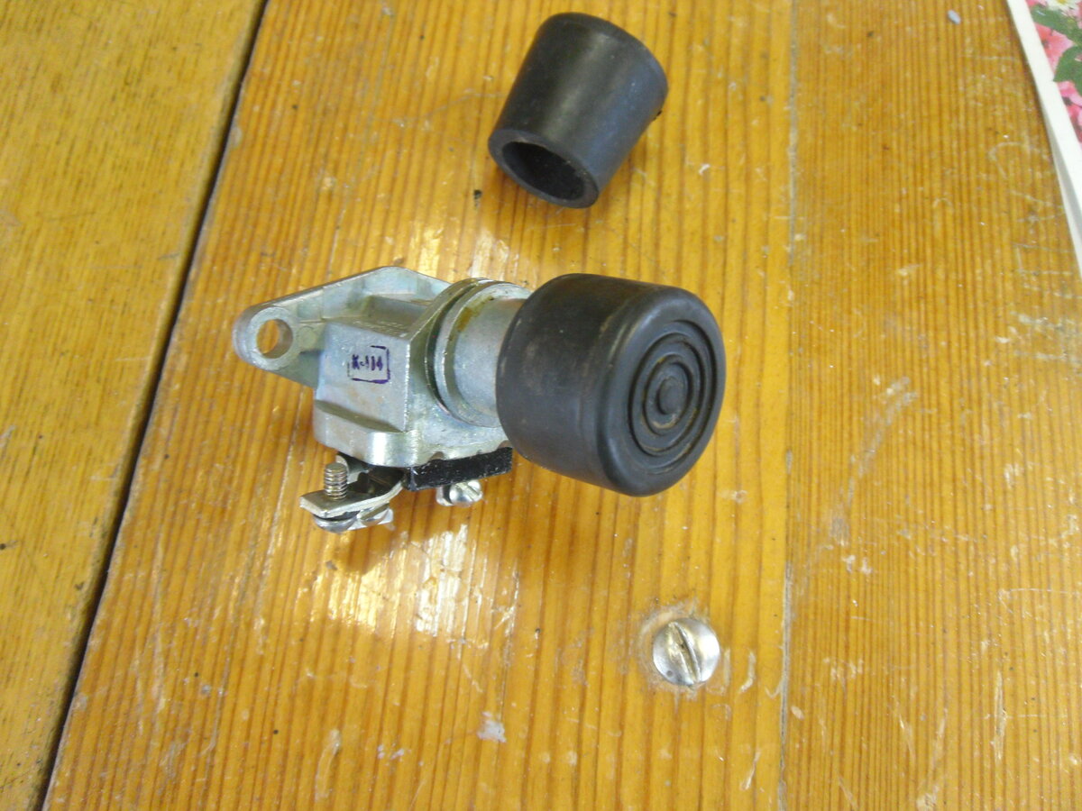

Это свет.
Реакции: Холоднов
3 147
6 145

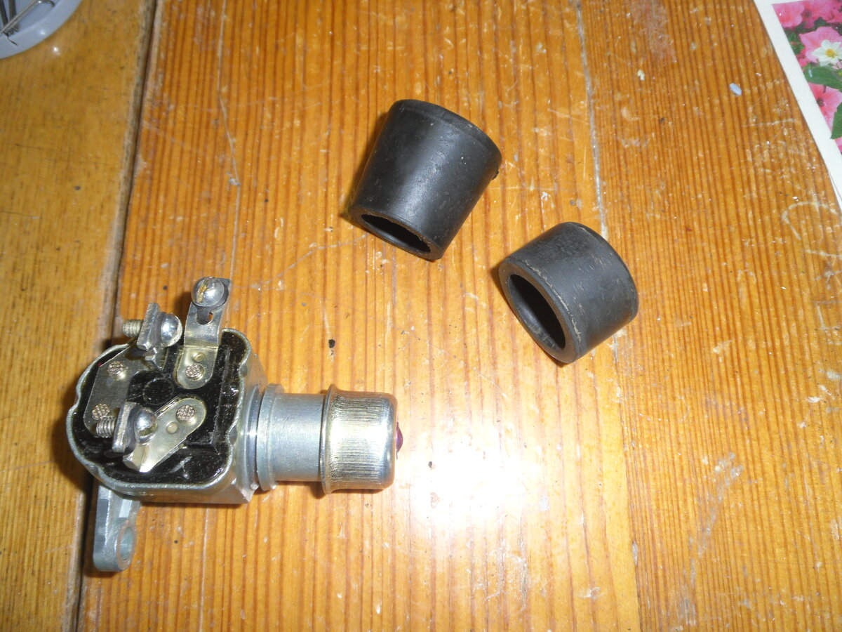

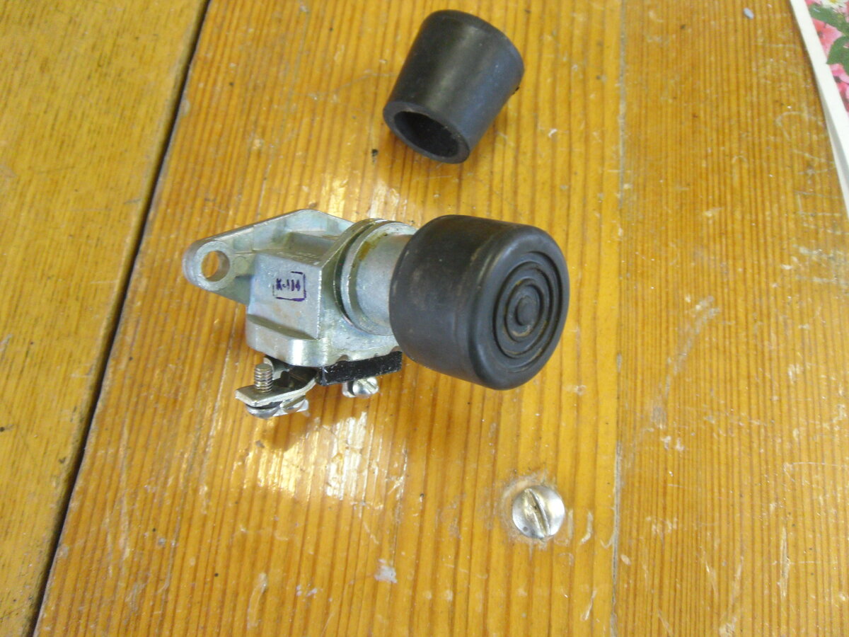

Спасибо, у меня такого нет, предыдущие хозяева перенесли его на рулевую колонку. Сам выключатель есть у меня.
А над выключателем у Вас чёрного цвета - это защита для контактов, куплена или самодельная?

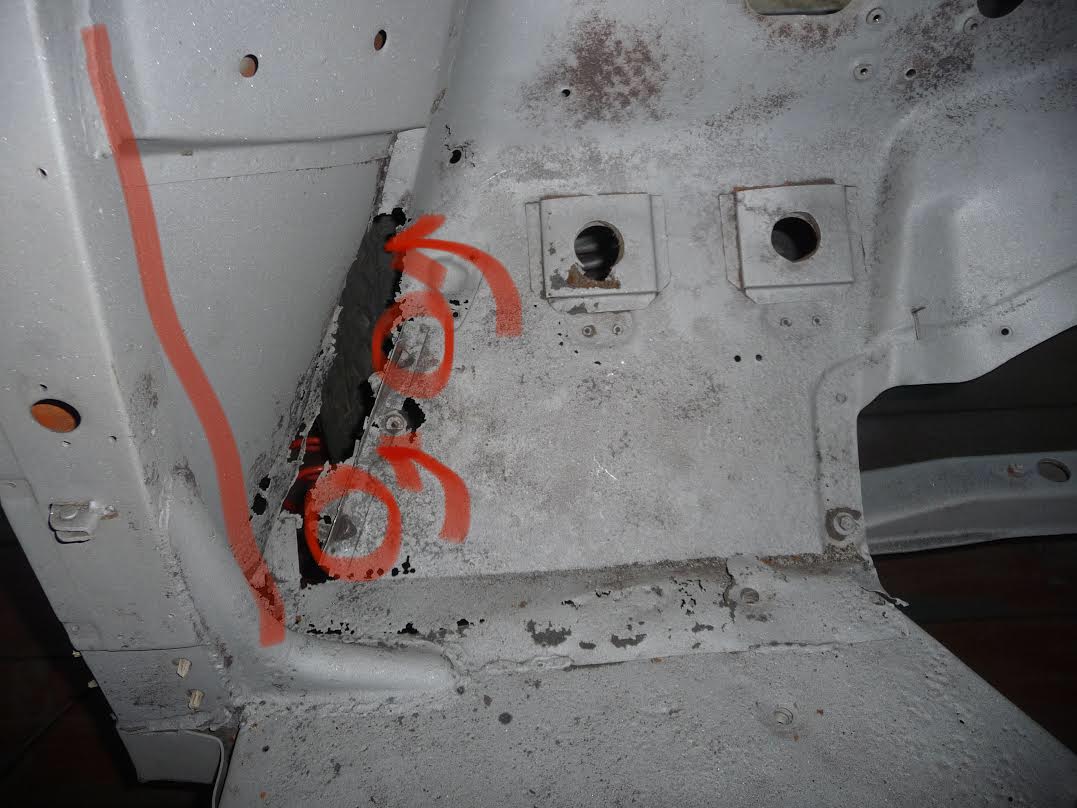

Опередили)

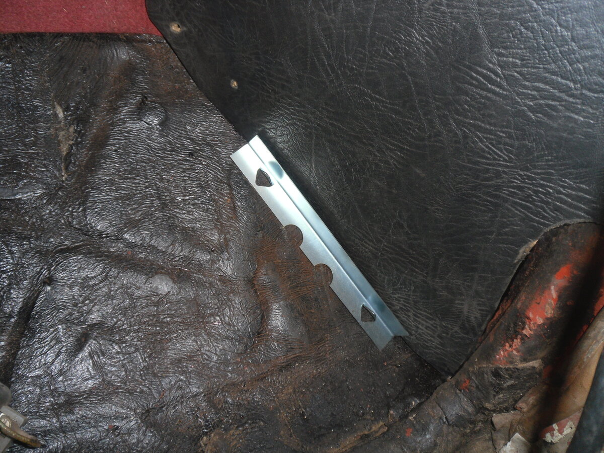

Сегодня прикинул, но не ставил. Надо вырезать вибру под закладную и на пару-тройку точек сварки. Заметил, что на оригинале (с темы Бегимота) зубы вершинами направлены в сторону карты, на современных новодельных из ретродетали зубы вершинами направлены в сторону от карты. Какой вариант лучше не понятно. На вашей фото зубы вершинами тоже как на новодельной. Видимо были два варианта этих зубов.
4 435
6 744
Эт не моя фотка, взята чисто с предыдущего сообщения Тарасова чтоб показать зубья. Думаю переживать не о чем, по любому крепко будет карту держать.
Реакции: Холоднов
