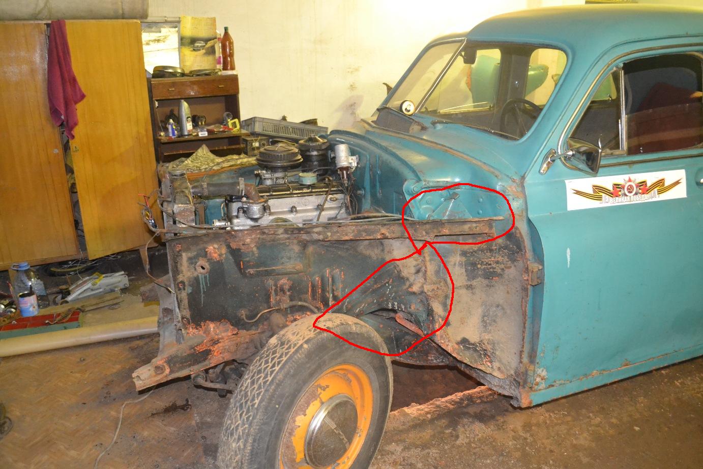

Подскажите есть может у кого или знает кто то где найти вот эти вещи новые? Хвостовая часть что варится к брызговику и крепитсяк кузову, и косые перекладины ребристые от лонжеронов к кузову. Вобщем что на фото.

Объясню Артем машинка как оказалось при вскрытии была ударенная , лонжерон правый варен перемычка тоже ну и соответственно брызговики и эти штуки, да и все бы ничего если варенные были аккуратно, вот так! А сделать хочется хорошо, для себя!!! :D :D :D

Ищите донорский кузов (который на металл сдают. ) Вырезаете весь угол целиком и аккуратно вставляете. Я у себя правую стороу так поменял,теперь буду левую сторону менять.

Подниму тему откосы ( на фото нижние выделенные) все еще актуальны может кто то где то срежет аккуратно если машинка на разбор.

Вставлю более подробное фото- ищутся вот такие откосы, да простит меня Михаил SMV за использование его фото. :D

Я сегодня посмотрю свой донорский кузов.
Если они на месте и более-менее, приезжай, срезай, подарю.

Верхние части на фото в первом посте найдены.

Ища откосы обращайте внимание на места крепление к моторному щиту, там где отверстия под болты. Обычно эти места повреждены.

Я понял на моих которые стояли все данные места под болты прогнили. :D
