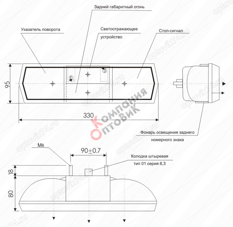

где на КАМАЗЕ 150х80??
А про свои потребности я и написал.
Тут КАМАЗ, они для меня велики
330х95мм
