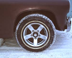

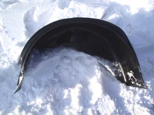

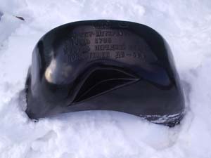

Фото подкрылок передних. Сидят "изюмительно". От какого авто - не знаю. Будет на таких подкрылках задевать 16 радиус...большой вопрос? смотрите, думайте🤔
Спасибо ! Появилось представление.
Не в обиду, но мне как бы поаккуратнее прилегание к арке колеса хотелось бы. Наверно фен в помощь.

Тут дело можно пустить по другому руслу, «Г» образный бортик который наружу выходит, можно заправить в загиб профиля арки крыла и пройти герметиком. Подкрылки спасут от коррозии усилитель «каблук» и задние крылья по периметру крепления.

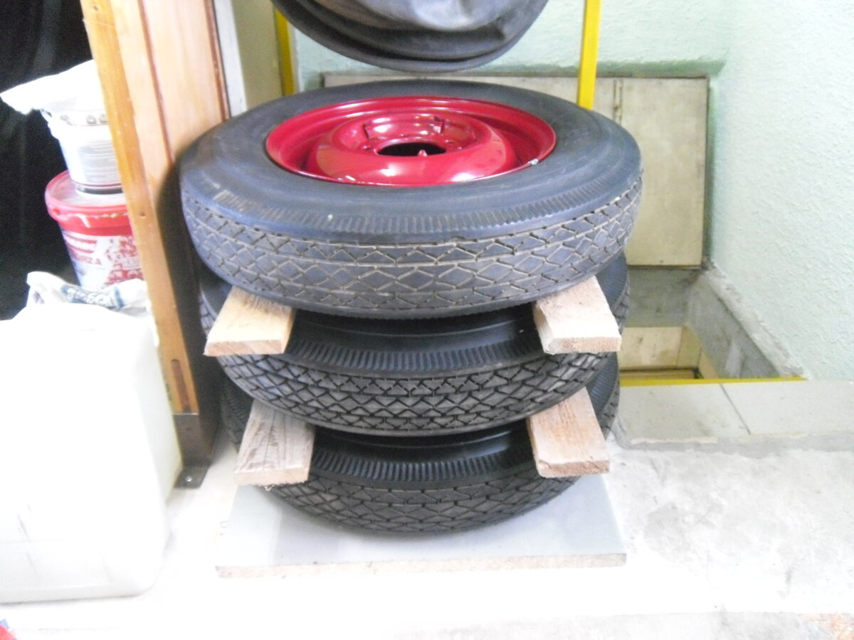

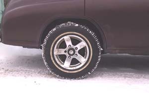

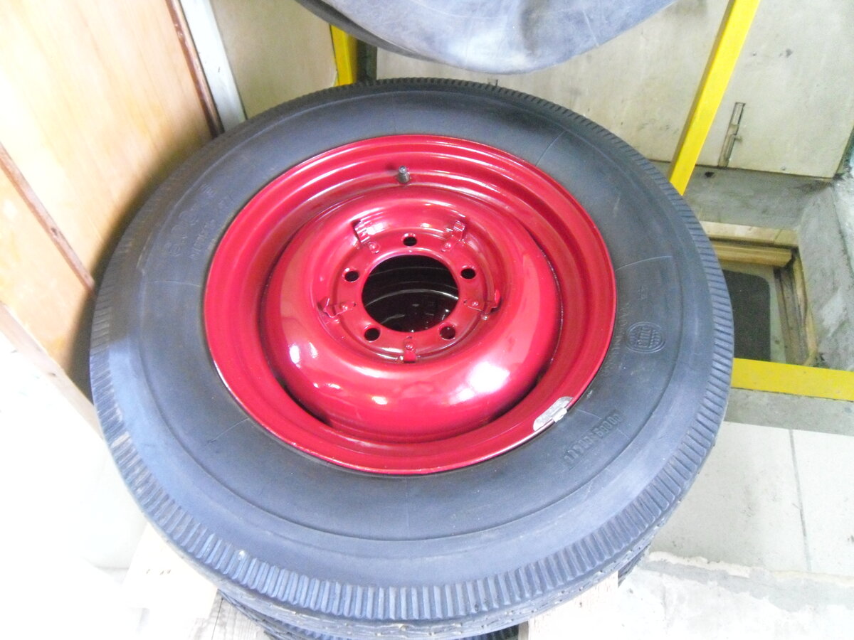

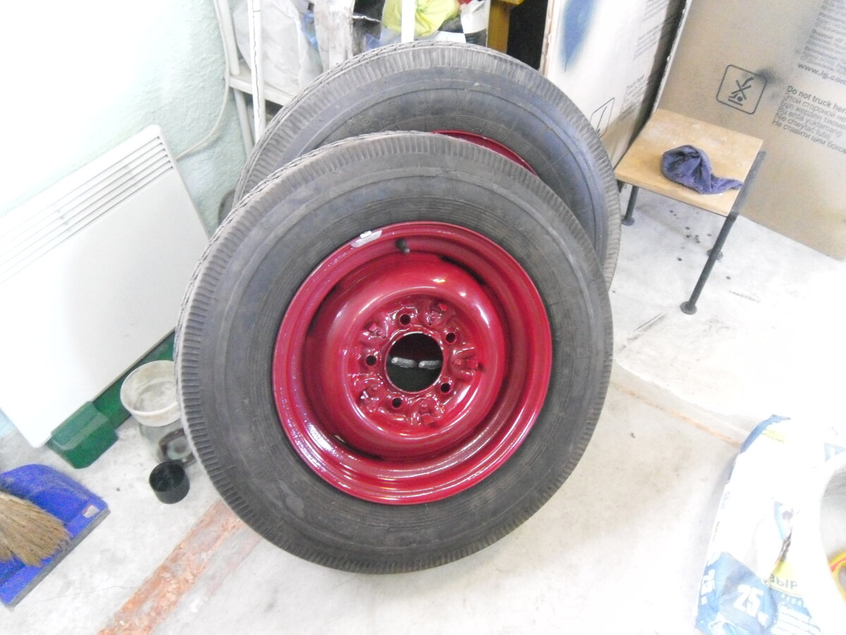

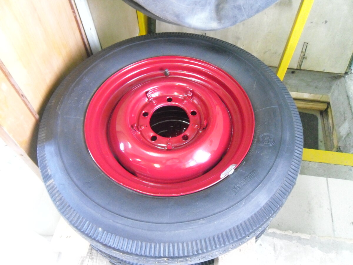

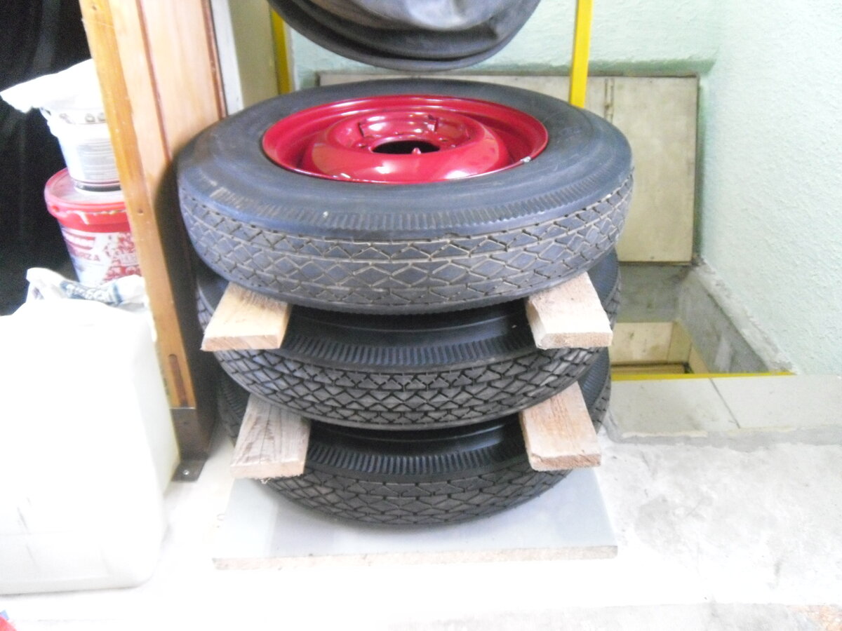

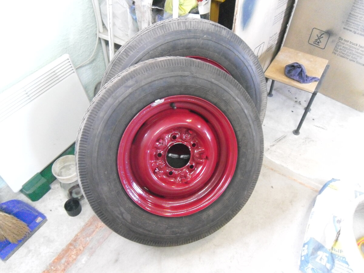

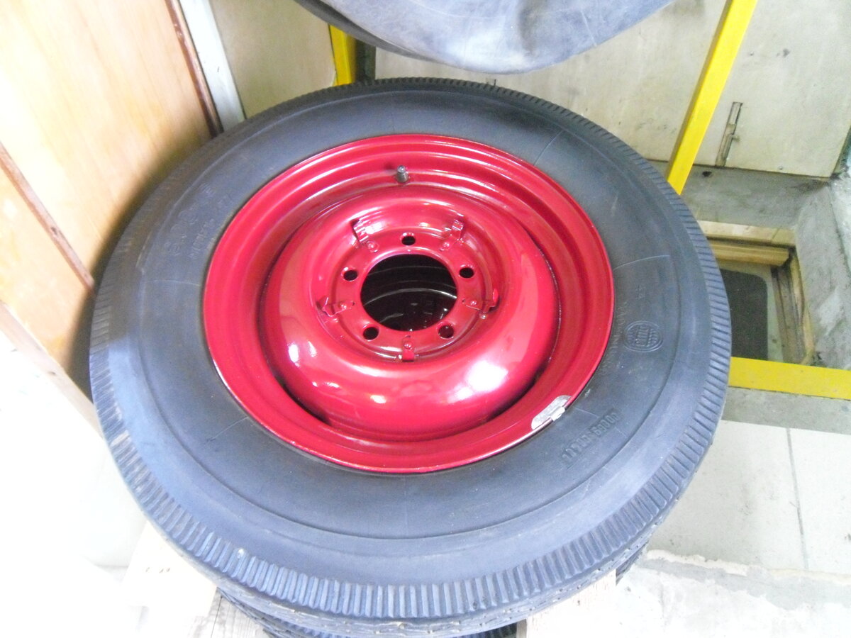

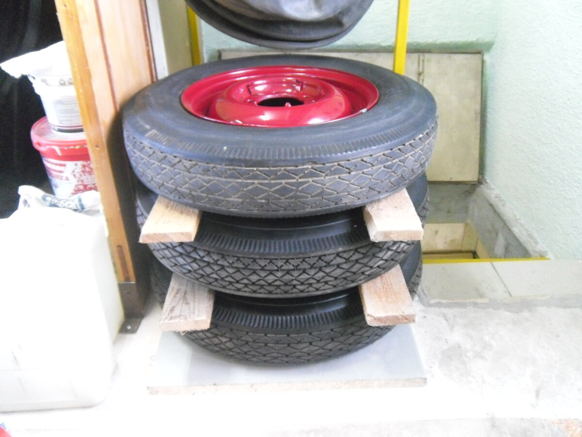

Да нет какая обида!, ставил не я :), у самого в планах на будущее - всё-таки поставить 16 радиус - родные колёса, а подкрылочки убрать, тем более эти диски "америкосовские" один парень у меня всё пытается купить на ниву... так, что прихожу к оригиналу. Вот фото моих родных готовых дисков, три годочка уже ждут😊

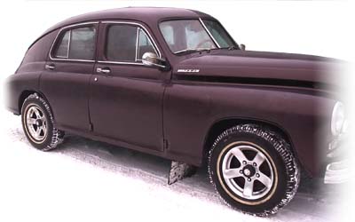

Да у меня тоже серая победа, и салон серый весь. Скучно, решил делать по типу американских машин тех годов - на контрасте. Бордовый с серым смотрится отлично. Из салона - серость тоже - убираю. Люблю жизнь и краски. коврики уже есть бордовые, и обшивки дверей и вставки на диване (бардачок внутри тоже красным фетром обтянут) будут с серым кожзамом на контрасте. Так намного интереснее😀

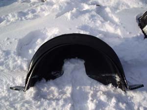

Пока сайт на реорганизации вот Вам подкрылки:

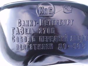

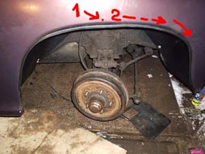

Какие же подкрылки подходят для М-20 ?- на этот вопрос я никак не мог найти ответа, и.... решил ответить на него сам. Путем прямой примерки локеров на точке продажи в ЮП были определены и закуплены следующие претенденты:
- Для передних арок - от автомобиля ГАЗель 2705 Соболь ( как сказали- старого образца !)

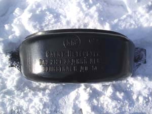

- Для задних - от автомобиля Ваз 2121 Нива ( как сказали- тоже старого образца !)
Далее домкратим машину, снимаем колесо, очищаем арку от грязи, снега,( лучше, конечно помыть и высушить), проверяем состояние антикора. Аккуратно наносим антикор по краю арки (краю контакта), щедро мовилим. Ну и вперед - саморезы, термофеном. где надо кронштейны.
На задних такая ступенечка остается и не мешает:)) 20 лет прошло- полет нормальный! Ничего не сгнило не проржавело. Крылья были новые тогда:)
