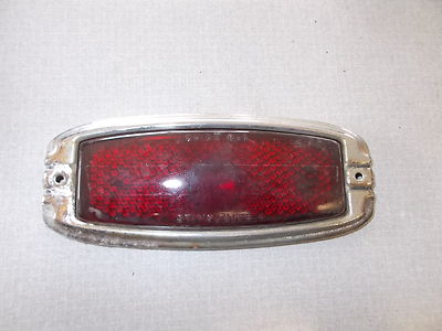

Один комплект собрал с горем по полам... скупил на эбае почти всё что можно )))
Ещё один в процессе поиска. Если что маякуйте )

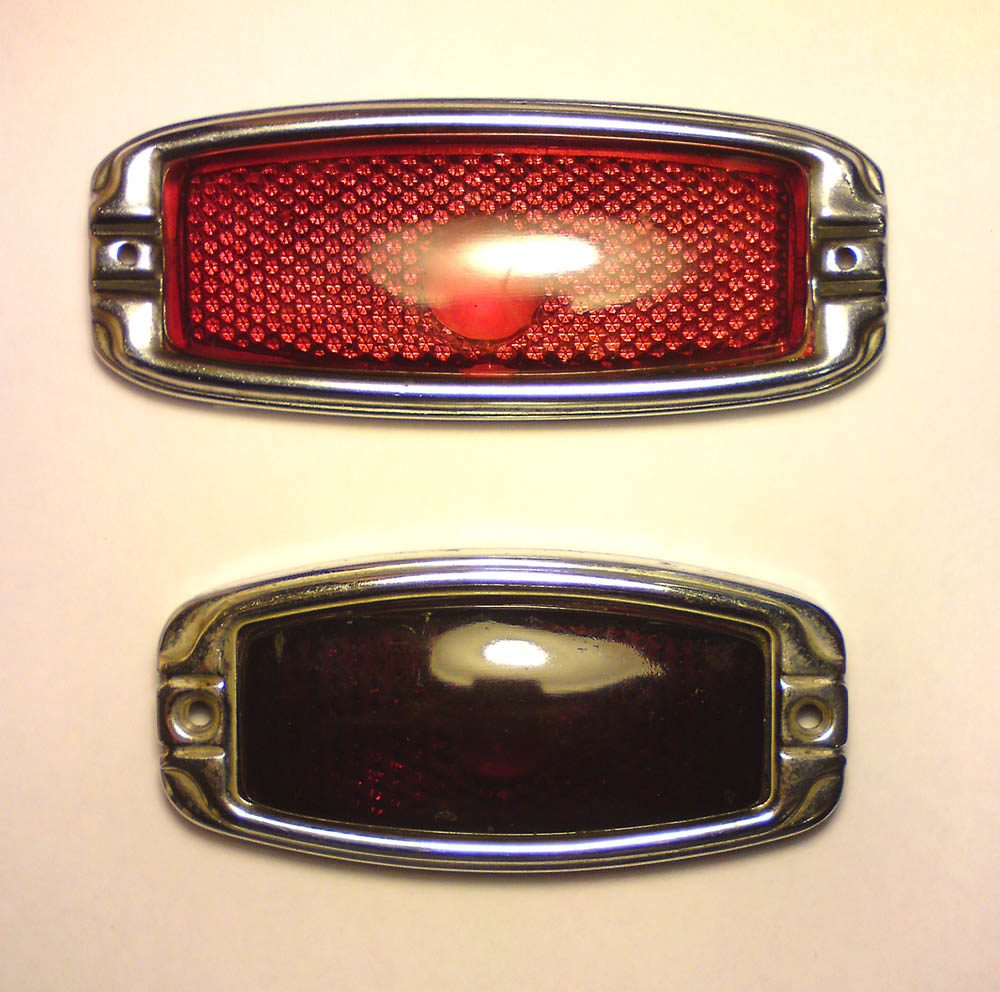

Итак прошёл почти год, и я наконец-то осуществил задуманное! Доволен как слон )))
Пару слов том как это делалось и немного фоток, может кому то будет интересно, и совсем хорошо если кому-то будет полезно! :D
Концепция идеи заключается в том, чтобы улучшить качество световой сигнализации Победы, не ухудшая внешнго вида.
Световая сигнализация победы по современным меркам крайне скудная, что весьма не удобно и небезопасно для ежедневного автомобиля.

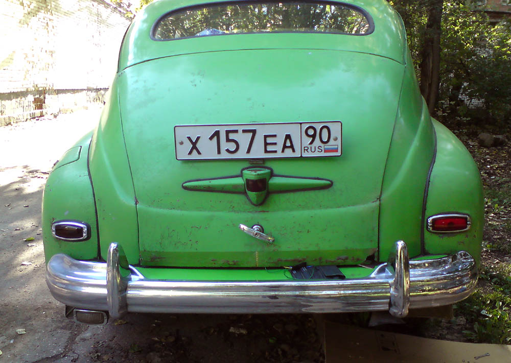

Итак, как показала практика, на светофорах часто мне кричат в окно что я козёл и что у меня стоп сигналы не работают. Это происходит по двум причинам, прежде всего что у современного человека не укладывается в голове что стоп может быть только один, и они его просто не замечают так как считывают именно парные фонари на крыльях. Вторая причина в том что единственный стоп сигнал не очень удачно расположен и его всполохи не очень хорошо видно особенно в ясную погоду.
С задними фонарями обстоит другая ситуация, они не очень то и велики, не то что по современным меркам а даже по меркам 70-х. К тому же, дело осложняется тем что за прямоугольным стеклом скрывается круглый корпус и круглый отражатель, и квадратная прорезь в крыле. Вкупе с тёмный вишнёвым стеклом световая сила и информативность этих приборов оставляет желать лучшего. К лампами с двойной спиралью претензий нет, если бы сами фонари были побольше, но в данном случае это только усложняет ситуацию.
В общем я, как мне кажется нашёл вариант при котором информативность фонарей увеличилась а внешний вид не испортился.

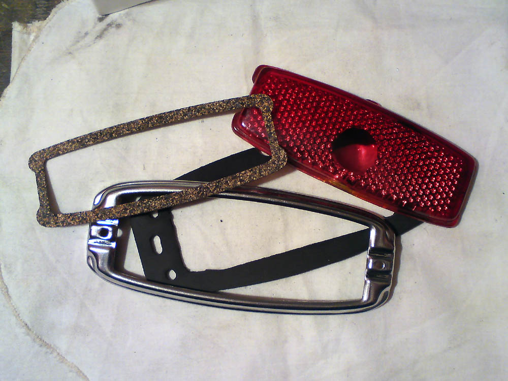

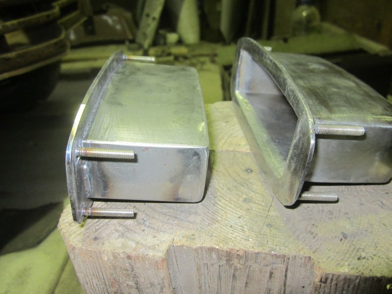

Я купил на Эбае комплект стёкла+ободки+резинки+прокладки от Шевролета 40х-50х годов. К ним были сделаны корпуса увеличенного размера внутренней полости. Надо заметить что оригинальные корпуса от шевроле не били столь объёмными, они были похожи на ранние победовские (хотя вопрос ещё что на что похоже) и расклешались от центра к краям, что позволяло осветить большую поверхность стекла фонаря.

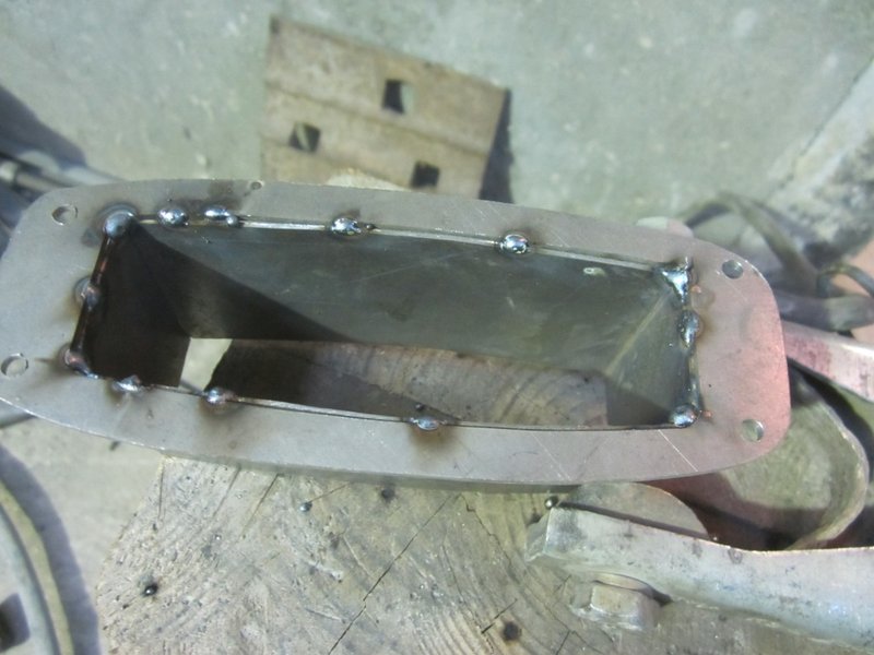

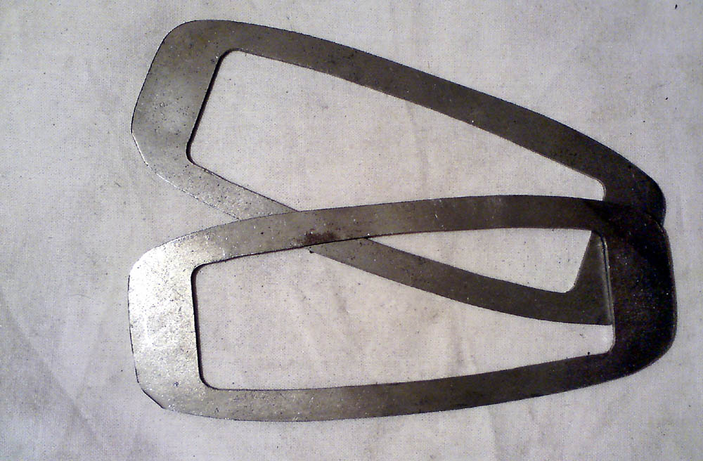

Корпуса изготавливались в два этапа. Сперва были сделаны площадки корпусов, в этом мне помог Слава MetalHeart
Потом к ним были приварены сами корпуса, которые мне изготовил наш одноклубник Сашок8.

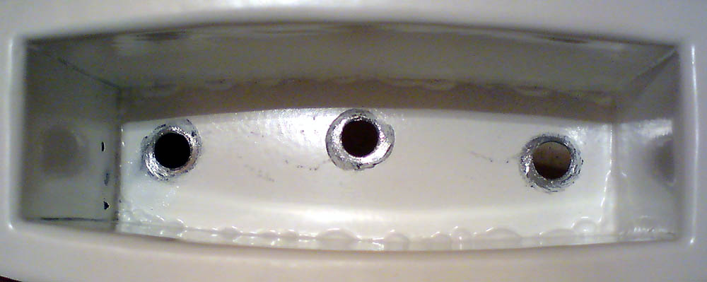

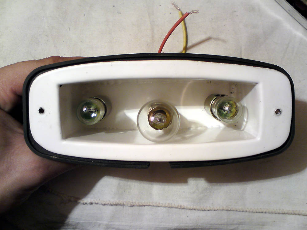

Дальше в корпусах просверливались отверстия под патроны, и корпуса были отправлены в порошковую окраску. Белый матовый цвет был выбран не случайно, так как бело отражает свет, но не так как отражатель. Ставить блестящий отражатель мне показалось менее эффективно так как он будет полностью отражать свет который просто будет уходить через стекло освещая улицу. А вот белая поверхность, в свою очередь, будет просто освещена светом и мы будем видеть это через стекло, как видим освещённую в доме комнату с улицы в тёмное время суток.

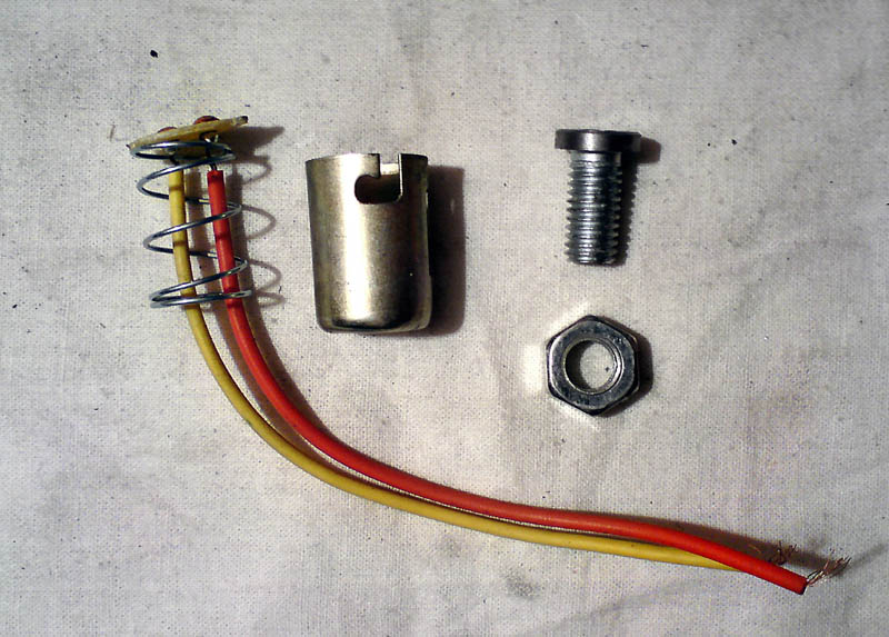

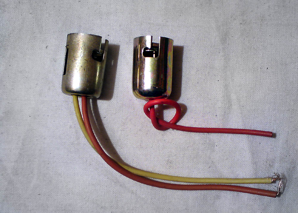

Патроны я купил в электроотделе в магазине автозапчастей на кожуховской.

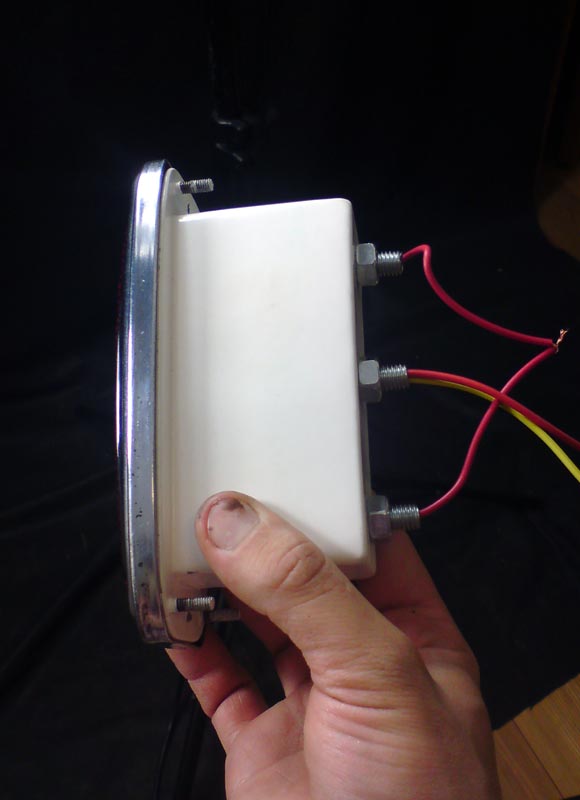

Для из крепления я заказал токарю стяжные болты с отверстием. Которые собственно он и сделал из обычных болтов.
Краску в местах крепления патронов я зачистил перед сборкой.
Ну и дальше осталось только всё собрать.
На торчащие кончики болтов (они оставлены специально) я надел куски термоусадочной трубочки, обжёг и получил отличную герметичную защиту от попадания внутрь влаги.

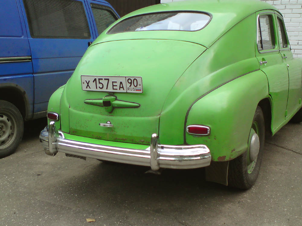

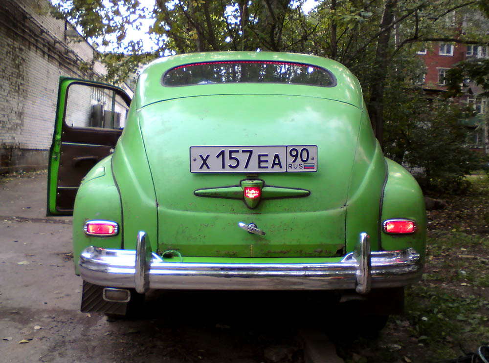

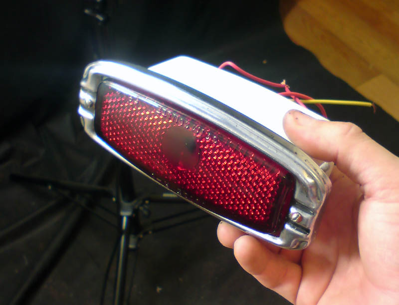

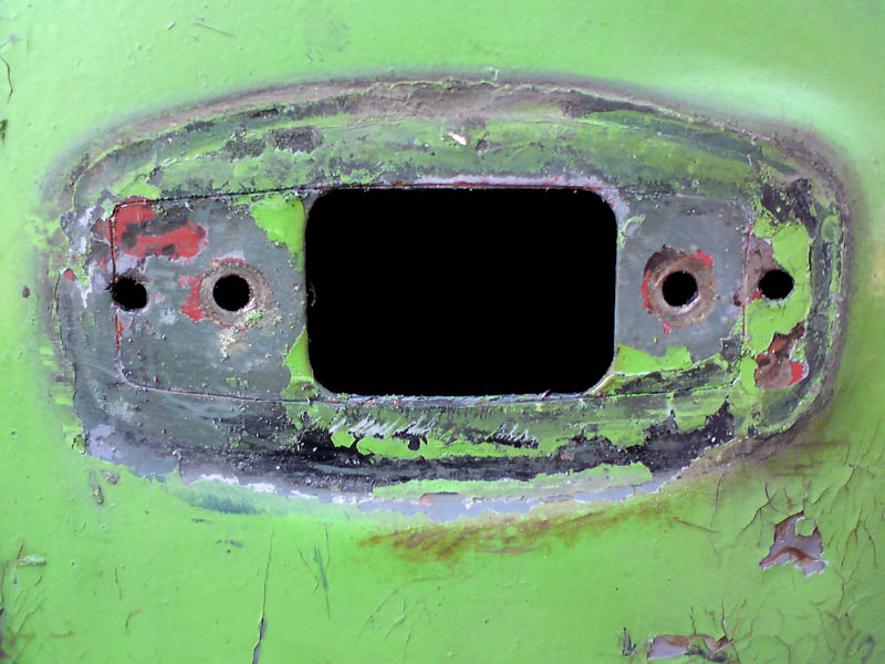

Дальше я снял старые подфарники, и со слезами на глазах прорезал отверстия в крыльях под новый размер. Если кто не понял, подфарники мой конструкции вставляются В КРЫЛО СНАРУЖИ, и притягиваются за шпильки. на этой фотографии можно сравнить новый и старый подфарники.
Дальше оставалось всё подключить и проверить сигнализацию тормозов
Лампы отвечающие за поворот и габарит остались на своём месте, и отвечают за свою функцию. По бокам от неё установлены лампочки по 5 ватт (итого на фонарь по две лампы).
Результатом я доволен, вид не портить, светит всем стеклом, ярко, поворот видно даже при включённом габарите и стопе (разумеется в тёмное время, ибо днём габарит включать не к чему). Днём в светлое время при стопе хорошо видно поворот, стоп так же виден, так как внутри не горящего фонаря тень, и белая краска её не отражает, стекло выглядит гораздо более тёмным. Да и сами стёкла на вид более тонко сделаны чем оригинальные, катофоты реально работают как катофоты.
Позже возможно выложу ещё немного фото.
Всем спасибо, удачной дороги!!!
Реакции: алекса

По идее увеличенный корпус под лампочки можно было сварить и под победовские стекла.От шевролет стекло больше не на много если судить по фото.Единственное, что может у победовского светопропускание будет хуже.А так идея замечательная и выполнено на совесть.
13 439
5 958
а если попробовать на роль стоп лампы светодиодные? они маленькие, но есть достаточно яркие, возможно будут еще более эффективные, опять же нагрузка на лягушку будет меньше.
9 480
13 250
Давно хочу на 21-ой в цепь к лягушке поставить реле, что бы лягушка малым током включала реле, а на фонари большой ток шёл через реле. :D
5 166
3 614
Здорово получилось! И информативно и аутентичность не пострадала. Корпуса очень круто сварены :!:
P.S. С Шевроле-габаритами мне даже больше нравится, чем с родными :oops:
