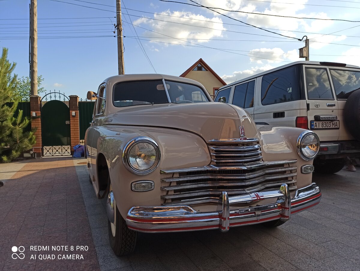

Победа, возвращение.
FIDEL
23.05.2013
875
1 162

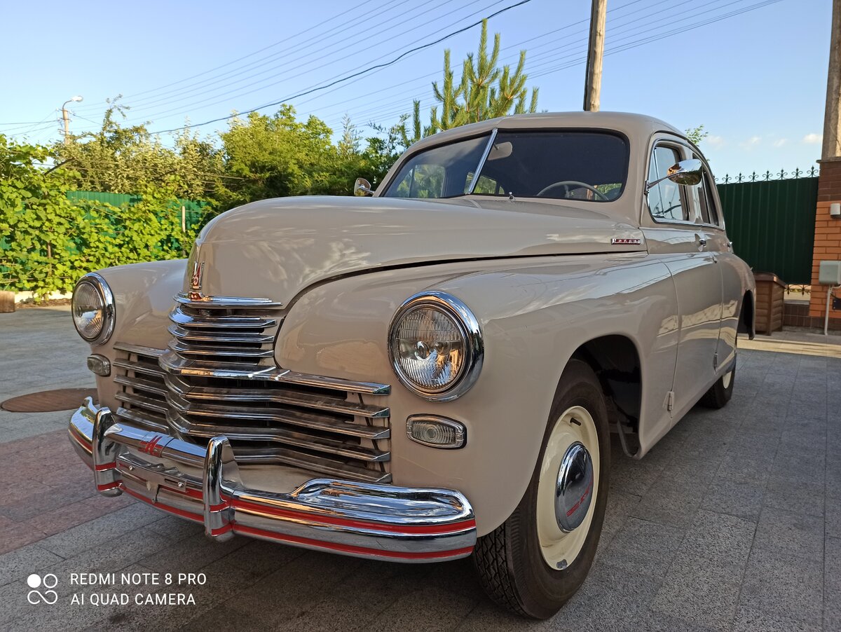

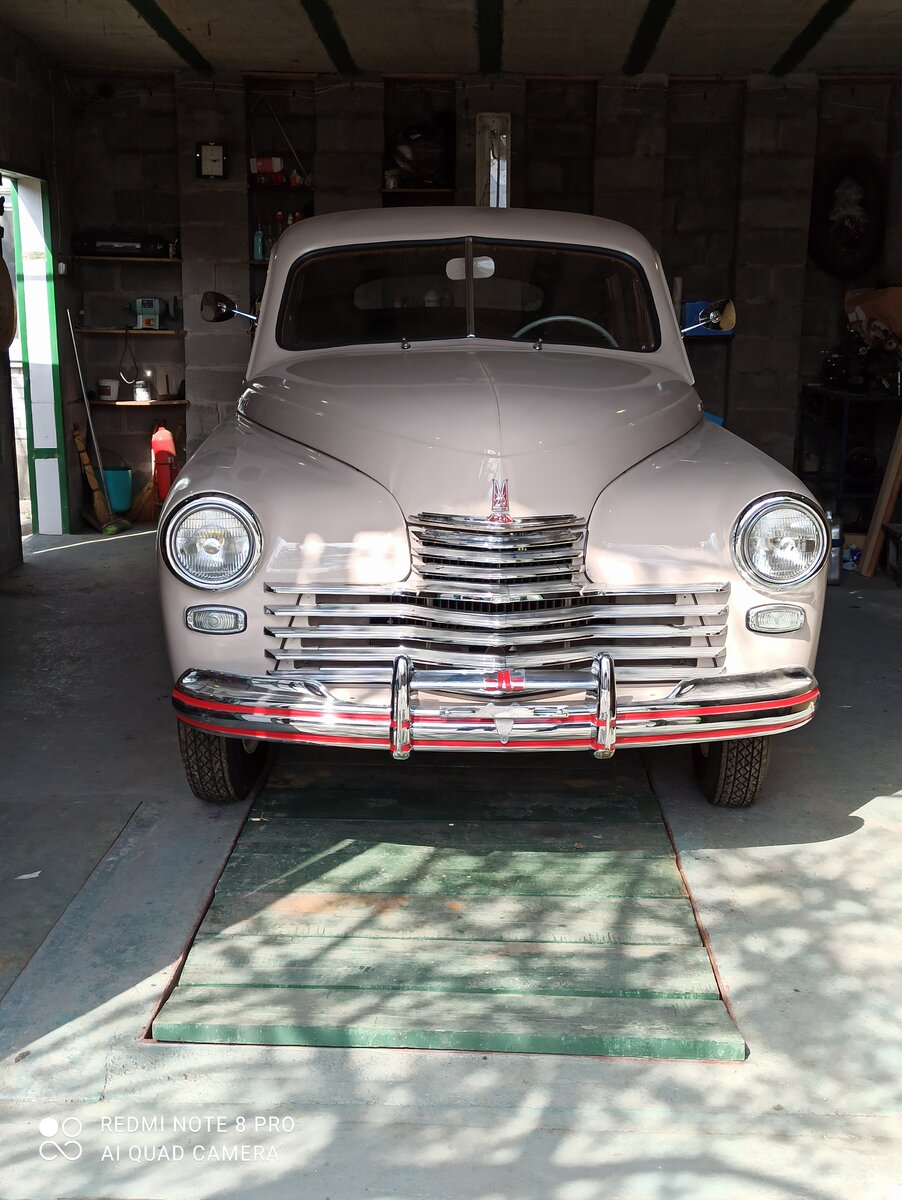

Красиво получилось, мне понравилось.

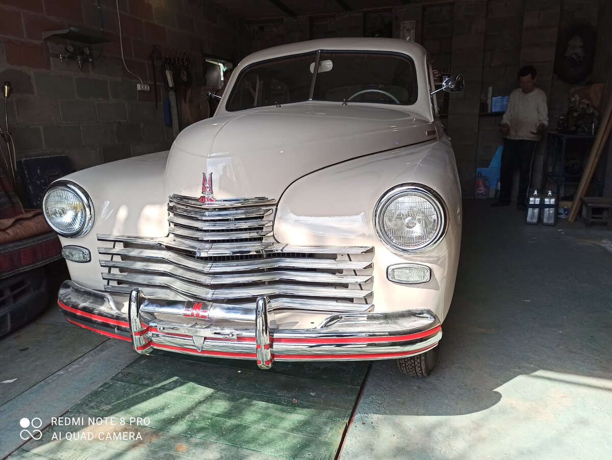

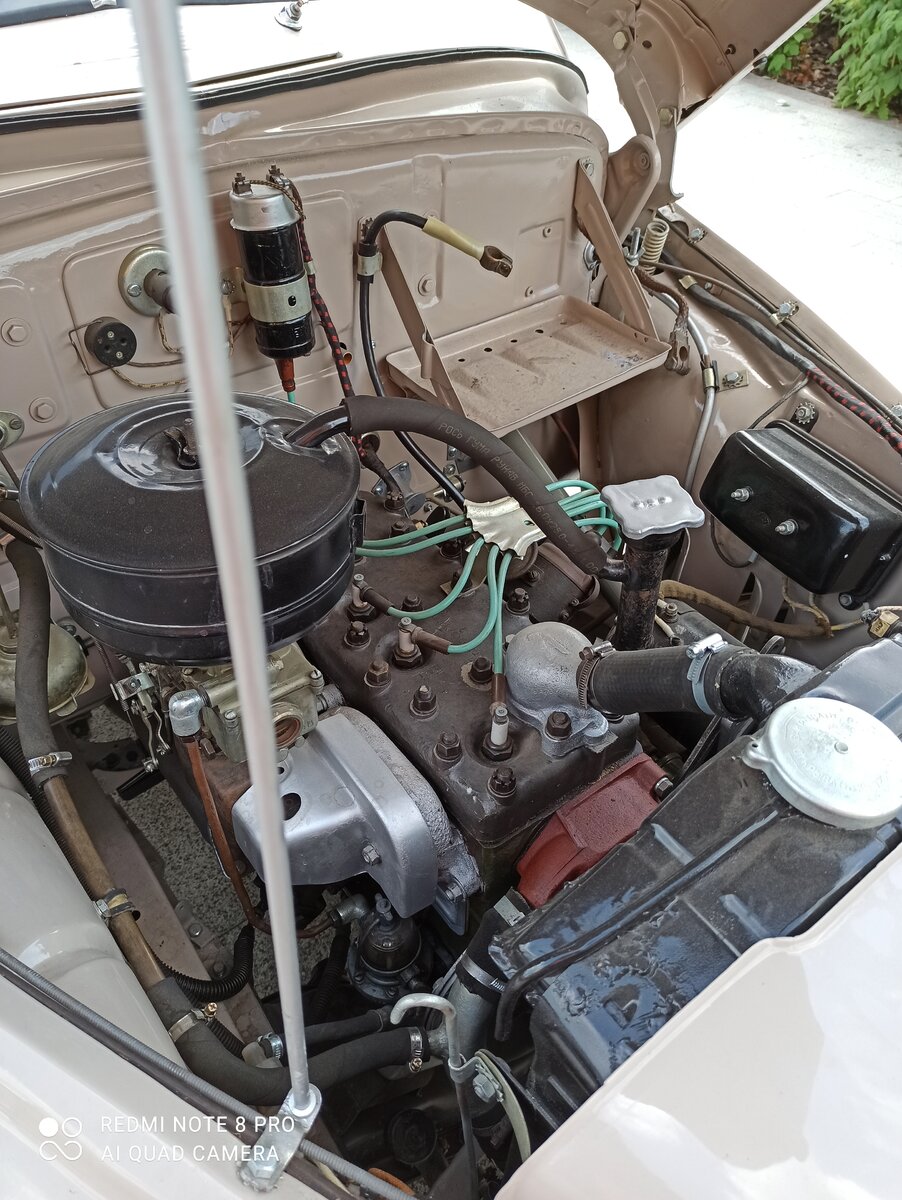

Залил бензин, сегодня запуск. Номера и к праздникам готов, обкатаем лапочку

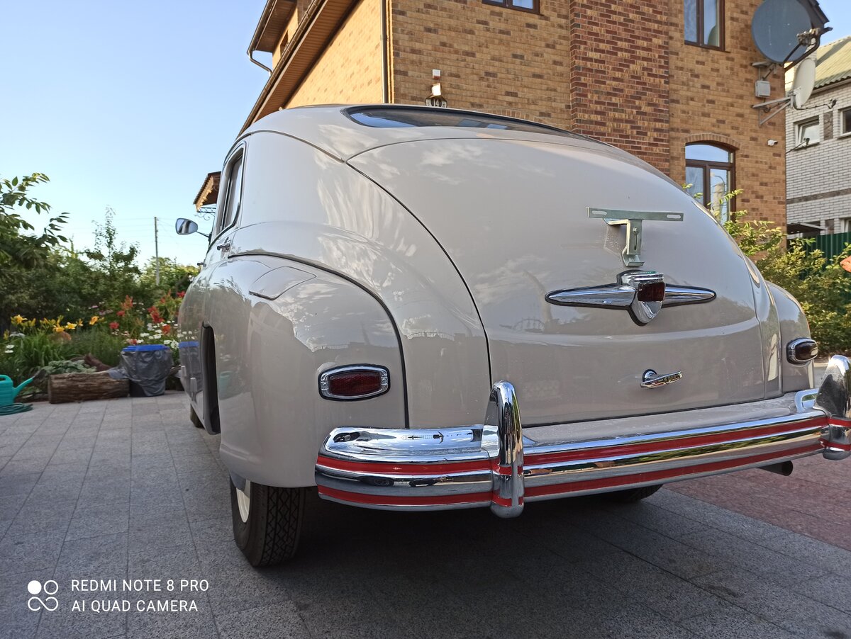

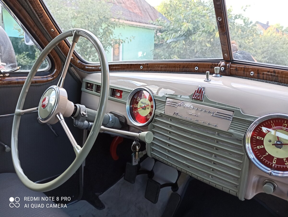

Ещё несколько фотографий
3 602
Всё очень крсиво и аккуратно, только хомуты и свечные провода, сразу бросаются в глаза.
Поменть-бы

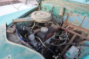

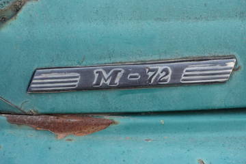

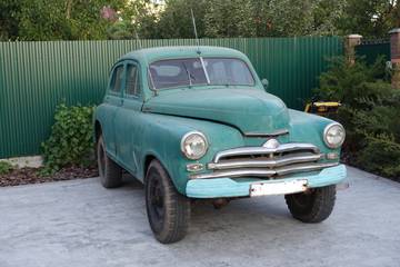

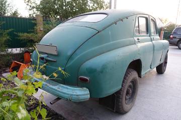

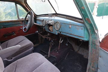

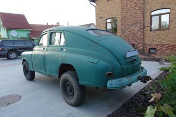

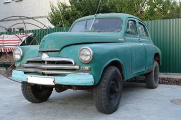

В поисках донора наткнулся на этот аппарат, состояние на фото,но ЭТО М-72! с документами!, двигатель установлен М-21 ( теперь их два , и оба не нужны :( ) . Решил забрать, и думать как с ней поступить...
:rolleyes:такую красавицу и на донора, пусть живет пожалейте

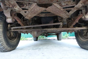

Трудно сказать, машина была номерная.
под капотом нет укосин-усилителей со щита на лонжероны,брызговики М-20, на конце переднего лонжерона прикручены или приварены задние скобы рессор,по заводу узкие,чугунные,вставные внутрь лонжерона с серьгами на рессору, траверса М-20,мосты УАЗ,тяги рулевые УАЗ,арка передних крыльев самженэ,КПП и раздатка очень похоже УАЗ-блоком,
нет табличек на торпедо...
Но главное, доки, если М-72,то они самое дорогое,что есть в этой машине, хорошо,что ещё одна М-72,будет жить!
