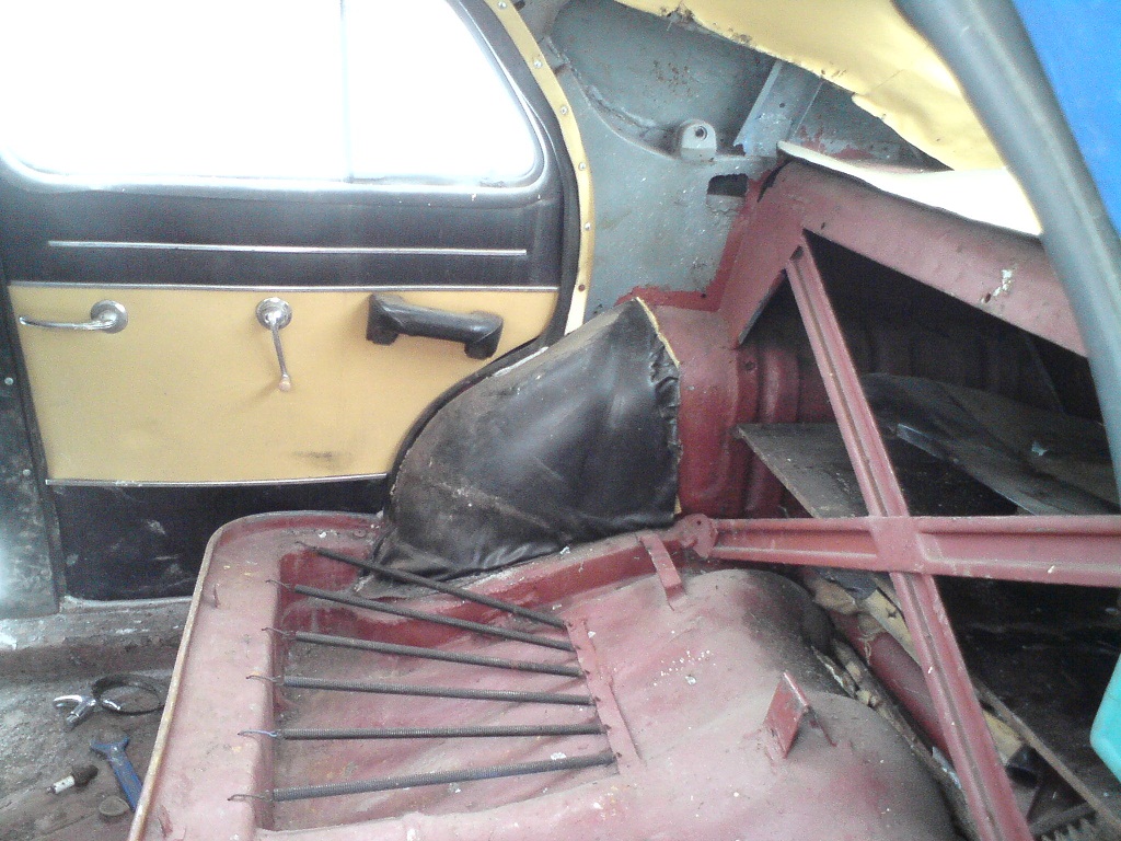

нет пока фото салона, сдеру обшивку сфотаю, я и не отрицаю что частично со стойками приварена, смотрели когда еще объявл не давал

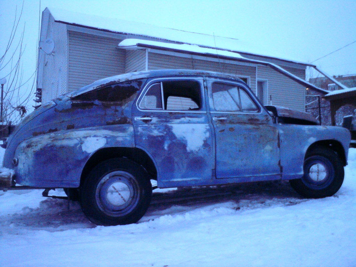

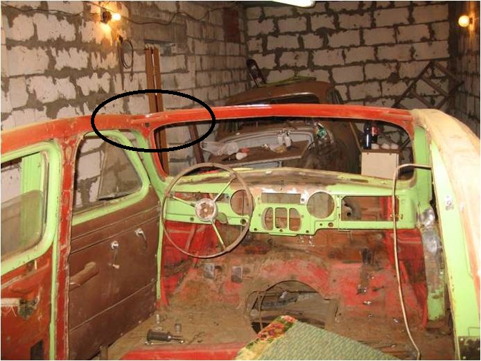

Если отсутствуют вехние части боковин и рамки лобового,то авто вряд ли восстановимо. Проще тогда из обычной делать. Выбрать какая получше и вперёд. Крест на днище приварить не трудно.... Там основная фишка в боковинах и рамке лобового....

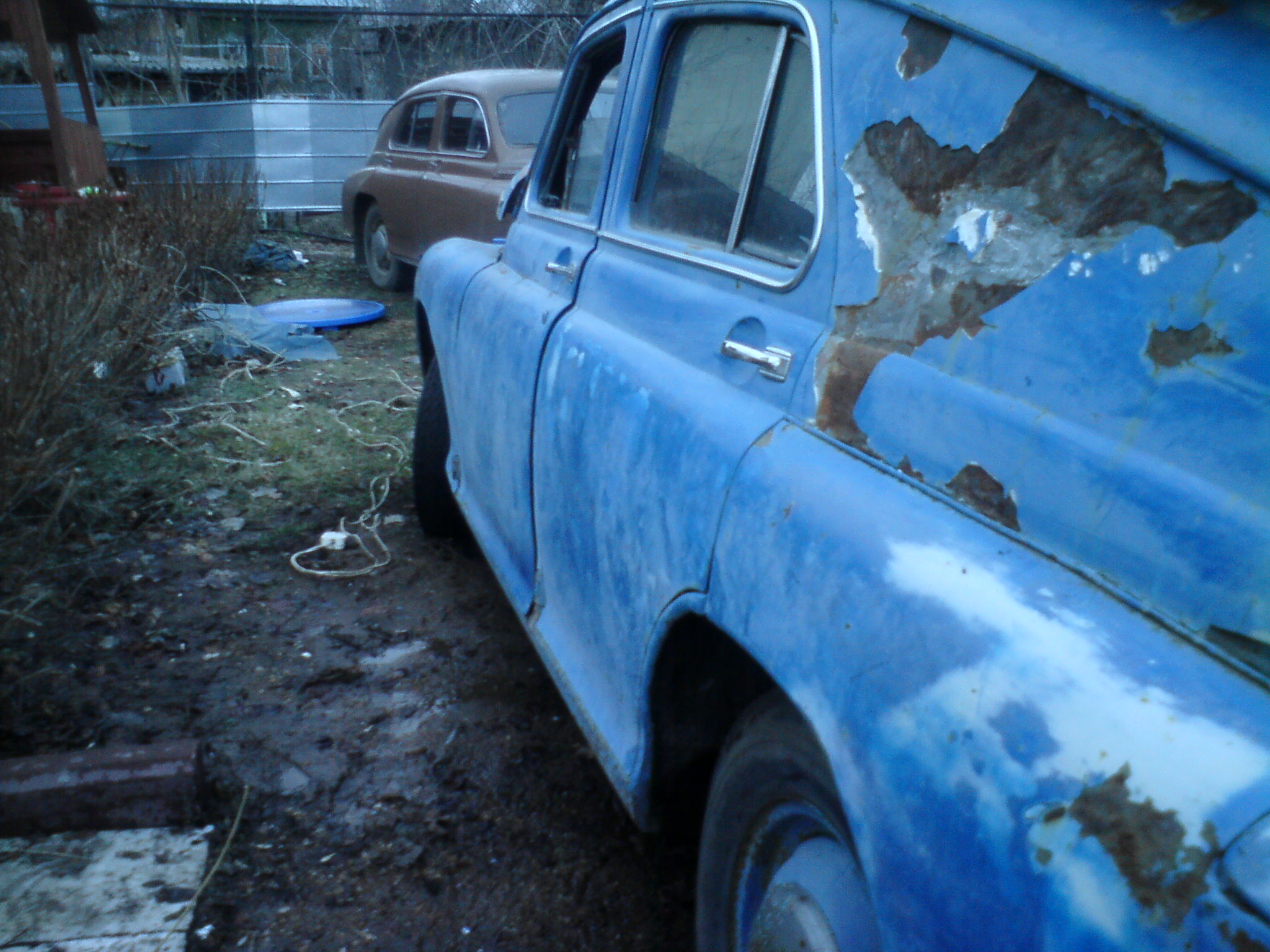

На этом форуме люди давно знают каким трудом все восстанавливается и реставрируется, на своей шкуре прочувствовали, наверно поэтому только от новичков можно услышать такие высказывания. Думаете что восстановите эту машину в оригинал? Я думаю вам это не нужно, а если всей душой не хотеть этого, то ничего не выйдет. Если хотите продать данный экземпляр, то за реальную цену в 50-100т.р. (только лишь за происхождение, обычная М20 в таком состоянии стоила бы в 5 раз дешевле) продадите, пусть не сразу но покупатель найдется.

Там не восстанавливать надо,а делать с нуля. А это совсем другое дело. От обычной победы там ничего не приспособить. И лично я не знаю такого,чтоб кто то всё это дело с нуля делал. :( Если вы такое знаете- можно фото? Хотя бы в личку.
П.С. Восстанавливать Победу и Волгу - это две большие разницы. Волга при наличии железа делается за полгода,а с победкой этот срок можно смело на 3 помножать. Я уж молчу про кабрики и М72... :(

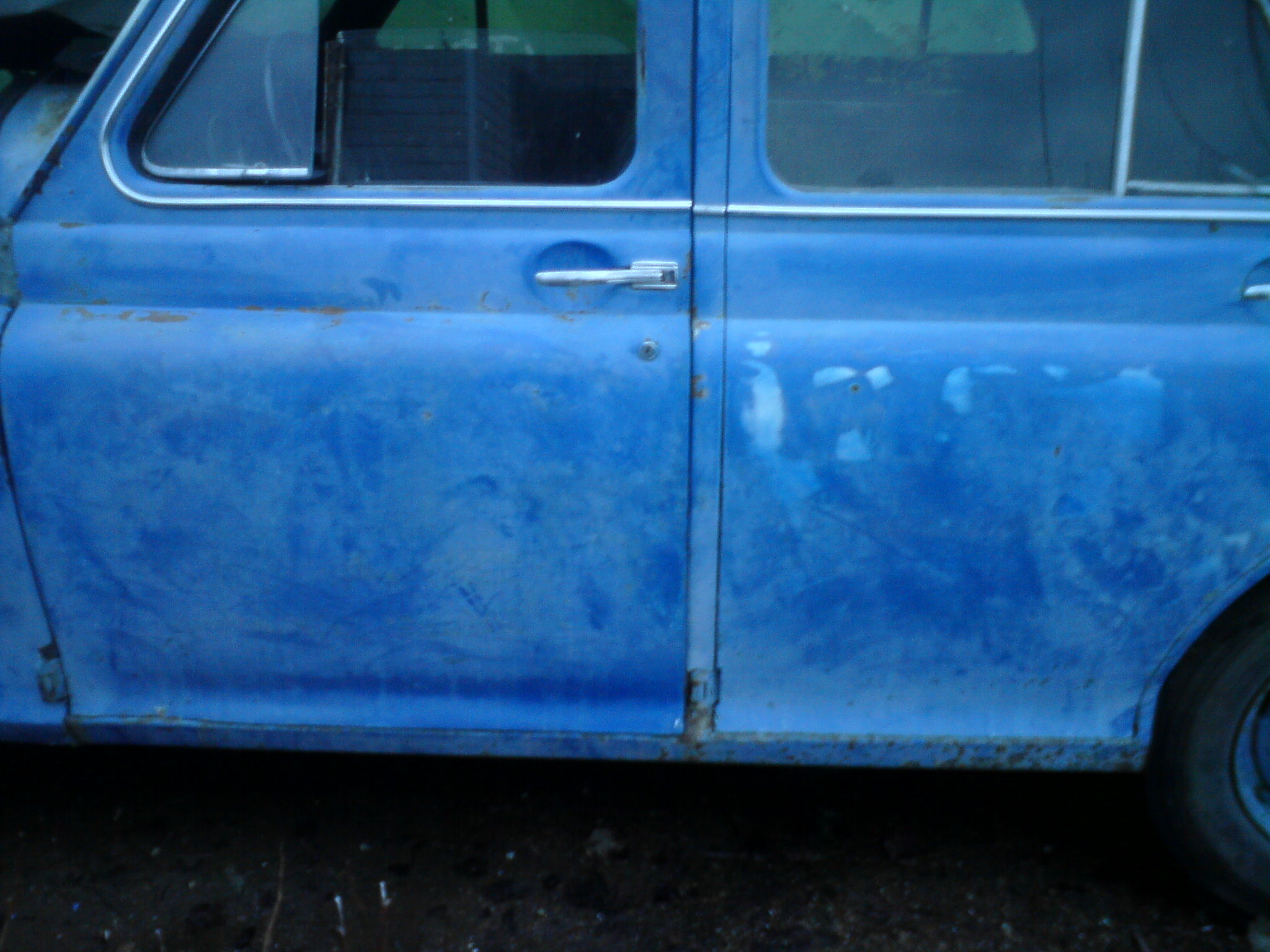

После пескоструйки вы узнаете много нового о состоянии авто. У меня было почти в таком же состоянии,а после песка -оказалось,что живого там почти ничего и нет. Полмашины придётся заново делать. И это при наличии практически всего нового кузовного железа. Которое сейчас тоже немаленьких денег стоит.... :(

Спасибо за совет,но это я уже прошёл в 80хи 90х годах. Хватит...... :( Без песка никуда. Да в результате и быстрее выходит. Одно дело ковырять железо через 5 слоёв краски и всякой гадости,а другое -работать по чистому железу..... :D
