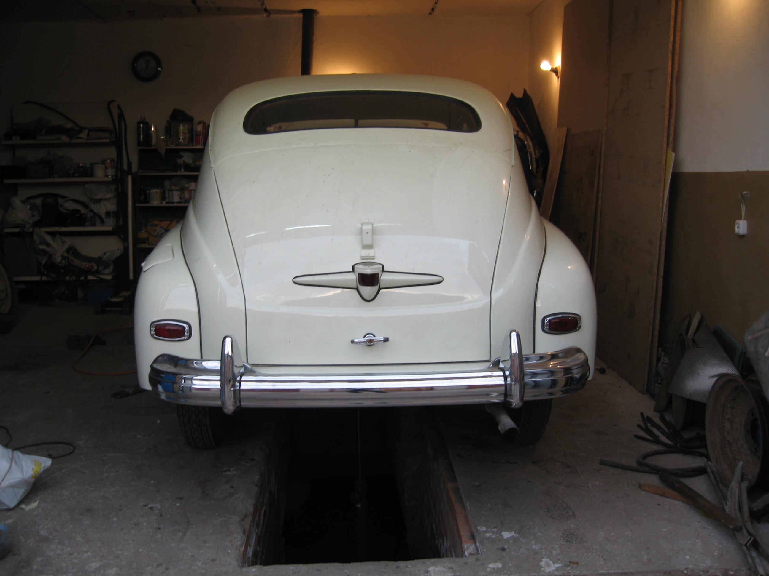

Часть 1. Кузов Победы.
первым делом разобрал, все надписывал при разборке по разным коробочкам. Болты и винтики,шайбы отдал на гальванику.
потом знакомые жестянщики выправили зазоры, заврили где надо дырки и т.д. В общем кузов хорошо был сохранен.
СОВЕТ НАЧИНАЮЩИМ-пусть дольше и дороже, но ищите машину с хорошим кузовом.
После начался самый нудный процесс-зачистка болгаркой, а потом где ржавчина-пескоструйка. Потом прошкурил.Это делал сам, так как никто не возьмется да и делать надо качественно. Длилось достаточно долго.
После шпатлевка, грунтовка первичным грунтом и к малярам.
Правда маляры многое перешпаклевывали и не зря-опыт есть опыт!
Собственно результат налицо.
Красил Дюпоном ушло 9л краски(1,5лостались про запас и на мелочи)

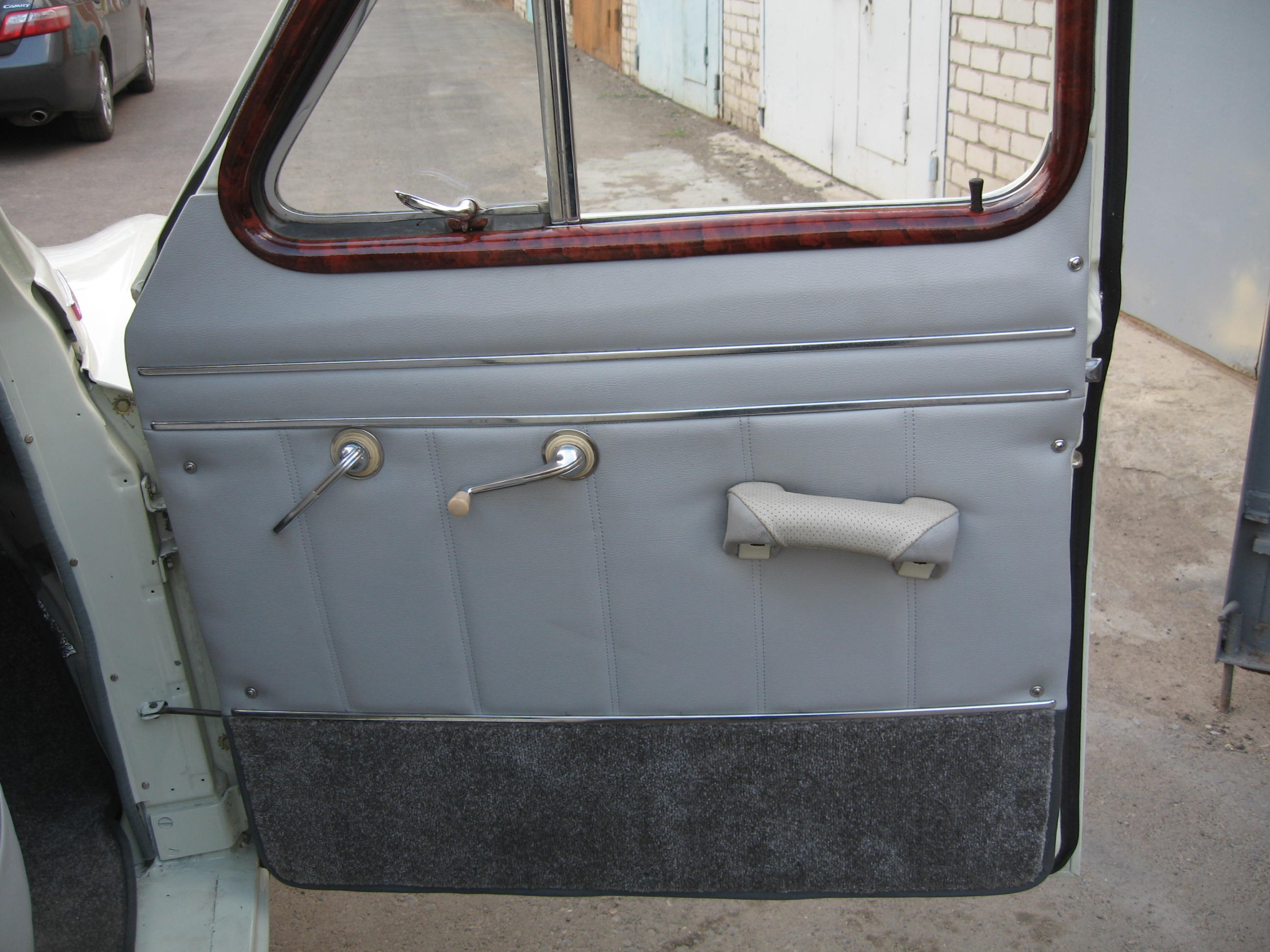

Дверные карты скопировал с родных и вырезал из пластика (очень удобен в работе)на который клеят рекламный оракал. Мне так посоветовали, так как ДВП сыреет и коробится за 2,3 года., а машину делаешь не на 5 лет.
Дверные карты надо подгонять по каждой двери индивидуально.
Они чуть разные.Также наклаки на стойки и задние "уши".
После того как карты готовы-отдал шить салон -обшивки, сиденья и коврики.
Ковры вырезал из мягкого ковролина по родным лекалам(свои ковры сложил, только их моль любит).Салонщики только обшили корсажной
лентой.Эта лента продается .
Потратил на все 25000р вместе с материалом.
Корсажную Ленту на уплотнители (широкую)купил в питерском клубе21. Хотя она несколко отличается от оригинальной(более упругая чтоли).

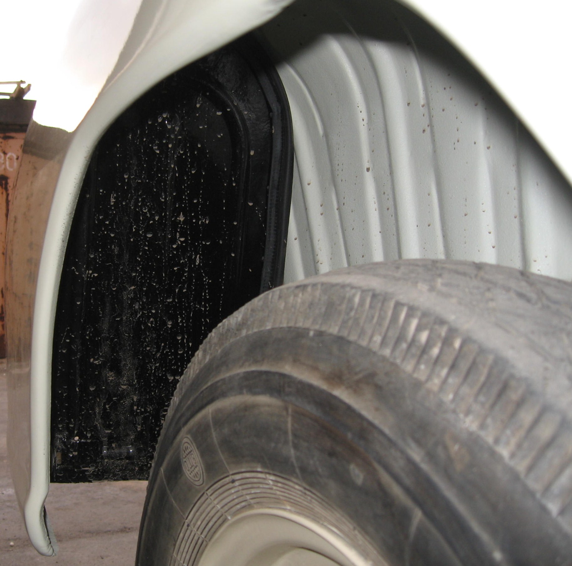

До сборки все детали восстанавливались:Чашки фар, подфарники, подкрылки, подвеску перебрал, рычажники, тормоза-полная ревизия.
Все чистилось, красилось. Работы - море.
ЛУЧШЕ все это делать до сборки, так как все равно что то придется доделывать, но будет не так нудно.
Много времени ушло на сборку дверей(стекла, регулировка)
Зазоры в дверных проемах регулировал раза 4.Начинать сборку надо с дверей и моторного отсека. Крылья, капот в последнюю очередь.
