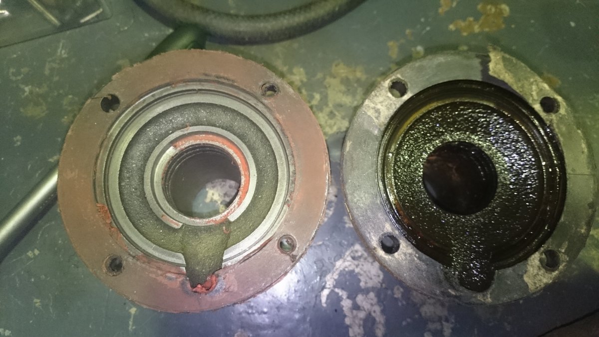

Спасибо, сегодня снял еще одну крышку, фото для сравнения.
Aleks72KN
20.08.2016
71
15
Тюмень столица деревень
Слева с сальником, справа без сальника

Растачивать под сальник.На старых уазах такая же заморочка.
9 342
929
чего растачивать то? Расточено уже всё, они не спроста отказались от этого, масло туда и так не попадает в общем то, там же шайба масло отбойная стоит.... выжрете из плотного фетра или их масло стойкой толстой резины с небольшим натягном... Всё дело в том что вал имеет отклонения от оси даже на новой коробке а не то что на рабочей... если хороший точный новый подшипник и вал стоит как влитой то можно заморочиться.... можно купить кусок толстой пробковой плиты такие использую для отделки подложек всяких... можно попробовать подобрать самоподжимной резиновый сальник, с пружинкой, это получше будет )
