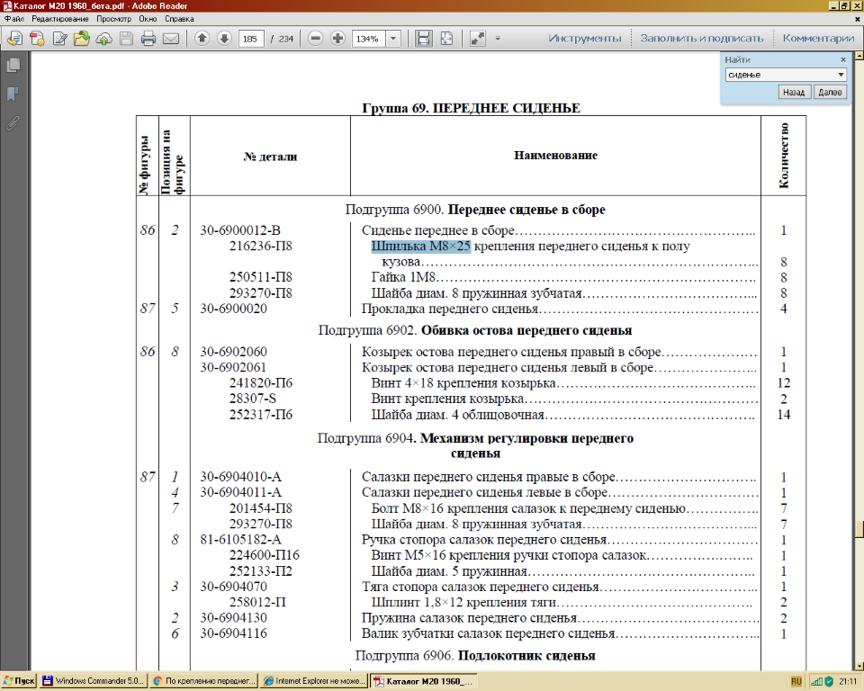

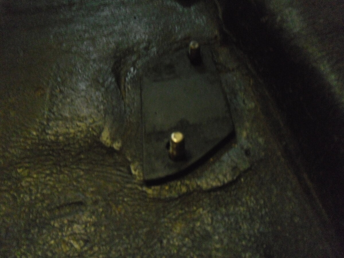

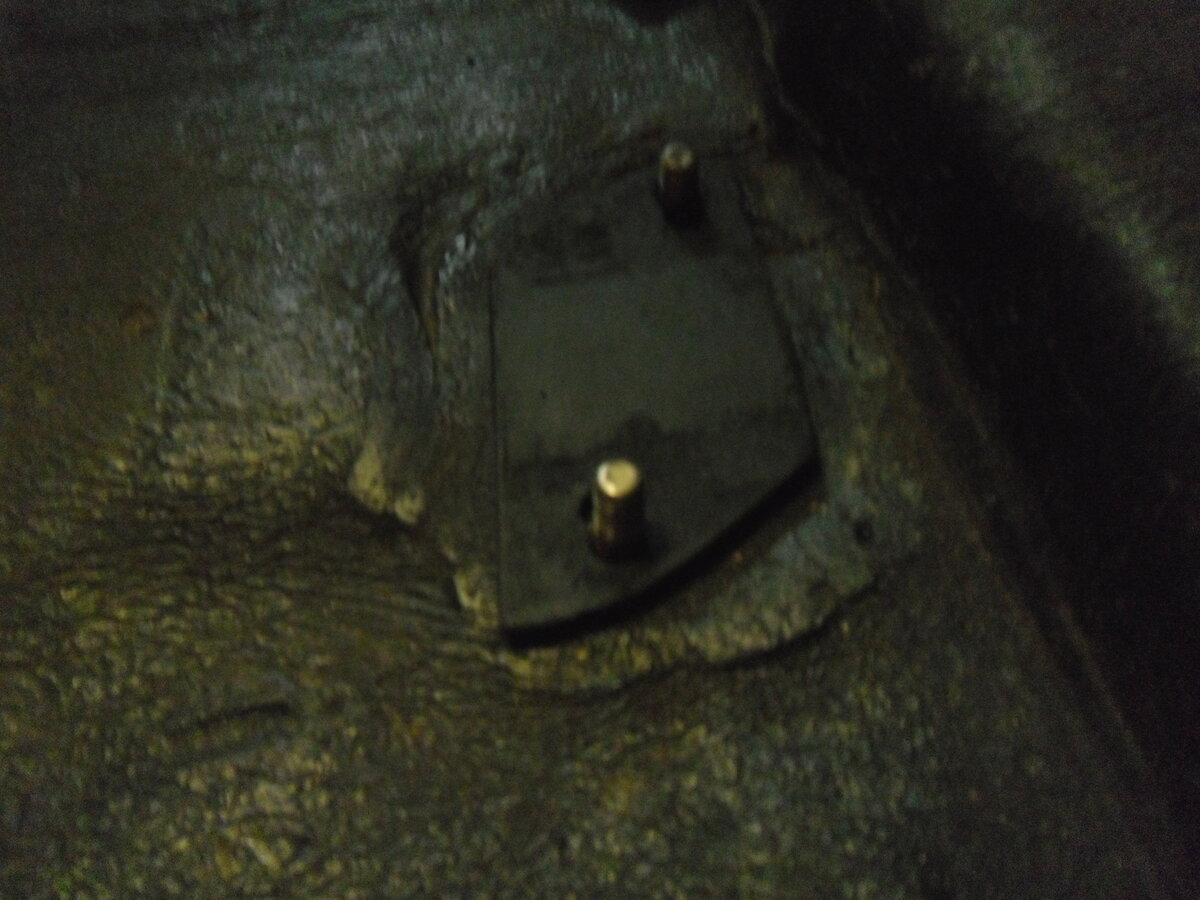

Подскажите пожалуйста, как в оригинале. В каталоге к сожалению не нашёл:(. Как правильно крепится диван к полу? через болты или шпильки?. Со стороны водителя у меня закладные под днищем живые и ввёрнуты две шпильки. Правильно или нет?

В родне шпильки м8х25.

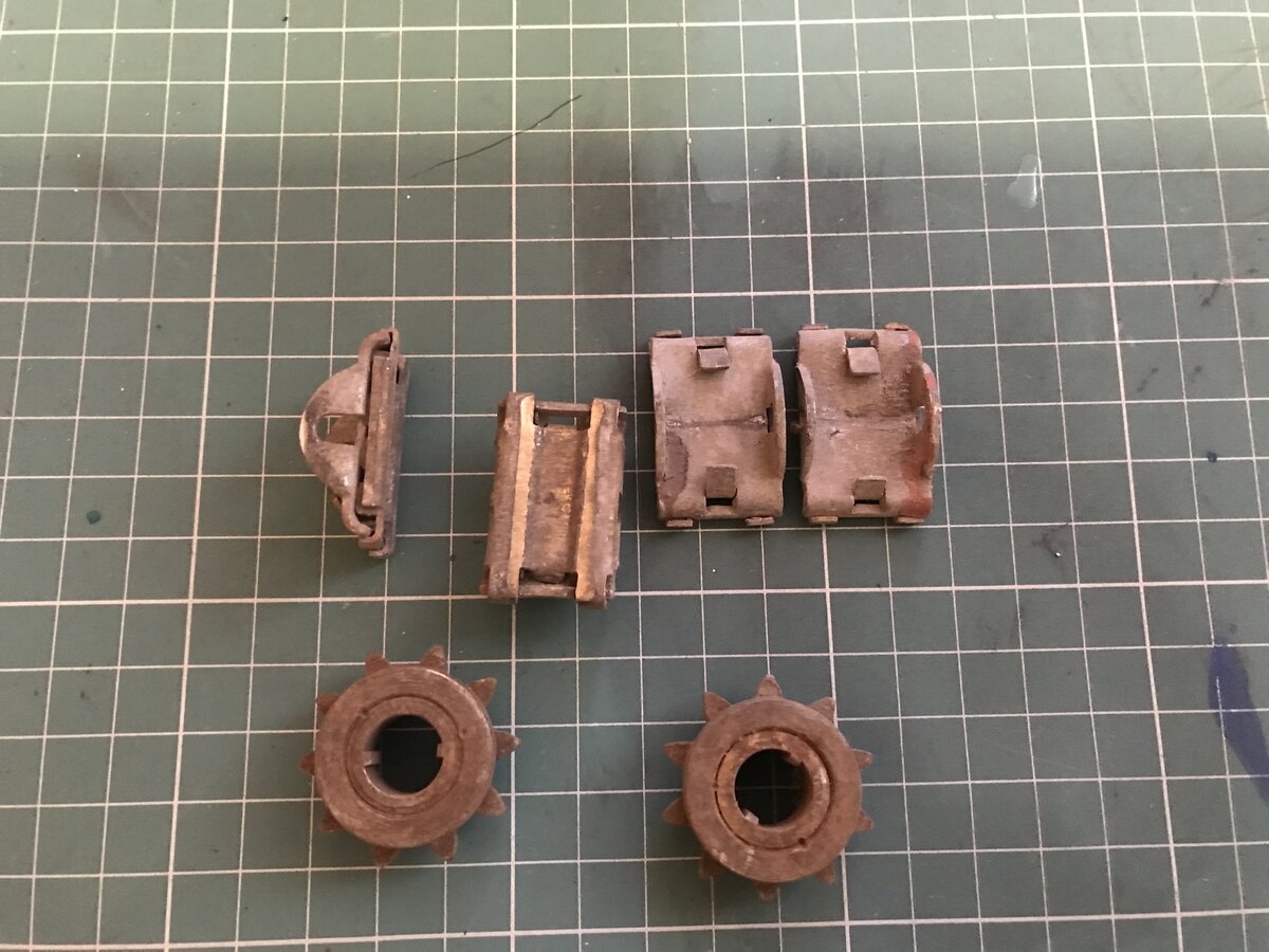

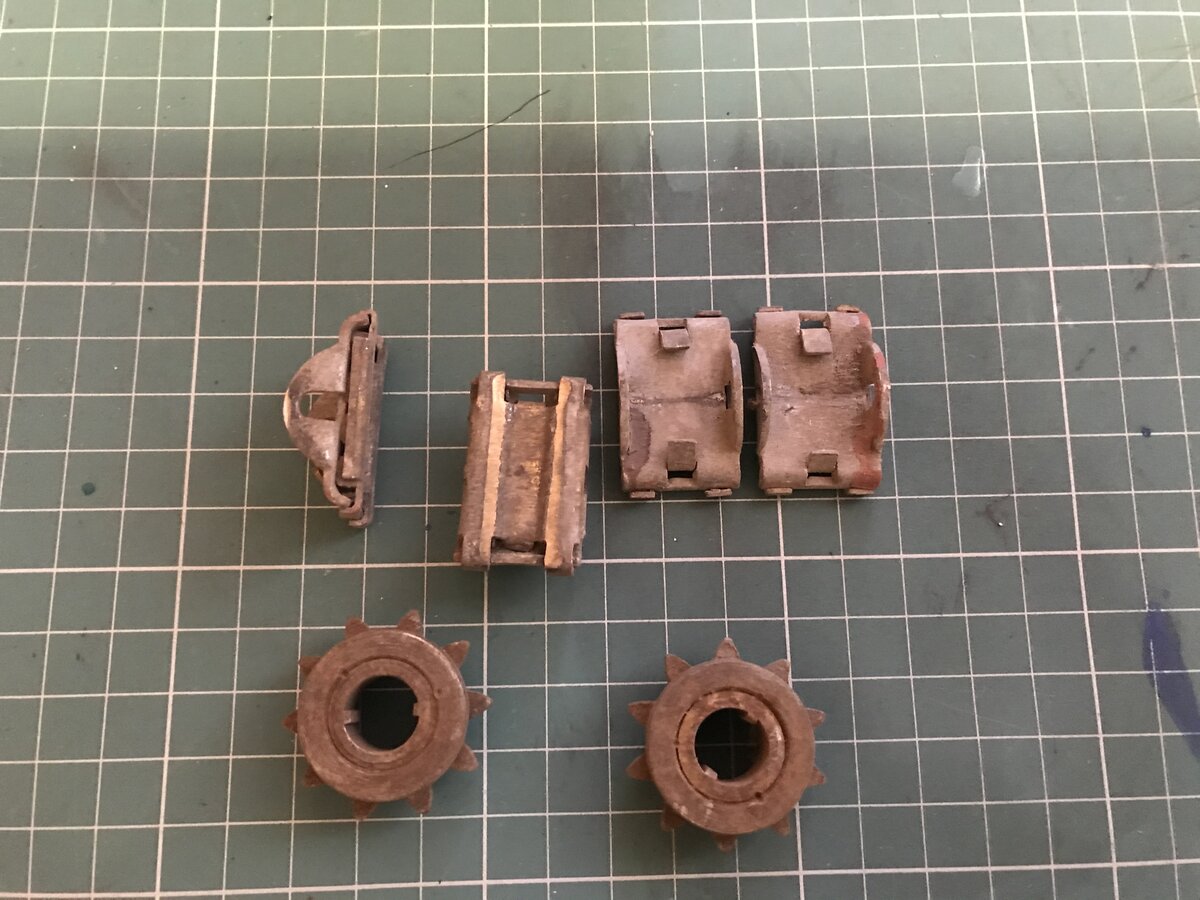

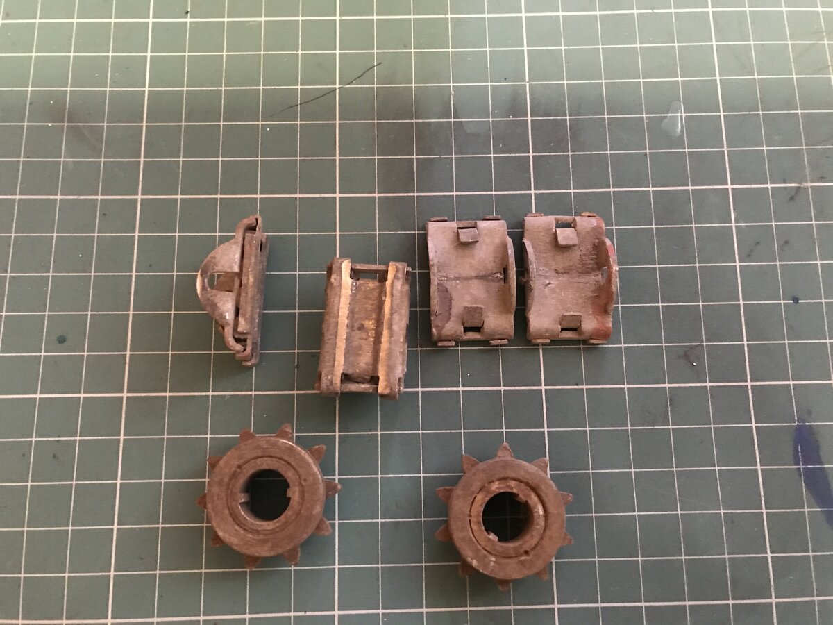

На моих салазках , ( 2-я серия) стоят вот такие дивайсы и передней части и в задней
varvar
22.11.2015
803
207
Саратов

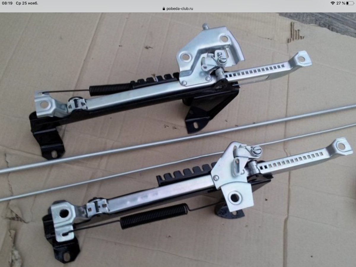

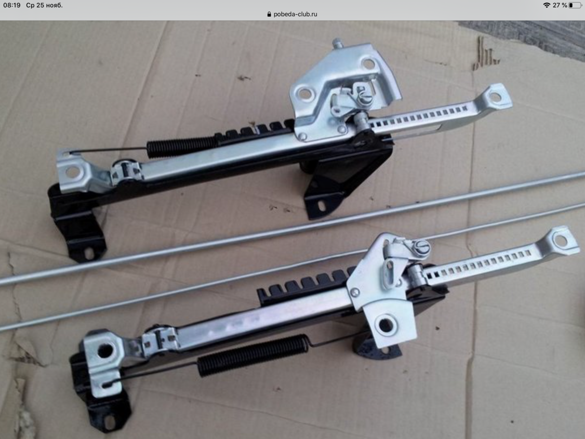

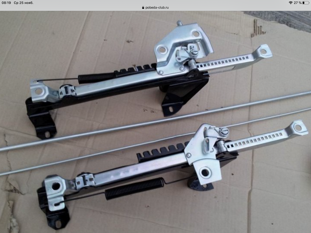

Однако , на фото SMV , в передней части стоят ролики . Это просто конструктив изменился с какого-то года ? Или салазки от 2-й и 3 - серии были разные ?

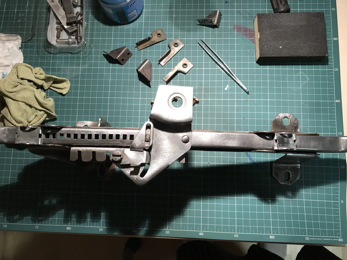

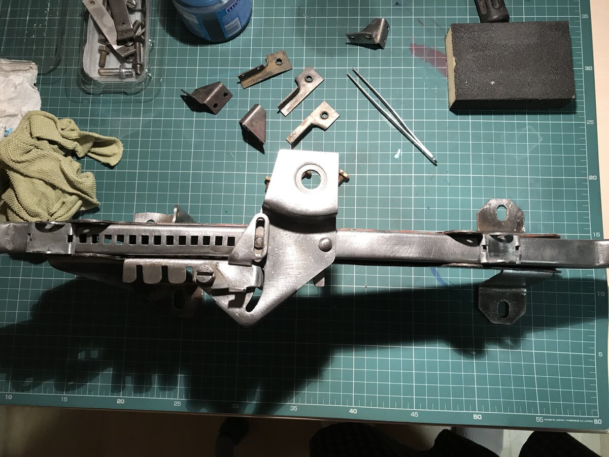

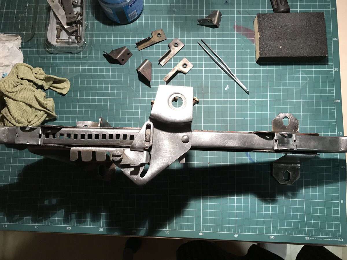

у меня 2 ползуна стояло : щас разобрано :

Дмитрий надеюсь вы не против вопросов в вашей ветке ?
Нет не против, меня Андрей зовут:), Пика правильную ссылку сделал, там по салазкам обсуждали уже отличия.
