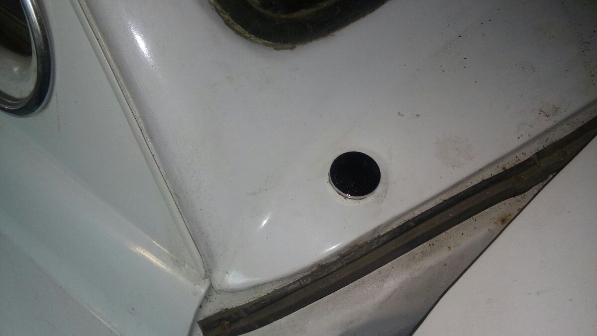

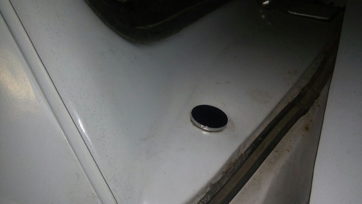

пришли ко мне специалисты посмотрели и сказали что вокруг отверстия под антену по правой стороне возле стойки отштамповки площадки не должно быть .подскажите у кого как и как таки кошерно.

вы бы лучше фото ) так быстрее вразумительный ответ получите!

не знаю насколько понятно что заглушка стоит горизонтально кстати а какая она родная антена?

Если у Вас кабрик 50г то антенны и не должно быть

Антенны и приемники начали ставить в 55г.Ставили на третью серию. В 55 кабрики уже не делали.Поэтому антен на кабриолете быть не должно.

Отштамповки быть не должно.Отверстие у вас самодельное.Если хотите в этом месте оставить антенну, то подойдет с какой нибудь копейки.Можно поставить самовыдвигающуюся с какой-нибудь иномарки.

Подозреваю, что там стояла антенна от ГАЗ 24. С эл.приводом. На 24 она ставилась на крыло и размещалась под ним. Подвергалась воздействию грязи. У вас очевидно стояла в салоне. Там должны быть следы крепления.

Никаких сомнений быть не должно. С завода ни приемника ни антенны не было. Дизайн приборной доски с решеткой динамика был рассчитан на динамик и приемник. Но возможность запустить приемник для Победы в серийное производство появилось только в 1955г.
Никаких опций на заводе не было. Все что ставили на машины, все это народное творчество последующих лет эксплуатации автомобиля.
В нашей мастерской удаляется подобный колхоз, причем так, что ни один эксперт не найдет следов присутствия инородного отверстия или части. А уж проделать отверстие или выштамповку заводского качества тем более не проблема.
