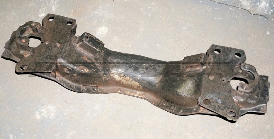

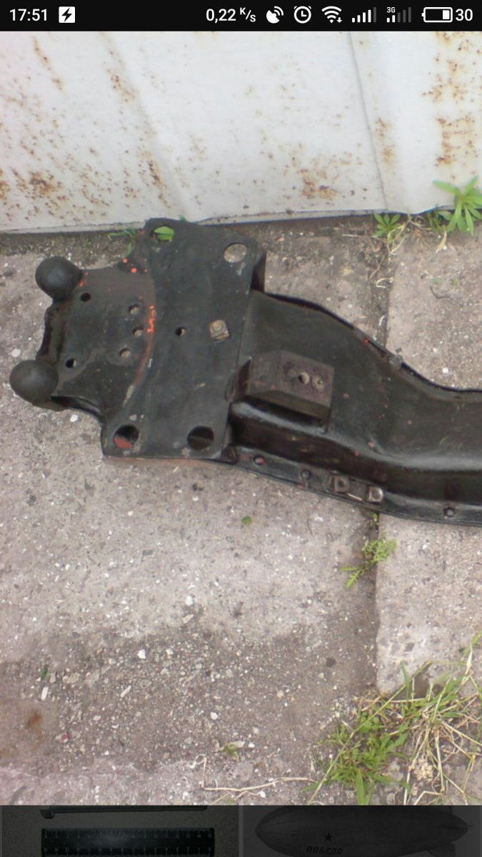

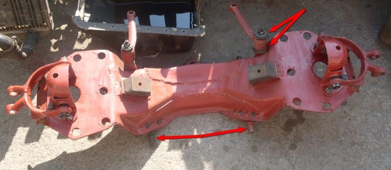

Для сравнения:
Польская балка (картинка из сети, что за стрелки и почему наварен усилитель я не в курсе):
Балка ГАЗ-21 под телескопические аммортизаторы

Для сравнения:
А если победовскую под рычажки заменить на варшавовскую под телескопы, остальное встанет все? Я нашел в сборе переднюю от Варшавы.
